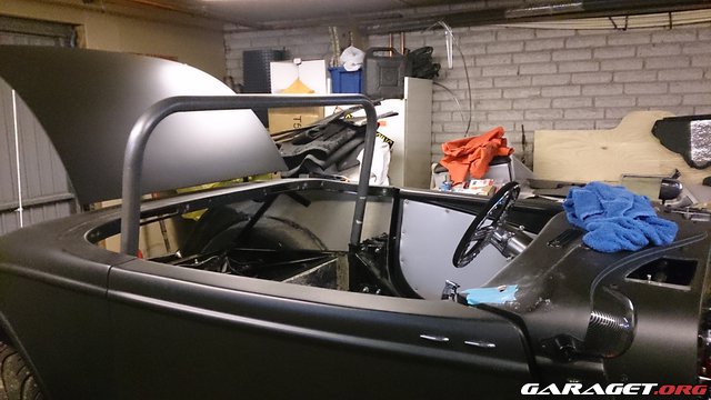

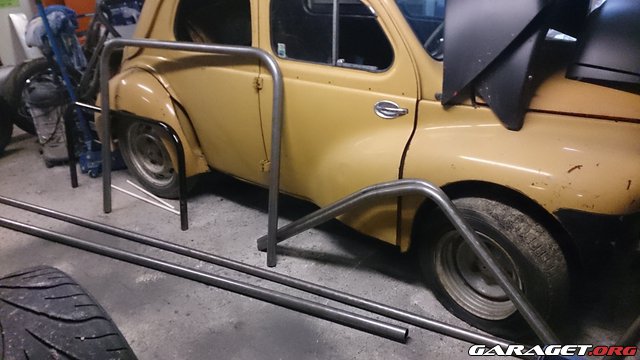

Blocket är fortfarande inte klart och det går allmänt trögt. Fick i alla fall rör bockade av Mange och Anders I HDRK`s garage, STORT TACK.
https://www1.garaget.org/gallery/images/191/190643/190643-bce3264bbf8dd51d90ba1a8f8185886c.jpg
Huvudbåge och två sidobågar, då ska det bara kapas till då.

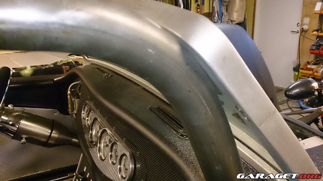

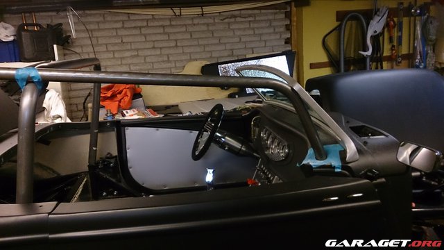

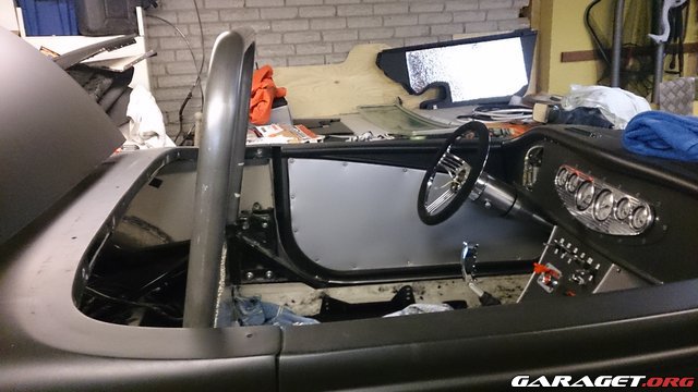

Oki, lite burbygge idag istället för motorbygge.
https://www1.garaget.org/gallery/images/191/190643/190643-f5d122f546b953e8b32840cb291f7f1d.jpg
Huvudbåge punktad fast med tak på, sedan yfte jag av taket för att komma till.
https://www1.garaget.org/gallery/images/191/190643/190643-8dd51063dabf433d6394790758155b47.jpg
Som ni ser lutar den några grader framåt
https://www1.garaget.org/gallery/images/191/190643/190643-fbb9be97cbfa4d8a5656fdcb7ec87ad3.jpg
Satte i stol och på med hjälm
https://www1.garaget.org/gallery/images/191/190643/190643-096926cb23a3988a928e8e2859e59a34.jpg
Och jag har några centimeter upp till bågen, perfekt.
https://www1.garaget.org/gallery/images/191/190643/190643-ec542cddbed0d6f7b7c28f0ff060d768.jpg
Sidobåge
https://www1.garaget.org/gallery/images/191/190643/190643-7b676b486f92172399492654e381ccc2.jpg
Funkade utmärkt med tak, men roadsterrutan tar i. Ska bry mig om det? Buren blir avtagbar, vill man köra öppet så måste buren av. Kanske inte optimalt???

Varför sne huvudbåge? Den ska ju stå lodrätt vid B-stolpen har ja fått lära mig när jag byggt folkracebilar.
855 Inlägg
24 januari 2015
#1816
Kan du räta ut röret några grader? Eller det kanske är mer än så?
Varför betala mer när man kan få hälften till samma pris???
I have 50 prototypes of various whatevers around the house
1 423 Inlägg
24 januari 2015
#1817
Det är inga problem med att den lutar, är inte ovanligt eller otillåtet. Gäller ju att kunna utnyttja max-höjden inne i kupan, annars blir den lägre än hjälmen och då är liksom syftet med bågen borta.

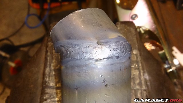

Röret behöver knäckas lite till vid instrument brädan och rätas ut lite vid överkant vindruta. Provade i skruvstädet men flyttar hela bänken. Dvs om jag nu vill ha bågen när jag kör öppet. Med kupan ligger röret perfekt.

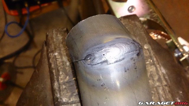

Provade svetsen lite
https://www1.garaget.org/gallery/images/191/190643/190643-0249f22dc2dca15c3a06f2242c09d5ac.jpg
https://www1.garaget.org/gallery/images/191/190643/190643-f4a49aa4e8b5ee8250219c80fb872181.jpg
Så länge skarven är någorlunda jämn så går det väl hyfsat.
