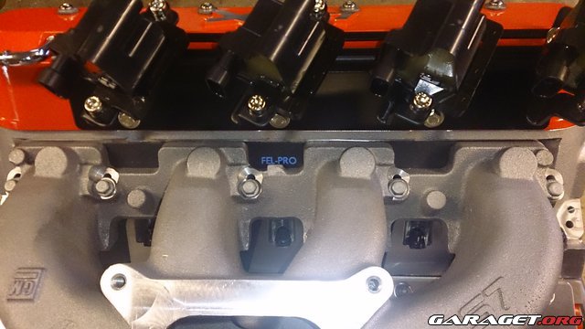

Insugspackningar
https://www1.garaget.org/gallery/images/191/190643/190643-24e669f87ad8aa5b8c11230b5b3ca356.jpg
Och på med insuget. Sitter bara med 5 bultar per sida och det finns inga vattenkanaler i insuget. Min nya hålbild passade perfekt, de gamla hålen sitter över packningen.

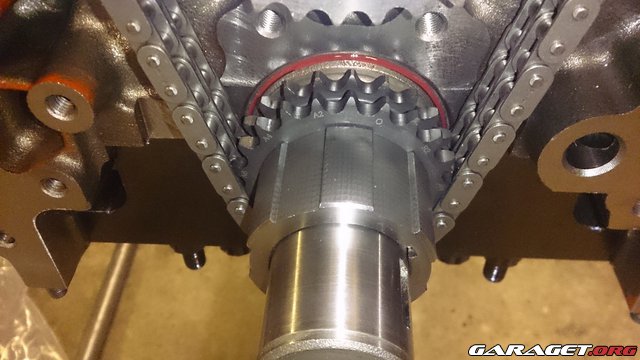

Enligt Summit skulle kilen i vevaxeln vara den till höger, men jag såg ju att mitt kilspår inte hade någon avfasning i botten utan var en jämn halvrundning så jag köpte bägge sorter och ingen passade, utan det blev till att fila till den högra så att den passade, så där gick en liten timme till det innan jag fått till det.

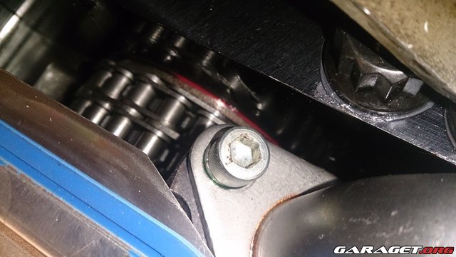

Kamdrivning på plats
https://www1.garaget.org/gallery/images/191/190643/190643-51f75dd9835170db1a3aea629262c787.jpg

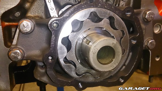

Och oljepumpsdrivningen
https://www1.garaget.org/gallery/images/191/190643/190643-d8aa9ae1a4b6fa780c669c6a2e3571a6.jpg
Spacers till oljepump när man använder "dubbleroller"
https://www1.garaget.org/gallery/images/191/190643/190643-093d167a7258986b4111874cc2c8fd39.jpg
Oljepump utan lock, dränkte den i assembley lube. Går inte att köra upp oljetryck innan start med dessa pumpar.
https://www1.garaget.org/gallery/images/191/190643/190643-36fbb01e0628f7af9dce6a991c1c5246.jpg

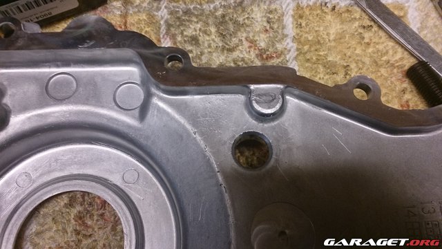

Och kamkåpan gick naturligtvis inte på eftersom oljepumpen var utflyttad så jag fick karva i den, glömde tyvärr att ta kort efter karvning.

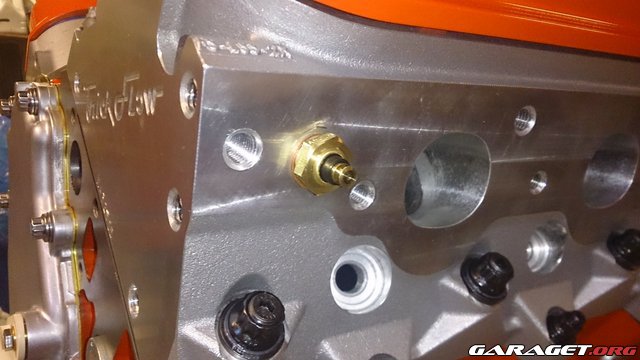

Tempgivare

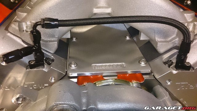

Övergång mellan främre avluftningar ska T:as till uttag på vattenpump

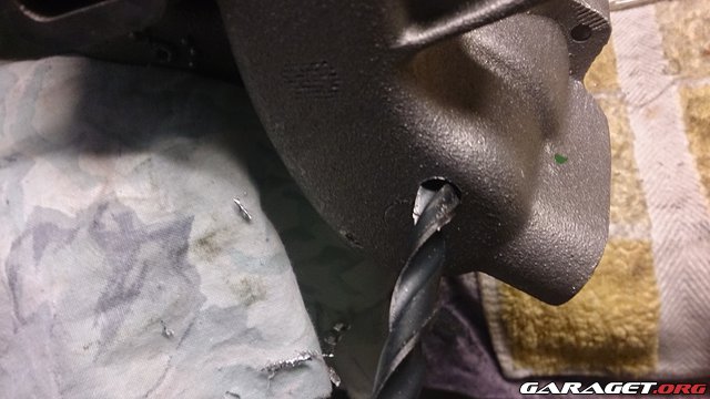

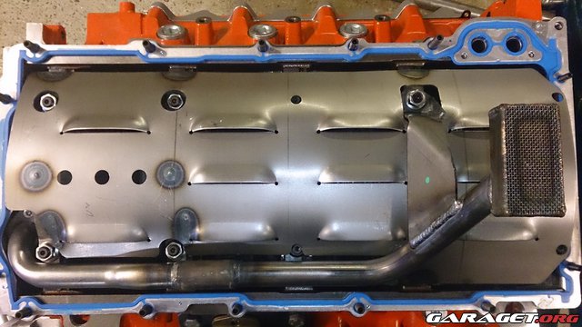

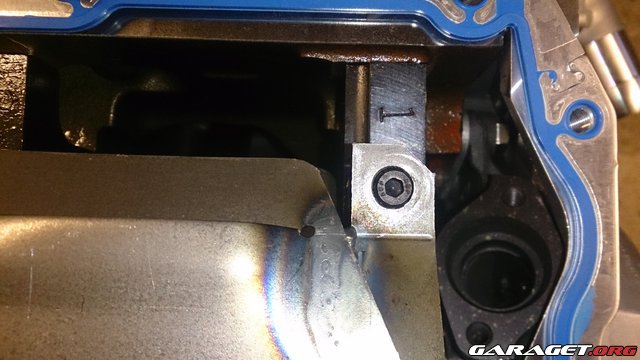

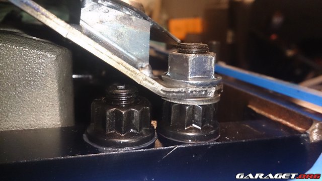

Naturligtvis gick inte oljeplåten på efter jag bytt pinnbultar, bara att borra upp.
https://www1.garaget.org/gallery/images/191/190643/190643-a00836a9910786768d7e06b4166c4994.jpg
Fick även lägga brickor under plåten då stakarna nuddade plåten
https://www1.garaget.org/gallery/images/191/190643/190643-d4c591425af6faadd57bbe1d2b99155d.jpg
Gott mått
https://www1.garaget.org/gallery/images/191/190643/190643-ae8cff7e80958b579bfa070a15892329.jpg
Bult till oljepickupen loctitades
https://www1.garaget.org/gallery/images/191/190643/190643-75217f2a03030e0c9488072da78d6f61.jpg

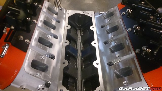

Så där ja då stänger vi detta
https://www1.garaget.org/gallery/images/191/190643/190643-4e169bd0c69272e62c76894fbf3562c3.jpg
På med tråget, och så vänder vi på steken.

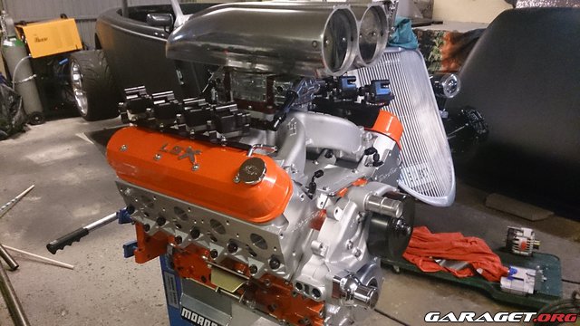

Ser väl nice ut?
https://www1.garaget.org/gallery/images/191/190643/190643-778003177de6f07bcdd7f16219022bb5.jpg
Har inte tänkt vad jag ska ha för luftrenare, men den gamla är väl inte fel?
