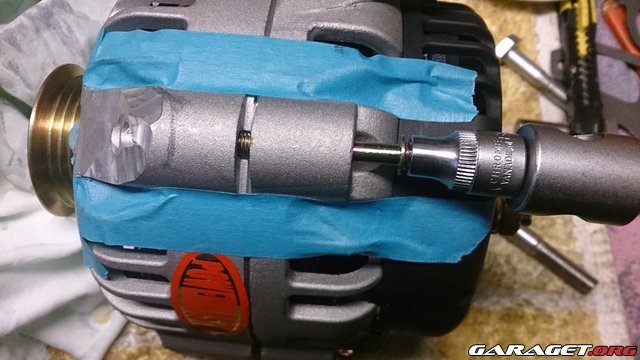

Fick jag dit min generator  så får du nog dit din fram med sågen o filen  så går det
https://www1.garaget.org/gallery/images/201/200023/200023-4568f431a71afcc45a1f47634779d17e.jpg
1 423 Inlägg
28 februari 2015
#1924

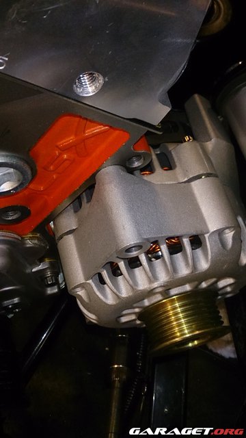

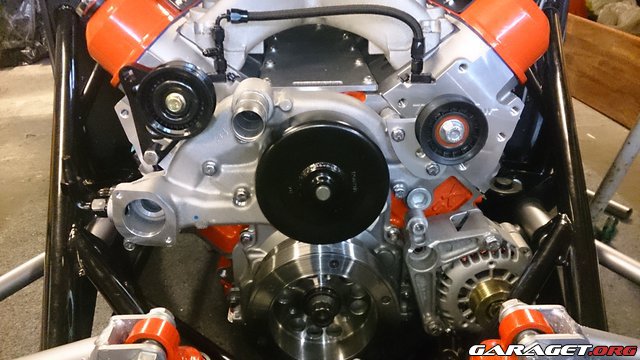

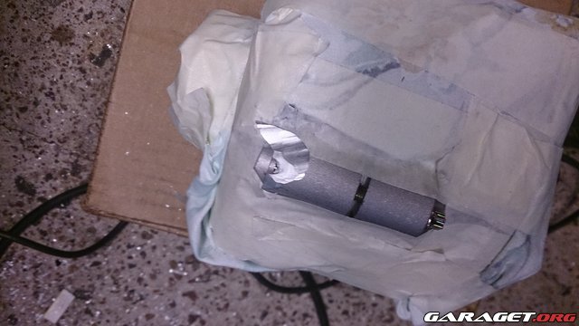

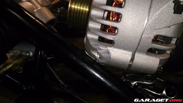

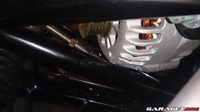

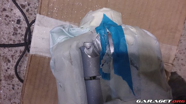

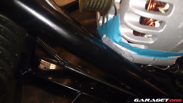

Det är ju klart det kommer en lösning, hade det inte gjort det så kunde man ju lagt ner detta projekt för länge sedan. Det är ju egentligen bara frågan om hur man löser det, och just i detta fallet så fick jag avverka lite metall på generatorn och flytta motorn uppåt i motorfästena ca 8 mm för att få till det.
https://www1.garaget.org/gallery/images/191/190643/190643-f2d678a369fc9d8633ef6c2a9c1d06fb.jpg
Börjar med att ta lite
https://www1.garaget.org/gallery/images/191/190643/190643-4e908556202fb0607077bf61c287948d.jpg
Och lite till
https://www1.garaget.org/gallery/images/191/190643/190643-3df6c767ee392b107cd1f2920200f932.jpg
Nope
https://www1.garaget.org/gallery/images/191/190643/190643-d612a5654a76454e37ace15297af7237.jpg
Ännu mer
https://www1.garaget.org/gallery/images/191/190643/190643-e3c40fa53b1ceb3654cf234564612677.jpg
Ännu mer
https://www1.garaget.org/gallery/images/191/190643/190643-d46226c6a062e770e5be367fdca8acf6.jpg
Av med skruven för att kunna ta ännu mer
https://www1.garaget.org/gallery/images/191/190643/190643-0c6c33eaa33b174ab9e792a366145873.jpg
Efter jag avverkat ännu mer insåg jag att det kommer inte räcka utan bestämde mig då för att höja motorn i moterfästena ca 8 mm och vips så fick jag ca 5-6 mm fri gång mellan generator och ram
https://www1.garaget.org/gallery/images/191/190643/190643-8c6f82bae2a7f2685fc31d7ad31aa487.jpg
Så där ja

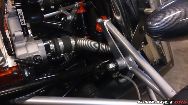

Steam slang till vattenpump

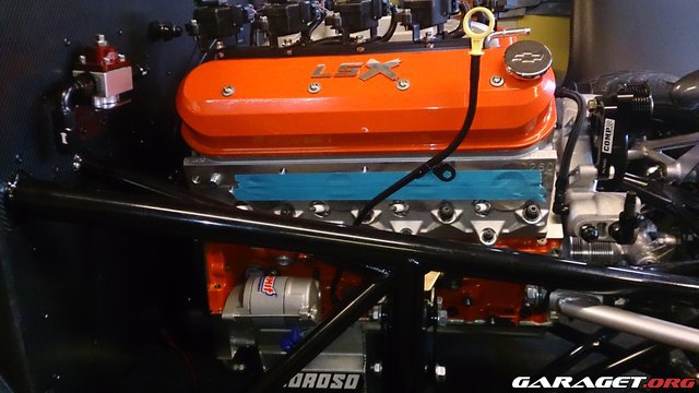

Visst är min oljesticka fin

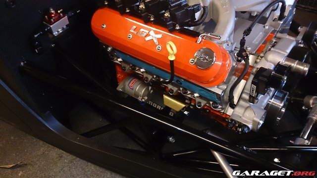

https://www1.garaget.org/gallery/images/191/190643/190643-e215c2b13d7aeba5422fb6dcb5caa093.jpg

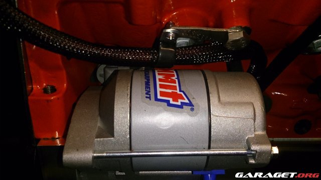

Startmotorn passade i alla fall utan problem.

Steam slan... vad är det? Har jag det på min me? Har nog en annan anordning orginal. Vet inte, har inte sett motorn på flera månader pga all bråte skräp och damm...... Har glömt hur den ser ut helt enkelt.

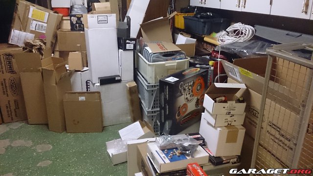

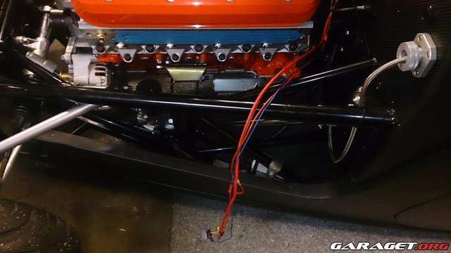

Blev inte mycket gjort idag i garaget, satt och segade sig igenom 5 milen, med facit ångrade man sig att man inte prioriterade bättre.
https://www1.garaget.org/gallery/images/191/190643/190643-a5c6a3da74411b24502be7ac214c9ac4.jpg
Har blivit lite tomkartonger i källaren
https://www1.garaget.org/gallery/images/191/190643/190643-005566bfd11834cf9a14f99ab2ca0fec.jpg

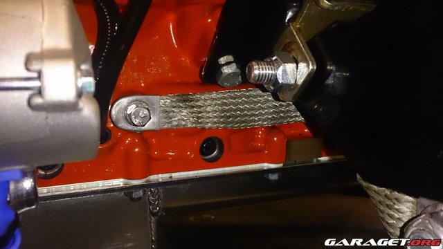

Kopplade in startmotorn och la kablarna i ny strumpa och tillverkade ett litet fäste till kablarna
https://www1.garaget.org/gallery/images/191/190643/190643-68f25aaed533190b5d1cdb34da11ade9.jpg
Får inte aldrig underskattas, jordkabel gör livet mycket enklare.

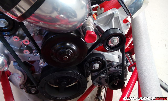

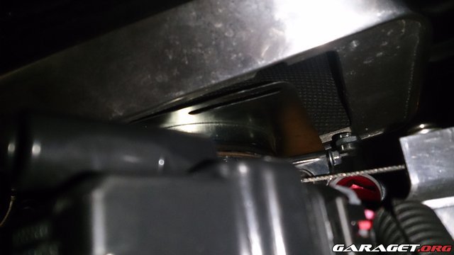

Monterade grillen igen, var tvungen att lägga på huven för att få den rätt i vinkel.
https://www1.garaget.org/gallery/images/191/190643/190643-4106386106ad2829ce38a4fae9c539d5.jpg

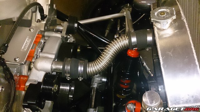

Drog om kylarslangarna enligt Blitzzen och Scaryeyes teorier.
Nu ska jag hitta en 6 ribbad rem som är ca 1915 mm någonstans.

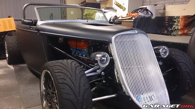

Fint med en helhetsbild på bilen, länge sen nu smile
Gör sej bra i mattsvart, pricken över i:et nu med den motorn
Coolt att motorns kulör sticker ut, detalj som höjer

Träffade faktiskt en lackerare igår av en händelse genom frugans arbete som var väldigt sugen på att lacka bilen, men hinner inte i år så det får bli fortsatt PlastiDip detta året.

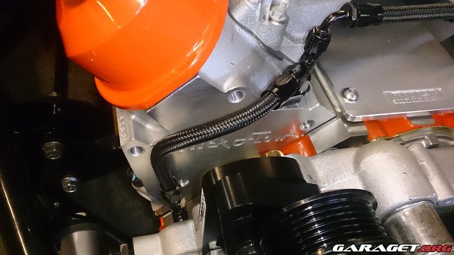

Övre kylarslang
https://www1.garaget.org/gallery/images/191/190643/190643-a02b836959ff852087367a3fd594d078.jpg

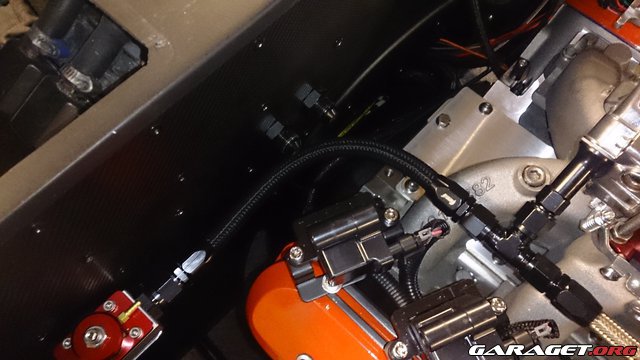

slang till fuggen
https://www1.garaget.org/gallery/images/191/190643/190643-de593f191a5241bcbe1491a375f4af4f.jpg
En 950
https://www1.garaget.org/gallery/images/191/190643/190643-627f2356ee3594a26c8981b863b38f77.jpg

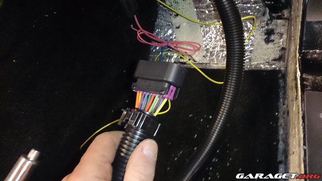

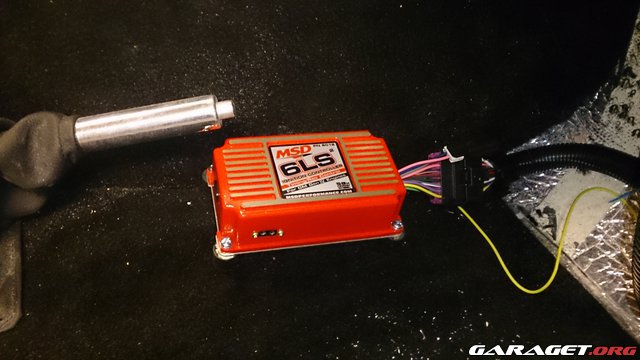

Och så börjar eländet med kablar igen, men, men den danske elektrikaren får väl komma igen.
https://www1.garaget.org/gallery/images/191/190643/190643-4e100a8617856df4226435cf256e9e76.jpg

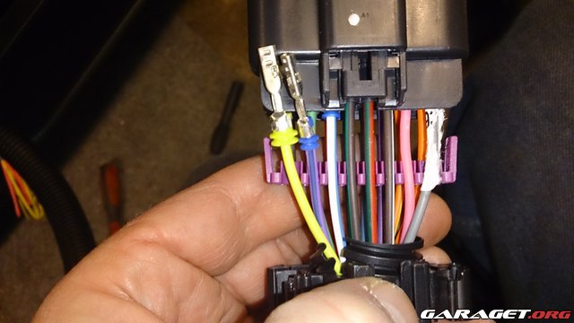

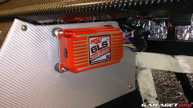

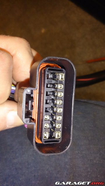

Bestämde mig för att ha min MSD box i kupen så jag var tvungen att ta bort kontaktstycket för att komma igenom torpeden, av med alla tåtar bara
https://www1.garaget.org/gallery/images/191/190643/190643-340867b927a07f839d5e084168f6f160.jpg
Sakta men säkert, gäller att komma ihåg var dom satt
https://www1.garaget.org/gallery/images/191/190643/190643-2e01c398bfd99477b27f5393377c55c2.jpg
Och så var alla på plats igen
https://www1.garaget.org/gallery/images/191/190643/190643-429c50cc4ed7beaa0e20c92683a18deb.jpg
Då ska vi bara hitta en bra plats för denna.

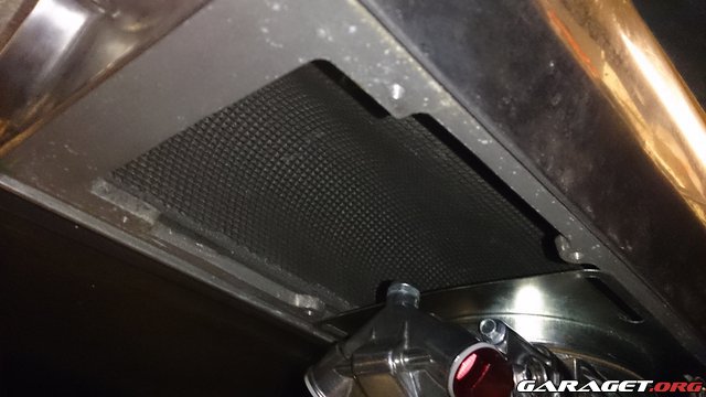

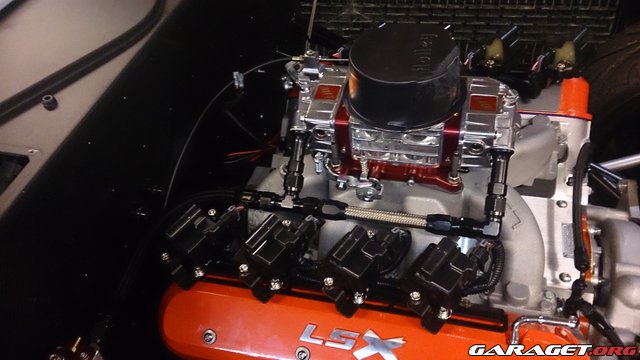

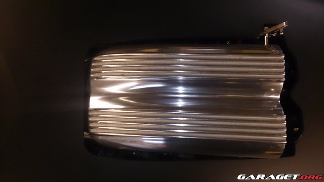

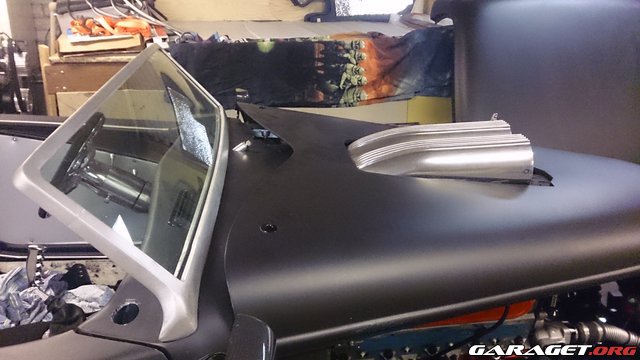

Scoop problemet löses lättare än man tror, ny platta mellan förgasare och scoop där hålet är längre bak.
https://www1.garaget.org/gallery/images/191/190643/190643-ac846d8d34c0b05ef13fb338a2f1ba7d.jpg
Fuggen sitter numera mycket längre bak
https://www1.garaget.org/gallery/images/191/190643/190643-80505c6341782756cb841efeed09d982.jpg
Bakdel av scoop
https://www1.garaget.org/gallery/images/191/190643/190643-09400082a33a83cc6e010d1c64a129f8.jpg

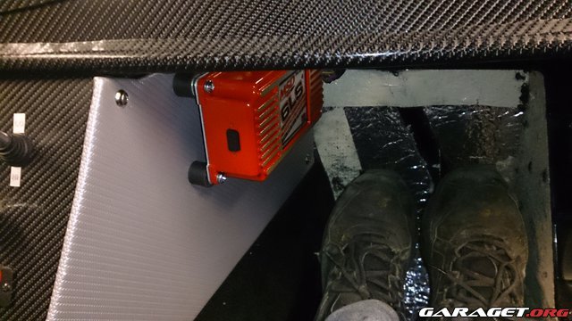

Kopplat och klart, nu ska den bara programeras, och det är man ju alldeles jävlig på lol
https://www1.garaget.org/gallery/images/191/190643/190643-44b1d42456dd57f34486a7a226f6f719.jpg
Så här ser det ut från passagerarens vy, gott om plats för mina frökenfötter i alla fall.
