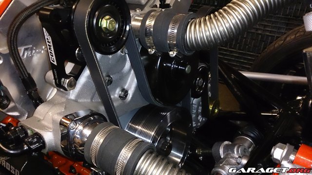

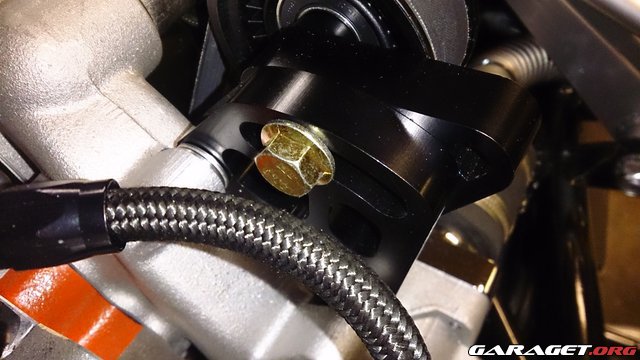

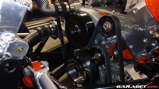

Fick min rem idag
https://www1.garaget.org/gallery/images/191/190643/190643-e02fe90cafcaa307ec35b852eb52b7c4.jpg
Mätte till 1915 mm men beställde 1920 mm(Ford Focus) av Mekanika.se på nätet, döm min förvåning när jag öppnar paketet och finner 2 kexchoklad, så lite för att göra en så jävla glad
https://www1.garaget.org/gallery/images/191/190643/190643-66cb6732225f4bda82e972701d9b5068.jpg
Passar perfekt
https://www1.garaget.org/gallery/images/191/190643/190643-42638f0071333e14989cbd66e1939e3a.jpg
Så jävla nöjd
https://www1.garaget.org/gallery/images/191/190643/190643-be27bf2086ba298c87e8b9e2cb4a51ca.jpg
Uppspännt ca en 1/4 av vad som är möjligt

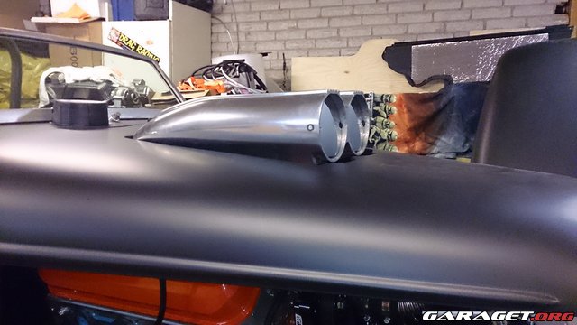

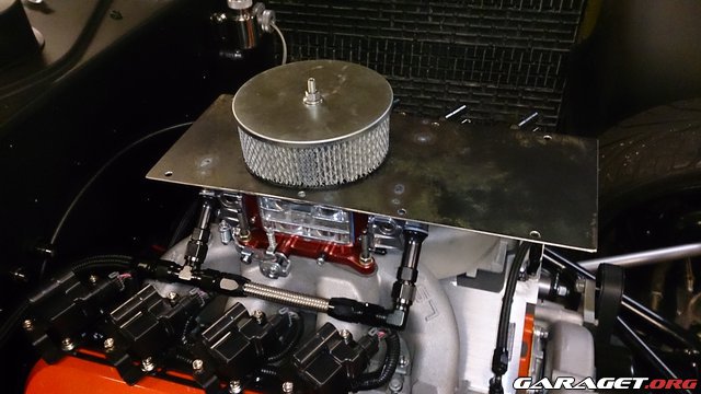

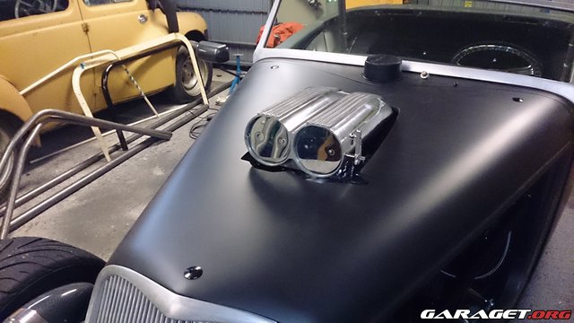

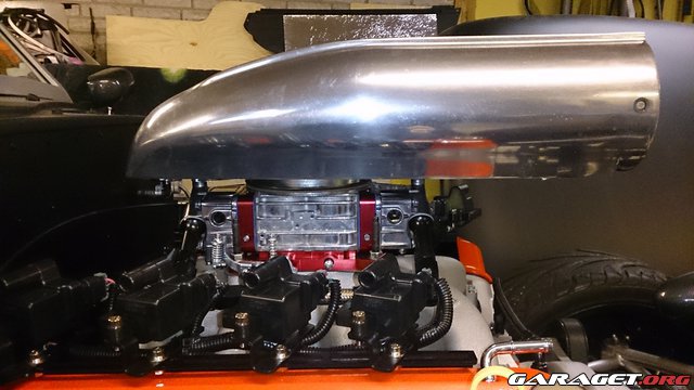

Gjorde en ny platta till scoopet
https://www1.garaget.org/gallery/images/191/190643/190643-f7fc6b139c56d9a47608a7364ee606c1.jpg
Som ni ser så hamnar fuggen rätt mycket längre bak
https://www1.garaget.org/gallery/images/191/190643/190643-ba442a23772401fc275e1504e27bfa37.jpg
Behöver hitta på någon lösning med ett stöd framför fuggen, vet inte om det finns någon snygg aluprofil man kan använda??? Förslag mottages tacksamt
https://www1.garaget.org/gallery/images/191/190643/190643-ee215e2a731d0eecb6d286675a00d8f4.jpg

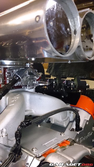

Hamnar rätt mycket högre än innan trots att jag inte använder någon spacer mellan fugge och insug.
https://www1.garaget.org/gallery/images/191/190643/190643-4969949836eded683a156f73f43e6284.jpg
Ska man ha kvar funktionen på spjällen? Eller bara köra med öppna hål?
https://www1.garaget.org/gallery/images/191/190643/190643-b5f32b0fb99a70fe10e1ddb0cddbbc50.jpg

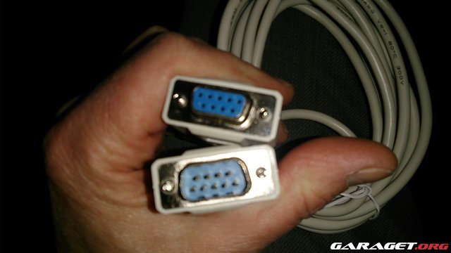

Och så skulle jag programera in tändkurvan. Denna kabel följde med..... vilken data har en sådan utgång idag??? Typ 1984 använde man denna typ på stationära datorer, seriell port. Skoja papegoja varför???

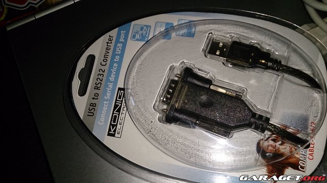

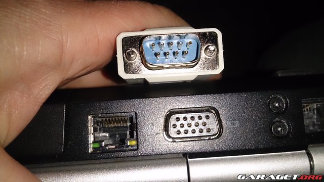

Jag har då sånt uttag på min laptop o den är bara 1 år gammal, en Dell smile
Skulle tro att det är ett uttag för extern skärm....

Självklart ska du ha funktion på spjällen på insuget cool Blir riktigt styggt det här cool
1 026 Inlägg
6 mars 2015
#1947
Öppna spjäll o raka rör lol
Klart du ska ha dom. Gillar scoopet
6 644 Inlägg
6 mars 2015
#1948
tycker scoopet hamnade perfekt nu, ang stöd så är kanske rör snyggast & lättast hålla rent ?
bara platta till i ändan & borra hål för skruv, alternativt gänga invändigt & skruva i tex kulled som du använder till gasstag & liknande ? , är det lämpligt att fästa i bulthålen på topparna ?

Putteliten skrev:
Antigen har ni lyckats köpa en antik dator eller så har ni inte tittat tillräckligt noga wink
https://www1.garaget.org/gallery/images/191/190643/190643-c7bce566b31703f662d2c552521cc438.jpg
Som ni ser så skiljer det en hel del på dessa kontakter, era uttag på era datorer ser garanterat likadant ut som mitt, och hur man än tar i så går de inte i varandra
https://www1.garaget.org/gallery/images/191/190643/190643-b8a745529be981427ead1164a24280be.jpg
Men hjälpen var nära sökte bara på nätet vad det krävdes för adapter och dagen efter(idag) låg den i postlådan.
V. I. R. U. S. (Very Immature Racers of the United States)
For Those Infected With RACING Disease, Our Motto: "YOUNG ONCE, IMMATURE FOREVER"
Första medlemmen utanför US.
1 423 Inlägg
6 mars 2015
#1950
Tackar, nu när du säger rör Bozze så tänker jag på sådana däringa "spoilerstag" eller kanske små vantstag?

Racingse skrev:
så jag tänkte med, fast räknade med att du skulle bygga egna & hittade inte ordet "vantskruv" i hjärnan just när jag skrev , men även små kulleder eller gafflar till gasstag borde gå att använda, eventuellt om man skulle gummiupphänga dom i överändan mot scoopet ?
10 173 Inlägg
6 mars 2015
#1952
M5 vantskruv rostfria 100kr på Jula har jag som toppstag till extraljusen riktigt smidiga och snygga smile
855 Inlägg
6 mars 2015
#1953
Bygg eget i alu. Så får du anledning att träna med den nya svetsen!

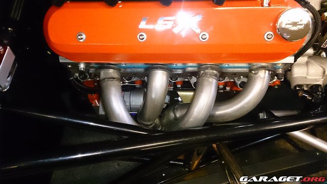

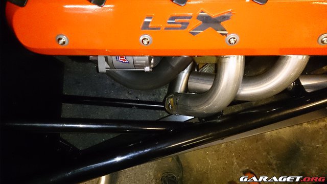

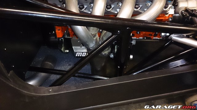

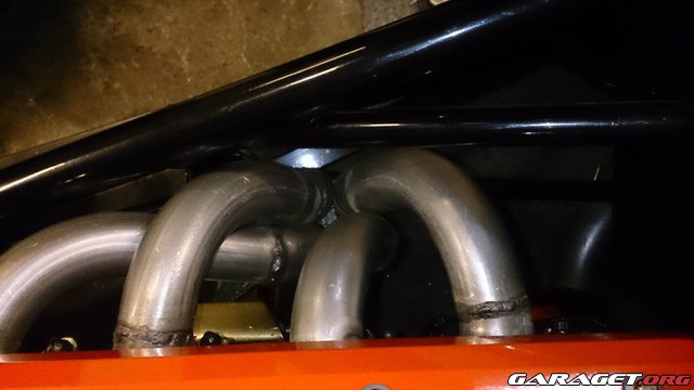

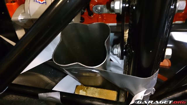

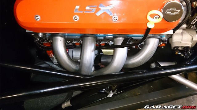

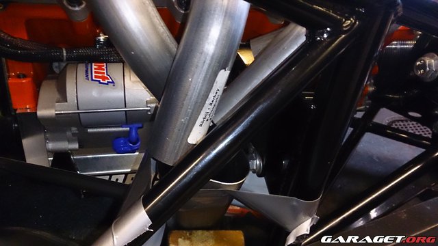

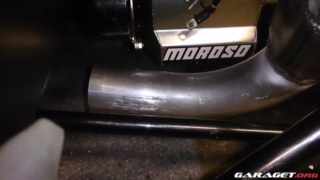

Kollade på vantstag på Biltema, men de var lite för korta om man inte gick upp i dimension och då ser det för klumpigt ut, tror jag får suga lite på denna tills jag hittar något mer lämpligt eller någon annan kommer upp med en bättre ide. Fick i alla fall köpt lite avgaskrökar smile
Kollade på nätet efter blockhugger i 1 7/8" och hittade bara dessa http://ultimateheaders.com/index.shtml men tyckte det var lite för dyrt att chansa på att de skulle passa, även om jag tror att de som heter "Offcenter" skulle passa. Kostar ju mellan 10000 och 13000 beroende på vilken finish man vill ha, men snygga är dom.
Varför välja block huggers? ett enda skäl och det heter utrymme finns helt enkelt inte plats för något annat såvida man vill ha ett system som går att plocka av.
https://www1.garaget.org/gallery/images/191/190643/190643-7c37c48669e9575cb7316de37838ed7a.jpg
Förebilden
https://www1.garaget.org/gallery/images/191/190643/190643-2b6bded0402ddefbb87b2c924bb77f96.jpg
Försökte fixera en punkt att utgå från
https://www1.garaget.org/gallery/images/191/190643/190643-6e258125a59969c1bdcc33093f039def.jpg
Lös provmontering
https://www1.garaget.org/gallery/images/191/190643/190643-20a759c2895948020a6105b794f4fdef.jpg
Tja, kan kanske gå
https://www1.garaget.org/gallery/images/191/190643/190643-9ce9263e0fdf57c9c33bfa11e2402e34.jpg
Börjar och punkta dit rören
https://www1.garaget.org/gallery/images/191/190643/190643-bb7d3f26f271b7c72b34121b83afa525.jpg
Tar sig
https://www1.garaget.org/gallery/images/191/190643/190643-bd8ca89a3bc82c5a28fdcaf68ab51076.jpg
Kollektorn ditsvetsad
https://www1.garaget.org/gallery/images/191/190643/190643-6984907fa8835c84238802bf427c14cc.jpg
Som ni ser är det jävligt tight överallt har inte många mm runt om
https://www1.garaget.org/gallery/images/191/190643/190643-1a0c2b401c2251782d6f69c254dd4509.jpg
Och så ska den böja av bakåt
https://www1.garaget.org/gallery/images/191/190643/190643-07de1f4c3aebf947591b7949efca004a.jpg
3" rörböj
https://www1.garaget.org/gallery/images/191/190643/190643-3ce92a613b1f5e855b33dd092dd5bb91.jpg
Elektrikarröret visar var avgasröret ska gå, som ni ser är det lite fyrkantsrör ivägen
https://www1.garaget.org/gallery/images/191/190643/190643-9b656bd45885ba98751f50ea5b7fab5c.jpg
Även längre bak är det rör ivägen och ett annat problem är att det bara är 72 mm mellan övre och undre ramrör och rören är 76 mm, hur löser vi det?

6 644 Inlägg
1 423 Inlägg
11 mars 2015
#1957
Yep enda utvägen vad jag kan begripa.
Ja så tillplattat 3" körde en jobbarkompis på sin Ac-cobra- fast under ramen ut till sidepipes.
Alternativ är väl att köpa två Y-rör & gå isär till dubbla mindre
på vardera sidan, men då bör man väl krångla & räkna på arean så det inte blir en strypning wink
10 173 Inlägg
11 mars 2015
#1959
Tajt som tusan men blir nog bra smile och plattade rör röstar jag också för. smile
