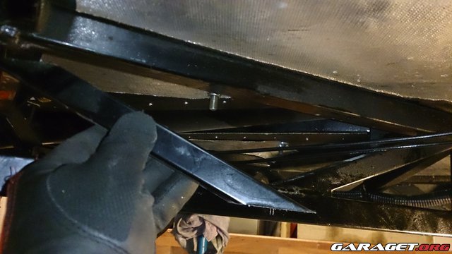

Fram med tigersågen och kapade en främre sträva
https://www1.garaget.org/gallery/images/191/190643/190643-e3bddc8cdd66223b497a7fdffa83a134.jpg

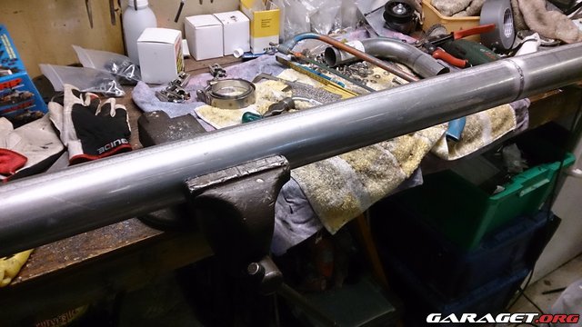

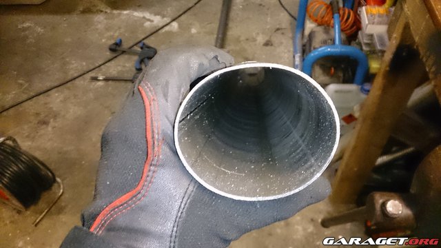

Och sedan svetsade jag ihop ett rakt rör
https://www1.garaget.org/gallery/images/191/190643/190643-d3bfbca5744e18370718044a479c136a.jpg
Som plattades till lite, och fick in de i utrymmet mellan balkarna, sedan tog det stopp.

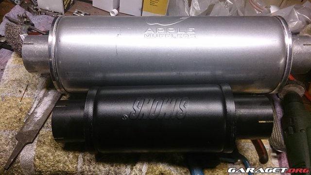

Ja Apple runda 450 mm blev det tillsammans med en liten Simons slutdämpare. Köpte även Simons avgasändar men det var bara att glömma att de skulle få plats. Allt i 3" Alla rör och krökar är inköpta på Biltema.

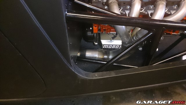

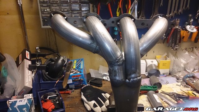

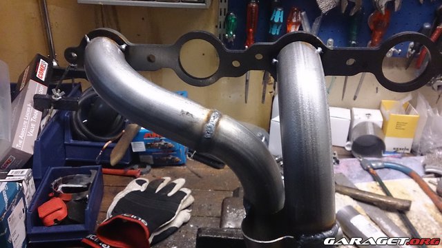

Grenrör nr1 klart, som ni ser har jag en 100 cells racekat direkt efter grenröret.
https://www1.garaget.org/gallery/images/191/190643/190643-bf5820b04eb8767a92f85698b4670325.jpg
Grenrör nr2
https://www1.garaget.org/gallery/images/191/190643/190643-7a8ff57d8f9572af65f84cca3bafcefe.jpg
Nr 2 nästan klart
https://www1.garaget.org/gallery/images/191/190643/190643-10da825a5c5ec94dbf316bf330379a02.jpg

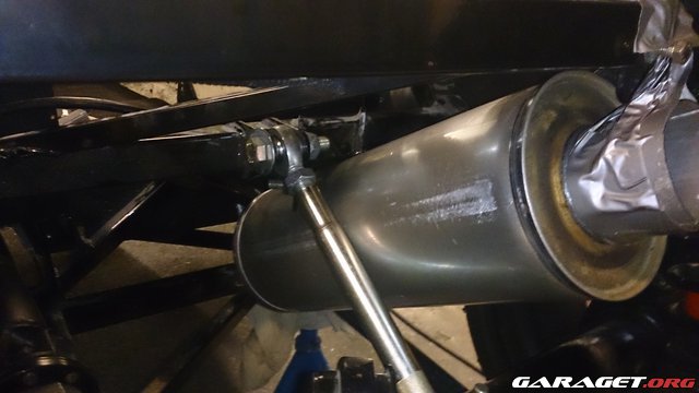

Dämpare 1 och 2
https://www1.garaget.org/gallery/images/191/190643/190643-02bafc335f1329b43e297f3ba82249d7.jpg

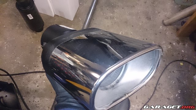

Hade även hoppats att kunna använda denna, men det var bara att glömma.

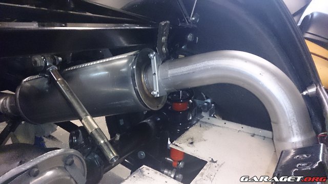

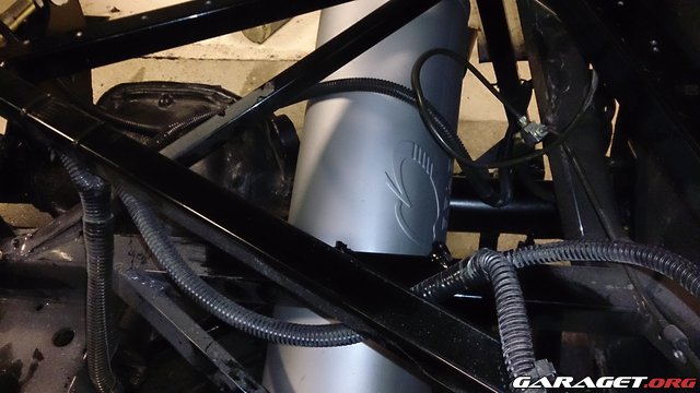

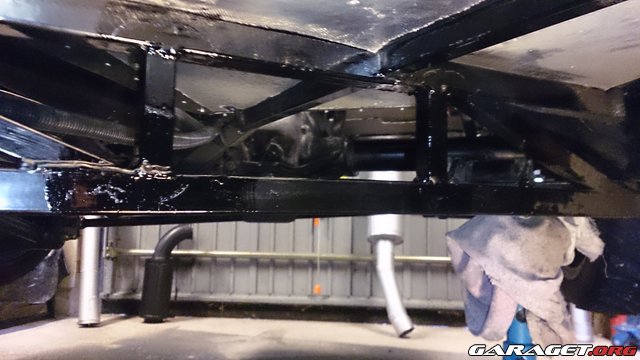

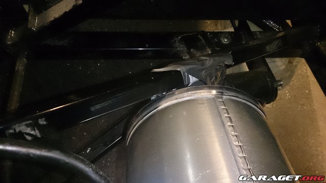

Slutdämpare ska sitta på väg upp till "över" bakaxel, men det finns mycket pryttlar här
https://www1.garaget.org/gallery/images/191/190643/190643-adb3f515b52f073de087a041149a5d23.jpg
Stag ta mig fan överallt

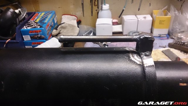

Fäste för slutdämpare
https://www1.garaget.org/gallery/images/191/190643/190643-0da88350c889e4fac822f0faf4d2af77.jpg

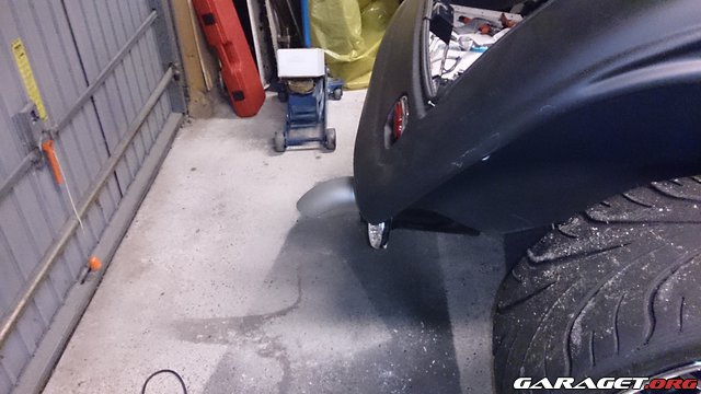

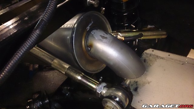

En liten syrafast krök får avsluta det hela, vet inte om jag ska göra den svart eller polera den. Att man riktar avgaserna nedåt gör även att ljudet minskar lite. Att jag knökat in katalysator och två dämpare är ju för att jag ska klara buller kravet på Knutstorp. Nu får jag hoppas att detta räcker.

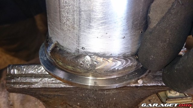

Använder Syrafasta V-band från Biltema fick använda pinnar till att svetsa dem då jag inte hade syrafast tråd till TIGen

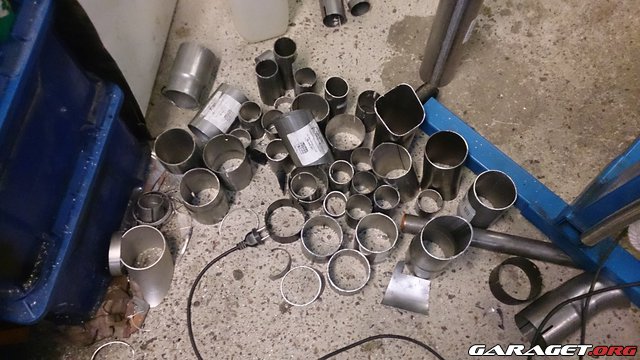

Använder bågfil för att kapa rör eftersom jag inte vill ha hela garaget fyllt med slipdamm, några rör blev det allt kapat.

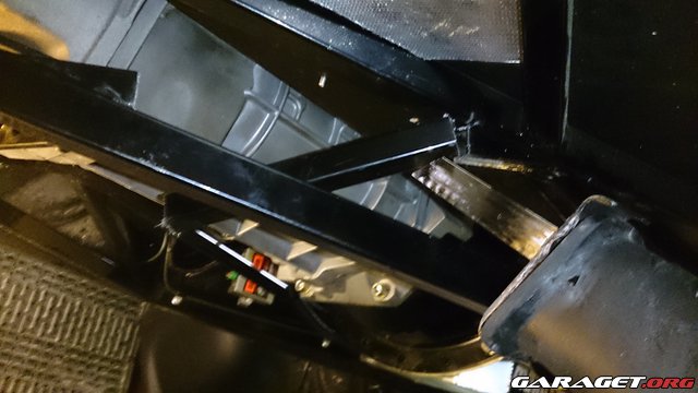

https://www1.garaget.org/gallery/images/191/190643/190643-782a4be5afe18254cd88b8a9708429d7.jpg
Svetsade in några förstärkningar, röret går igenom "fyrkanten"

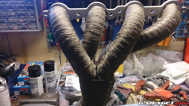

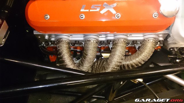

https://www1.garaget.org/gallery/images/191/190643/190643-2a642d423b0b78bca4d443a22caf995e.jpg
Avgasbandage från DEI = inget glasfiber kan dra lindorna utan handskar.
Titinium look, nått lava crap som ska klara 1200 grader
https://www1.garaget.org/gallery/images/191/190643/190643-020105d838a83ab01797b0c74788aa70.jpg
Monterat

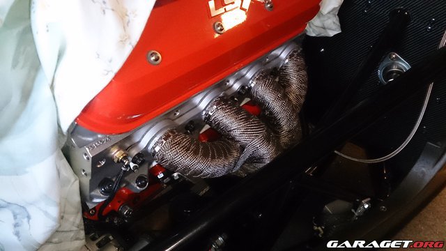

https://www1.garaget.org/gallery/images/191/190643/190643-b9c847330cafe85cbc14fe061b3e125d.jpg
Andra sidan

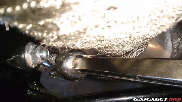

https://www1.garaget.org/gallery/images/191/190643/190643-04f37d3291d5350d64d04942d678c9ca.jpg

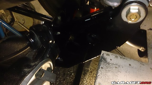

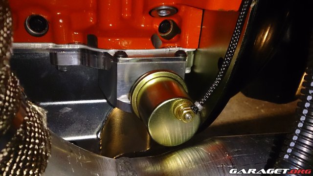

Oljegivaren kommer för nära, även om jag kommer linda katten med avgasbandage.
https://www1.garaget.org/gallery/images/191/190643/190643-062f41f812e7dd6d24a4f3ad16339ed5.jpg
Kommer rätt nära styrningen, men oavsett hur man drar det så kommer det nära någonting

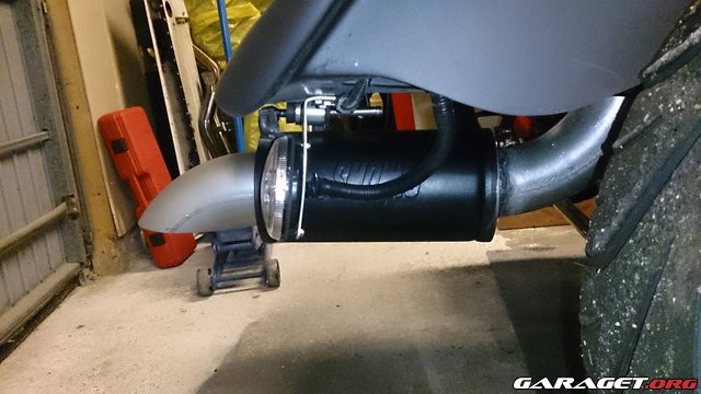

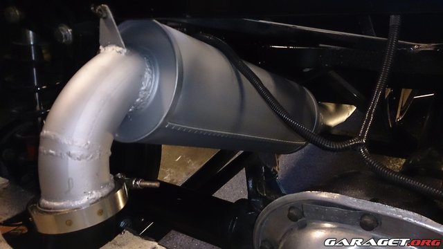

Bakre dämpare
https://www1.garaget.org/gallery/images/191/190643/190643-901041d9e371ce8f64884d01fe9ee05e.jpg
Annan vinkel
https://www1.garaget.org/gallery/images/191/190643/190643-b4bdd26784bb509bc2327a792017037d.jpg

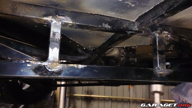

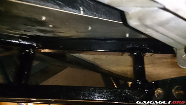

La lite färg på min förstärkningar
https://www1.garaget.org/gallery/images/191/190643/190643-41887d51bbb4c07a3bdb7bd3031d1921.jpg
Svart blev det i alla fall.
Skönt att kunna börja med något annat, har tagit en jävla tid detta.

En 90gr eller 45gr vinkelnippel skulle nog sitta fint på oljegivaren va? wink
1 423 Inlägg
8 april 2015
#1977
Vi får väl se vad vi hittar på Biltema smile

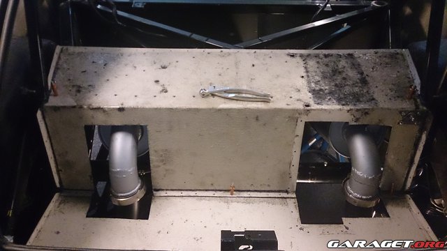

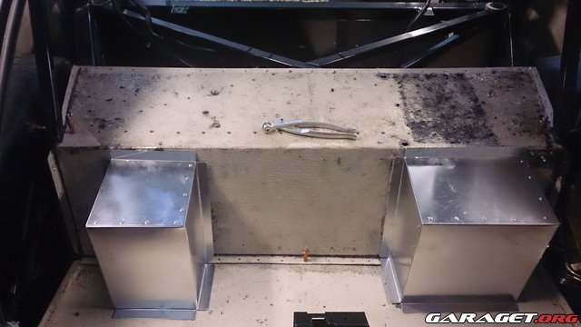

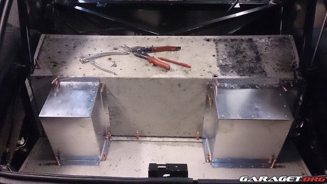

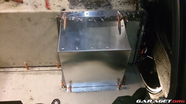

Eftersom avgassystemet nu inkräktar på bagageutrymmet så fick jag göra några "lådor" för att få täcka indet.
https://www1.garaget.org/gallery/images/191/190643/190643-f835a3e90da603fc965d0687d0ae3117.jpg
I hålet till höger sitter ju även armen till 3-linken
https://www1.garaget.org/gallery/images/191/190643/190643-06aaf04b0bac779b73551dd04d067152.jpg
Svängde ihop några aluplåtar
https://www1.garaget.org/gallery/images/191/190643/190643-b0afc893db5d352f0afbe75ded76da3c.jpg
Montering
https://www1.garaget.org/gallery/images/191/190643/190643-7e466764cc4d3a7acc17ed65f9b48370.jpg
Gleeckos är bra att ha
https://www1.garaget.org/gallery/images/191/190643/190643-d3c5ad92b64d89336e879e73864a4dce.jpg

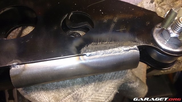

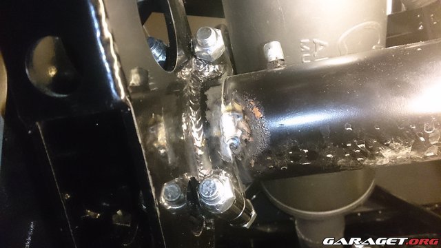

Boxade min 3-link arm
https://www1.garaget.org/gallery/images/191/190643/190643-5b008313b51acdb1a682cc4d9ee40333.jpg

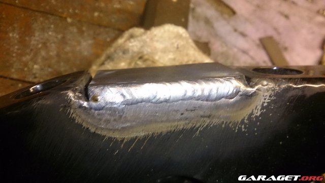

Mer svets på 3 linkarm
https://www1.garaget.org/gallery/images/191/190643/190643-06222e557a2ea88070b741155206241b.jpg
Efter montering häftade jag den i bakaxeln för att det inte ska vrida sig
https://www1.garaget.org/gallery/images/191/190643/190643-51105d391cc9849a1e7df9dc886b71f0.jpg
Monterad

Det blev ju bra, snygga svetsar du lagt. Gleekos, är det dom små pinnarna ?
