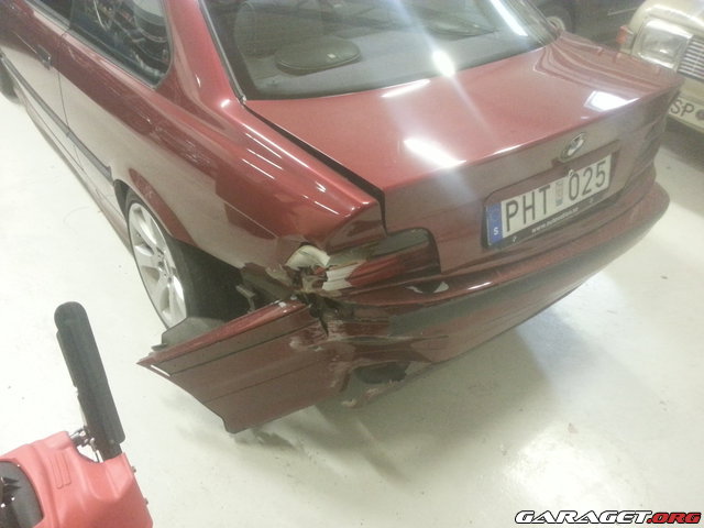

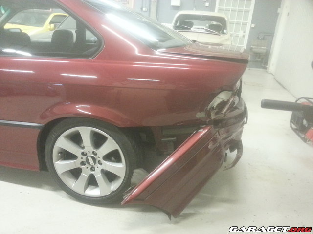

Första så blev jag påbackad på en parkering så fronten sprack hmm löste sig ganska smidigt endå o jag fick lite pengar in på kontot för en ny + lack av den! big_smile dock försvann dom pengarna på andra skulder så ja.. hmm
men men nästa olycka då.. Jag lider ju lite av en tung högerfot roll så bilen fick lida lite och efter det så va den inte lika fin bak som den vart förut kan man väl säga! Just nu sitter den i riktbänk och blir lite ompysslad, förhoppningsvis blir den klar till Bimmers of Sweden träffen på mantorp! smile
Lite bilder då smile Får ursäkta för dåliga bilder..kameran på mobilen är som sagt lite trasig hmm
Så blev den..
https://www1.garaget.org/gallery/images/73/72020/72020-2d370d6e071640ccbbfa340a766cdeae.jpg
https://www1.garaget.org/gallery/images/73/72020/72020-40d37ff08b268d4c1cfc4336faeb81c9.jpg
Vet att jag inte har någon annan än mig att skylla, men man lär sig ju av sina misstag får man hoppas wink ska försöka se till så jag får in en annan ratt  och kanske ett par andra stolar i bilen så man sitter lite bättre iaf smile
inkörd för att påbörja lagning smile

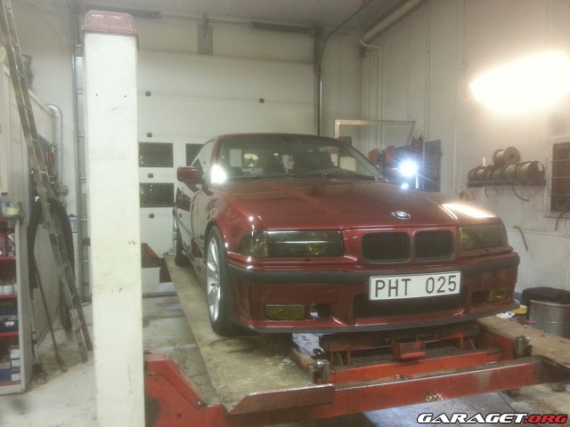

Hade inte haft igång den på nån månad så vart ju lite nykär igen haha smile

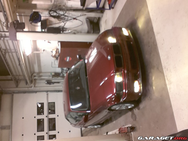

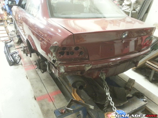

https://www1.garaget.org/gallery/images/73/72020/72020-79aaa232b3a5e159e9a2a9b397c02420.jpg

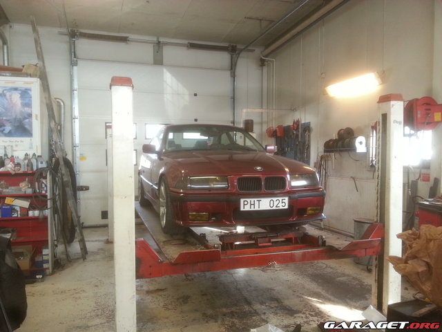

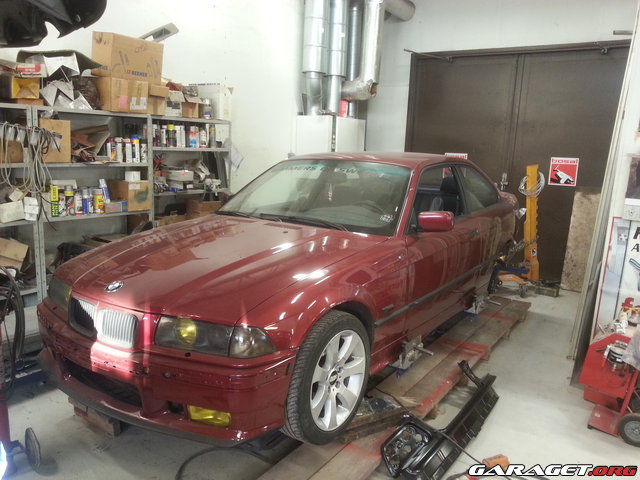

uppe i riktbänk på jobbet smile fick höja den ett par cm för att få upp den hehe smile
https://www1.garaget.org/gallery/images/73/72020/72020-d830ad6ae274675e72336ac8cde2718f.jpg

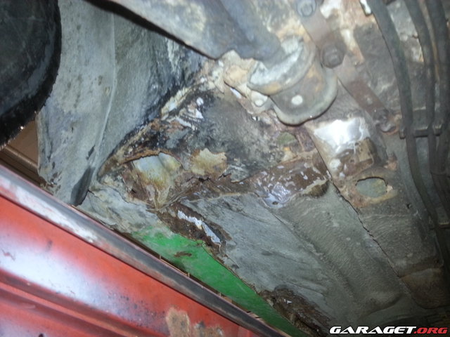

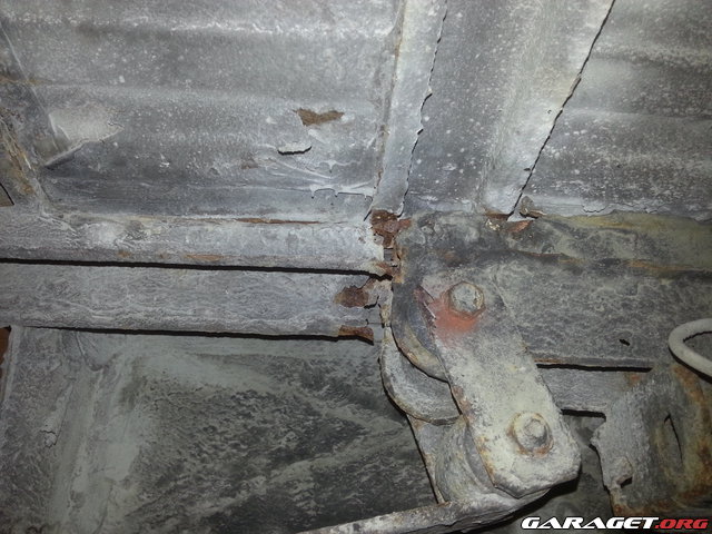

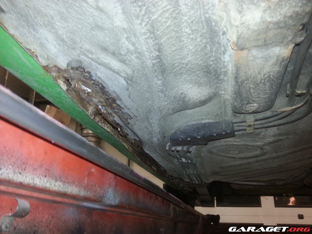

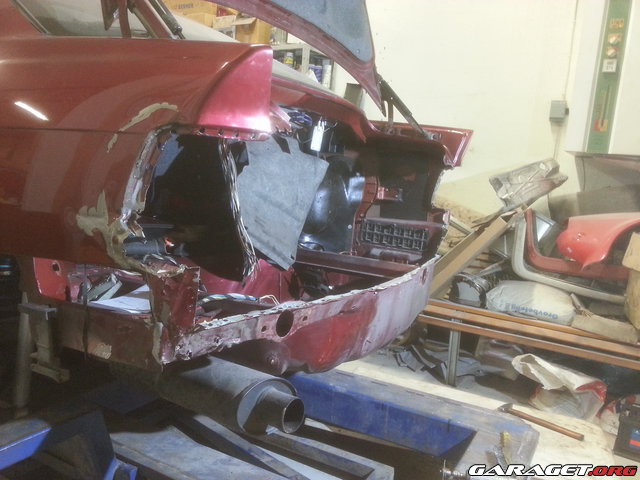

Dragit ut det värsta, ska ner lite till och sen byta bakplåten smile skaffa mig en "ny" baklucka också, samma färg o allt för 450 kr smile rätt nöjd med det! dock är den lite repig och matt men lite tid med polermaskinen borde lösa det cool
https://www1.garaget.org/gallery/images/73/72020/72020-d6c2820771d63da1b6b87be853beb2d6.jpg

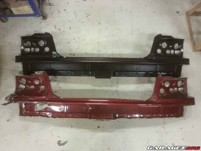

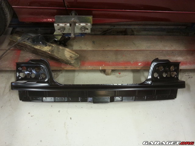

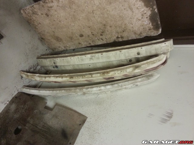

ny krockbalk och den gamla.. smile
https://www1.garaget.org/gallery/images/73/72020/72020-77dcdb661bde8ebcb5305d815f983a89.jpg

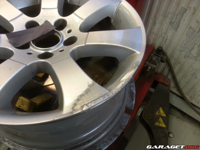

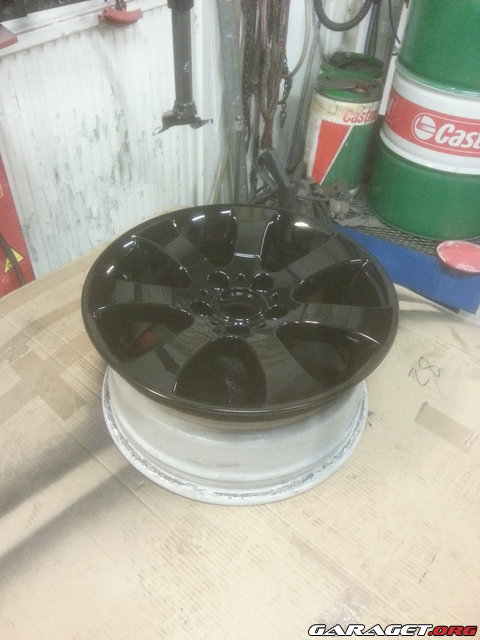

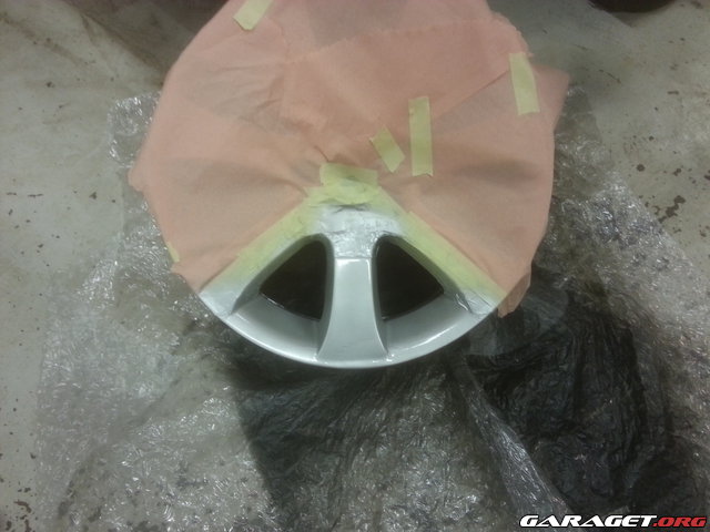

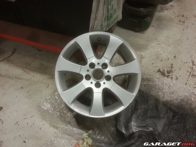

fått fälgen svetsad med som fick sig en liten törn
https://www1.garaget.org/gallery/images/73/72020/72020-82d560d305cc93ffe3d121f7487c5c2f.jpg

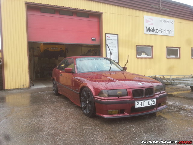

Så ser läget ut nu iaf smile har även skaffat hem nya regplåtar utan eu-märke, lite finare smile
Hittat en liten motivationsbild med.. funderar på att kanske lack borbetarna guldiga i centrum och polerat kant..ris eller ros?

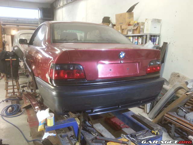

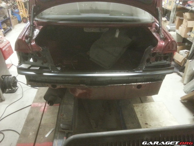

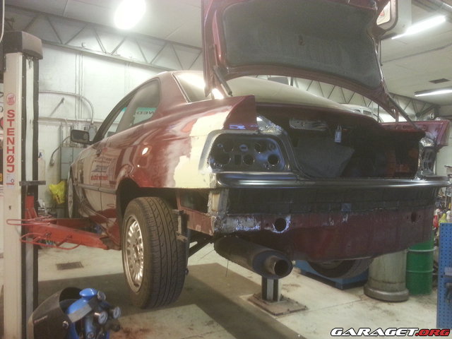

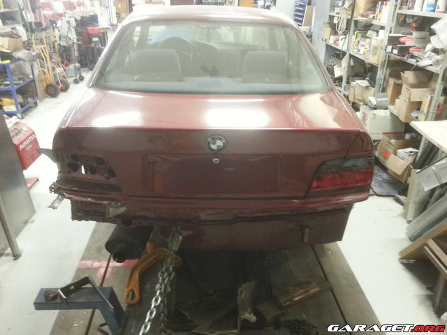

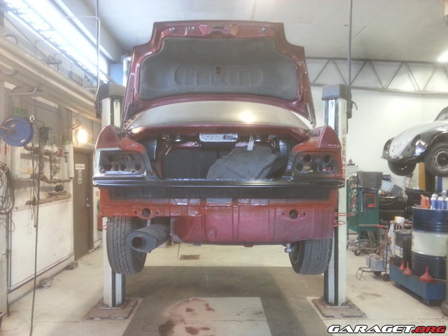

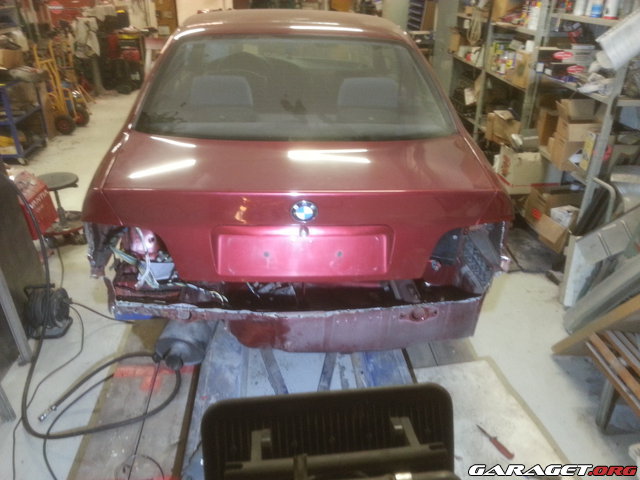

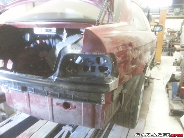

sådär nu efter lite för lång tid som vanligt har jag bilder att ladda upp o visa!

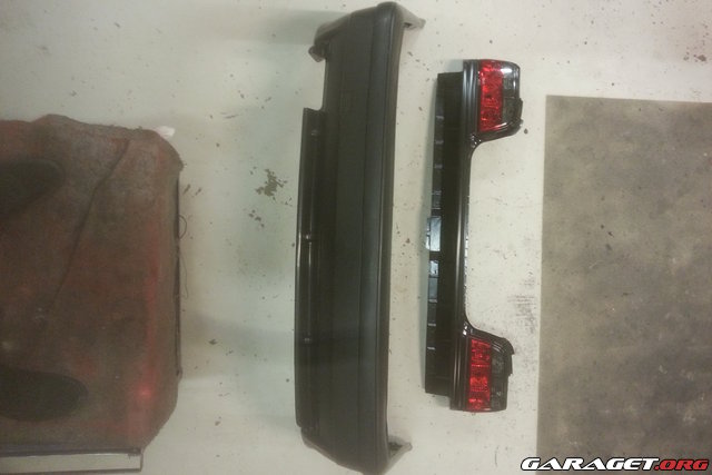

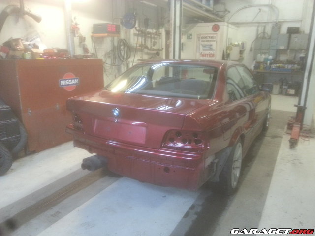

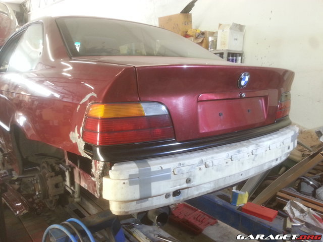

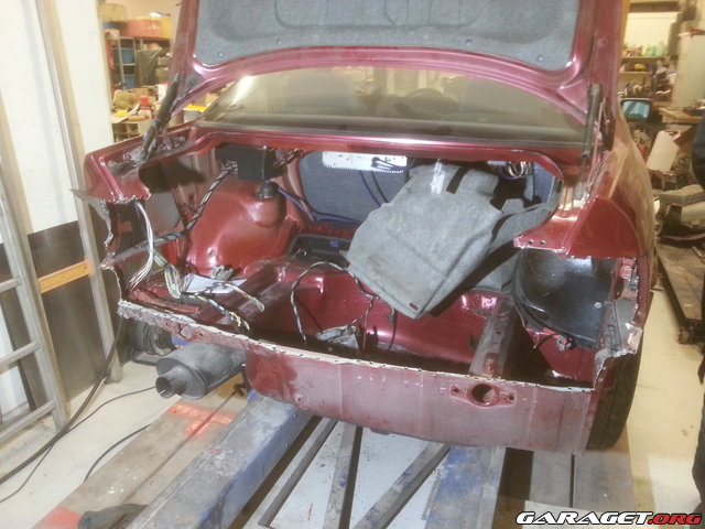

bakplåten borta nu smile
gamla o nya
https://www1.garaget.org/gallery/images/73/72020/72020-4f10438cb5531d049cd4067721e6a128.jpg

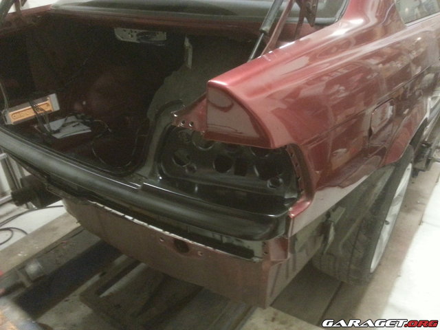

blev lite naket haha
https://www1.garaget.org/gallery/images/73/72020/72020-3306b5f589e4a5037dc6203b6e28c50e.jpg
https://www1.garaget.org/gallery/images/73/72020/72020-556e0c1062e37526bc857cdf10d30195.jpg
https://www1.garaget.org/gallery/images/73/72020/72020-894f58bcb059c325046a344711016947.jpg

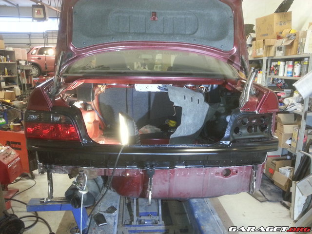

Nya lamporna på lite halvt, en del jobb kvar för att få det att passa ordentligt

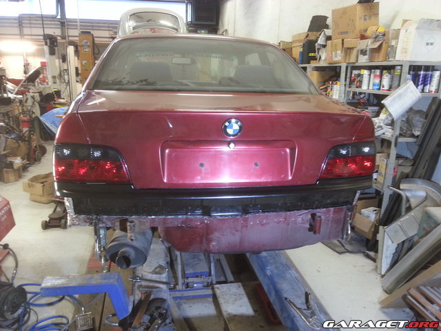

Blev en sväng ner till Automässan i Göteborg med jobbet, fastna ett tag i bernes monter och prata en hel del smile trevligt va det smile
https://www1.garaget.org/gallery/images/73/72020/72020-adad3ae4d7aa9cf5d3985185c427fc05.jpg
Nu passar allt in lite bättre i baken på bilen men finns lite kvar att göra hehe smile
https://www1.garaget.org/gallery/images/73/72020/72020-79502ed5be27f2916d902bab73f3d6b3.jpg
https://www1.garaget.org/gallery/images/73/72020/72020-8f599a6fc833049144c562be6c4aa170.jpg
Lyktan ska in en bit till så måste donas lite mer på plåten men är iaf inte så långt kvar smile

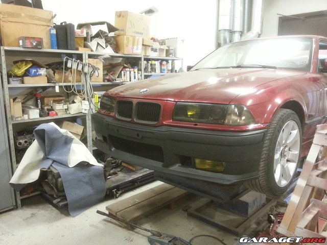

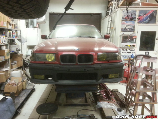

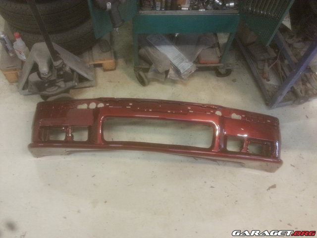

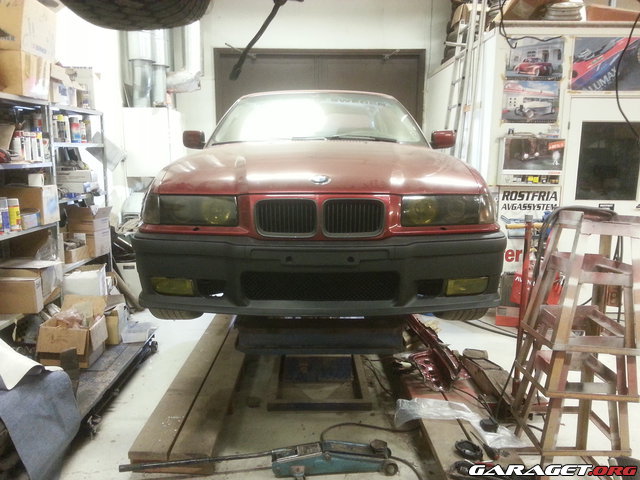

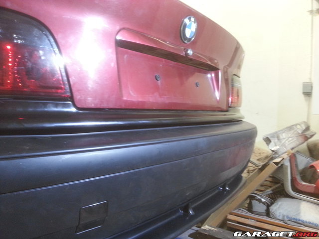

Tryckte hem en ny front med sen påbackningen i höstas som jag provmonterat så man fick en paus ifrån plåtjobbet smile
https://www1.garaget.org/gallery/images/73/72020/72020-69ebad06d6fb94d9c6c610487d25c0f6.jpg
nya på/dithängd smile
https://www1.garaget.org/gallery/images/73/72020/72020-c08b7b042f5967afe5c1b3051756de53.jpg

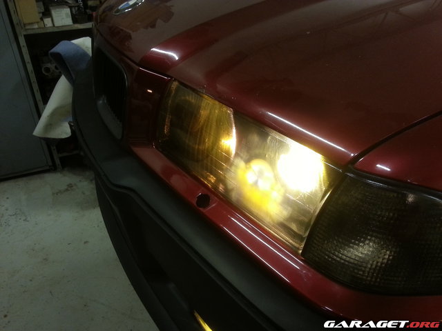

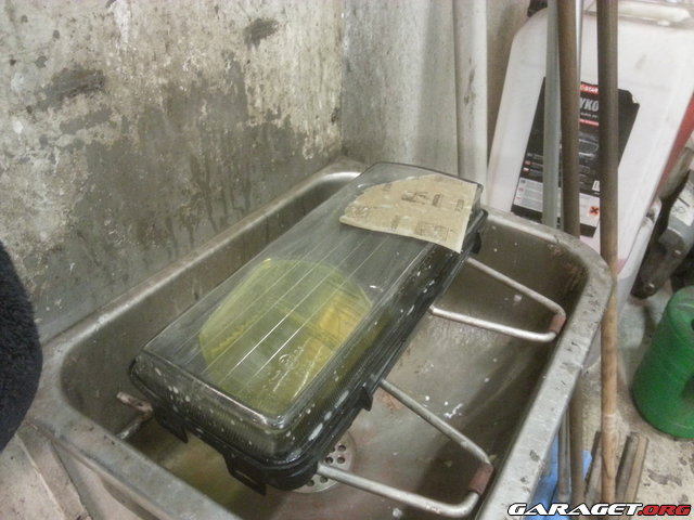

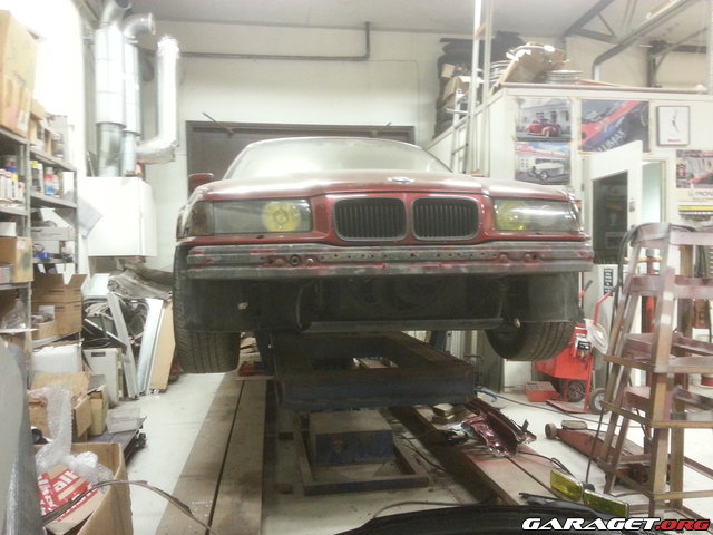

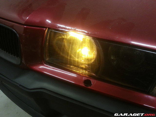

gav mig på att tona hela lyktglasen fram med för att se hur det såg ut smile
våtslipade glasen så dom blev lite jämnare och rena smile
https://www1.garaget.org/gallery/images/73/72020/72020-83a1780b05626139b6a5f8c3f9a9ea05.jpg
röktonat glas på vänstersidan och båda dimljusen, hiss eller diss? tror jag gillade det lite mer smile
https://www1.garaget.org/gallery/images/73/72020/72020-85c69ac6c5ed7b6a9cc450ef1fe752b3.jpg
Nu ska jag gå loss på högra lyktglaset o sen försöka få till arslet så jag åtminstånde kan punkta dit plåten lite smile

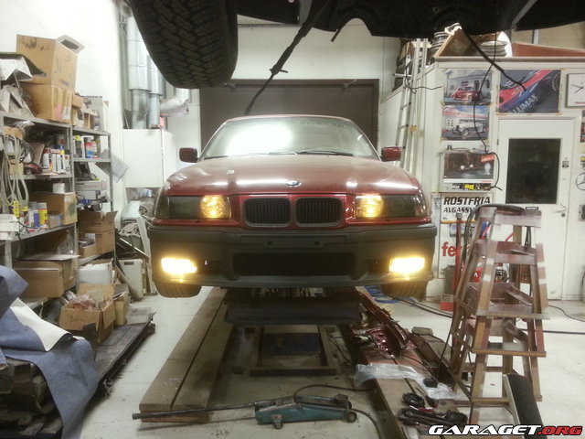

Tonat högersidan med nu, blev snyggt så länge ljuset var avstängt sen vart de ju inte lika vackert lol
https://www1.garaget.org/gallery/images/73/72020/72020-b8a7bcb5975481def588141aa064765c.jpg
https://www1.garaget.org/gallery/images/73/72020/72020-1afb1e42da46634913028e79a3adaa41.jpg
inte lika fint här.. blir att ta bort och tona helljus o halvljusglasen för sig igen roll får se fall man får skaffa nya lyktglas också då ett fäste för ena halvljusglaset gick sönder så jag fick limma dit glaset, men kanske lyckas få isär det igen utan för många svordomar big_smile

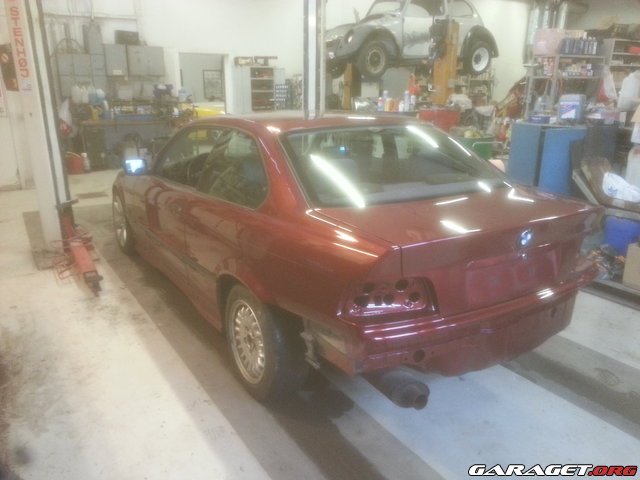

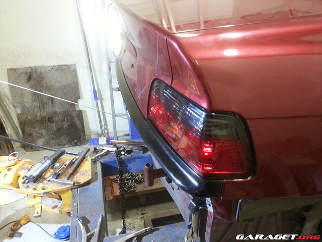

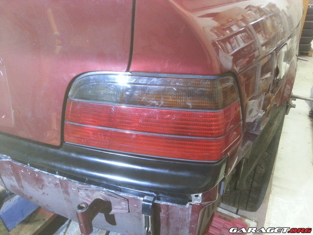

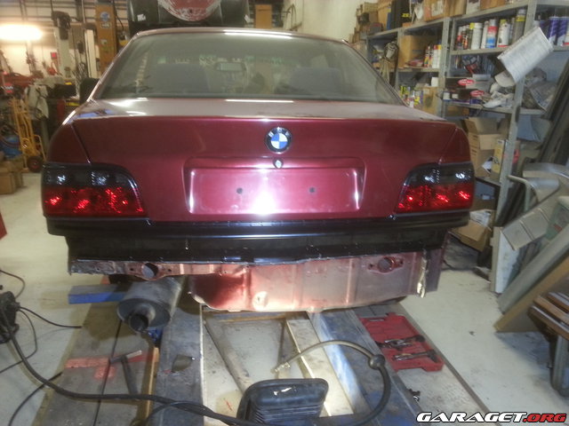

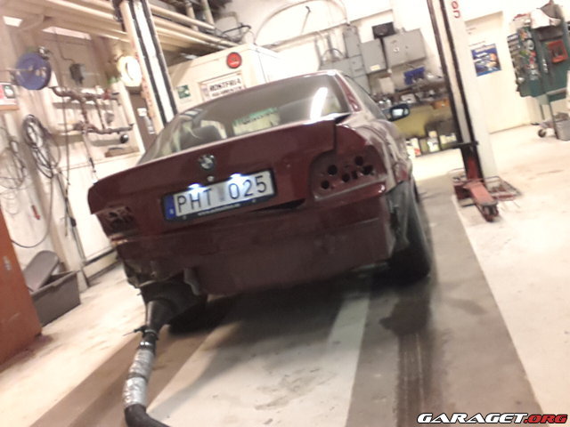

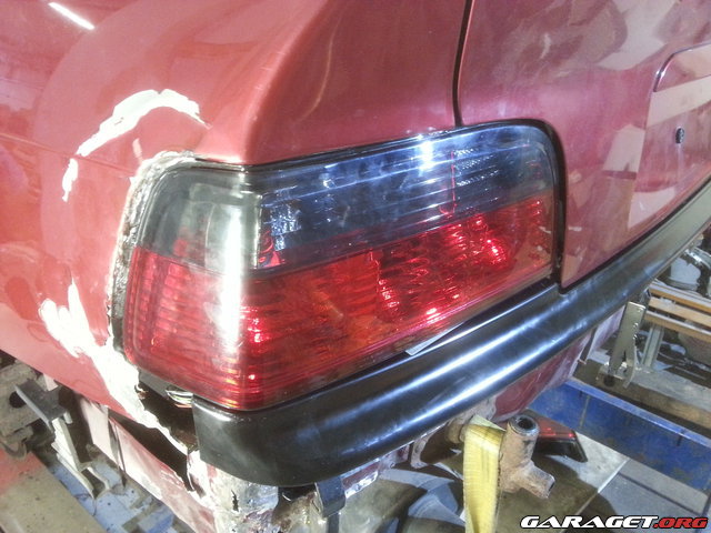

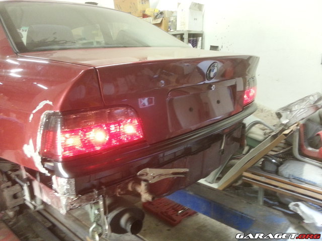

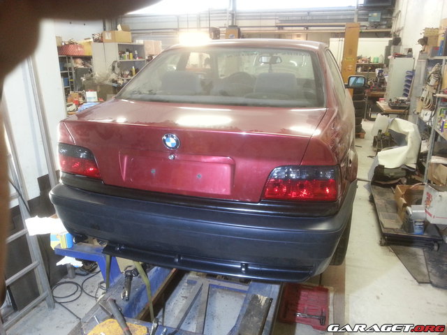

Jobbar på idag igen.. försöker få baklysena att passa bättre dock är det väl inte det bästa att passa in allt efter ett par eftermarknads lysen så får ta o köpa mig ett till orginal till vä-sidan. Annars passar allt in ganska så bra nu så kan börja svetsa fast bakplåten i veckan iaf, skulle gjort det igår men vågar inte pga lysena som sagt. hmm
som det ser ut med dom nya
https://www1.garaget.org/gallery/images/73/72020/72020-048b469a01731a2dbf1fb0e73338952f.jpg
och orginal på hö-sidan, sitter bättre men inte helt som det ska än
https://www1.garaget.org/gallery/images/73/72020/72020-d560de34734db3922f4f66dac4aa2cbe.jpg

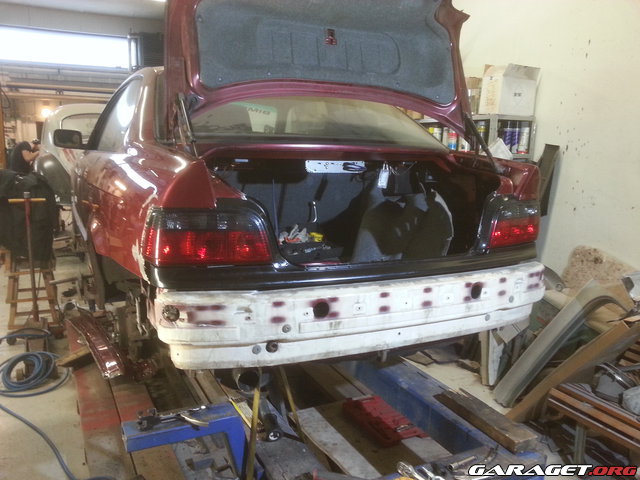

kastat dit gamla balken för att se hur allt passar lite mer
https://www1.garaget.org/gallery/images/73/72020/72020-f9ad12dc4968bec48a37fcba69bb9ab6.jpg
och även stöten
https://www1.garaget.org/gallery/images/73/72020/72020-f21078196fe49bf3c3a839cd20ad8c55.jpg
https://www1.garaget.org/gallery/images/73/72020/72020-31c84949fe13d7960b0327d8ed48b583.jpg
får jobba lite mer med passform men inget är ju helt ditsatt än så blir nog bra detta smile
https://www1.garaget.org/gallery/images/73/72020/72020-1bcfcb245c1e67d79325a49b7924044c.jpg
Nu känns det som det börjar rulla på lite bra här igen, får bli nya tag i veckan smile

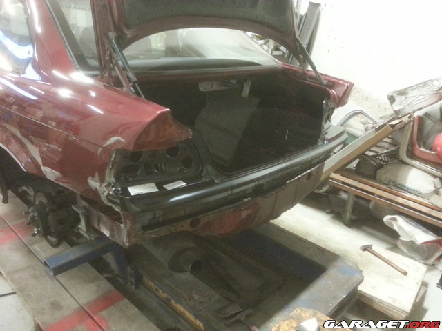

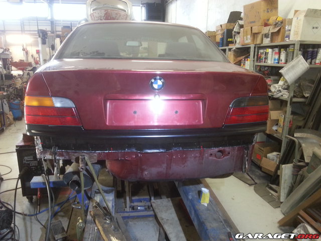

Har nu punktat dit nya plåten bak och justerat in så gott jag kunnat men får slipa bort punkterna igen och flytta plåten ca 1,5 - 2mm ut åt vänster då springorna inte blir helt lika vid bakluckan roll Har även sprungit runt lite på skroten och hittat ett till baklyse som jag kan ha till inpassningen så det blir som det ska, såg ett par m3 lister som satt på en bil men lyckades ju självklart glömma ta med dom så det får bli nästa gång smile

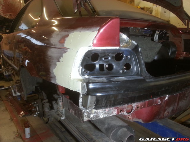

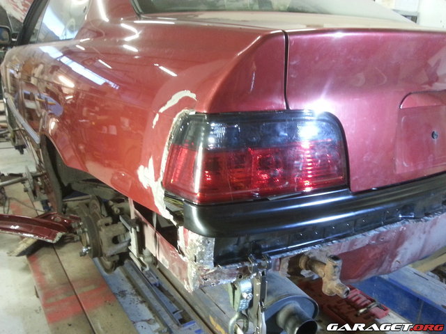

Nu så har det hänt lite igen..
hämta ett till lyse på skroten så man kunde passa in det lite bättre och punkta dit allt smile
passar in med lye och "nya" balken smile
https://www1.garaget.org/gallery/images/73/72020/72020-809e5093a070e27c02402be407b9ef14.jpg
svetsning
https://www1.garaget.org/gallery/images/73/72020/72020-6ffa2cbe1db27d7f75bb4a3c22e3d8da.jpg
https://www1.garaget.org/gallery/images/73/72020/72020-d22586ee9a1445c8caaa144edf2ccb0a.jpg

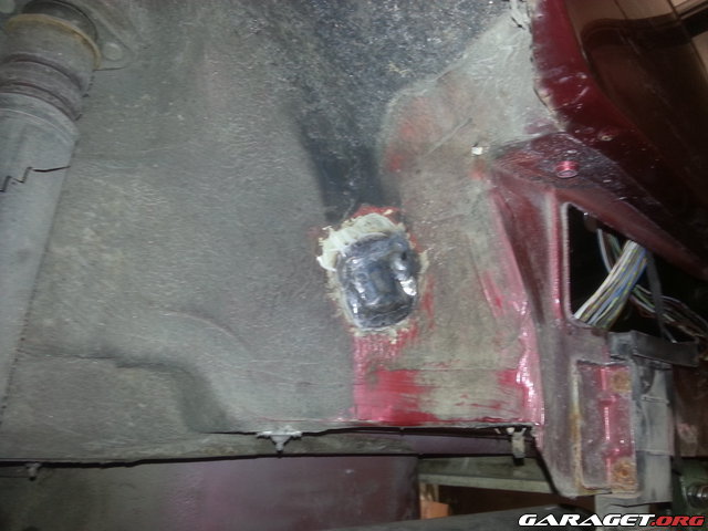

fixa ett hål i hjulhuset med smile
https://www1.garaget.org/gallery/images/73/72020/72020-edb173256fbce7fa27f1d05390f649c1.jpg

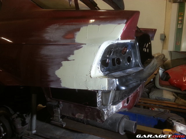

allt svetsat och spackel på nu smile
https://www1.garaget.org/gallery/images/73/72020/72020-44f4b031ce3042a8c9e3cf497c700456.jpg
https://www1.garaget.org/gallery/images/73/72020/72020-866b04f956993390a5b50f7b2e10f1f5.jpg

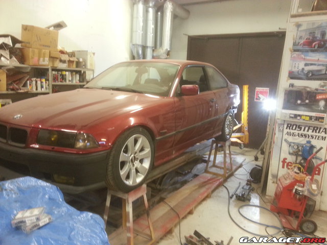

sen va det dags att ta ner den från bänken äntligen big_smile
https://www1.garaget.org/gallery/images/73/72020/72020-ac62ce62b979600c3f178781a84aaf66.jpg
fortsättning med spackling och slipning smile
https://www1.garaget.org/gallery/images/73/72020/72020-5d92ded2ba6166781447381a2b1d570f.jpg
sista finliret, grunda och täta skarver smile

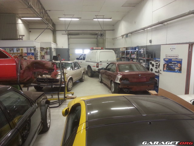

i väntan på transport till lack.. cool
https://www1.garaget.org/gallery/images/73/72020/72020-b5e7e54de01387d8255042edc7966afd.jpg
Nu så är bmwn iväg på lack iaf och förväntas vara tillbaka igen nångång under nästa vecka smile

balken av bak vid bladfjädern
https://www1.garaget.org/gallery/images/73/72020/72020-636d5fcb81c1c20eabd05a33e313f80b.jpg
hmm..
https://www1.garaget.org/gallery/images/73/72020/72020-a8cb5a311a899642aa5643f92c4c88c3.jpg
kapat bort lite o sen svetsa nytt smile
https://www1.garaget.org/gallery/images/73/72020/72020-3d85fbd604229989b9e5e27c9ba25fba.jpg
ingen resultatbild då det inte är så vackert gjort haha wink

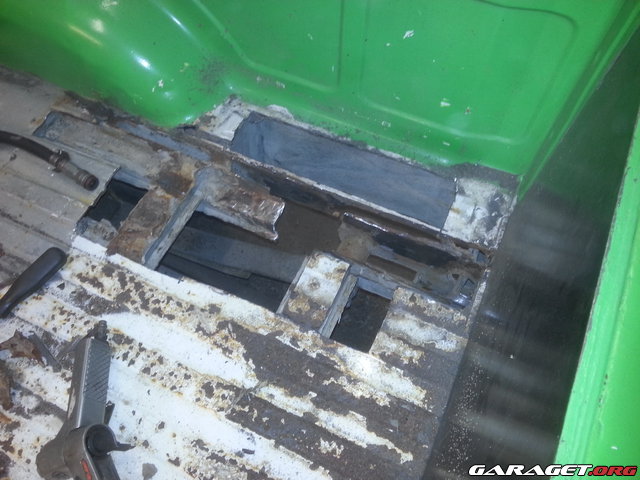

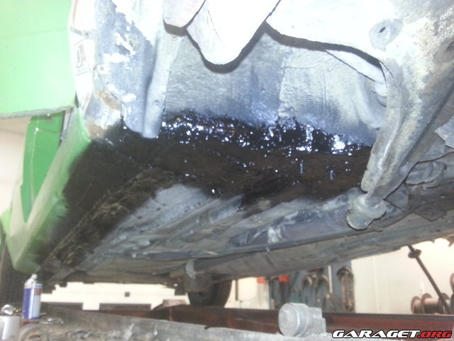

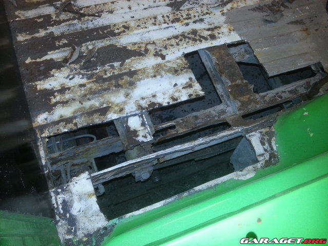

golv och tröskel hö-sida
https://www1.garaget.org/gallery/images/73/72020/72020-4cf326450f28d56f335877c7fcc83867.jpg
https://www1.garaget.org/gallery/images/73/72020/72020-8b9f62fa08bce747de15b493c2a6e769.jpg
lagat lite halvhjärtat tongue

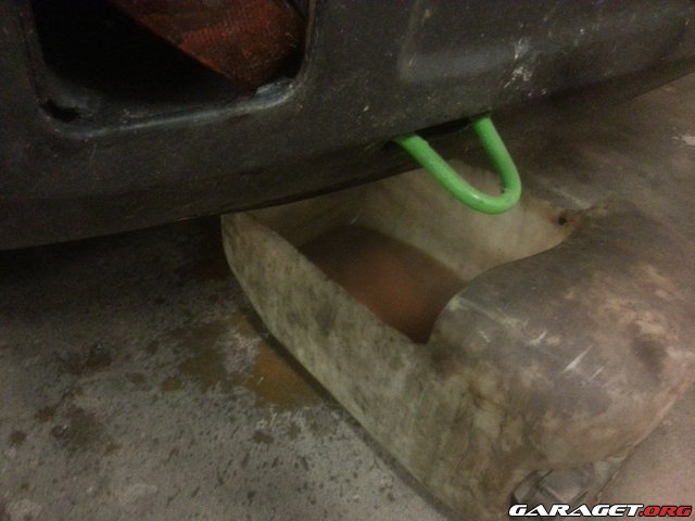

tyckte jag kunde va duktig att byta kylvatten när det såg ut såhär..
https://www1.garaget.org/gallery/images/73/72020/72020-973501b15f4e177c029784c41759117c.jpg

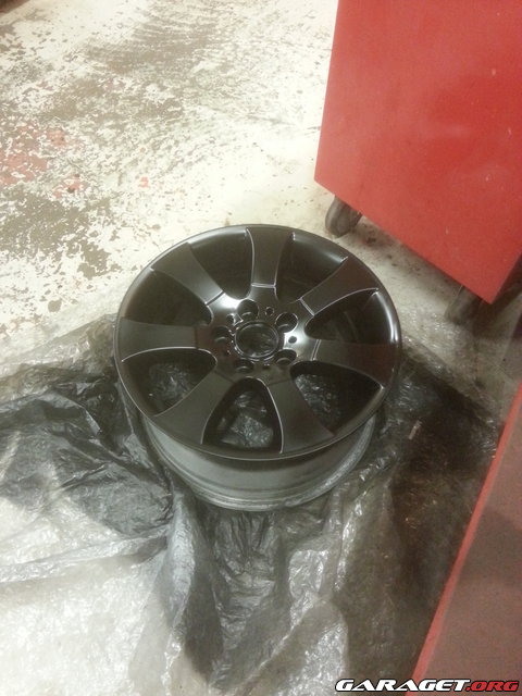

Har fixat klart med den skadade fälgen, provlackat och inspekterat o tänkt lite hehe..
har inte spacklat nåt på den utan är bara nerslipat och sen på men vanlig fälgspray smile
https://www1.garaget.org/gallery/images/73/72020/72020-00b1d10e0d01cd338606548c7de27602.jpg
färdigt resultat
https://www1.garaget.org/gallery/images/73/72020/72020-d2f8f1acad06766a199a014d0740afe5.jpg

bilen även tillbaka från lack!
https://www1.garaget.org/gallery/images/73/72020/72020-36ec66d10f31bd43a14c7e737e23b2d9.jpg
https://www1.garaget.org/gallery/images/73/72020/72020-5d3c8939eaaa067fa4e5226ed01ec5bd.jpg
fronten blev ohyggligt vacker big_smile

missa att ta kort på monteringen av baken men men.. en efterläntad tvätt efter hela vinter iaf!
https://www1.garaget.org/gallery/images/73/72020/72020-3bc77bffb4939c93f812ea8312df1e86.jpg
