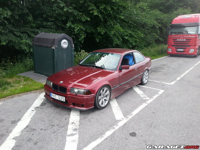

Va upp i västerås på hällaträffen, riktigt kul va det och fastna på två bilder vad jag hittat än så länge! riktigt kul big_smile va tvungen att leka av sig lite på rakan med o lägga lite gummi, kanske inte så mycket om man jämnför med vissa andra som va där haha
Innan träffen sänkte jag bilen 5mm bak och 1cm fram, syns inte så mycket så får väl gå på den liiite till.. men sen får det nog vara bra så man kan köra den med haha. saknar nån spacerplatta bak så man får ut hjulen ca 1 cm bak smile

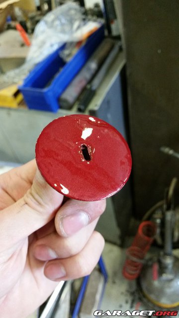

Fått arslet ur vagnen och satt dit täcklocken för domkraftsfästena!
ett fäste hade dock blivit lite illa tilltygat och böjt sig så fick använda specialverktyg nr. 17 52 31 - järnrör modell lagom
https://www1.garaget.org/gallery/images/73/72020/72020-11632425936687491acde90ddf3d3a03.jpg
trä in och ta i lite så vart de myche vackert!
https://www1.garaget.org/gallery/images/73/72020/72020-0a972d2c43aceeb6d0a2cf28ee47f523.jpg
sen på och måla upp locken lite snabbt o smidigt, vart inget seriöst men för duga! såg en till e36 på skroten i samma färg så ska nog stjäla med mig dom locken nästa gång jag är där

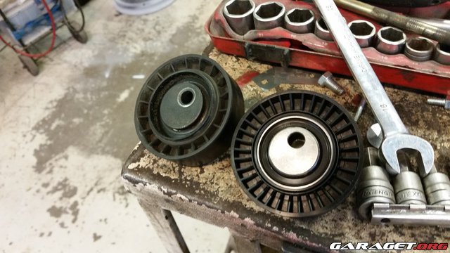

Här om dagen kom ett missljud ifrån motorn.. lät som en katt fastnat i remmen, skrek vid 1200-2000rpm, gick o leta men hitta inget som jag tyckte kunde ge ifrån sig nåt sånt ljud. Tog av remmen och kände på löprullen och den va lite rapplig så har bytt den nu och missljudet borta än så länge iaf.. ska byta spännrulle nu också så har man gjort det man kan haha smile
inkörd för byte
https://www1.garaget.org/gallery/images/73/72020/72020-b464fe3d245fb6732c0500949063d8d0.jpg
gamla vs nya rullen
https://www1.garaget.org/gallery/images/73/72020/72020-fcaf721cb8ff866bdfe730138f01f414.jpg
