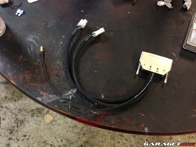

BjursAlleX skrev:
ser riktigt fint ut! är det svårt att koppla in ms'et? smile
Tackar!
Nää det är inte så svårt men det är svårare om man vill göra det lite snyggt så det inte hänger kablar överallt smile
Det som kommer bli svårt är det som man ska göra i datorn sen hmm

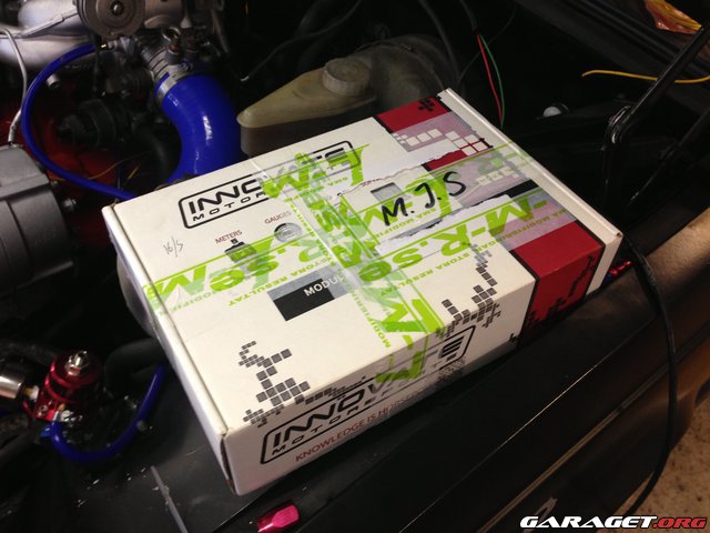

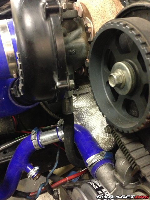

tjaa,

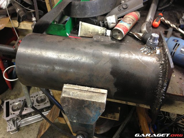

Grejjat med lite allt möjligt idag, Mätare, downpipe och en catchtank till soppan.
https://www1.garaget.org/gallery/images/39/38662/38662-a3336f5b0fe1bc131887495cba14fa1f.jpg
https://www1.garaget.org/gallery/images/39/38662/38662-67b5019f87e77e773322bcceb372fc83.jpg
Efter bilden så lindade jag det med avgasbandage.
https://www1.garaget.org/gallery/images/39/38662/38662-9f582a01202953e8ae38414aee37f000.jpg
https://www1.garaget.org/gallery/images/39/38662/38662-3352d02e42a1c9eb1e81babc593ad744.jpg
Lyckades bränna fingret medans jag byggde catchtanken så den vart inte klar hmm

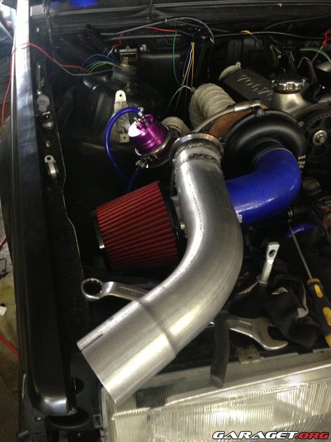

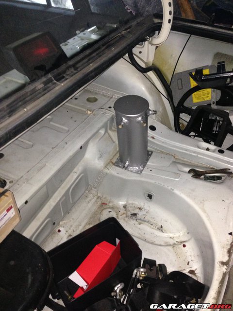

Tjenare,
Har pysslat lite var stans idag men de stora man ser är att den har blive lite lättad wink
https://www1.garaget.org/gallery/images/39/38662/38662-e731837c4cfc8e594de67477e2eb8e77.jpg
Catch Tanken är färdig byggd och kommer få sitta där! smile
https://www1.garaget.org/gallery/images/39/38662/38662-27fbc1b9a8159a4d7fcf5b93ed3004af.jpg

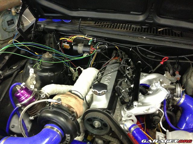

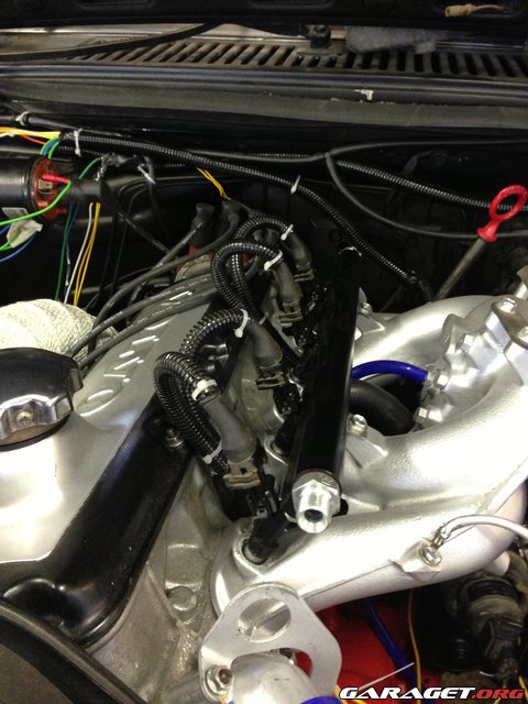

Fixat oljereturen idag,
https://www1.garaget.org/gallery/images/39/38662/38662-e0d81bf62dc025fc00784999cad39be2.jpg
Fösta delen av kablaget är klart,
https://www1.garaget.org/gallery/images/39/38662/38662-b04703514f3f52a4b1007d6501a5b54b.jpg

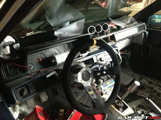

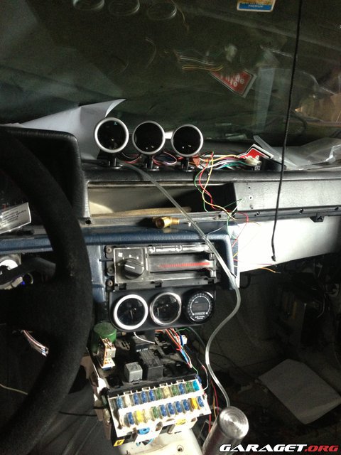

En snabb uppdate igen med bilder bara smile
Håller på med elsystemet fortfarande!

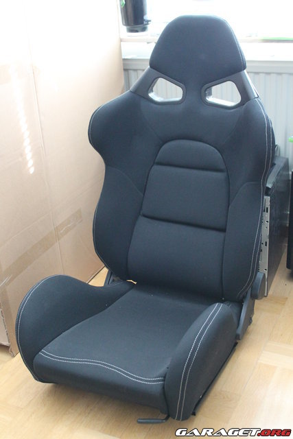

Fick hem en åka fort stol idag!
Imorrn blir det mek hela dagen, lurar på om det blir uppstart i helgen eller i veckan.. ja vi får se wink
https://www1.garaget.org/gallery/images/39/38662/38662-bba8dd1d8f09206cf98010529d5cb0d7.jpg
Kommer nog en uppdate imorrn kväll/natt eller på söndag, vi får se vad som hänt då smile

Hej alla,
Idag vart elen färdigkopplad och alla mätare är inkopplade!
Så vi provade att snurra motorn för första gången och det låter bra och oljetryck får den smile
