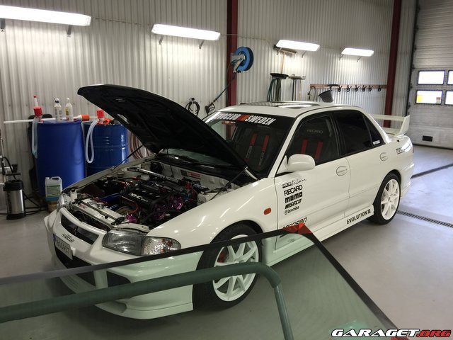

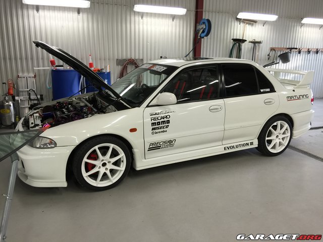

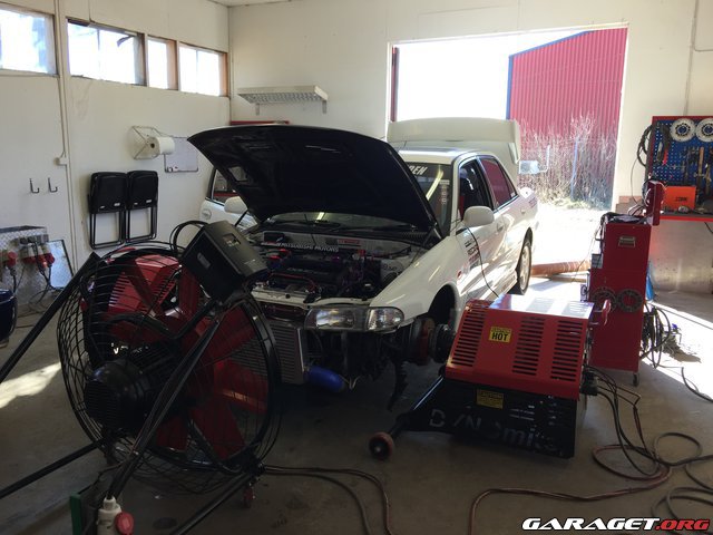

Uppdatering 17 April

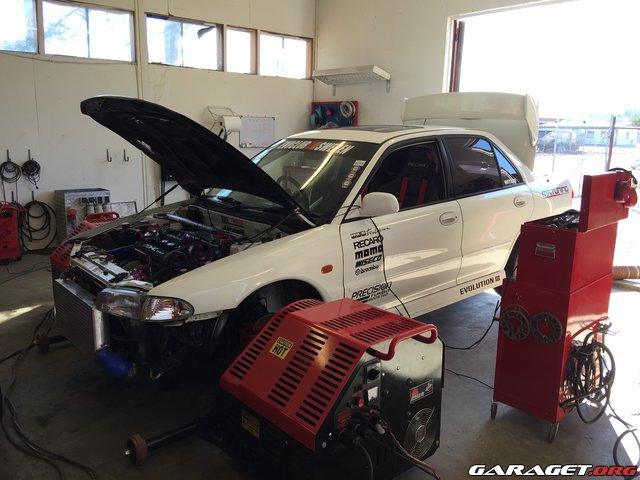

I veckan mappades Evon! smile
https://www1.garaget.org/gallery/images/146/145897/145897-2b2cd2513a3766f1ecb8f842089c2c8b.jpg
https://www1.garaget.org/gallery/images/146/145897/145897-a69160b1374111146166c9fb0bc88123.jpg
Första dagen såg allt bra ut. Vi fick till låglasten, men när vi krana på med laddtryck började bilen misstända.. Efter lite lättare felsökning så konstantera vi att en av spolarna hade gett sig. Det sluta med att jag byte alla fyra smile
https://www1.garaget.org/gallery/images/146/145897/145897-5df2376e7d1e19eb6ab5ac560b2d5f87.jpg
Här jobbas det.. wink
https://www1.garaget.org/gallery/images/146/145897/145897-08da0c65a7c85cbfb6f25b47b7ffb8f7.jpg
Spännande med mappning.. roll
https://www1.garaget.org/gallery/images/146/145897/145897-6566be705ec474fc7ad8b0f1f3c37711.jpg
Efter detta gick allt suveränt och det blev en toppnotering på 616whp! big_smile Eftersom jag var nöjd med effekten där så fick det räcka. Har inte provat bilen så mycket efteråt men de vi prova på gata efter mappningen så går bilen något så ruggigt våldsamt!! lol

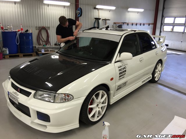

Uppdatering 21 April

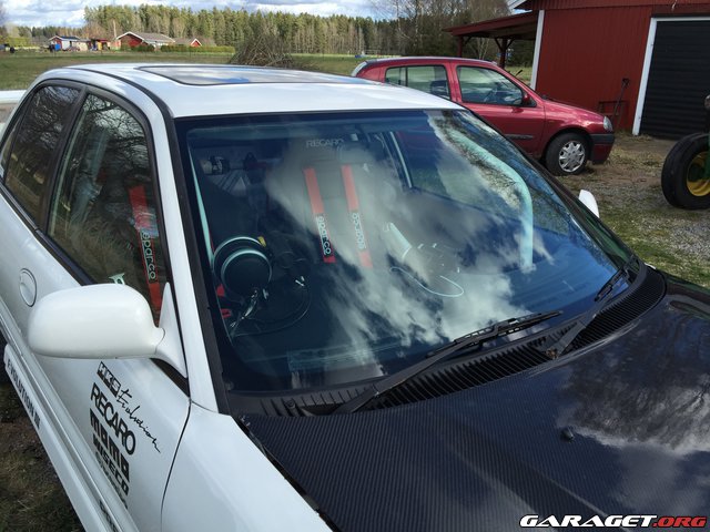

Blir en kort uppdatering idag. Evon har fått en ny ruta! Iom sprickan som jag fick förra året så är jag tvungen att åtgärda detta inför årets besiktning.
https://www1.garaget.org/gallery/images/146/145897/145897-ecbeef779869100cf635aaf15c3847aa.jpg
https://www1.garaget.org/gallery/images/146/145897/145897-5fe3b2028c07cebf30a78666bad77c93.jpg
https://www1.garaget.org/gallery/images/146/145897/145897-fb4cdaf3660c6a9b585b4a2265619a84.jpg
https://www1.garaget.org/gallery/images/146/145897/145897-8fed71361e9ec5b8c5861ae730621f4f.jpg
Ser lite tomt ut men ska på en streamer inom kort! smile

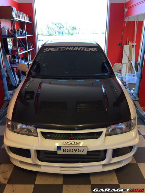

Strax efter jag fick den nya rutan monterad blev det ett återbesök för montering av streamern smile
https://www1.garaget.org/gallery/images/146/145897/145897-039337fddad0d62833172b650426fa04.jpg
https://www1.garaget.org/gallery/images/146/145897/145897-d05a9cd24971376125b1b2fa5c150fee.jpg
Blev riktigt nöjd!

2017
Ett besök gjordes hos WiTune då jag ville få en översyn och justera mappen efter renoveringen. Effektmässigt kan man säga blev liknande som föregående år med lite mindre justeringar.. wink
https://www1.garaget.org/gallery/images/146/145897/145897-a7e2f3e03c598896894f2297cfc59be6.jpg
https://www1.garaget.org/gallery/images/146/145897/145897-f40d4ccc75423e1912e821ddcc3ad895.jpgBilen är nu besiktad och redo för säsongen. Med det sätter jag startskottet för 2017! smile

jag som e den största amatören på detta forumet wink men jag tänkte på det med att alla som trimmar motorer och sen renoverar dem efter nån säsong måste man liksom mappa om bilen då? då det fortfarande egentligen är samma motor fast fräshare? hoppas att du fattar vad jag menar wink grym bil du har smile
78 Inlägg
9 maj 2017
#214
Kul med en uppdatering, gillar denna tråd! Vad var orsaken till lagerraset? Vatten som spädde ut oljan efter den blåsta toppackningen?
Evo raggare
386 Inlägg
9 maj 2017
#215
Thanks! Finns inga dumma frågor smile Vanligtvis så behöver man inte "mappa" om. Men det beror helt på vad man gör för typ av förändringar, tex vid såna här renoveringar så bearbetar man blocket samt byter till kanske någon toppackning som har en annan dimension då förändras kompressionen i motorn.
En annan sak som i mitt fall så behövdes min topp bearbetas och renoveras. Det förändrar flödet samt att motorn tar in och förbränner mer syre och med mer syre så kommer det behöva kompenseras upp med mer bränsle i mappen.
I vissa fall kan det behövas att justeras marginellt, ibland kan det vara rejält. Samtidigt kan det vara bra och mappa/bänka för att göra en översyn och jämföra med föregående resultat för att se så allt håller.
Schysst! smile Exakta orsaken till vevlagret är jättesvårt att säga. Det jag kom fram till var att toppackningen var ordentligt blåst, mest sannolikt är att kompressionen har gått ut i oljekanelerna och ströp det den vägen. Har nu garderat mig med en rejälare toppackning för min effekt.
