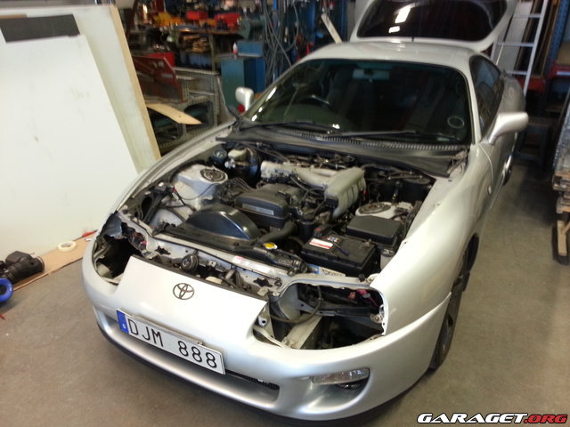

Vi hämtade bilen från vinterförvaringen och körde bort den till verkstan smile
https://www1.garaget.org/gallery/images/191/190980/190980-b8623a178666ecf7954130a6513333ac.jpg
Vi slängde av huven, lampor och började skruva loss insugsrör osv

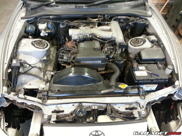

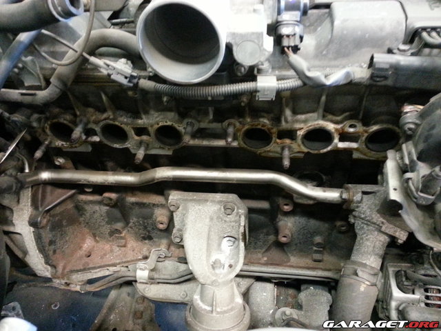

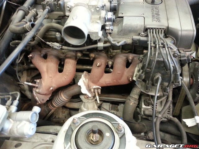

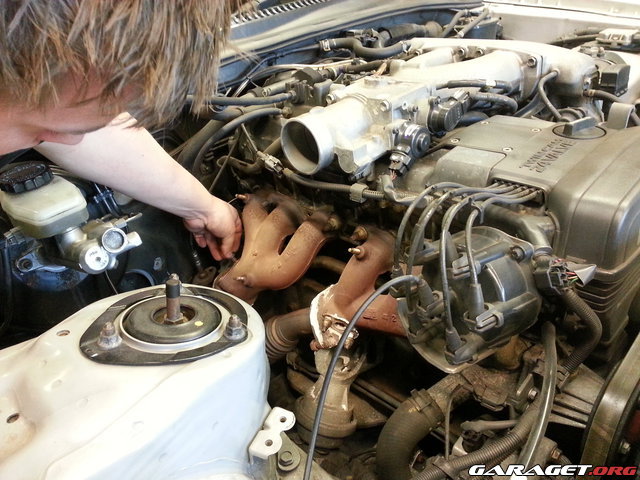

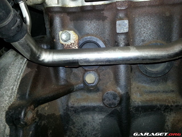

https://www1.garaget.org/gallery/images/191/190980/190980-41331ab63756291e0080ced8486f6ba8.jpg
Insugsröret bortskruvat. Vi glömde ta en bild innan vi började men det såg ut precis som på bilden först i inlägget typ big_smile
https://www1.garaget.org/gallery/images/191/190980/190980-0d8393c77ec69c403568ef229ea940b0.jpg
Skruvat loss värmeskölden och börjar lossa orginal grenrör och kat.
https://www1.garaget.org/gallery/images/191/190980/190980-188c58d0953da463176a2a34cc9a18d4.jpg
https://www1.garaget.org/gallery/images/191/190980/190980-73798b12206d6d8faec0e15fd16dfc74.jpg
https://www1.garaget.org/gallery/images/191/190980/190980-1c2cef5a3a67e264b0ed8e1a6668ba0a.jpg

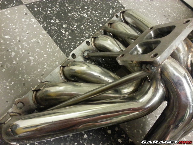

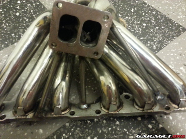

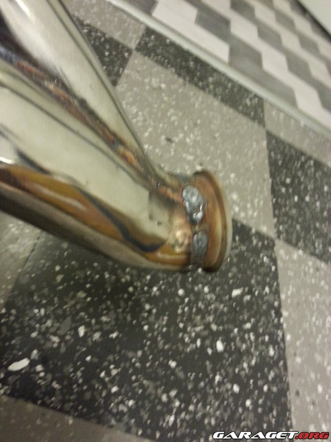

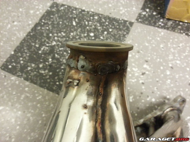

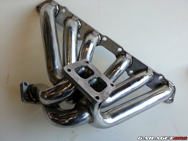

https://www1.garaget.org/gallery/images/191/190980/190980-b8619b9786b72b6a0e69e8f63570f298.jpg
Grenröret! Skall moddas lite.. smile
https://www1.garaget.org/gallery/images/191/190980/190980-17cad786c8fcc9ea3c4cfc121b54f1aa.jpg
Sådär, jag och Erick svetsade dit ett gäng förstärkningstag mellan flänsarna, för att stärka upp det lite, och minska trycket på svetsarna och rören, och förhoppningsvis att det skall hålla (längre).
https://www1.garaget.org/gallery/images/191/190980/190980-096fa8ad821955e939d3637ccf6b6fb5.jpg
Förstärkningsstagen!
https://www1.garaget.org/gallery/images/191/190980/190980-ce69845914b11429b28a71ae94a61255.jpg
https://www1.garaget.org/gallery/images/191/190980/190980-ca46c87baf4b47333a1633f61c0735c6.jpg

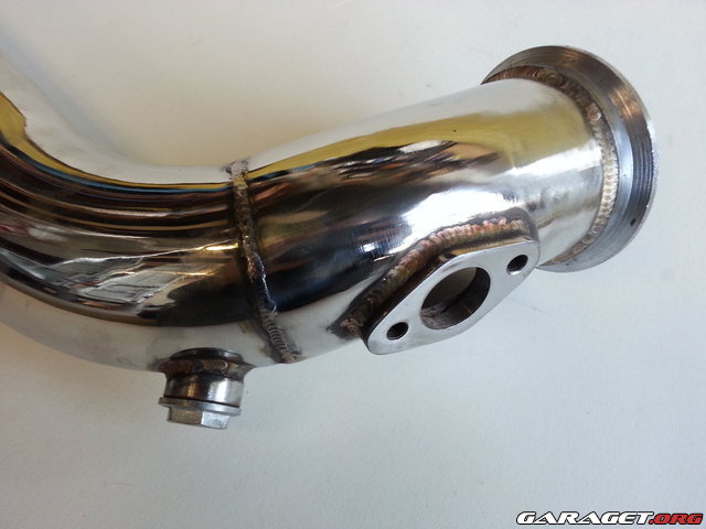

Som ni såg på förra bilden så var det en fyrkantig fläns till wastegaten. Då vi köpt en wastegate med v-band så kapade vi av den fyrkantiga flänsen och svetsade på denna istället.
https://www1.garaget.org/gallery/images/191/190980/190980-ffdd20a5880be72062a21798412573c7.jpg
Grenröret lämnade vi på planing i torsdags efter vi hade svetsat detta så förhoppningsvis e det klart för montering i början på veckan som kommer nu!

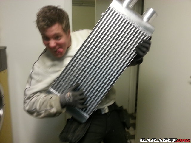

https://www1.garaget.org/gallery/images/191/190980/190980-a5e31201d30ee8f2ad883e03e7e3b42c.jpg
Jag trodde det va en elgitarr, men tydligen va det en IC big_smile
Vi valde en modell med anslutningarna på samma sida pga utformningen av NA motorns insug som hamnar på samma sida som turbon. smile

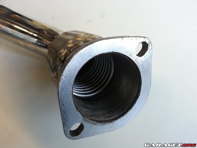

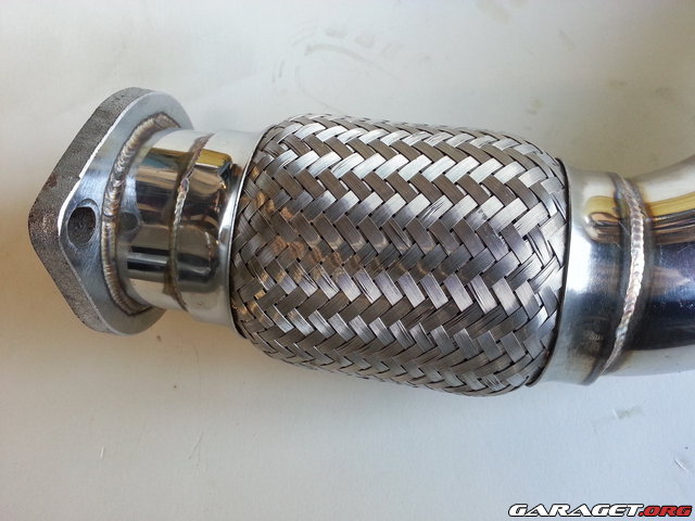

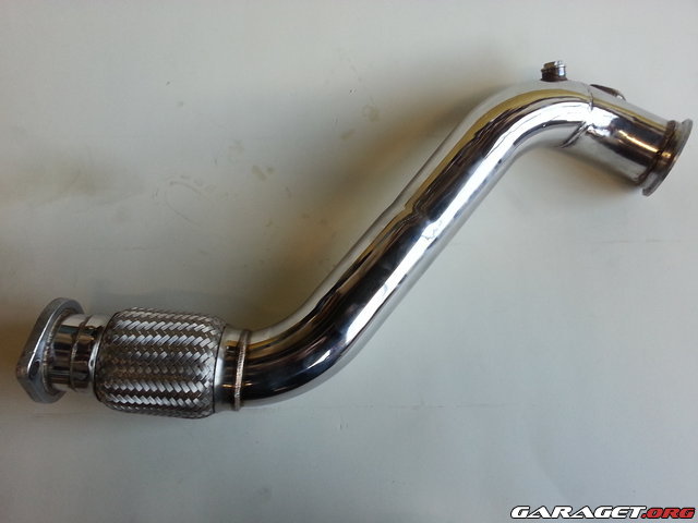

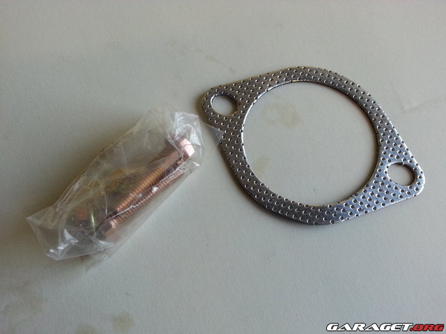

https://www1.garaget.org/gallery/images/191/190980/190980-66c6ce1fea129ec0cd1e48e1e9f4cfe0.jpg

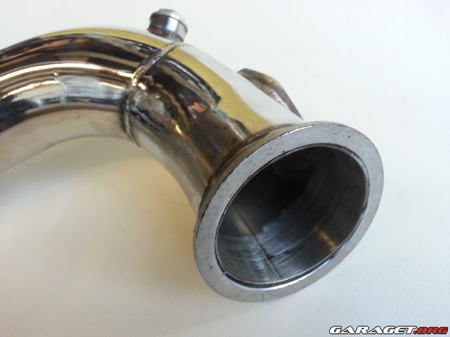

Downpipen! Köpte en med flex på för att ytterligare försöka skydda grenröret från sprickbildning. smile
https://www1.garaget.org/gallery/images/191/190980/190980-d9d25b1266b4a6ecc3832085d94c4f39.jpg
https://www1.garaget.org/gallery/images/191/190980/190980-197c373c6093de267eb696cd9c8fbca4.jpg
https://www1.garaget.org/gallery/images/191/190980/190980-66f2e29525fc97502edbaf72898b132f.jpg
https://www1.garaget.org/gallery/images/191/190980/190980-95a0bc30381cdcd012c6255771bf2c7a.jpg
https://www1.garaget.org/gallery/images/191/190980/190980-2c6fc7563853879804fb4412e3954ba6.jpg
https://www1.garaget.org/gallery/images/191/190980/190980-bb7fa75eee3a0e0c126879ee9053a823.jpg
Denna downpipen har bara en anslutning för lambda sonden, men på orginal grenrör sitter det två st, som ni kan se på bilderna längre upp. Går det att använda bara den ena, eller måste jag svetsa dit en fläns till lambda nr 2 brevid den första på downpipen?
btw alla bilderna e egentagna bilder så ingen tror jag bara spammar tråden med massa produktfoton yikes

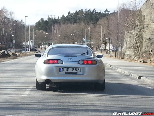

https://www1.garaget.org/gallery/images/191/190980/190980-3fbd67b331ab8178ea8bf087e74bb0dc.jpg
Fliker in en gammal bild, i England, strax efter att bilen hade inhandlats förra våren.. big_smile
