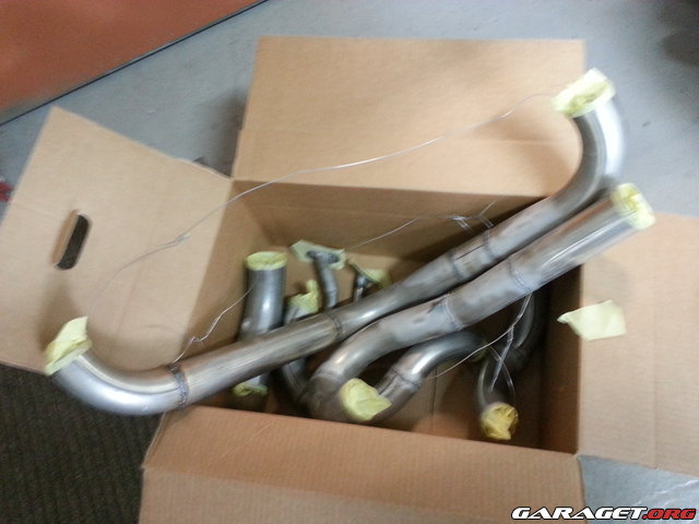

https://www1.garaget.org/gallery/images/191/190980/190980-5d82f0beee81064c0a7ac1f53790c84a.jpg
Sen var vi borta på allcoating industrilackering och lämnade in rören! Alla rören maskerade och med ståltråd för att hänga dem på linan.

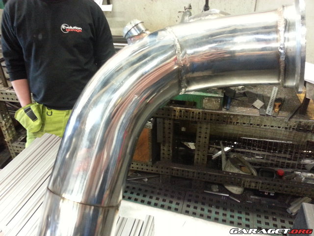

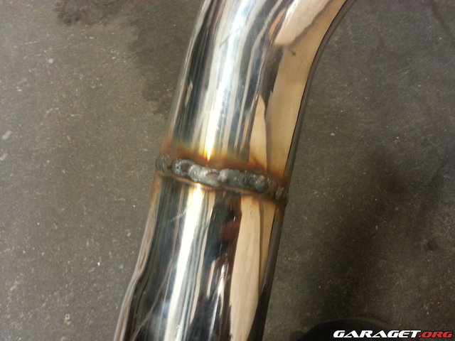

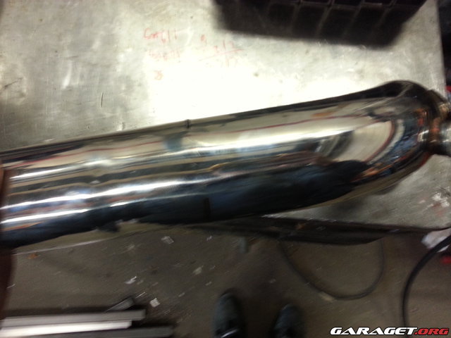

Downpipen gick typ emot torpeden så vi kapade ett snitt på lämpligt ställe så att vi kunde bocka ner den lite.
https://www1.garaget.org/gallery/images/191/190980/190980-bf92bae65e0e825307680c5f3b42ebb6.jpg
https://www1.garaget.org/gallery/images/191/190980/190980-f99b00da67c4004427784bb2528e76f7.jpg

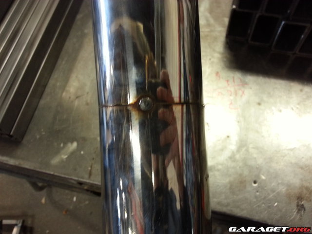

Här kapade vi en glipa på typ 8mm och bockade ihop röret igen. En svetspunkt och provmontera. Passade perfekt!
https://www1.garaget.org/gallery/images/191/190980/190980-aec2d18e6181c503064cd394722c10a2.jpg

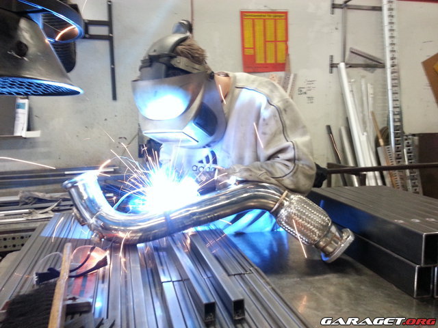

Magnus var på besök och hejjade på också smile
https://www1.garaget.org/gallery/images/191/190980/190980-41be1491b436cb5076843c847ee66696.jpg
Sen svetsade jag igen "snittet".
https://www1.garaget.org/gallery/images/191/190980/190980-d29deb2fcfb4a466f333461c2258b783.jpg
https://www1.garaget.org/gallery/images/191/190980/190980-12596bcb4a35a60311b2d64edd419ce9.jpg

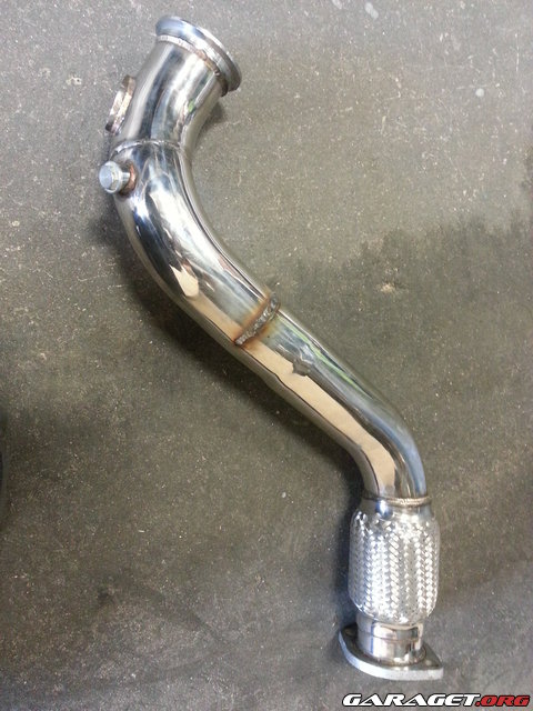

Sådär smile
https://www1.garaget.org/gallery/images/191/190980/190980-21dd95ebcdebb98f58128fc261f132fe.jpg
Ska spruta lite zink på det imorgon.

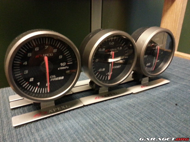

Alla mätarna upp-packade!
