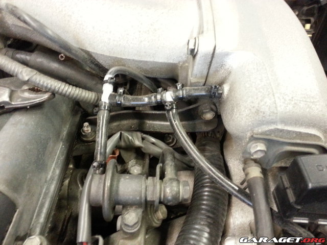

https://www1.garaget.org/gallery/images/191/190980/190980-ea0cbf174b29d83457b4b433f5b31503.jpg

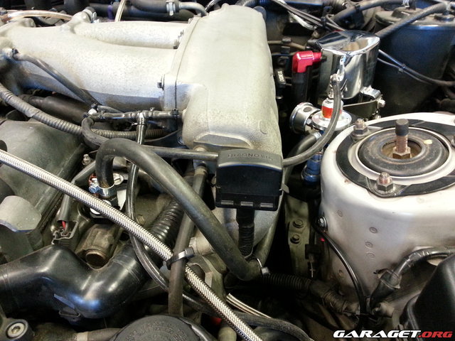

Kopplat lite vakuumslangar och t-kors, ena går till laddtrycksmätaren och andra till dumpen. BTR:en ska bytas också, vi har ju en SARD liggandes smile

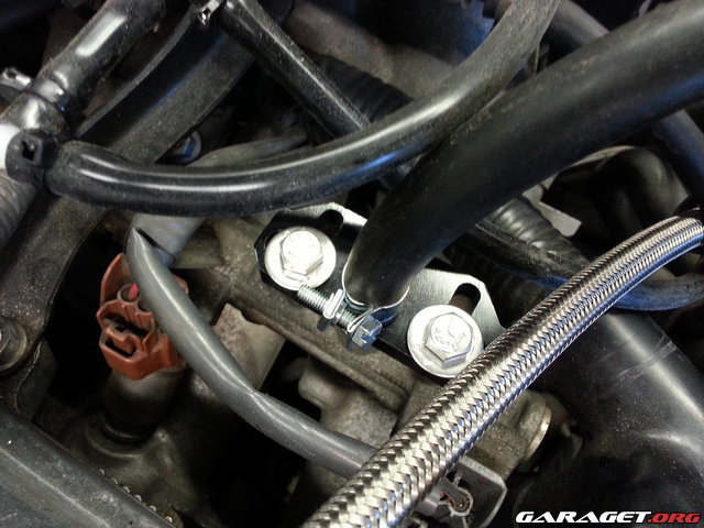

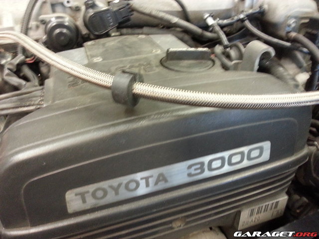

https://www1.garaget.org/gallery/images/191/190980/190980-ac0b3afe4918364bae4b28ab088ca97a.jpg
Erick satte dit en gummituta på oljeslangen så att den inte ska skava mot ventil/kamremskåpan smile

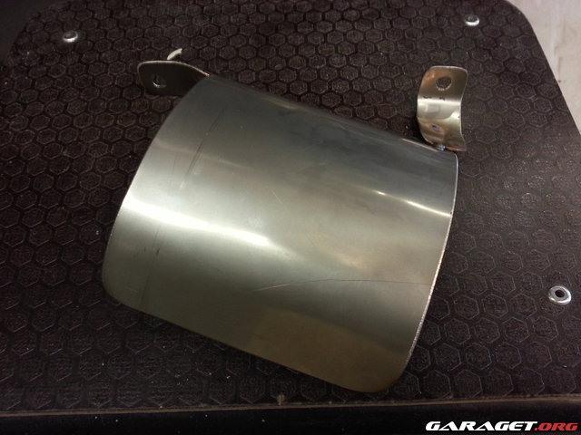

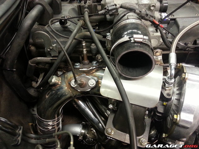

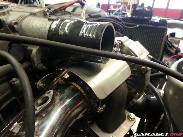

Sen byggde Erick klart värmeskölden som ska sitta ovanför turbon
https://www1.garaget.org/gallery/images/191/190980/190980-01cf39254d44bc2debe13b8c86f73bcb.jpg
I rostfritt smile

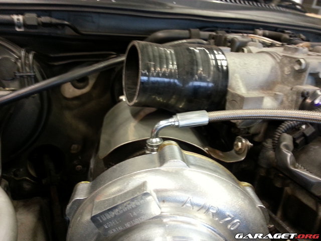

https://www1.garaget.org/gallery/images/191/190980/190980-388e5839cb58283604a962c7ec5bc511.jpg
Värmeskölden på plats
https://www1.garaget.org/gallery/images/191/190980/190980-7c589537ad3c5db4a4c0835ef9a048e4.jpg
Är tajt men det är allt ett par mm glipa först mellan turbon till plåten och sen mellan plåten och silikonslangen smile Får hoppas det räcker, annars får vi bygga om mer.

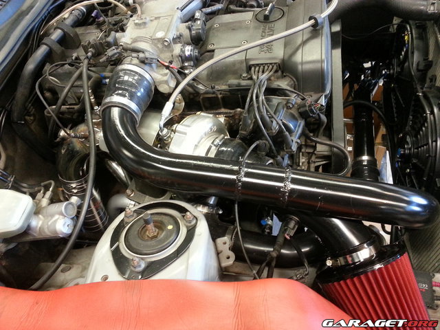

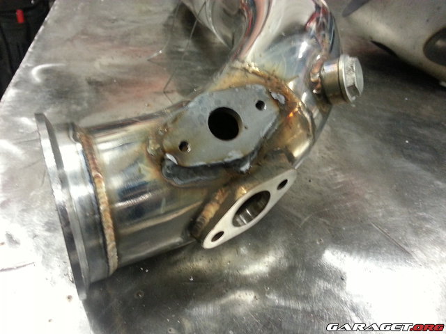

https://www1.garaget.org/gallery/images/191/190980/190980-2aef3fedb6df55dea5267c397c2b7d8a.jpg

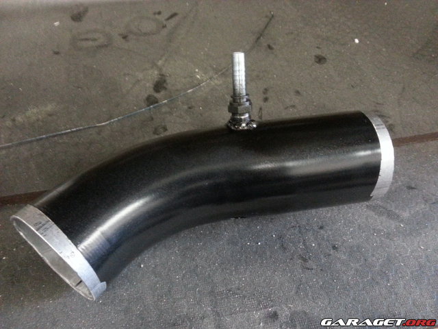

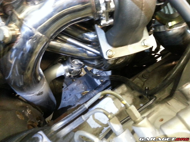

Erick svetsade dit en nippel på tryckröret direkt efter turbons utlopp, till wastegaten.

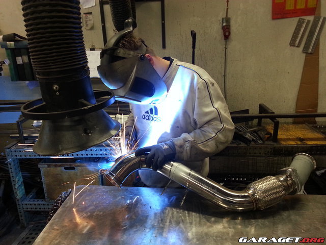

Jag svetsar lite till på downpipen..
https://www1.garaget.org/gallery/images/191/190980/190980-39855b1e1620c779d5a9b70dd12818aa.jpg
En till fläns för lambda. Orginal sitter två st, och iom att vi ska starta på orginalsprutet behövs båda. I framtiden kommer troligen bara den bakre lambdapluggen där användas, och dessa två får var sitt täcklock helt enkelt.

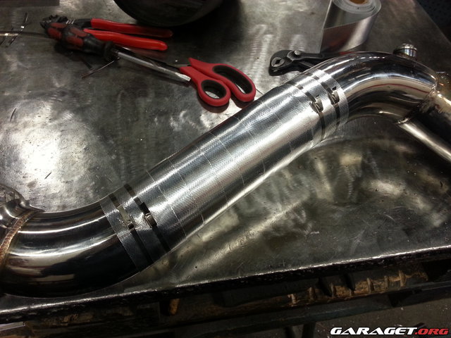

https://www1.garaget.org/gallery/images/191/190980/190980-481e94d4ef38a67073e0e5d79b0780ad.jpg
Erick lindade downpipen med värmestrålningsbandage iom att det ligger lite nära torpeden på ett ställe där

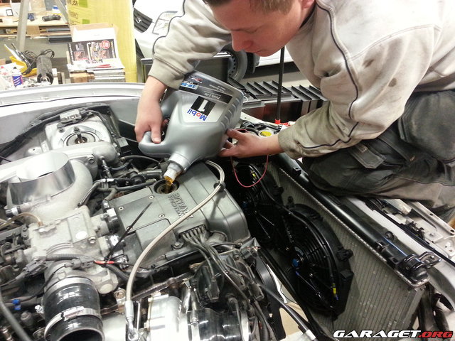

https://www1.garaget.org/gallery/images/191/190980/190980-5077e23f1122d4102ae5050fc76446bd.jpg
Sen slog jag på motoroljan

https://www1.garaget.org/gallery/images/191/190980/190980-1a82d33966bc37d57277fb2e23b3429e.jpg

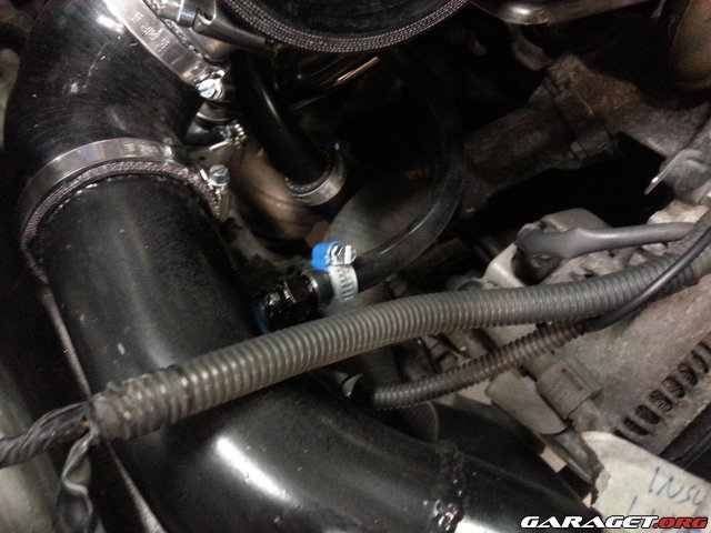

Och slangen till wastegaten påskruvad

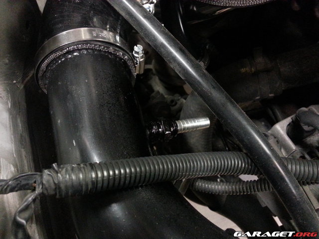

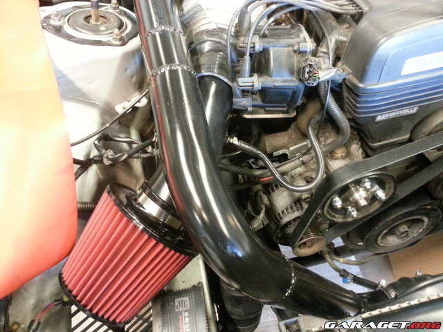

Och även en nippel på insugsröret som sitter mellan turbo och luftfilter

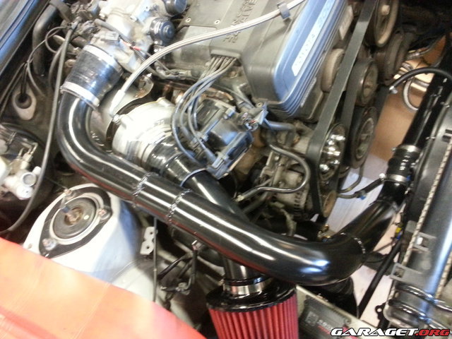

https://www1.garaget.org/gallery/images/191/190980/190980-ea21cfdd28013baa2e65daf3b2bfa30e.jpg
Allt ihopskruvat! smile

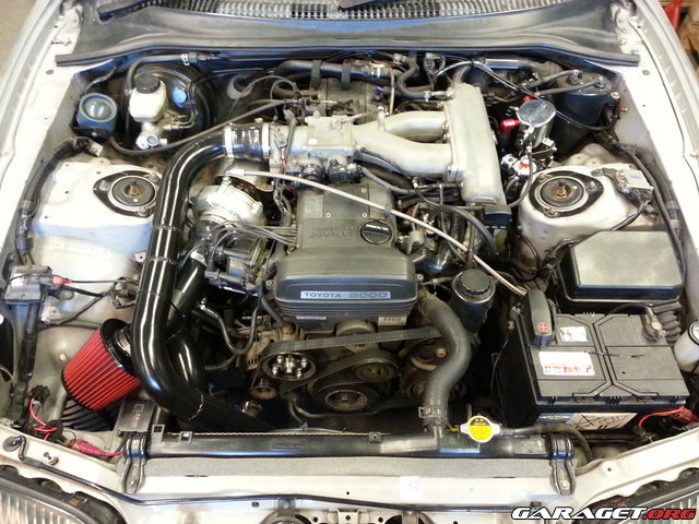

https://www1.garaget.org/gallery/images/191/190980/190980-9ffa2750bd2eac77fec181e2d6d1c23a.jpg
Allt på plats
https://www1.garaget.org/gallery/images/191/190980/190980-796bae67853fb6b2e80bc3d2cd8fff85.jpg
Det vi saknar i skrivande stund är en liter automatlådeolja samt en slangklämma mellan insugsröret och silikonslangen som sitter på turbon. Detta fixas strax.. smile
Sen e det på med framhjulen och provköra den lite på gården imorgon.. innan vi fortsätter med att fixa bränsle och motorstyrning osv smile

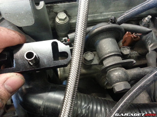

Och så kom btr-adaptern också smile

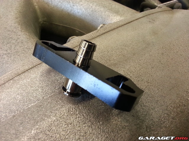

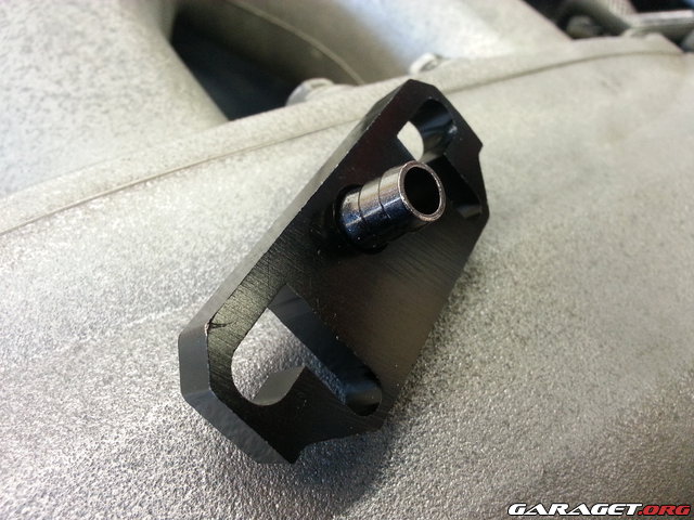

https://www1.garaget.org/gallery/images/191/190980/190980-e53503d3ea048e506256fa7978ddb7e5.jpg
https://www1.garaget.org/gallery/images/191/190980/190980-92f1fe5eca33fe2de02709c9390753ba.jpg
Orginal-btr:en ska bort och ersättas med denna plattan. En slang på och sen till nya BTR:en smile

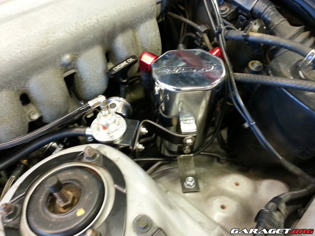

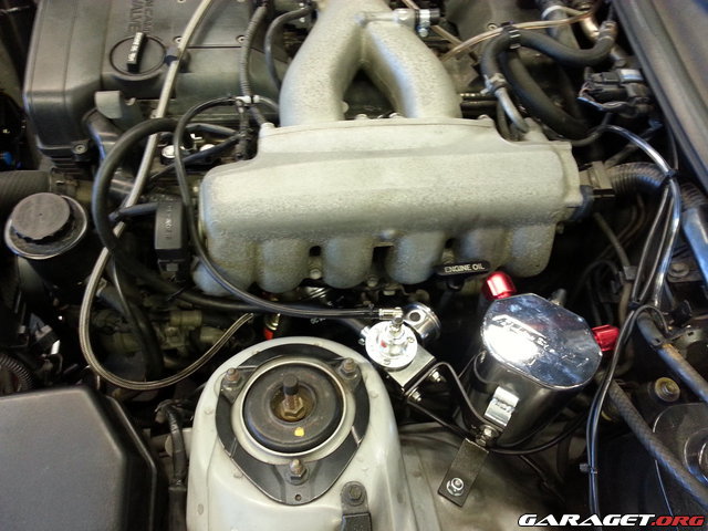

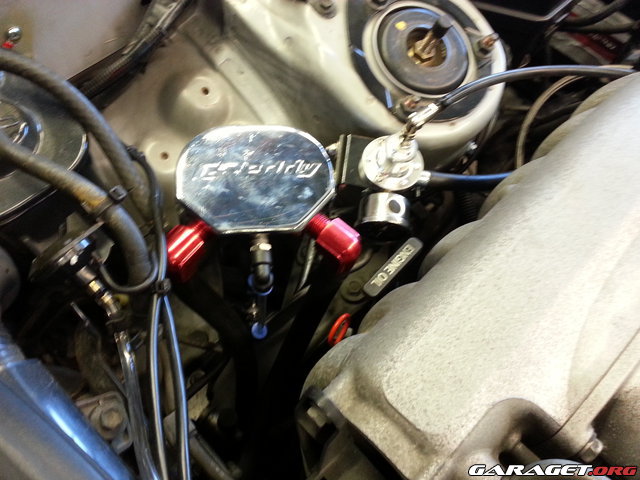

https://www1.garaget.org/gallery/images/191/190980/190980-ff1f5609587917bebc243c9fad35f23f.jpg
Nu har Erick varit i farten, och BTR och Oljecatchtank på plats!

Erick svetsade till ett fäste, som håller både nya btr:en och oljecatchtanken smile
https://www1.garaget.org/gallery/images/191/190980/190980-7c16fef1e5437a864fa528b1a2a02ba7.jpg
Grädde big_smile
https://www1.garaget.org/gallery/images/191/190980/190980-1e74f1ca1a3f9cd72d5ba967b30c51b3.jpg
https://www1.garaget.org/gallery/images/191/190980/190980-c73fea4c02cc35ef84a693e7aed5e742.jpg
Finfint! smile
Kom GÄRNA med förslag, åsikter, synpunkter, berömm, klagomål, idéer om det e nåt ni ser, funderar på eller har nån fiffig förbättring man kan göra osv!! smile

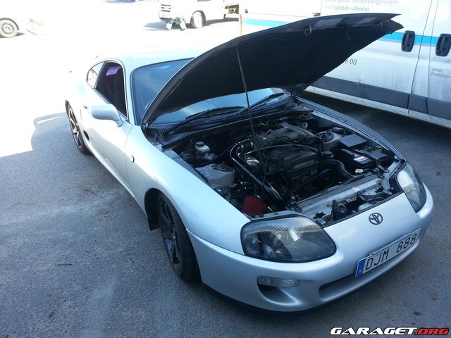

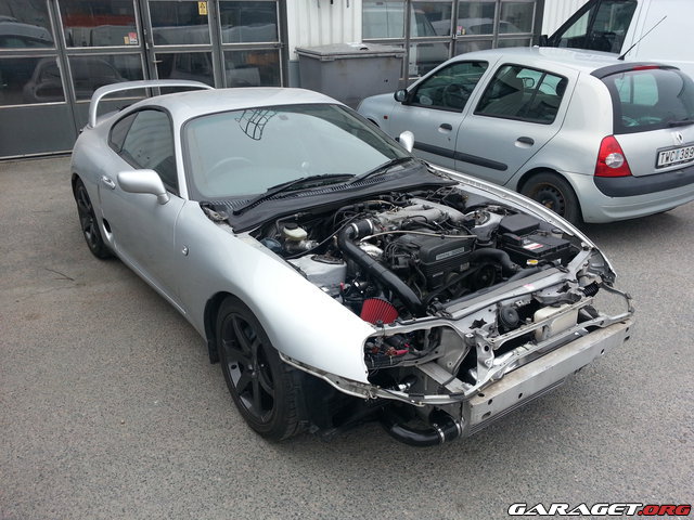

https://www1.garaget.org/gallery/images/191/190980/190980-f48e6dd00cf974a632f7f61bcc75d7d5.jpg
Ute och solar sej smile
