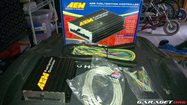

Nu är ett "beg men oanvänt" AEM F/IC 6 piggyback inhandlat och dyker förhoppningsvis upp på posten i nästa vecka. smile
https://www1.garaget.org/gallery/images/191/190980/190980-57974ff0799a5e6da901bee2ae94ea61.jpg
Senast redigerat av DanDanDan (9 maj 2013)

Den får Barre göra! smile
Han är duktig smile
