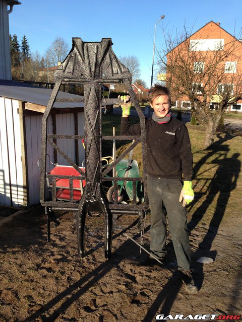

formen färdig, bara full svetsning som åter står.
https://www1.garaget.org/gallery/images/189/188234/188234-129ab05d8f5d67c613b847085ca91bf9.jpg

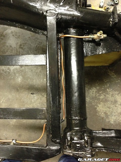

dags läget är bromsrör och bränsle röret draget.
https://www1.garaget.org/gallery/images/189/188234/188234-49d65196678385946cb69638ffbcf06b.jpg
