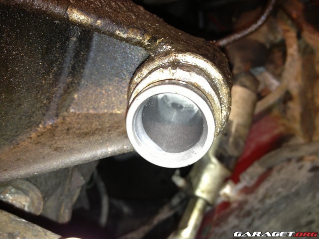

Den sitter på en Volvo 940 93:a
Tog isär den för att den läckte och så såg jag att cylindern var lite skadad. Antaligen för att kolven har lagt sig på sniskan utanför cylindern. Går kolven så långt ut i cylindern i vanliga fall? Klarar det sig med en ny packning och damask? Förlänga "pinnen"?
Snabbt svar uppskattas! Tack

vad jag kan se så ser cylinder okej ut, men prova känn med nagel om du känner något. köp en renoveringssats på mekonomen om de forfarande läcker så prova shimsa med bricker mellan gaffeln och stången. sen får du förlänga stången så mycket som du shimsat. hade samma problem på min 945, funkar klockrent för mig:) mvh Gilljam

I cylindern är den fin men som du ser på bilden så är det snedslitet kanske 5mm in. Men tvekar på om kolven går så långt ut. Blir att testa med en ny packningssats. Tack för svar!
