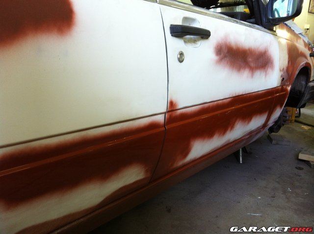

Hej och hå tongue har haft ett långt uppehåll med byggandet pga diverse olika projekt tongue men har kommit igång lite smått igen smile

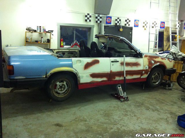

listhålen igenlagda och spacklade sedan rostskyddsgrundade smile

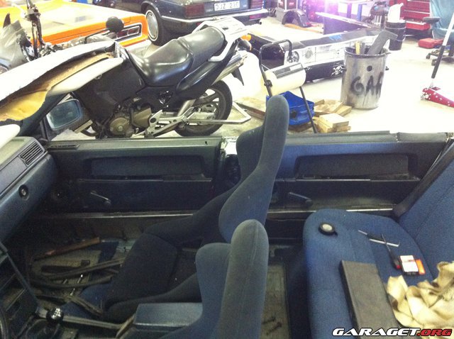

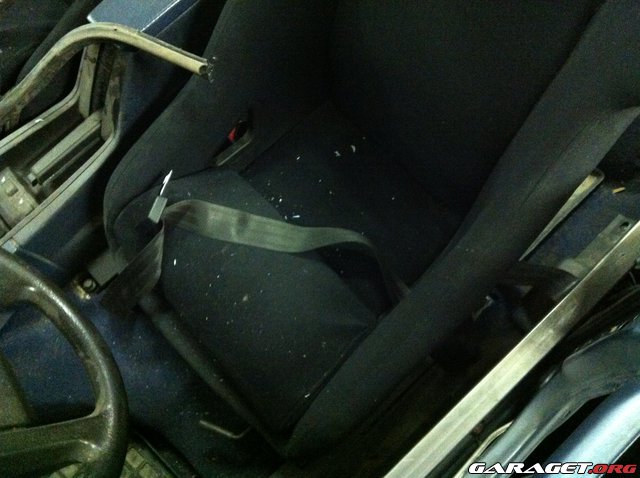

går inte ladda upp i ett inlägg så det får bli en del.. tongue  har fixat 2 punktsbälten till fram smile

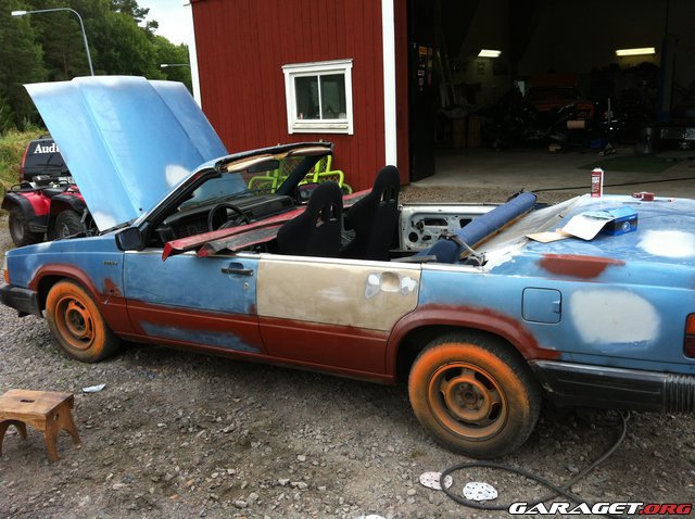

Fick även tag i äkta add-on sido kjolar till ett bra pris smile Söker add-on fram och bak, om någon har så tveka inte att skriva smile

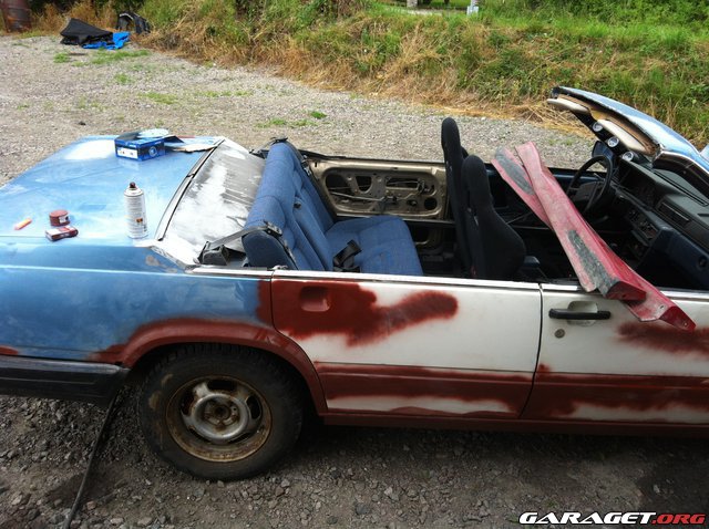

Dörrhandtagen bak är borta och hålen är igenlagda samt grundade smile

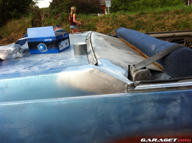

Finat till kapkanterna samt spacklat och grundat smile Sen kom min lilla tant med på bild också tongue

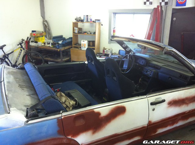

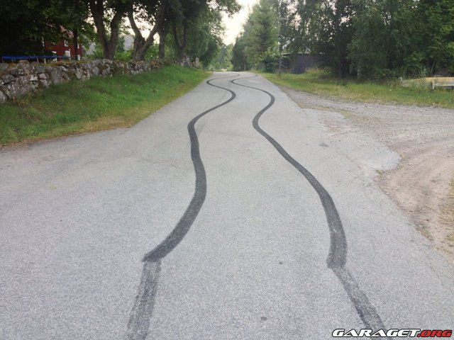

Sen fick man ju åka ut och lufta den lite också smile Diffar riktigt lätt gör den allefall ^^

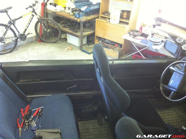

Fick tag på svarta dörrsidor som jag fick kapa ur till bakdörrarna så dem passade pga rören tongue fram var det bara ta bort facket smile

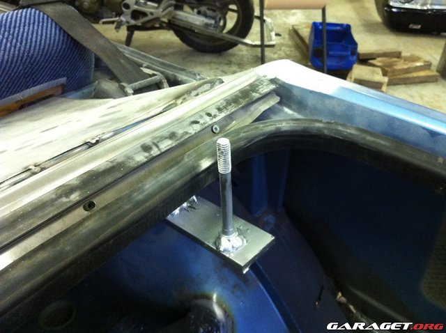

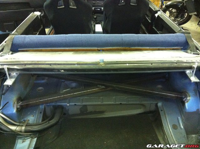

Idag har jag byggt "huvlåsning" till bagageluckan smile var lite trixigt att måtta till hålen på luckan men det gick till slut smile
