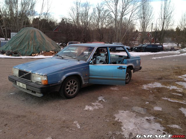

https://www1.garaget.org/gallery/images/171/170877/170877-3d08011db5cfb49caf21b19c3e64cdb4.jpg
början av bygget, snittet blev inte där jag ritade ut det med tanke på balen som går där smile

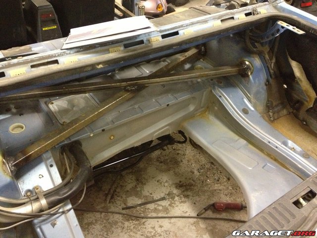

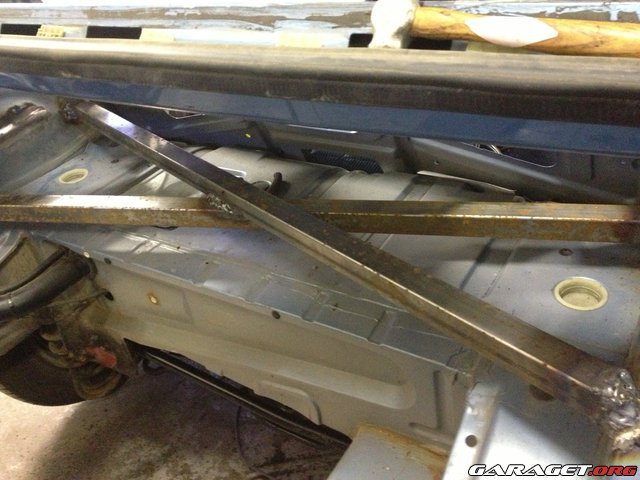

https://www1.garaget.org/gallery/images/171/170877/170877-a9ec1a7d5a280c77383be3ee2f08107c.jpg
https://www1.garaget.org/gallery/images/171/170877/170877-e3b101d7a252cb9d938ca6de78d2e1be.jpg
korset lagt smile

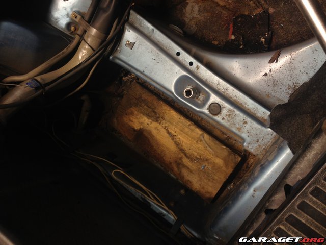

https://www1.garaget.org/gallery/images/171/170877/170877-74834b08d25b5caec1334f0c22bc097c.jpg
var så rostigt i skuffen att jag kapa ur det mesta, börjat laga lite också smile

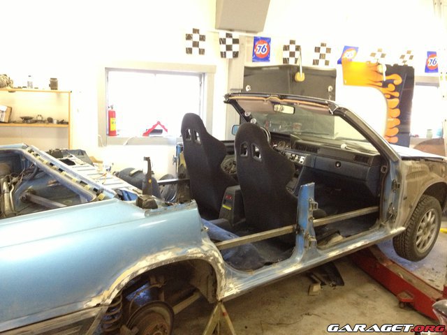

https://www1.garaget.org/gallery/images/171/170877/170877-4ec7bee0610f7844307cf264474d7b19.jpg
gjort stagen vid dörrarna, och fästen till sportstolarna smile

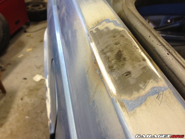

https://www1.garaget.org/gallery/images/171/170877/170877-f8dc255c1f676371d476b8f38d3bd41c.jpg
slipat och kletat lite färg smile

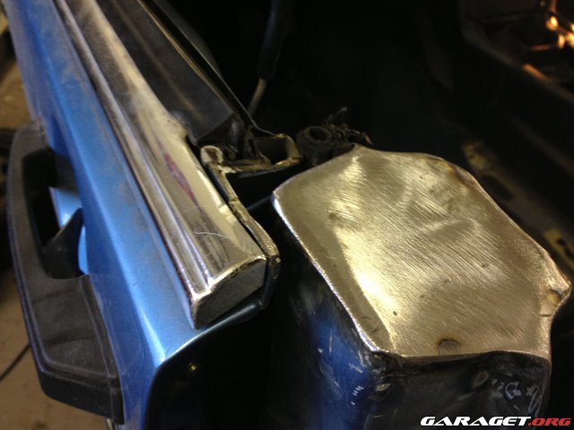

https://www1.garaget.org/gallery/images/171/170877/170877-c18cffa921cccf6538af324208f6a837.jpg
la igen antenn hålet smile

Kommer dina svetsningar bli godkända?

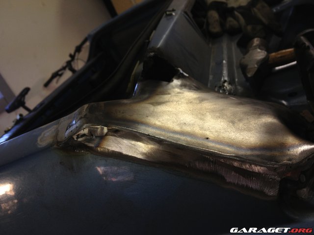

https://www1.garaget.org/gallery/images/171/170877/170877-0d2e01489e27542090e46bdfc001a5f2.jpg
dagens arbete smile bara lagt ingen hålen nu ska på en större plåt över hela hatthyllan sen smile

23 mars 2013
kravet är en fas 3 svets sen så är det inte så stora krav på själva svetsningen utan det måste ju bara vara hållbart, sen får man inte slipa ner eller måla osv på svetsningarna innan sfro vart o kollat, så jag klarlackade bara dom nu så det inte ska rosta eller så
En fas 3 svets? 3-fas svets? smile men man måste väll bygga enligt deras "regler"
88 Inlägg
23 mars 2013
aa 3-fas fel av mig, har en kompis som byggde en 240 cabbe och regga den och svetsningarna var typ som mina, och hans gick igenom smile man fattar ju själv om en svetsning anses godkänd eller inte smile
141 Inlägg
23 mars 2013
Jo precis smile men är väll bara att svetsa ett kryss ibak i skuffen, bort med alla vassa kanter, sen något på sidorna från fram till bak eller?
88 Inlägg
23 mars 2013
Kryss i skuffen, sen svetsa stag på sidorna och helst ett kryss under bilen, och alla vassa kanter, sen lite halvknepigt med bälten osv, för måste tydligen va 3 punkts om det är det orginal, så jag gör sportstolar och 4 punkts vid bess sedan 2 punkts efter:)
141 Inlägg
23 mars 2013
Okej, låter bra smile men det behöver bara fästas i karossen eller behöver man dra dom nya profilerna igenom karossen och svetsa typ vid hjulhusen?
88 Inlägg
24 mars 2013
man fäster dom i hjulhusen så att säga (från fram till bak) men du behöver inte kapa några hål till dem smile
