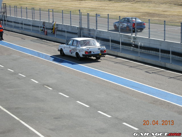

1 augusti 2013
https://www1.garaget.org/gallery/images/191/190509/190509-0890e39f7306afee225eaa39703679bc.jpg
En bild från gladare dagar då maskin faktiskt rullade big_smile Dåligt med ladd den dagen så vart inget riktigt bra flyt men bitvis gick det hyfsat tongue

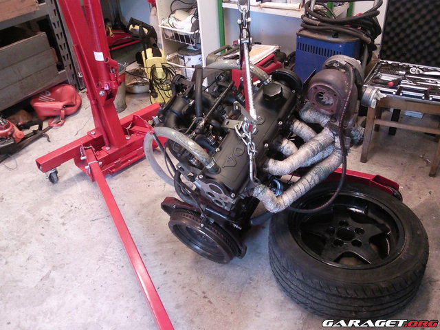

Okej! Efter en lugn helg så blir det att ge sig på bilen igen. Ska lyfta ner tråget och kika runt och har även fått tag i en större O-ring till adaptern för oljekylaren. Håller tummarna för att den håller tätt sen.
Om inte detta hjälper vet jag inte vad man ska göra.... hmm

Saaatan vad otrevligt förbannat jobbigt!! Vi har hållit på i 4 timmar och försökt få i motorn i bilen och det går fasen inte. Hur gjorde vi förra gången !?!
Ligger så förbannat tajt med kuddarna och fästena. Måste försöka bygga om något annars kommer det inte bli bra!
Sliter mycket på bulten när man lyfter ur motorn också. Originalkuddarna jag hade förut raka vi bort varenda gäng på. Tur att dessa tål lite mera misshandel. Men måste ändras! Går inte att misshandla de så mycket eftersom det verkar bli att hänga ur motorn efter varje körning tongue
Inga bilder från garaget för det är ingen vacker syn! Ilska och svordomar verkar fastna i väggarna. Nästan så färgen faller av.
Lyckades slita sönder en kabel till fjärde spridaren också... Tabbe där... Gjorde inte dagen bättre men det är bara klantigt.
Aja! Man lär sig väl av allt.

För övrigt! Om någon har ett tips för att lättare få ner motorn i en 240 med original motorfästen så får denne gärna förklara hur denne beter sig.
Over and out!
174 Inlägg
7 augusti 2013
Nu så! Efter ytterligare lite trixande så har vi nu kommit på en förbannat smidig metod att få ner motorn i bilen big_smile Tog kanske en halvtimma idag på morgonen.
Hur som helst. Lite hemmabygge på sladden till spridaren som vi slet sönder för att kunna provstarta.
I med olja och vatten och det höll tätt. Så sen var det ju bara den ytterst spännande stunden då en slår på huvudströmmen och tändningen och ska trycka på start!
Och den startade! Och den fick oljetryck! OCH den läckte inte olja eller vatten nånstans!
Gick så jämnt och fint så. Satan så underbart! Efter ett par månader av väntan och skruvande så lirar den!
Vet inte hur länge sedan det är sen jag hade kardan monterad i bilen tongue
Hur skönt som helst! Varmkörd och toppen är efterdragen! Nu är det bara lite småpyssel och fixa till inför körning big_smile
Kastar upp nån bild i nästa vecka på maskin när han är komplett!

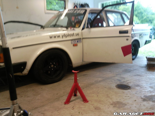

Jaha! Maskin står på hjulen igen och inväntar nästa körning som blir om knappt två veckor. Sista för i år och nästa år blir det nog tyvärr inte så mycket åka eftersom jag börjar plugga igen. Men lite får det ta och bli wink
Fruktansvärt skönt att den lirar och går fint. Känns nästan konstigt att se den stående komplett på hjulen i garaget.
https://www1.garaget.org/gallery/images/191/190509/190509-18790a5915c684c790de7d442e17ac3e.jpg
Officiellt provkörd wink
https://www1.garaget.org/gallery/images/191/190509/190509-4ad36ae1f17609b54b8ac365c11e25f8.jpg
Vila inför Mantorp Park den 30de augusti!
https://www1.garaget.org/gallery/images/191/190509/190509-ab72292a46c4f0194f8fb4d04c672b0b.jpg
Blir spännande att se om den håller ihop lite bättre nu! big_smile

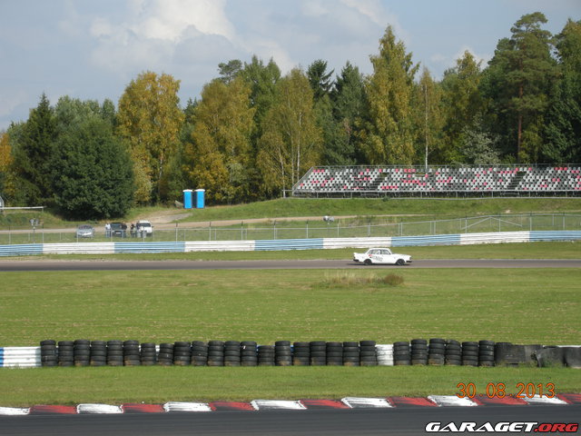

Jaha! Fredagen är avklarad!

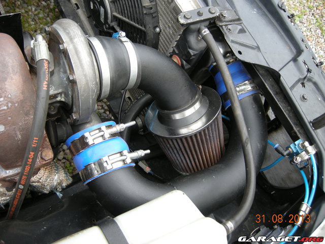

Vart inte mycket på banan tongue Skjutit slang till laddtrycket varje gång så finns inte så mycket effekt att jobba med tongue
Letar nu lite sätt att bättre fästa slangarna på rören så den inte skjuter bort dom. Ena röret till IC slog sönder en tändmodul när slangen till det röret hoppade loss så sen var det färdigkört. Blir ju en skaplig kraft som röret flyger loss med.
https://www1.garaget.org/gallery/images/191/190509/190509-933d7a4ae3138e783e2d04a31cc16a85.jpg
Detta rör mellan IC och turbo sköts loss och tog livet av en tändmodul som man kan se nere till höger i bild.
https://www1.garaget.org/gallery/images/191/190509/190509-810f922be3baa160e5f571c49408a2b2.jpg
En bild från banan! Lyckades få svartflagg för att jag sladdade lite för mycket... ;D Fick man icke göra i amatörklassen. Men för mig känns det förbannat onödigt att åka ut med drifting killarna. Dels är det väldigt mycket bilar på banan och väldigt många som kör snabbt och brett. Då blir man ju mest ivägen för dom tycker jag.
Då känns det ju bättre om man kan få hänga ut lite smått i två tre kurvor i amatör då det inte är så många på banan så länge man inte gör det när det är någon nära bakom.
Hursomhelst är jag nöjd med dagen då jag fick lite bantid och motorn höll big_smile Sen är det ju synd att man inte kan få den effekt man vill ha men som sagt. Allt höll big_smile Förutom en tändmodul då tongue Men det känns ändå som ett acceptabelt problem smile

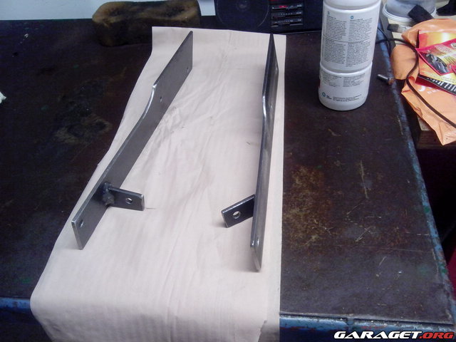

Hänt lite i garaget nu senaste helgen!
Stolen har åkt ner ungefär fem cm och lite bakåt med nya fina hemmabyggda fästen.
https://www1.garaget.org/gallery/images/191/190509/190509-507298663b13f4585252a39924cb3029.jpg
https://www1.garaget.org/gallery/images/191/190509/190509-e147dcd0e883a3f151290fa315dffbb8.jpg
https://www1.garaget.org/gallery/images/191/190509/190509-07d9bfd907055b58e8d1228797751de7.jpg

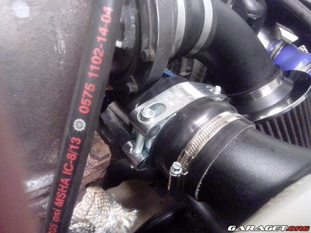

Samt så har jag skaffat en rejäl klamma till turbon och svetsat ordentliga kanter på tryckrören.
https://www1.garaget.org/gallery/images/191/190509/190509-c18e726fc4476a6d63aaa6d3b629e095.jpg
Nästa på tur är att fixa urkopplingsmekanismen då den läcker olja och höja avluftningen från växellådan eftersom den trycker ur sig olja där tongue

Jag åker på 450 häst och 640 Nm nånstans. Hittills har det lett till att jag fått köpa ett par motorer och ingen körning som gått felfritt! big_smile
Jag har haft problem med att turbon skjuter loss tryckrören eftersom jag kör med 2 bar då. Men nu är nog det löst eftersom jag svetsat kanter på rören och bytt klammor.
Men nu känner jag mig rätt övertygad om att det ska hålla. Ska få wastegaten undersökt ordentligt för att kolla om den är kass. Sen är det fit for fight! tongue
