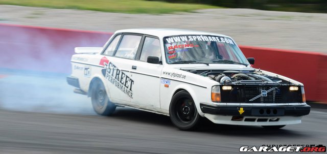

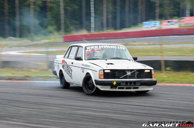

Turbon levererade i helgen! Gick sjukt fint hela dagen!
Det vi har känt av förut är att varvstoppet sänks och nu vet vi nog varför! När han når ungefär 100 grader på vattnet så sänker han stoppet till 6-6500 varv och vid 110 grader ungefär sänker han det till 5000. När man åker ett par varv och kylåker så höjer han det till normala 7000. Vet inte om det kan vara insugstempen men vad jag kan se på mätarna så hänger det ihop med vattentempen. Dock kanske man ska koppla upp sig på sprutet och kolla loggar.
Såååå kylet bör uppgraderas så han håller nere vattentempen bättre. Det känns mer troligt att det är det som han känner av framför insugstempen men vad vet jag tongue
Kan även avslöja att det finns en liten tanke i mitt sinne att bygga på en 940 i vinter men det återstår att se. Vore kul att byta upp sig lite från 240 karossen...
Kastar upp ett par bilder från helgen
https://www1.garaget.org/gallery/images/191/190509/190509-70f55ea6091d9dcaa31b8ff560077c01.jpg
https://www1.garaget.org/gallery/images/191/190509/190509-d8e124d6595c49026070ad224ec7b5ce.jpg
