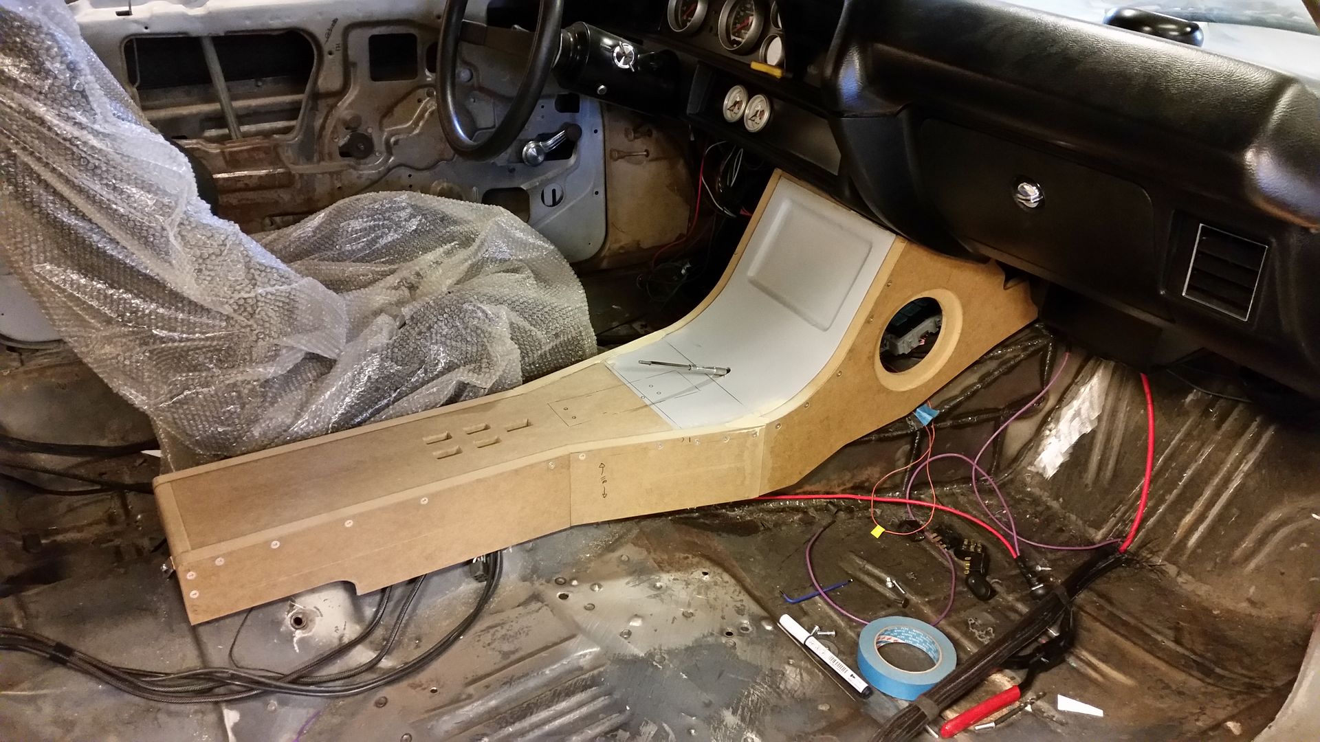

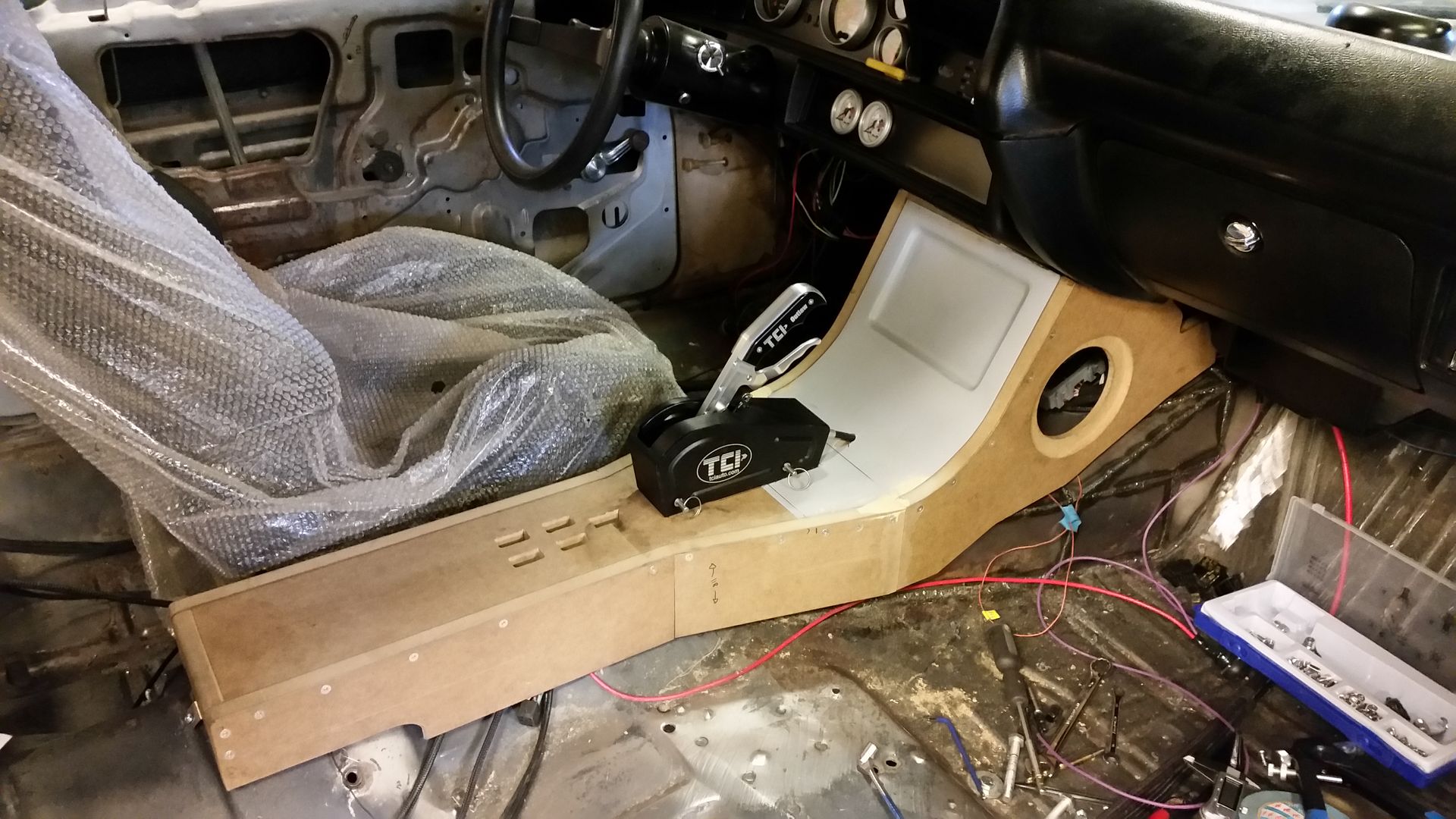

Hade i princip gjort klart mittkonsollen för några månader sedan och nu skulle jag bara montera den så jag kunde få växelvajer och spak på plats.
Men när jag sätter dit konsolen blir jag lätt skeptisk!
Hur har jag tänkt?
Den ser ju ut som en koloss!
Bara börja om från börja om från början.
Hade även problemet hur jag skulle komma åt säkringsdosan för motorelektroniken när konsolen väl är monterad.

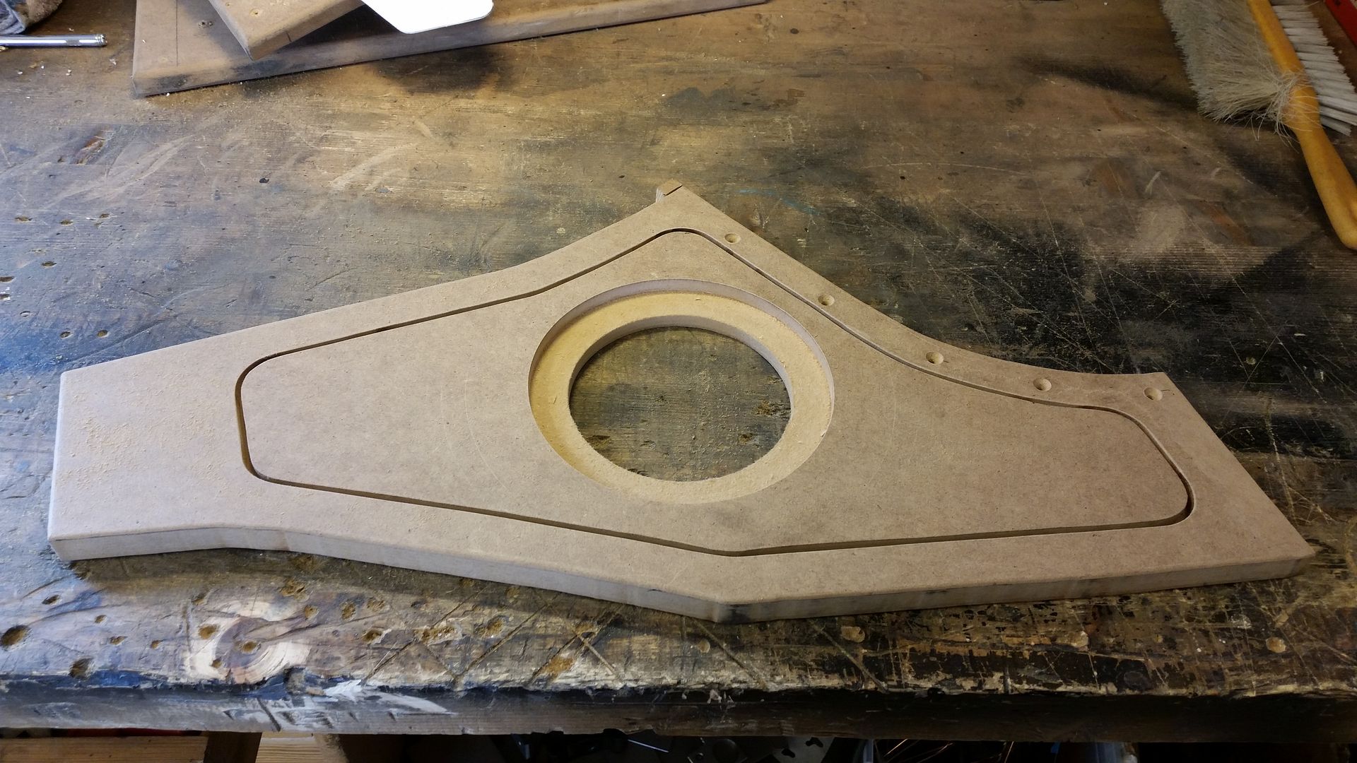

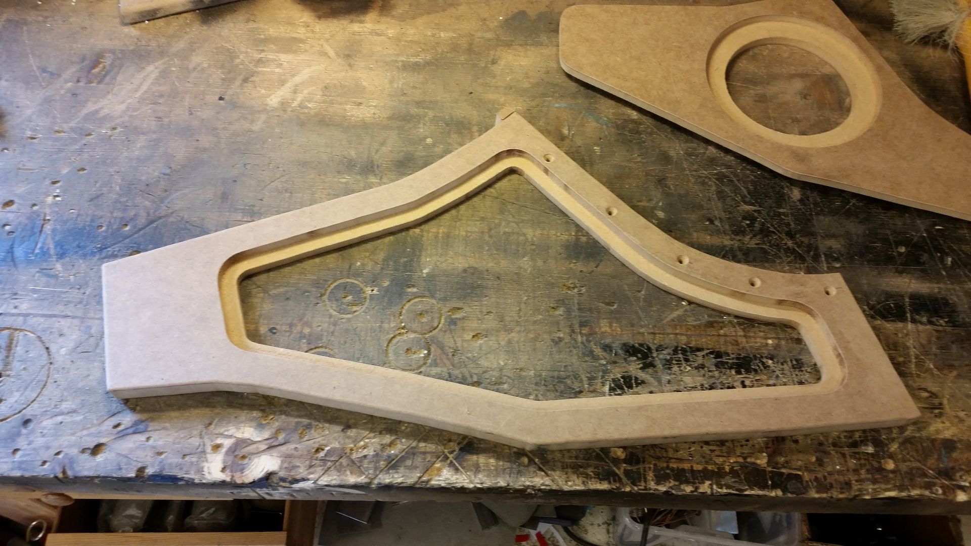

Lite klurande så kom jag fram till denna lösning:
http://i1292.photobucket.com/albums/b562/mangaloranga/20150704_131332_zpss7siyffs.jpg
http://i1292.photobucket.com/albums/b562/mangaloranga/20150704_131342_zpsr8y86e7x.jpg
http://i1292.photobucket.com/albums/b562/mangaloranga/20150704_131147_zpsbvcjndrr.jpg
Vart riktigt bra tycker jag.

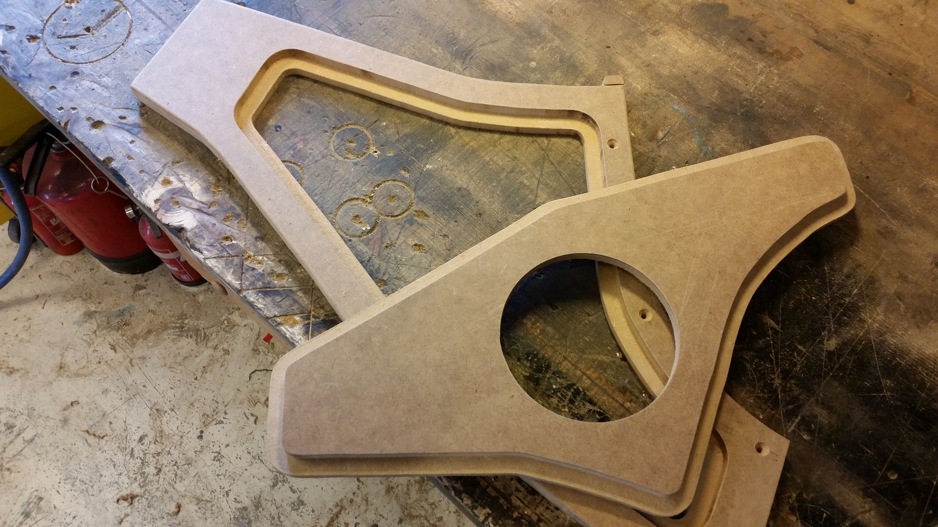

Sedan minskade jag ner storleken på hela konsolen och tog bort armstödet mellan sätena.
Kapade ner den så att skärmen kommer en bit under instrumentbrädan istället för att ligga plant som på den första varianten.
Allt detta sammantaget ger ett mycket smäckrare utseende i mina ögon
http://i1292.photobucket.com/albums/b562/mangaloranga/20150709_142801_zps1zmp88qg.jpg
Jämfört med den förra
http://i1292.photobucket.com/albums/b562/mangaloranga/20140816_223557_zpsgpxg41bt.jpg

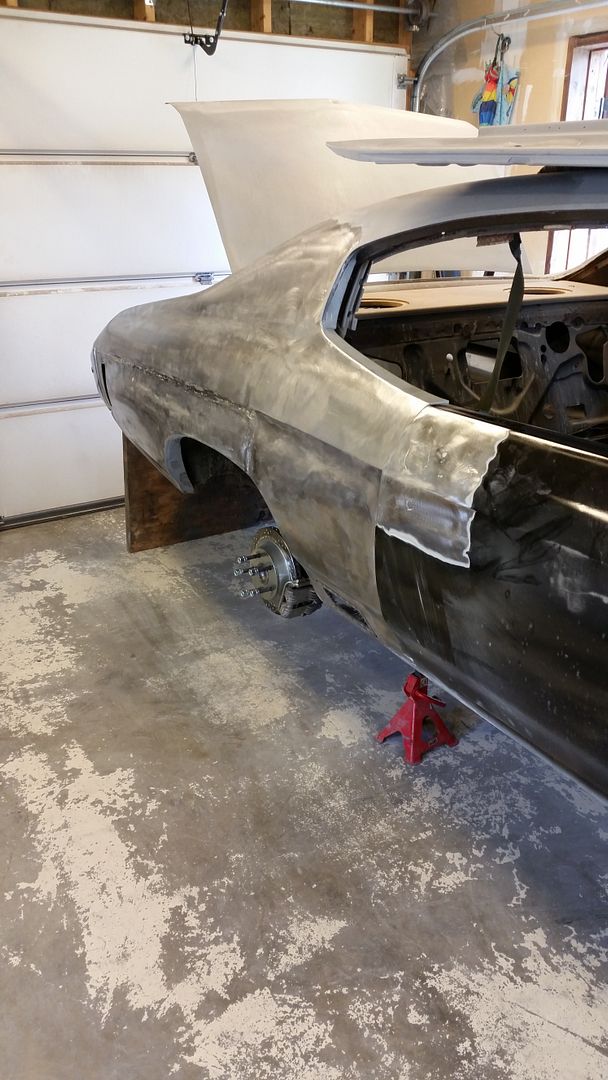

Har gått och dragit mig för att tagga i höger bakskärm som hade en lite konstig form.
Då bilen är iordningjord för lack i USA är man ju lite skeptisk.
Och misstankarna var korrekta...., sad
Ca 7mm spackel slipade jag bort innan jag kom ner till plåten!
Min första tanke var att hör är det bara att beställa en ny skärm.
Men efter att jag slipat ner svetsfogarna (som var helt oslipade, men kompenserade med spackel), så var det nog inte så farligt.
Så det blir riktning och tennspackling....

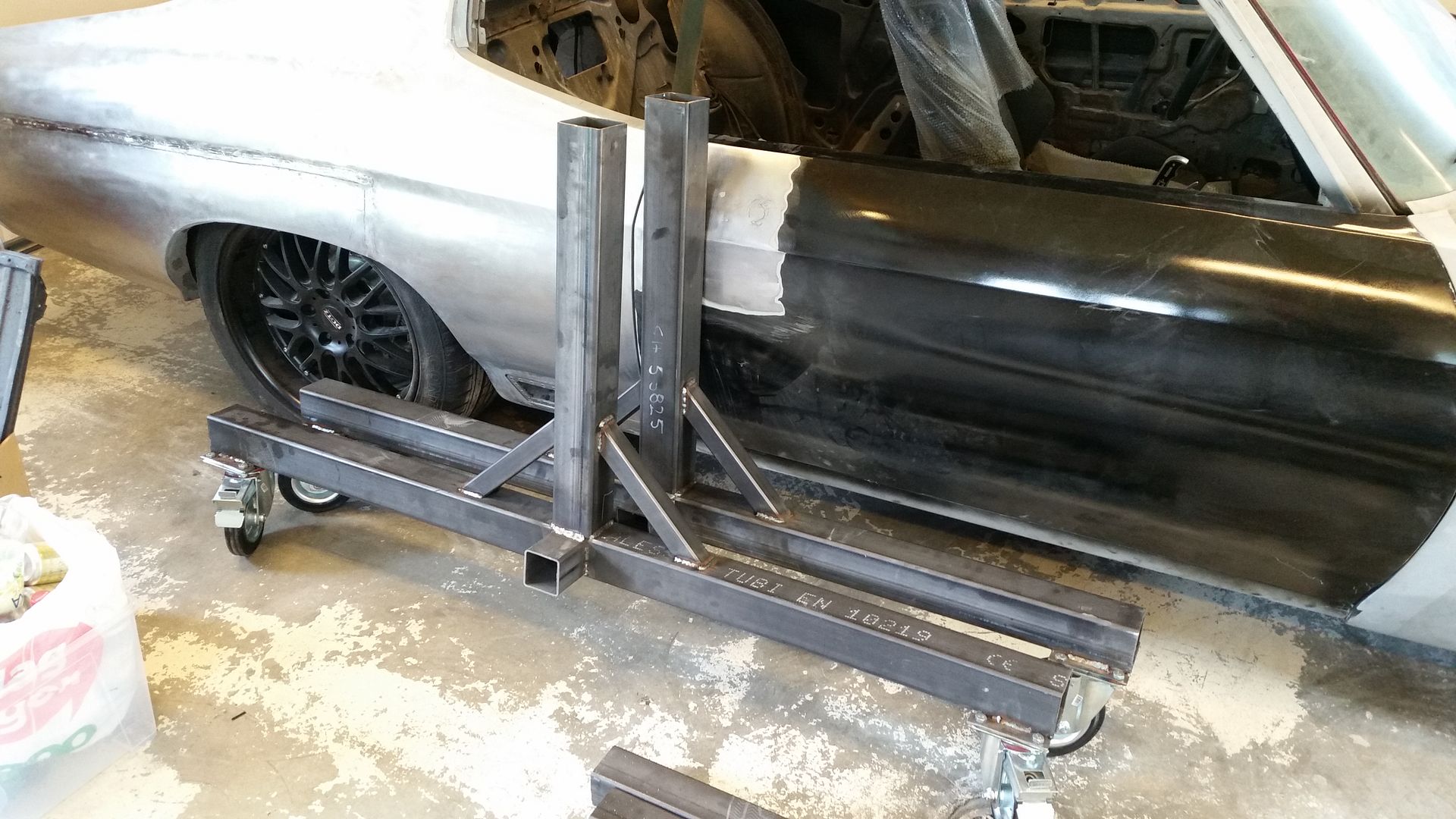

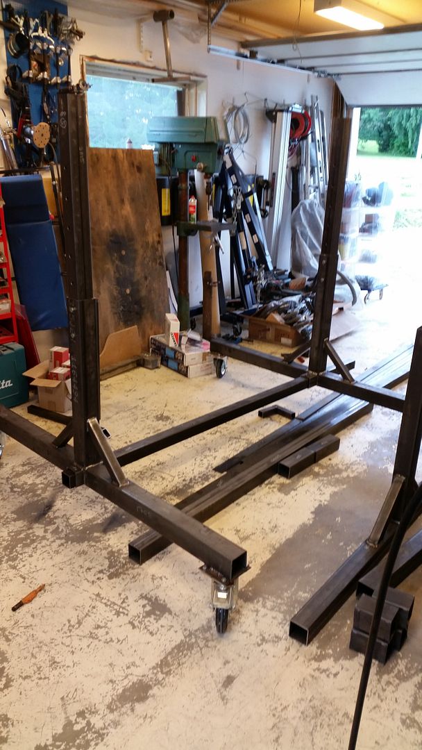

Och som ett litet sidoprojekt har jag byggt mig en karosserisnurra
http://i1292.photobucket.com/albums/b562/mangaloranga/20150804_182216_zps5mmvbjkr.jpg
http://i1292.photobucket.com/albums/b562/mangaloranga/20150805_125523_zpspkhhb3ol.jpg
http://i1292.photobucket.com/albums/b562/mangaloranga/20150806_143127_zpsj0p6dzgm.jpg
Blir bra att ha när det är dags att blästra och lacka underredet!

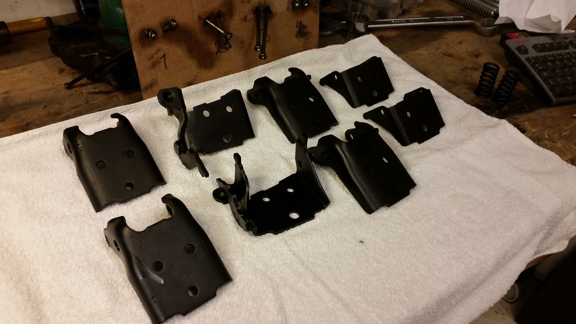

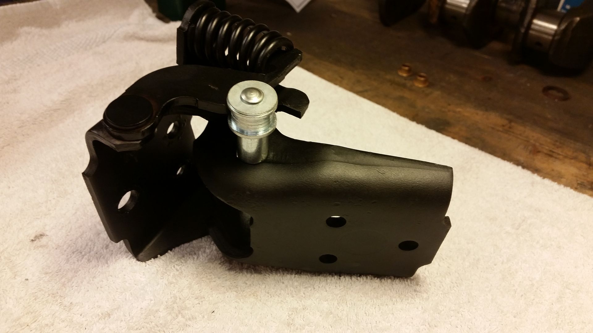

Har bara blivit någon liten stund här och där sista dagarna.

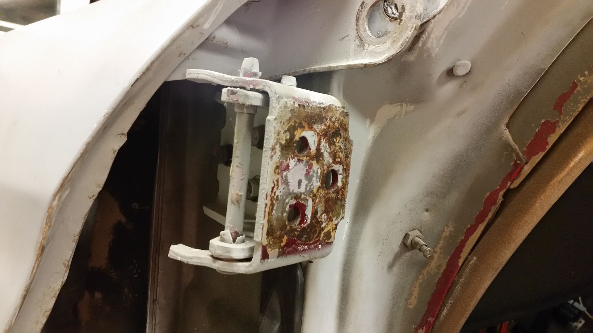

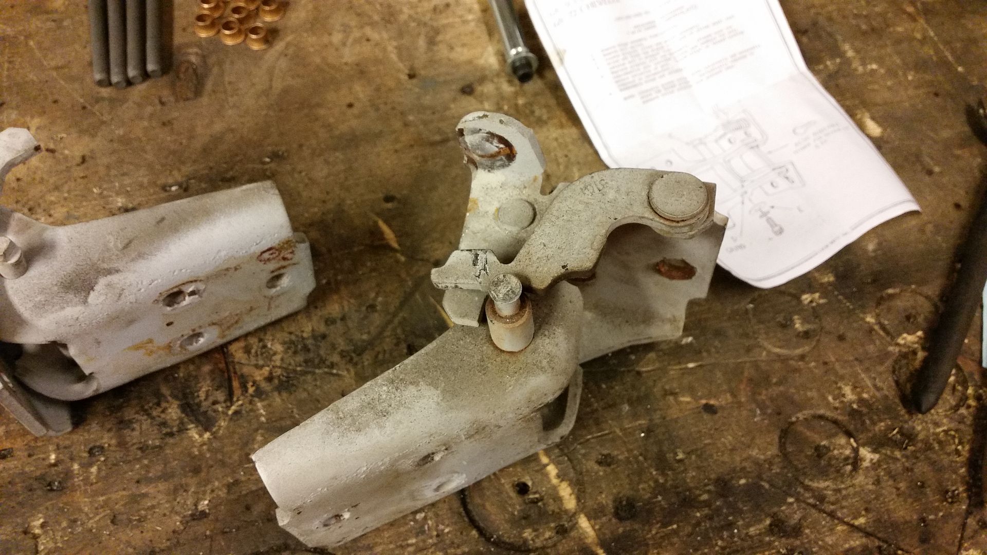

Har renoverat dörrgångjärnen med nya bussningar och ny färg då dom var lite "slappa" innan
http://i1292.photobucket.com/albums/b562/mangaloranga/Mobile%20Uploads/20151027_192918_zpskbesy0cn.jpg
http://i1292.photobucket.com/albums/b562/mangaloranga/Mobile%20Uploads/20151027_190306_zpsvffinaej.jpg
Å så här blev dom renoverade
http://i1292.photobucket.com/albums/b562/mangaloranga/Mobile%20Uploads/20151029_183520_zpsexyh0zms.jpg
http://i1292.photobucket.com/albums/b562/mangaloranga/Mobile%20Uploads/20151029_185816_zpsjsc8azmn.jpg
Just nu håller jag på med justeringar av dörrar/skärmar/huv och front för att se vad som behöver göras åt alla springor.
