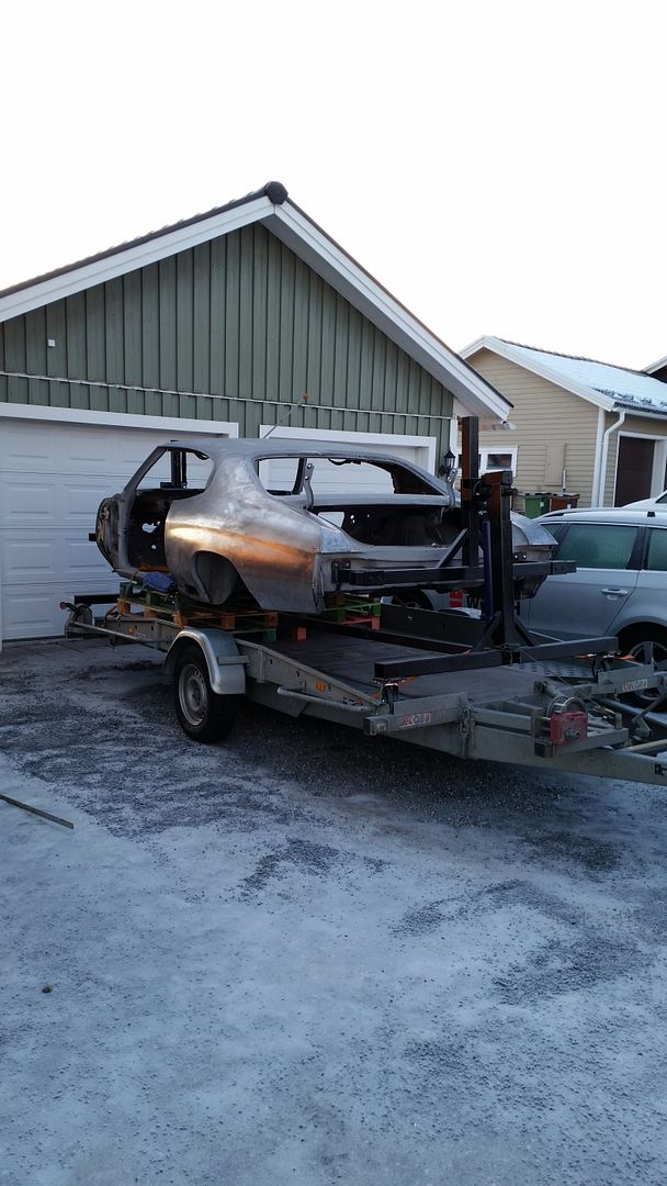

Började göra rent underredet på karossen med roterande stålborste på rondellen igår.
Tog väl ca 15 minuter...... Innan jag gav upp å ringde blästraren.
Så idag, med elva under näsan, bet jag i det sura äpplet och lastade
Första gången på länge Chevellen sett dagsljus

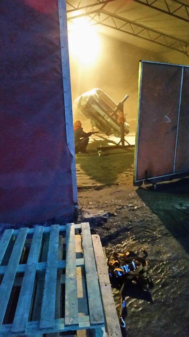

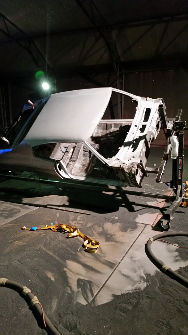

Sedan blev det blästring hos the Blaster !
http://i1292.photobucket.com/albums/b562/mangaloranga/20151229_143440_zpsrmfu8njp.jpg
http://i1292.photobucket.com/albums/b562/mangaloranga/20151229_143503_zpsrmtufldy.jpg
http://i1292.photobucket.com/albums/b562/mangaloranga/20151229_144306_zpstm7sezfb.jpg
Återkommer med bilder på resultatet, men lite mer jobb blev det.

Fasen va gott å "bara" kasta upp bilen på kärra å åka t blästrarn så där☺☺. Ramen ser redigt najs ut. Gott nytt på dj ☺
Hyrd kärra å mutad blästrare! big_smile hmm
Gott nytt år till dig å alla andra som följer min tråd!

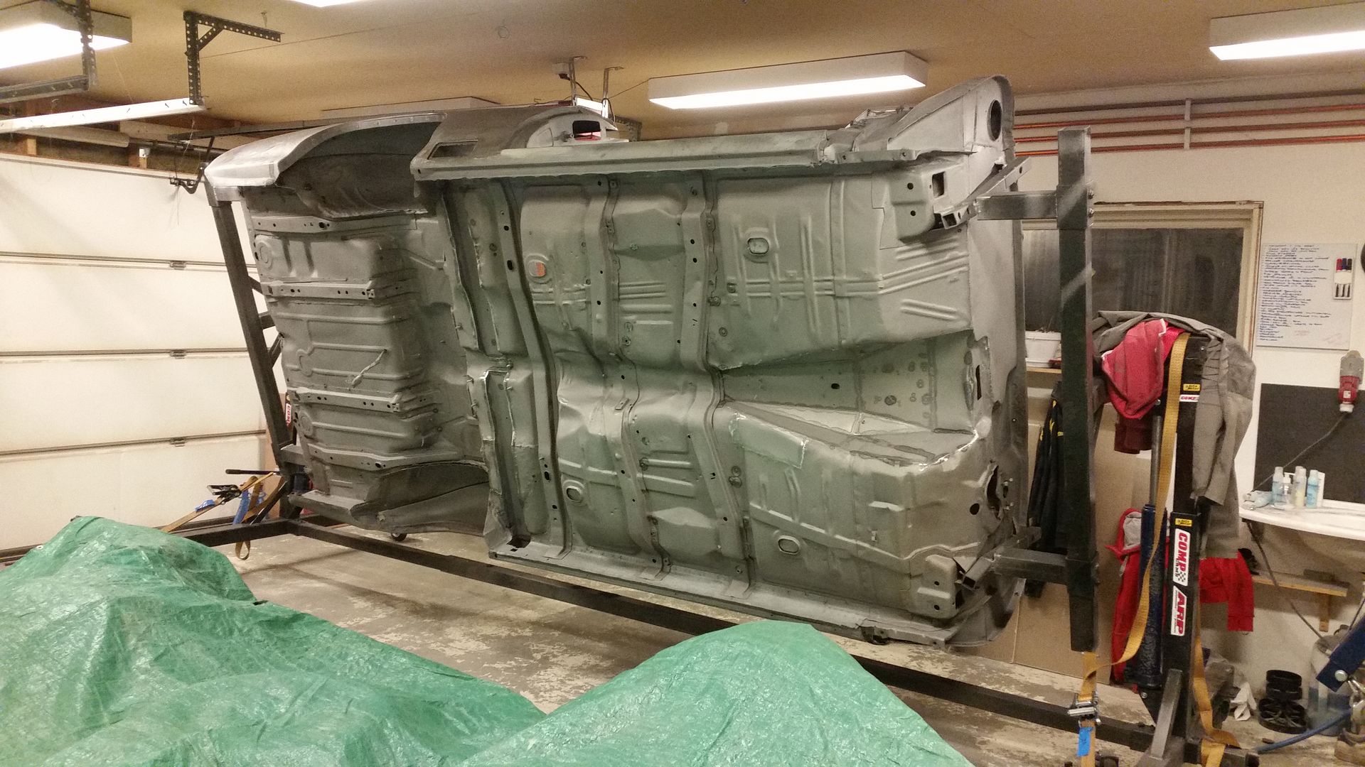

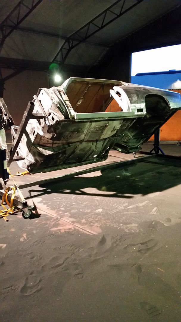

Tänkte lägga upp lite bilder på karossen efter blästring

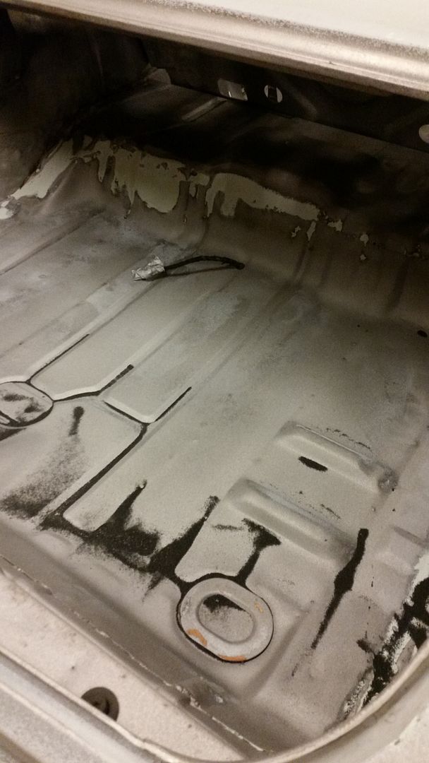

Skuffen blir det byte av en liten plåt ute i vänstra hörnet, ca 10x10 cm
Annars fint

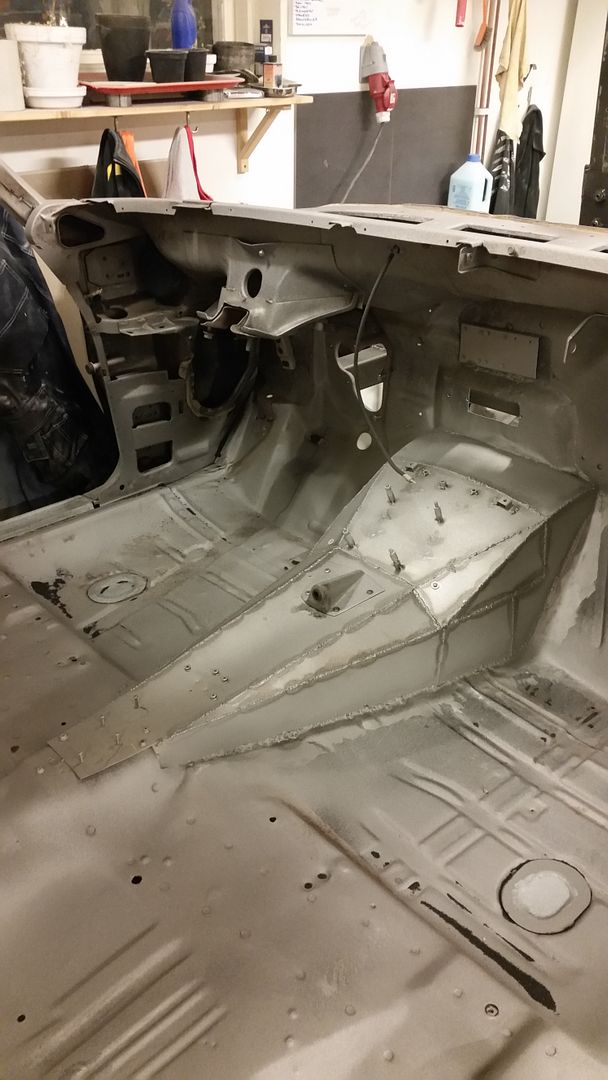

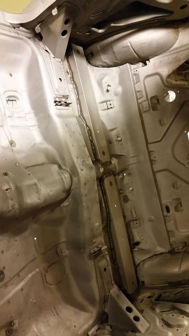

Invändigt var det inga konstigheter, men jag har kvar lite svetsning på tunneln och upphöjningen för sidoutblåsen
http://i1292.photobucket.com/albums/b562/mangaloranga/20151230_192655_zpsnjbyokcg.jpg
http://i1292.photobucket.com/albums/b562/mangaloranga/20151230_192702_zpse87pf9at.jpg

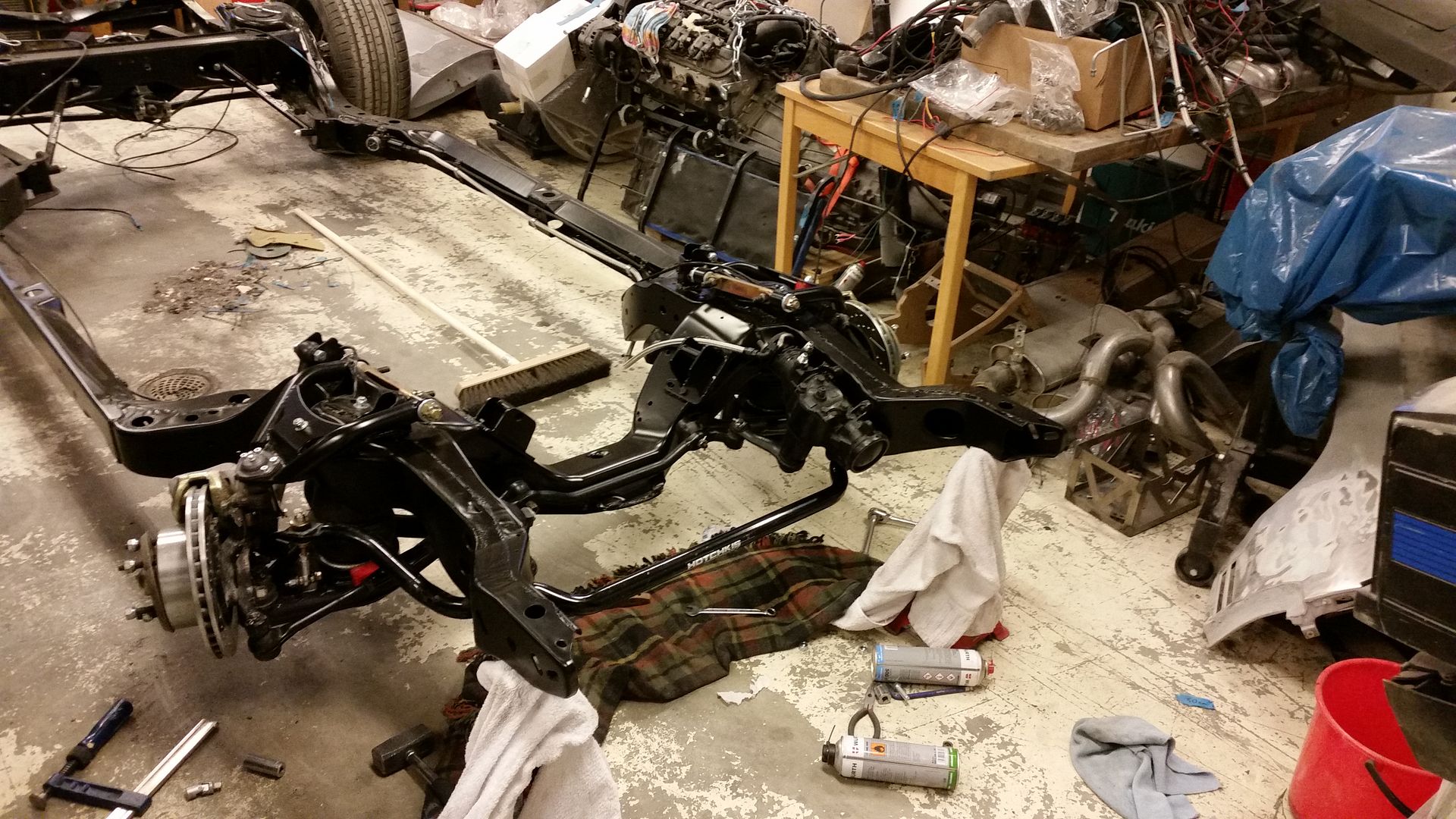

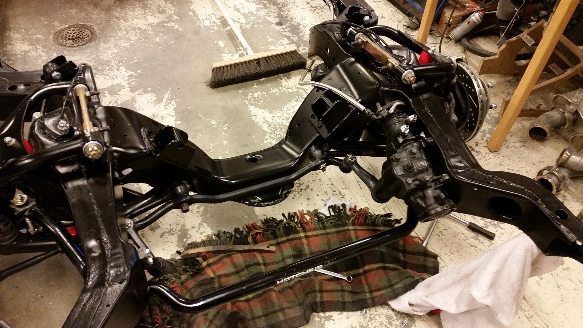

Annars så satte jag ihop det sista på framvagnen, så nu är den klar.
http://i1292.photobucket.com/albums/b562/mangaloranga/20151231_124538_zpsh4sefidu.jpg
http://i1292.photobucket.com/albums/b562/mangaloranga/20151231_124545_zpsm7qnwu1h.jpg

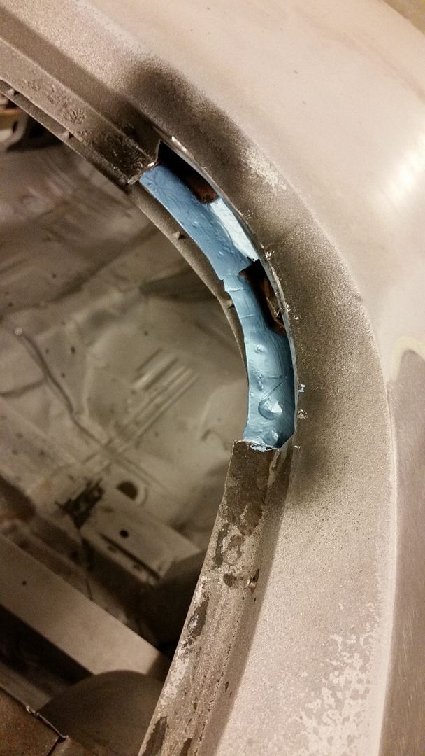

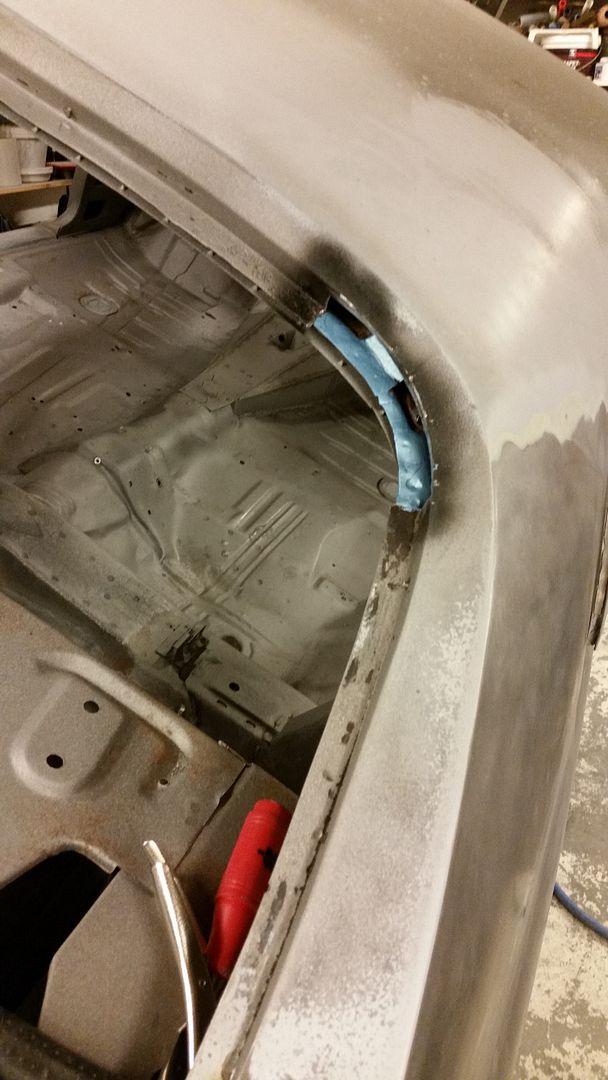

Kapat bort och primat ena hörnet av rutramen bak.
Detta var det sämsta hörnet, så egentligen ska jag inte klaga så mycket...

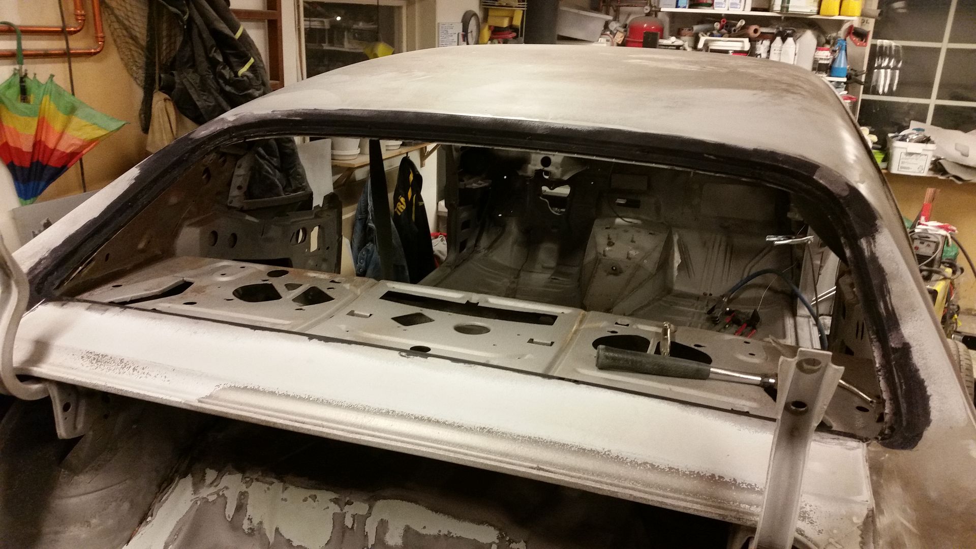

Lagat
http://i1292.photobucket.com/albums/b562/mangaloranga/20160101_162803_zpsjdxjff7u.jpg
Har börjat med skuffgolvet å får se om jag ev fortsätter imorgon.

Dök det upp mycket rost efter blästringen eller visste du av detta redan?
Blev riktigt schysst med ramen ju!
718 Inlägg
2 januari 2016
#773
Visste om det mesta, men lite överraskningar dyker väl alltid upp.
Jag ska dock inte klaga så mycket, det kunde vart mycket värre!
Några gamla lagningar var överspacklade och behöver justeras till.
Lite rost i rutramen bak, lite i skuffgolvet sen är resten färdigsvetsning av tunneln för växellådan och "gångarna" för sidoutblåsen.

Har gjort klart all rostlagning idag, så nu är det bara att svetsa klart tunneln så blir det grundning av underredet.
Blev inte så mycket bilder tagna, men jag bjuder på en där jag lagt på rostomvandlare på rutramen bak.
http://i1292.photobucket.com/albums/b562/mangaloranga/20160102_164325_zpsefkoahpa.jpg
Nu tryter det med gas till svetsen igen, så vi får se hur långt jag kommer imorgon....

Fick låna en gastub av grannen, så nu är allt färdigsvetsat!
http://i1292.photobucket.com/albums/b562/mangaloranga/20160103_162603_zpsszi9dxt3.jpg
Har slipat och donat samt förberett för lackering/grundning av underredet.
Kanske blir att måla imorgon om tid finnes.
http://i1292.photobucket.com/albums/b562/mangaloranga/20160103_162625_zpsuiz9urli.jpg
http://i1292.photobucket.com/albums/b562/mangaloranga/20160103_162641_zpsiofkx5by.jpg
