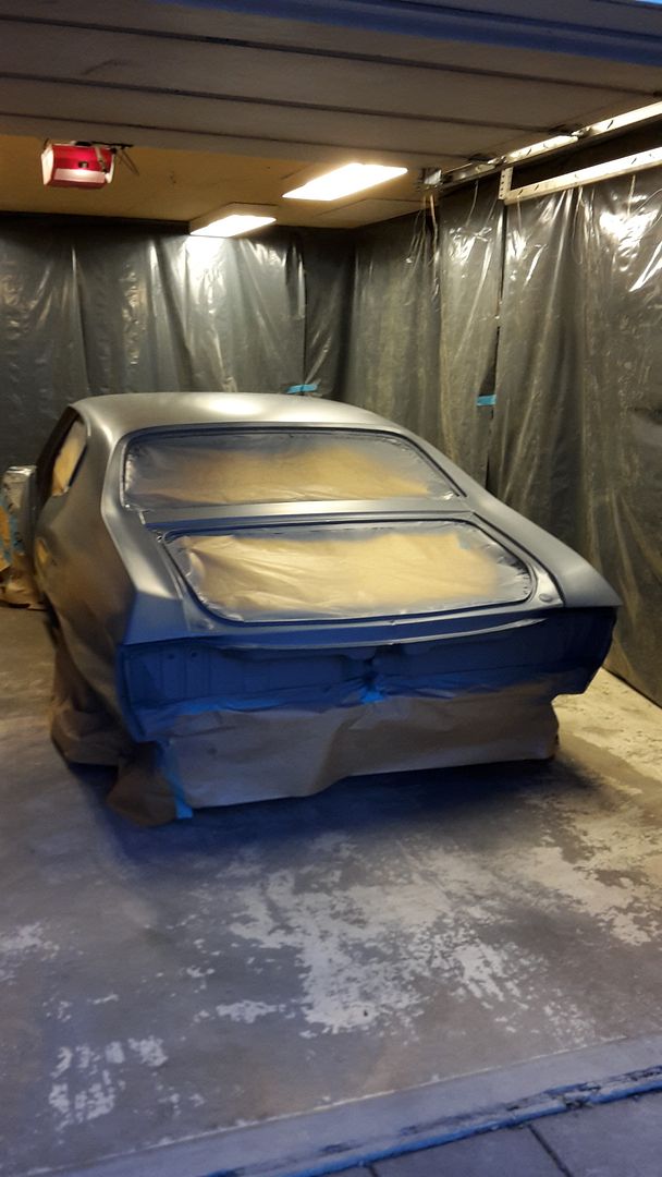

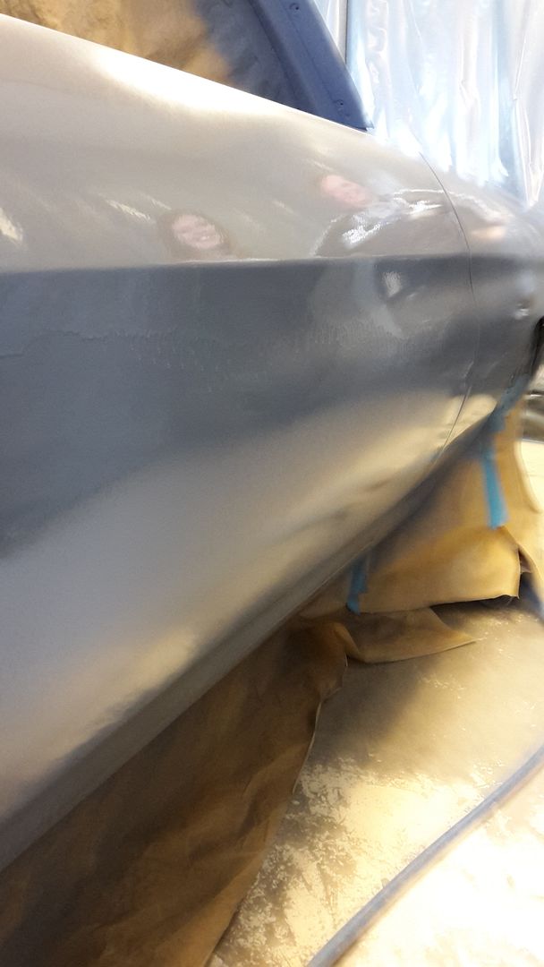

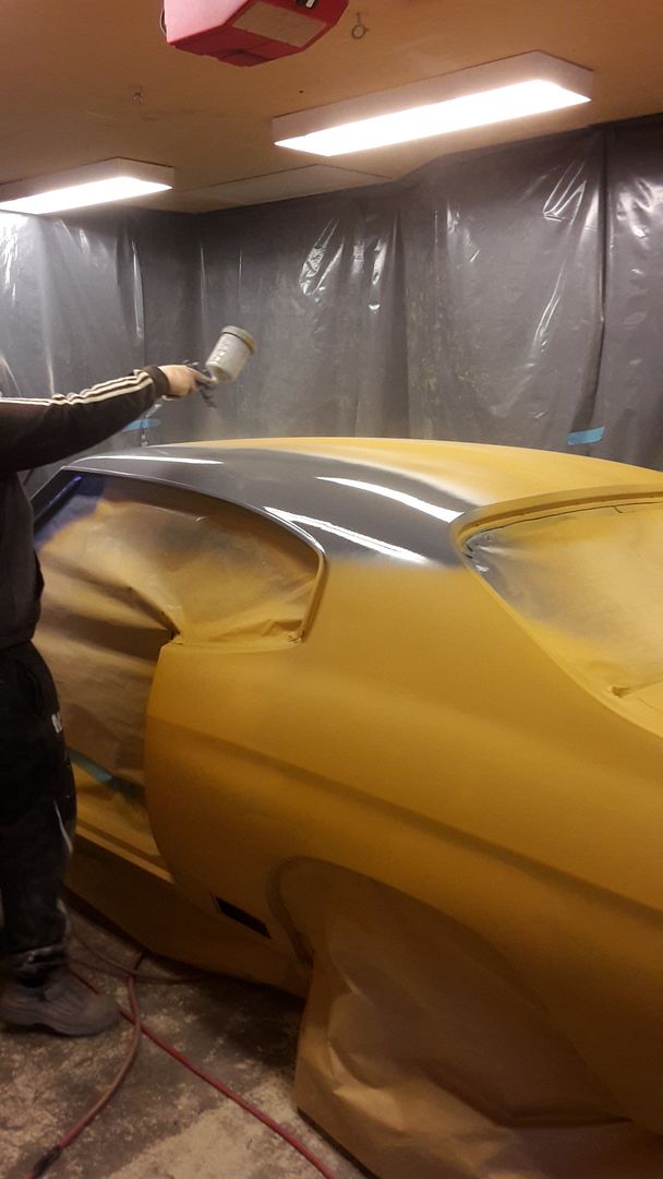

Här kommer en liten färguppdatering...

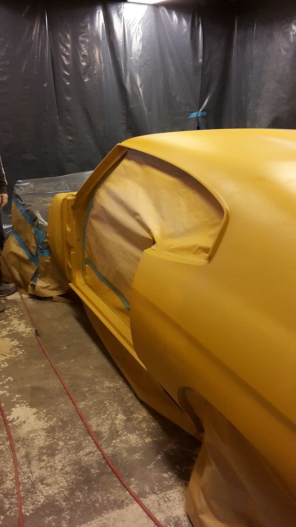

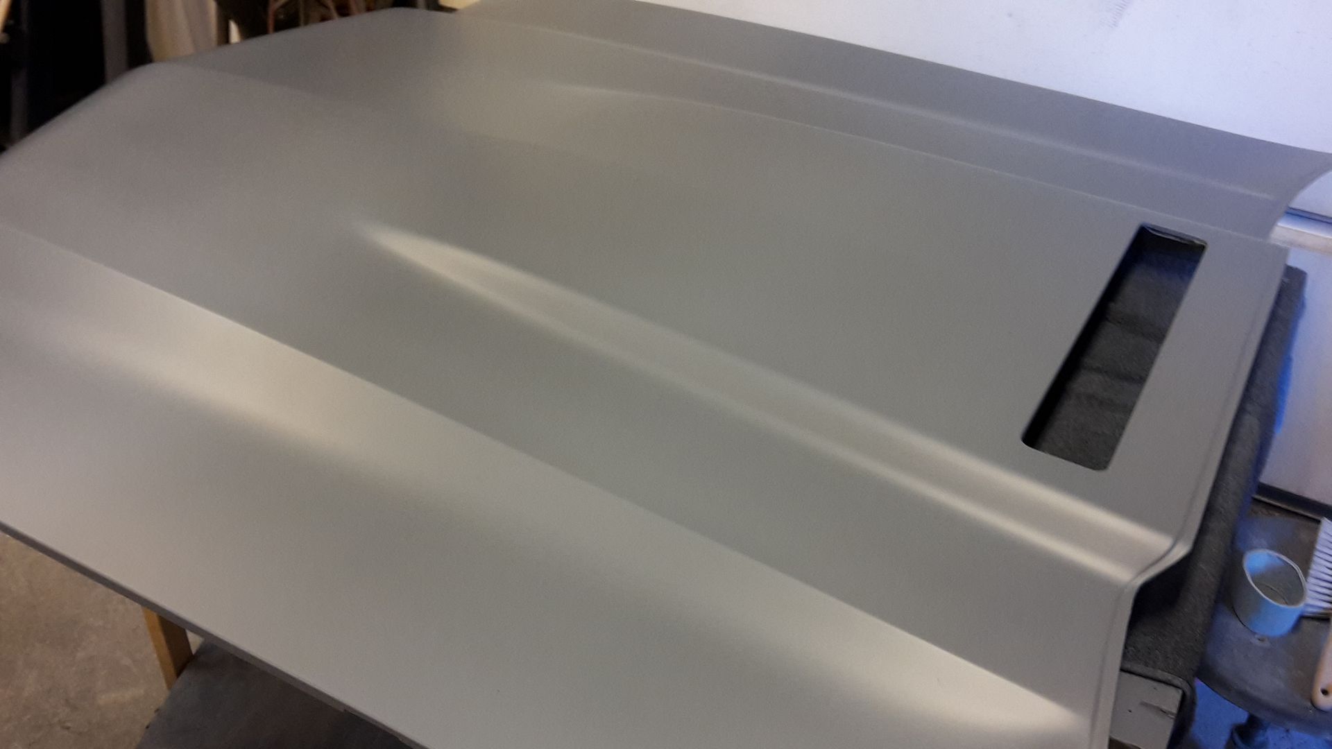

Då vart det helg och dags för grundning! smile
Återigen är bilen enfärgad efter att ha haft kamouflage mönster.... cool
Epoxyprimern pålagd
http://i1292.photobucket.com/albums/b562/mangaloranga/20160603_220448_zpspglcadja.jpg
http://i1292.photobucket.com/albums/b562/mangaloranga/20160603_220508_zpsh29zaofk.jpg
Sedan var tanken att det skulle bli 4 lager Sikkens slipgrund, men eftersom vi fått för lite härdare blev det bara två idag. sad
Får tag i mer härdare imorgon, men pga lite galej blir det inte förrän på söndag som dom två sista lagren åker på.
Däremot ska jag slänga på dörrar och skärmar å justera in det eftersom allt inuti dörrar och liknande är klart.
Sedan blir det klossning på måndag...

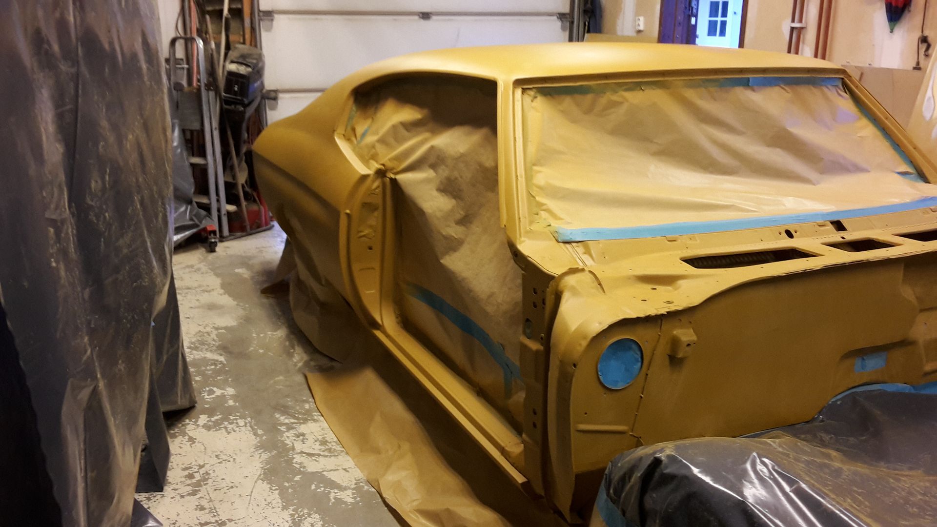

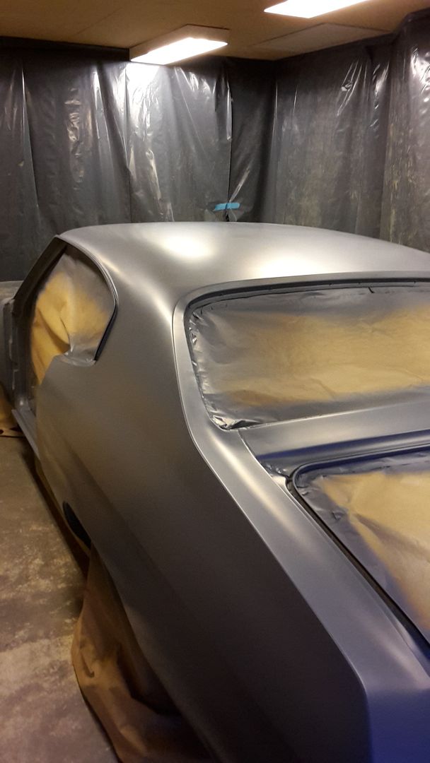

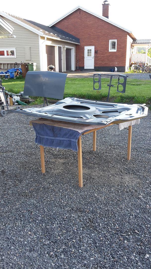

Dörrar och skärmar å plats igen.
Har fått tag i mer härdare, så ikväll blir det nog två lager med slipgrund till...

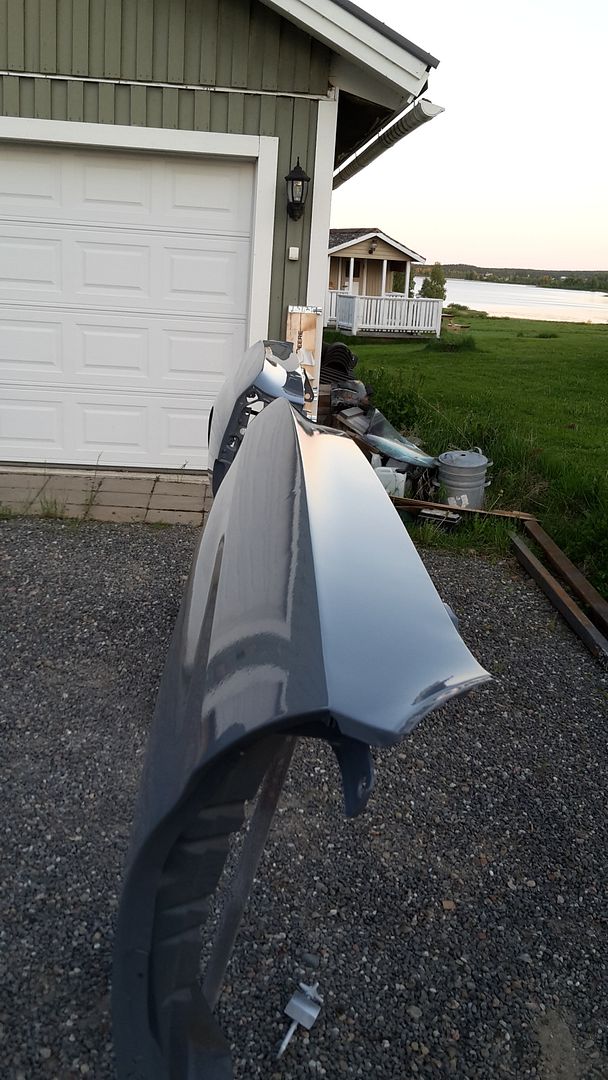

Och för er som ska grunda någonting själva.
Se till att vända blandstickan rätt så ni får rätt förhållande på förtunningen, annars kan det bli så här! 😄😁
http://i1292.photobucket.com/albums/b562/mangaloranga/20160605_160513_zpsmizdgs8r.jpg
Såg att jag fick med ett par statister i bilden också...
Nåja, ny sats med slipgrund och en hög lösa delar....
http://i1292.photobucket.com/albums/b562/mangaloranga/20160606_200246_zpsvkvcnjjq.jpg
Nu är allt som ska ha slipgrund på sig klart och nu ska allt klossas med 400 papper.

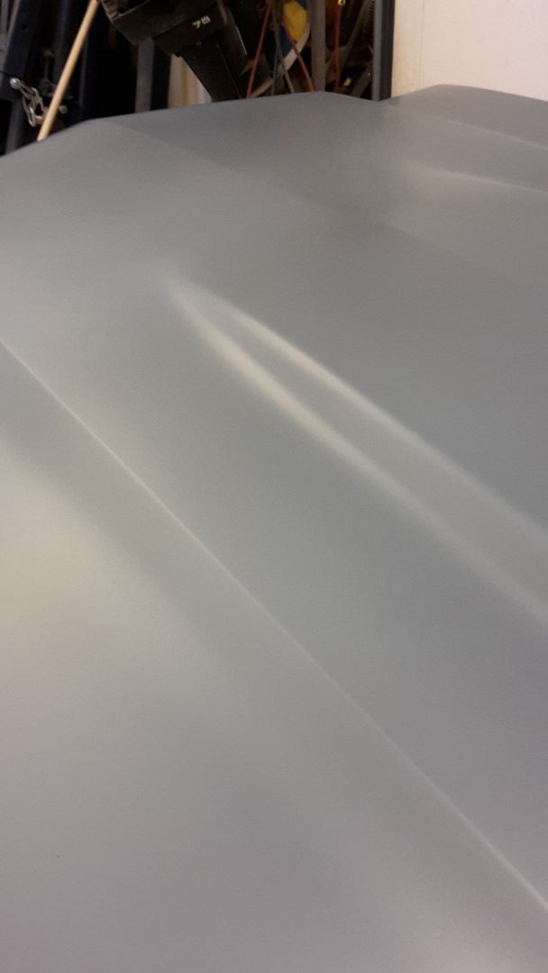

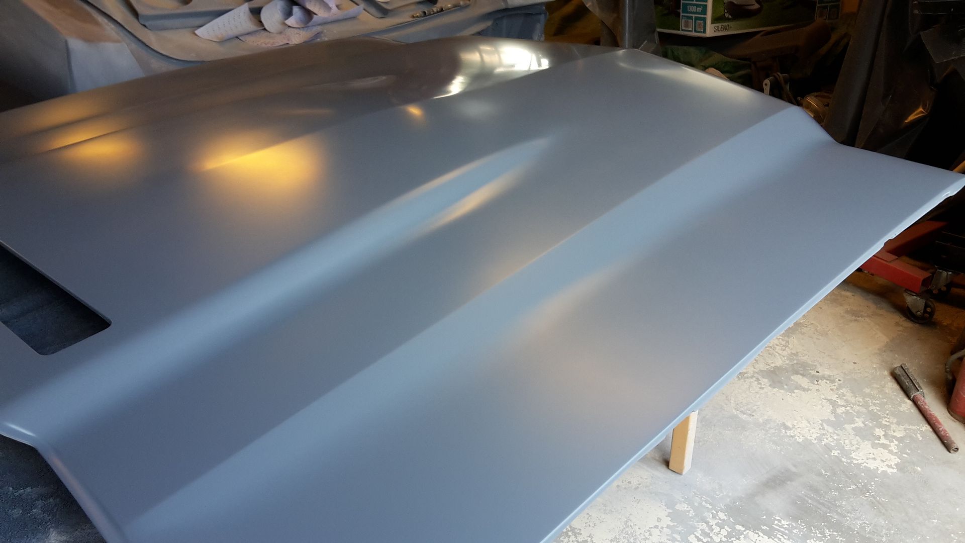

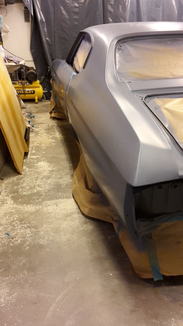

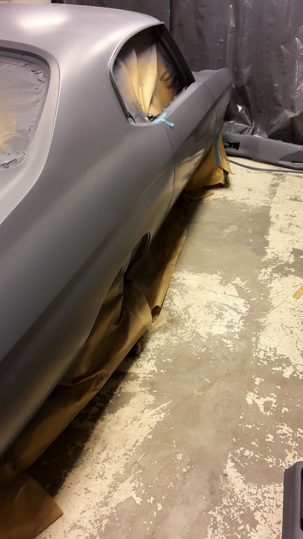

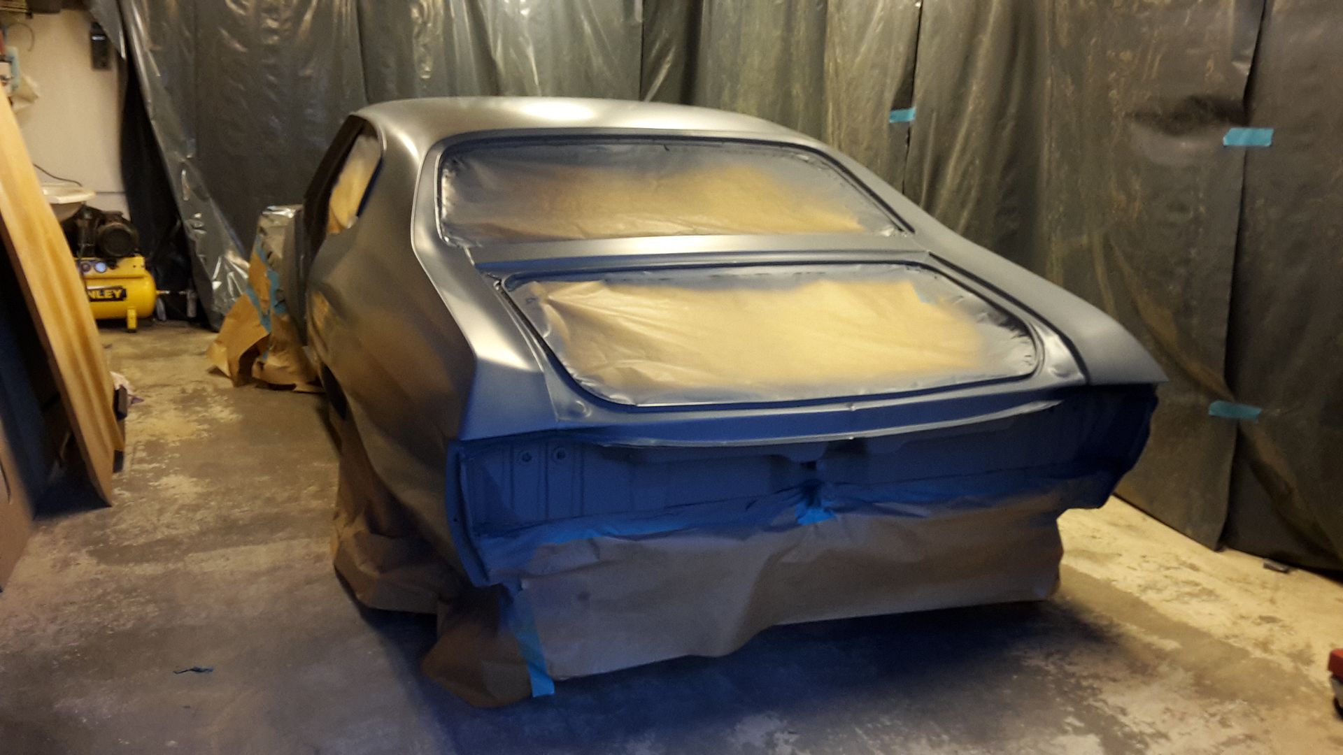

Var ett tag sedan jag gjorde en uppdatering nu...
Det har dock inte stått stilla i garaget.
Däremot tycker jag inte det är så spännande att lägga upp en massa slipbilder som ser likadana ut.
Men nu är iaf 90% av karossen långklossad.
Vi fick lägga på ett varv slipgrund till på högersidan för att kunna dölja ett par små vågor.
Om vädret nu blir som svensk sommar (dvs regnigt så att lackeraren kan slita sig från stranden) framöver så hoppas jag att bilen får sina slutgiltiga lager lack nästa vecka....
För en gångs skyll hoppas jag på regn!
http://i1292.photobucket.com/albums/b562/mangaloranga/20160710_145104_zps2xwz4hhl.jpg
http://i1292.photobucket.com/albums/b562/mangaloranga/20160710_194656_zpsivkuo1fg.jpg
http://i1292.photobucket.com/albums/b562/mangaloranga/20160710_194705_zpsatevuhgf.jpg
Lacken är nu inhandlad, så färgen är numera spikad.... cool tongue
