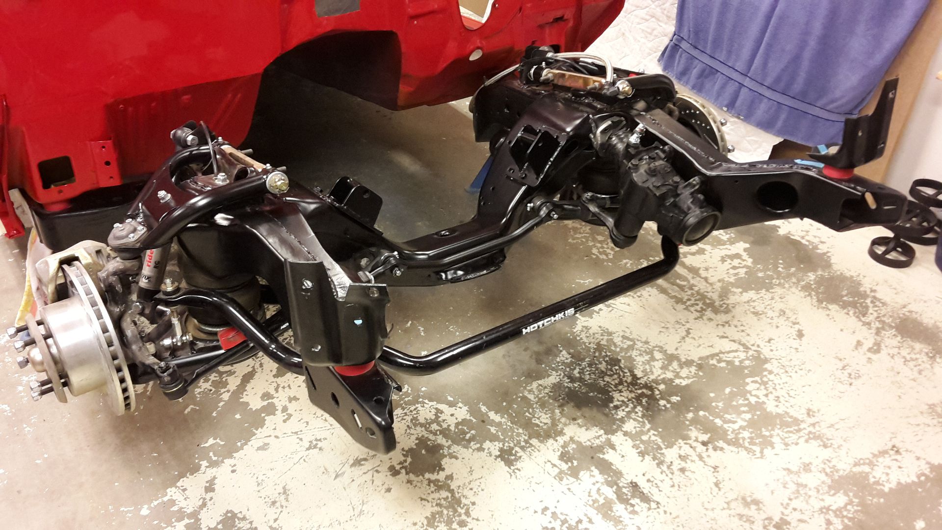

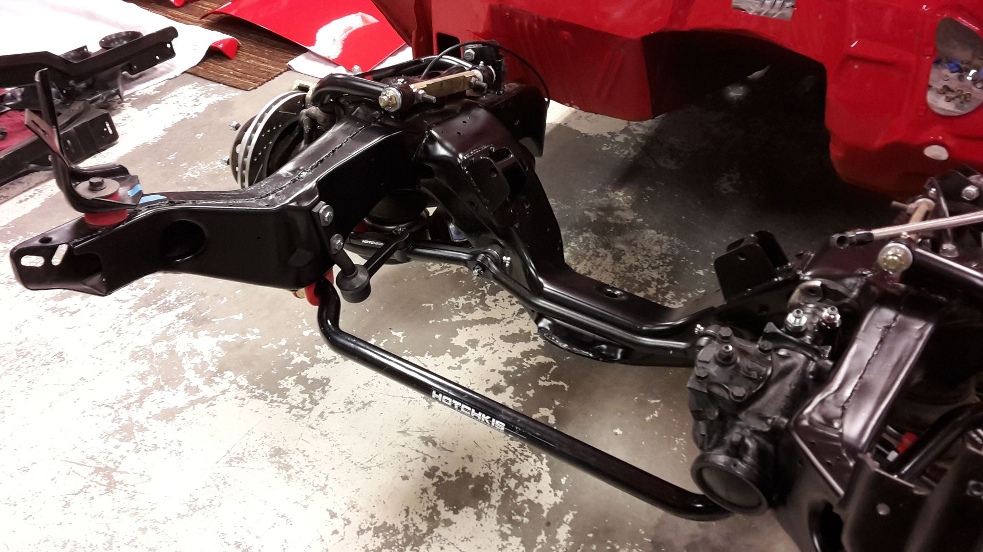

Pulat ihop framvagnen ikväll.
Ny centerlink, nya inre och yttre p-ändar och idler arm (vad det nu kan heta på svenska?)
Blir som snyggt och prydligt! tongue
http://i1292.photobucket.com/albums/b562/mangaloranga/20160823_224533_zpswaja6zil.jpg
http://i1292.photobucket.com/albums/b562/mangaloranga/20160823_224551_zpsx7cjv2vd.jpg

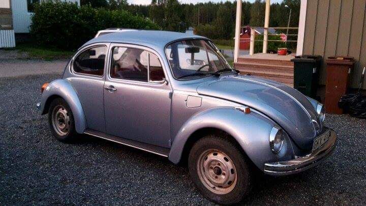

Har även hunnit sätta ihop mitt sidoprojekt, bubbla 1303...
Så man har ju iaf fått någonting klart 😊
http://i1292.photobucket.com/albums/b562/mangaloranga/received_10154452964557766_zpspfu3zok7.jpeg

Idler arm är hjälpstyrarm på svenska smile Ser riktigt fint ut! Bra jobbat med bubblan oxå!

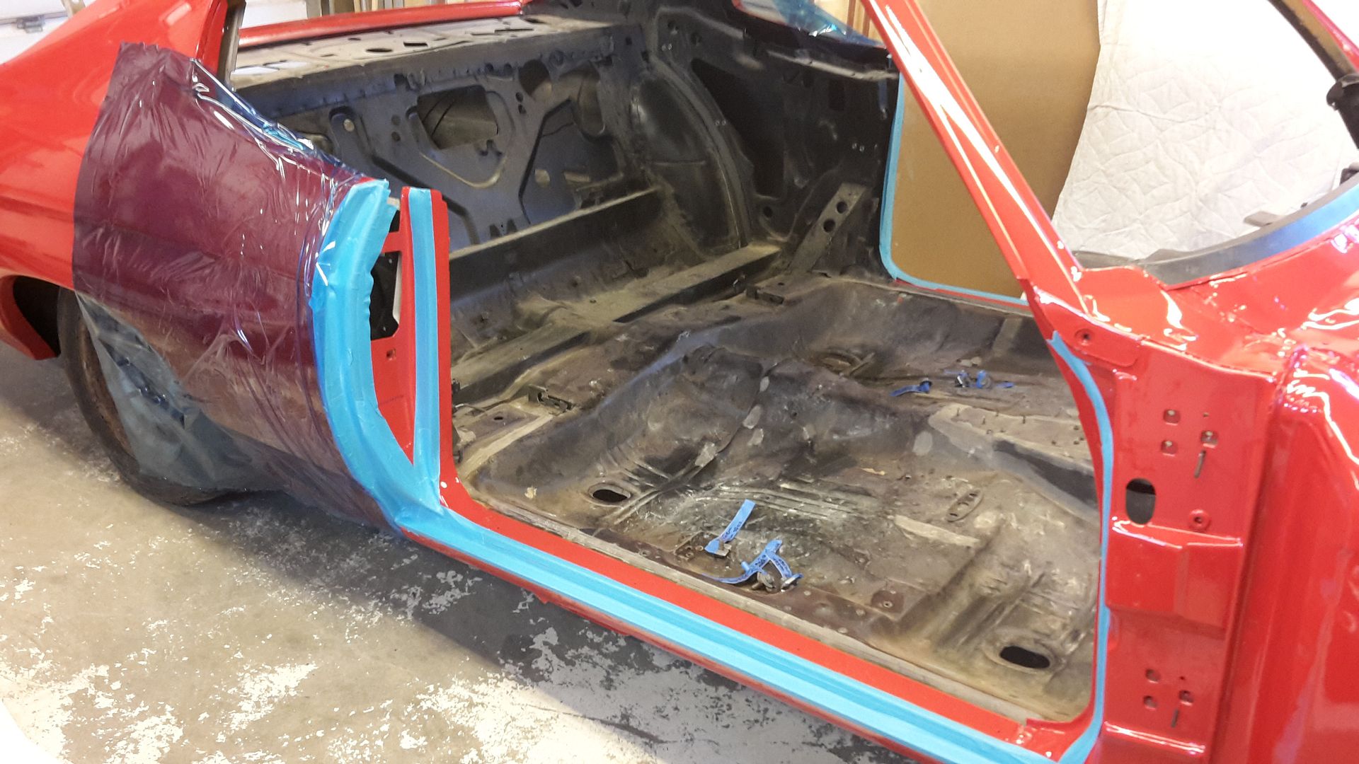

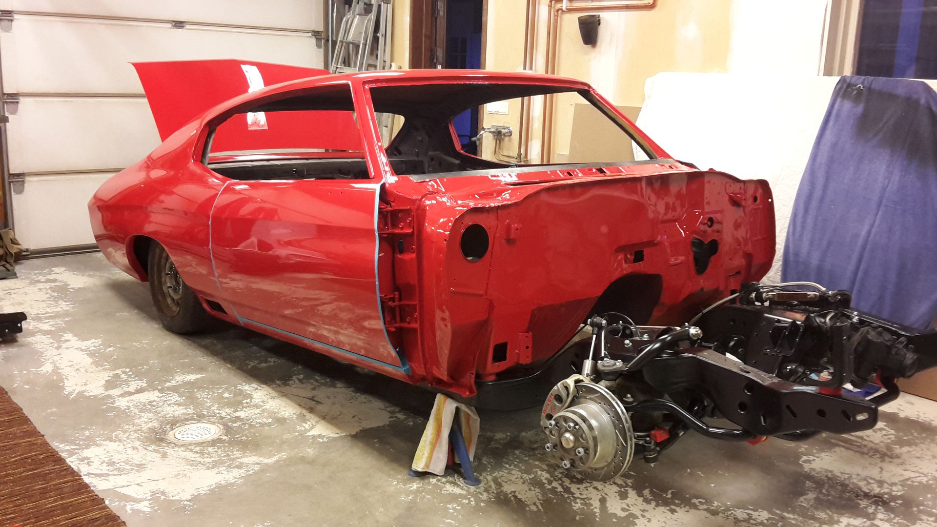

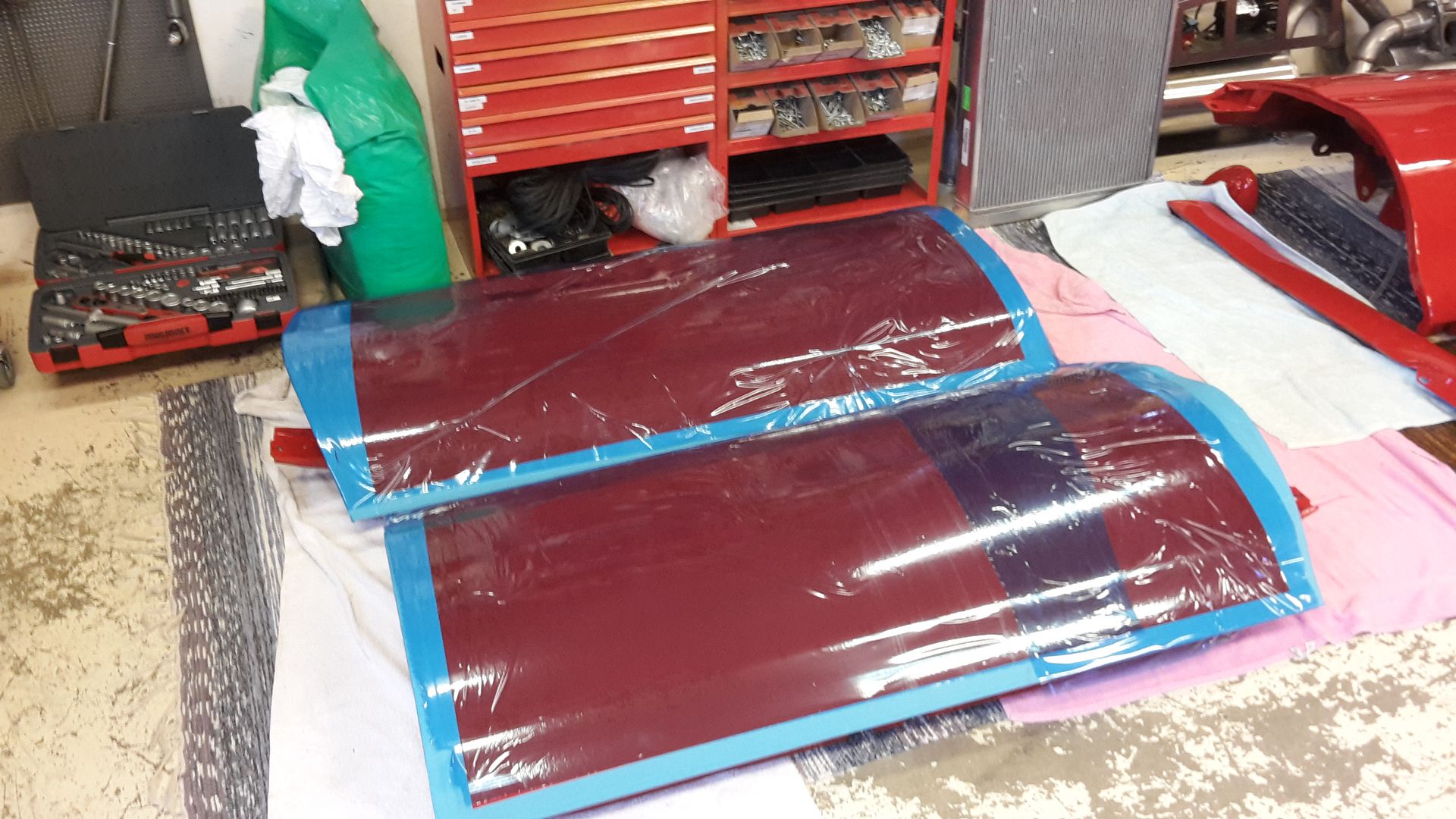

Fick helt plötsligt hjälpa av Krashwille, som också finns här på Garaget, och en granne ikväll så jag kastade om planerna från ljudisolering till dörrmontage...
Man är ju som känt livrädd för att göra någon lackskada på bilen, så jag proppade ordentligt med maskeringstejp och lätthäftande skyddsplast (kanonbra grej för alla som gör liknande montage!)
http://i1292.photobucket.com/albums/b562/mangaloranga/20160824_190612_zpsmaznmuqg.jpg
http://i1292.photobucket.com/albums/b562/mangaloranga/20160824_190617_zpsnxrzjt3s.jpg

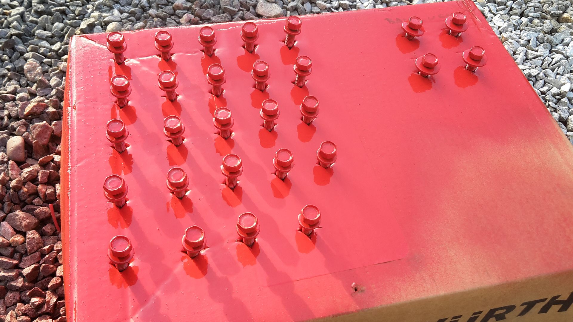

I väntan på att hjälpen skulle anlända fick sig skruvarna till gångjärnen en dos färg
http://i1292.photobucket.com/albums/b562/mangaloranga/20160824_173700_zpssy0vm7v6.jpg
http://i1292.photobucket.com/albums/b562/mangaloranga/20160824_174129_zpsadlhtryr.jpg
Den som någon gång justerat in dessa as till dörrar vet hur extremt svårt och enerverande det kan vara!
Så jag klurade ut denna lösning ( som jag helt säkert inte är ensam om)
Gjorde innan sista demonteringen så att jag med dörrarna perfekt monterade borrade 4 hål i varje gångjärn (2 på dörrsidan och 2 på karossidan) genom gångjärn, plåt och den rörliga plattan i karossen.
På så sätt skulle jag kunna sätta tillbaka dörren i exakt samma position igen....
Älskar när teorier funkar i praktiken!!!
Tog väl några minuter per dörr att sätta dit dom och dom sitter perfekt på första försöket!
http://i1292.photobucket.com/albums/b562/mangaloranga/20160824_205121_zpsw2hlxc8p.jpg
Nästa steg blir att börja ljudisolera med dynamat som jag egentligen hade planerat ikväll.
Men det är sjukt skönt att ha 2 dörrar och en baklucka mindre liggandes på garagegolvet.
Man är ju tillräckligt nervös att röra sig där inne som det är...

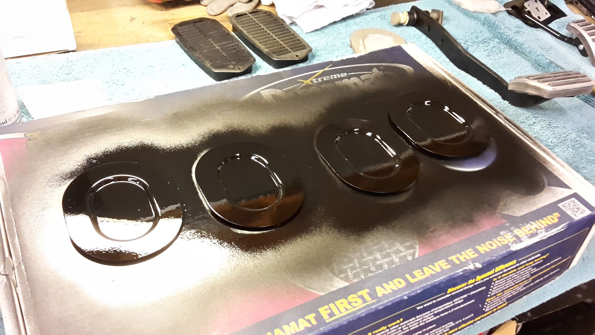

Målade upp plåtarna som ska täcka dräneringshålen (vet inte egentligen vad dom är bra för, men antar att det har något med tillverkningen att göra? Kanske något rostskydd som karosserna doppades i och överflödet rann sedan ut i hålen?) i golvet.
http://i1292.photobucket.com/albums/b562/mangaloranga/20160825_212443_zpseyvuezo9.jpg
Limmade sedan fast dom, och nu får det stå och härda någon natt iaf...
Sedan har jag satt klart dynamat i dörrarna och runt yttre delen av hjulhusen i kupén, men det fick jag ingen bild på ikväll....

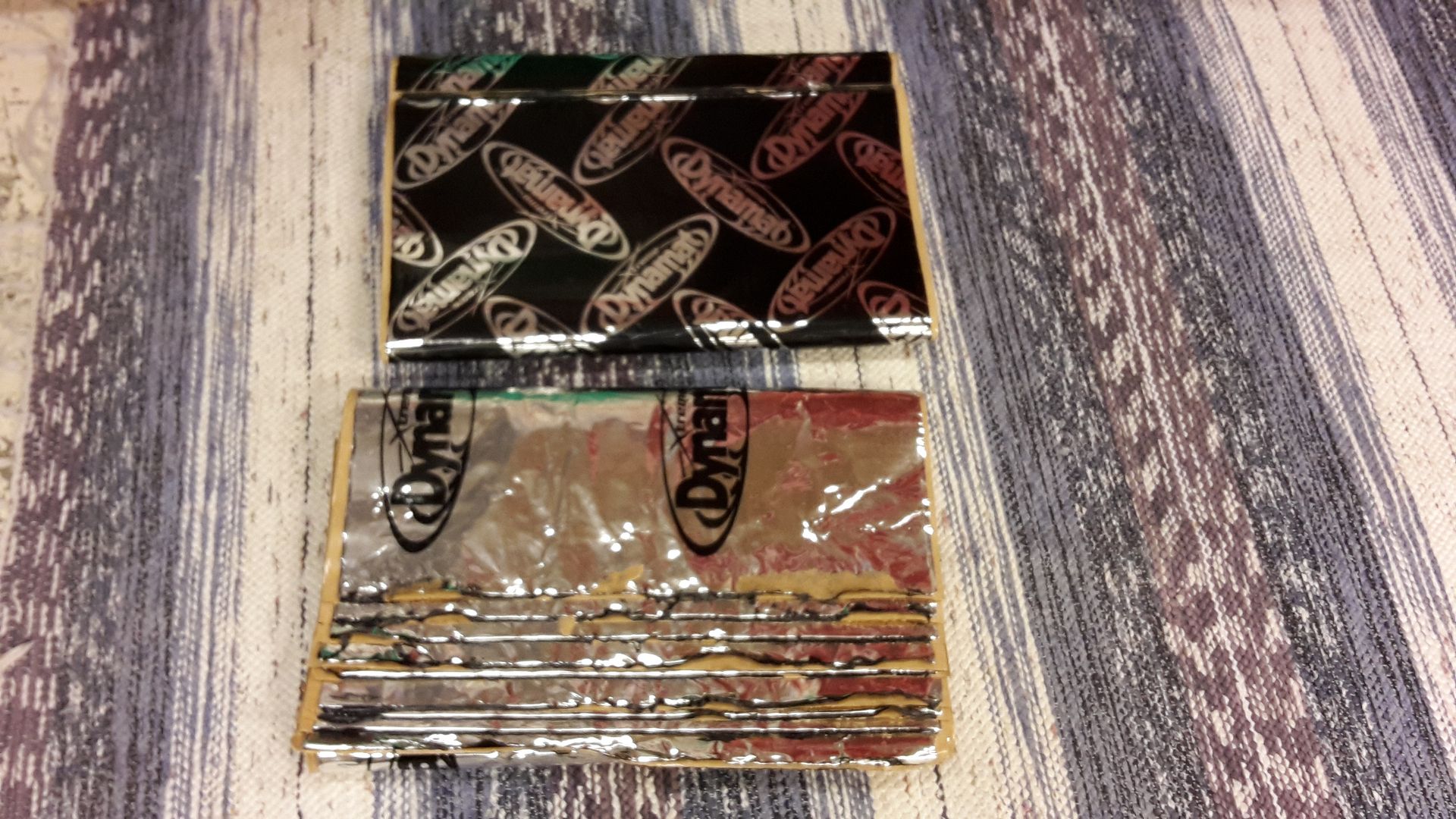

Har köpt matta i två omgångar (men kommer inte räcka ändå...) och då hade dom hunnit byta utseende på den. Men både den svarta och den silverfärgade är samma sort, dynamat extreme...
