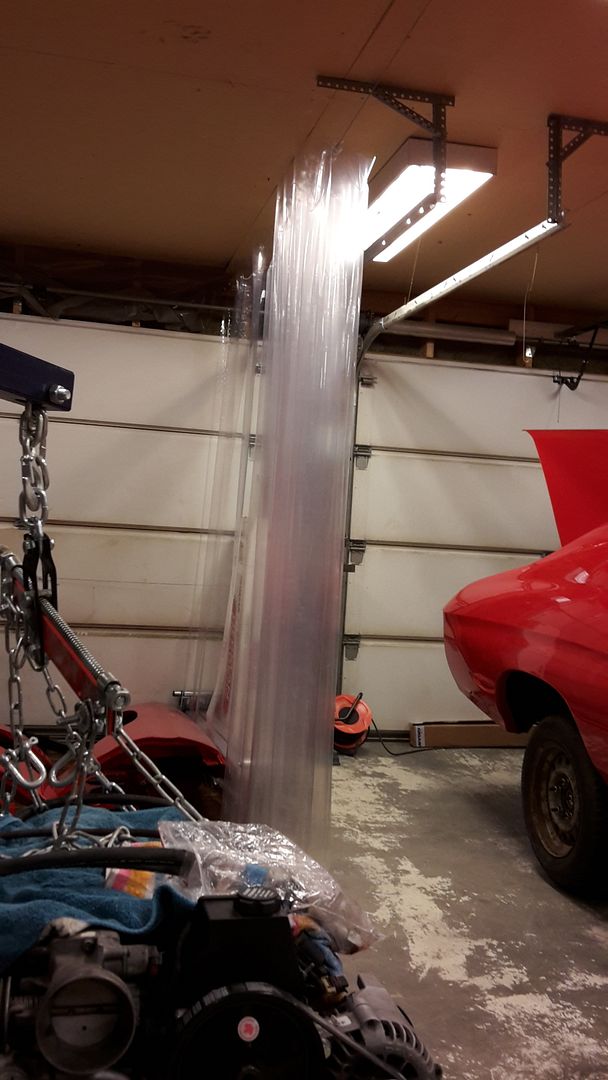

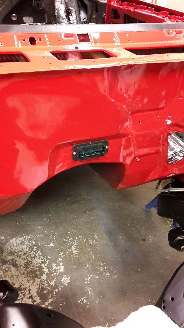

Småpysslade lite igår kväll
Satte upp ett pardraperier jag beställt.
Skönt att kunna svetsa, slipa och måla på ena sidan utan att vara orolig att det flyger iväg på den nylackerade bilen!

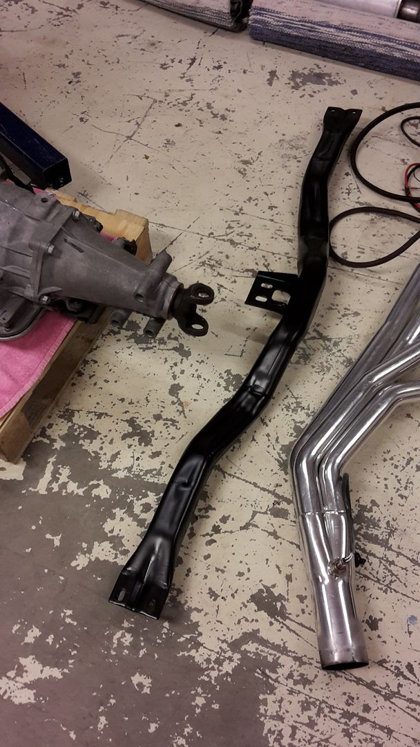

Målade upp den omsvetsade växellådsbalken
http://i1292.photobucket.com/albums/b562/mangaloranga/20160904_202840_zpss3puyu5f.jpg

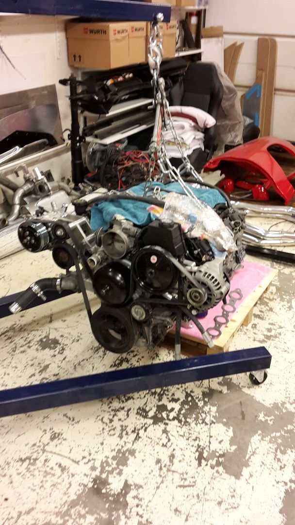

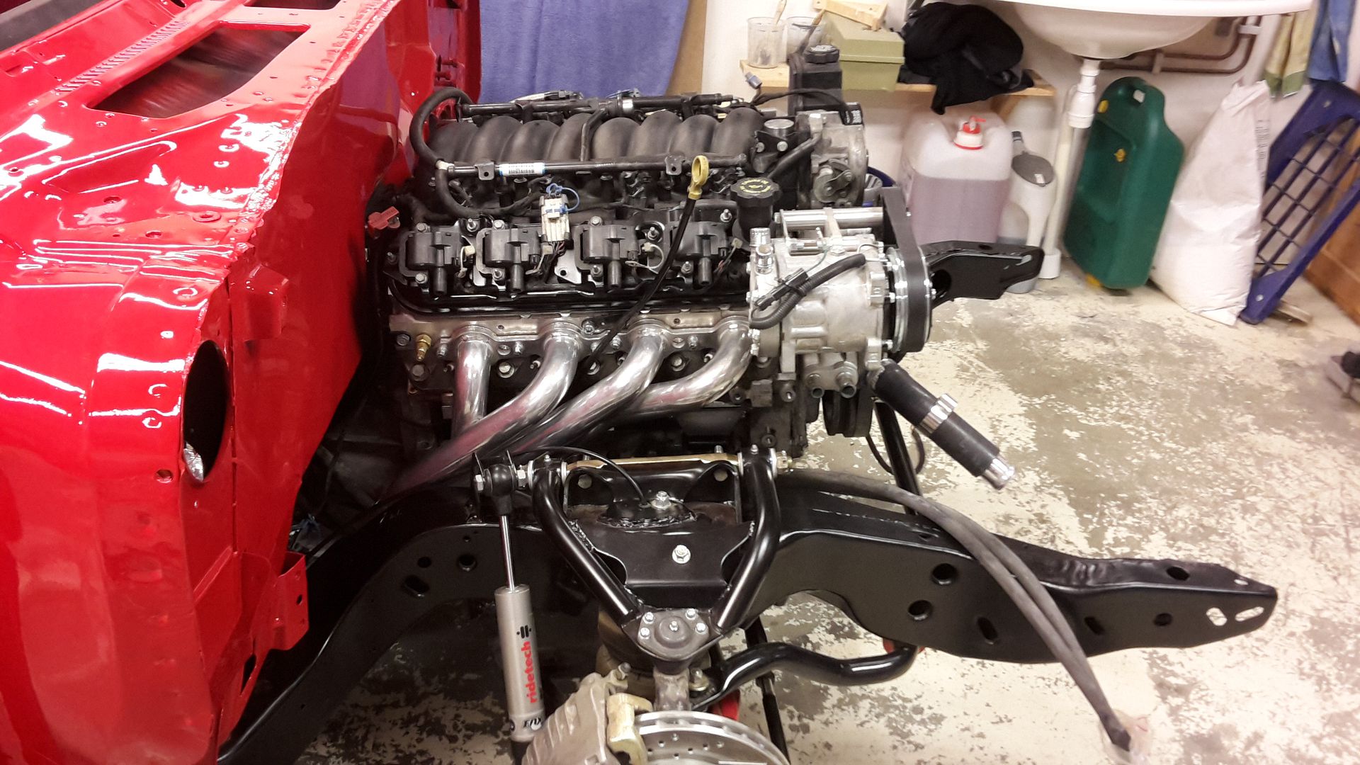

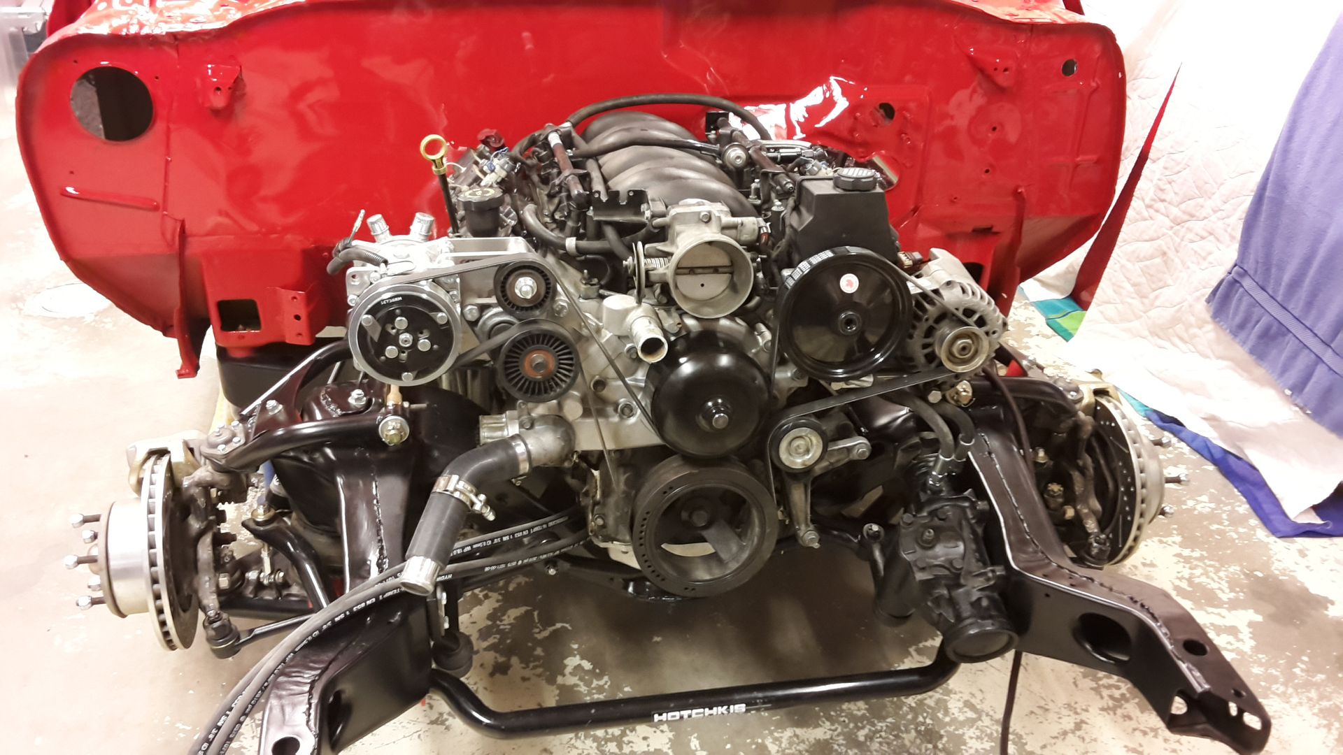

Motorn förberedd att åka in snart och kontaktstycken för motorelektroniken monterat
http://i1292.photobucket.com/albums/b562/mangaloranga/20160904_202833_zpsxxele0rt.jpg
http://i1292.photobucket.com/albums/b562/mangaloranga/20160904_202829_zpszknubxgj.jpg

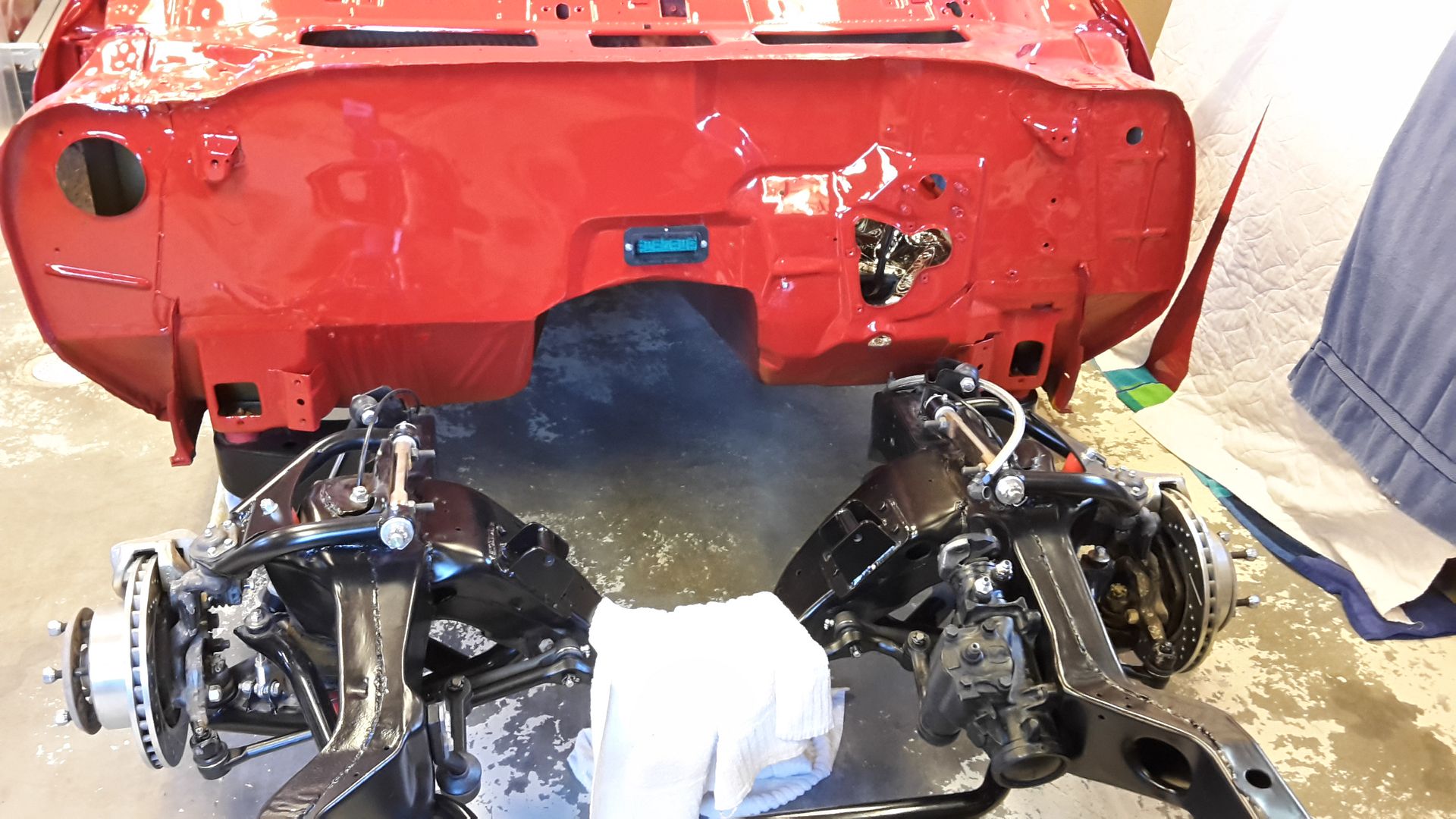

Startade kvällen så här
http://i1292.photobucket.com/albums/b562/mangaloranga/20160905_182106_zpseuvfqbpb.jpg
Med hjälp av ett par extra ögon så lyckades vi nå detta utan lackskador eller annat
http://i1292.photobucket.com/albums/b562/mangaloranga/20160905_212356_zpstg6gwidz.jpg
http://i1292.photobucket.com/albums/b562/mangaloranga/20160905_212430_zpsckcwgrvg.jpg

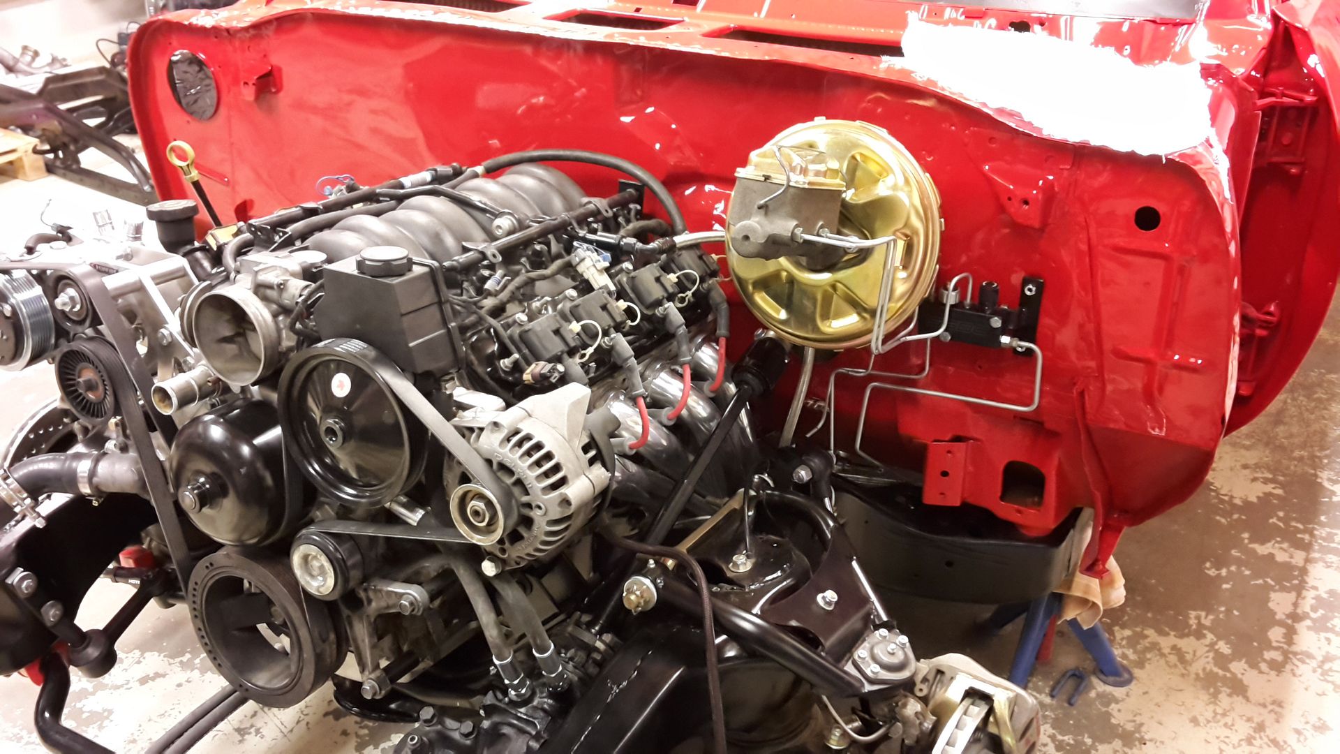

Fått på lite mer delar idag.
Styrningen är nu klar sånär som att fylla olja och lufta.
http://i1292.photobucket.com/albums/b562/mangaloranga/20160908_224152_zpsuwryauw5.jpg
Fick även dit alla bromsrör.
Vad gäller bromsarna så ska jag montera oken bak, klamra röret till höger fram och lufta så är det å klart...
http://i1292.photobucket.com/albums/b562/mangaloranga/20160908_224140_zpsbaz6jp5e.jpg
