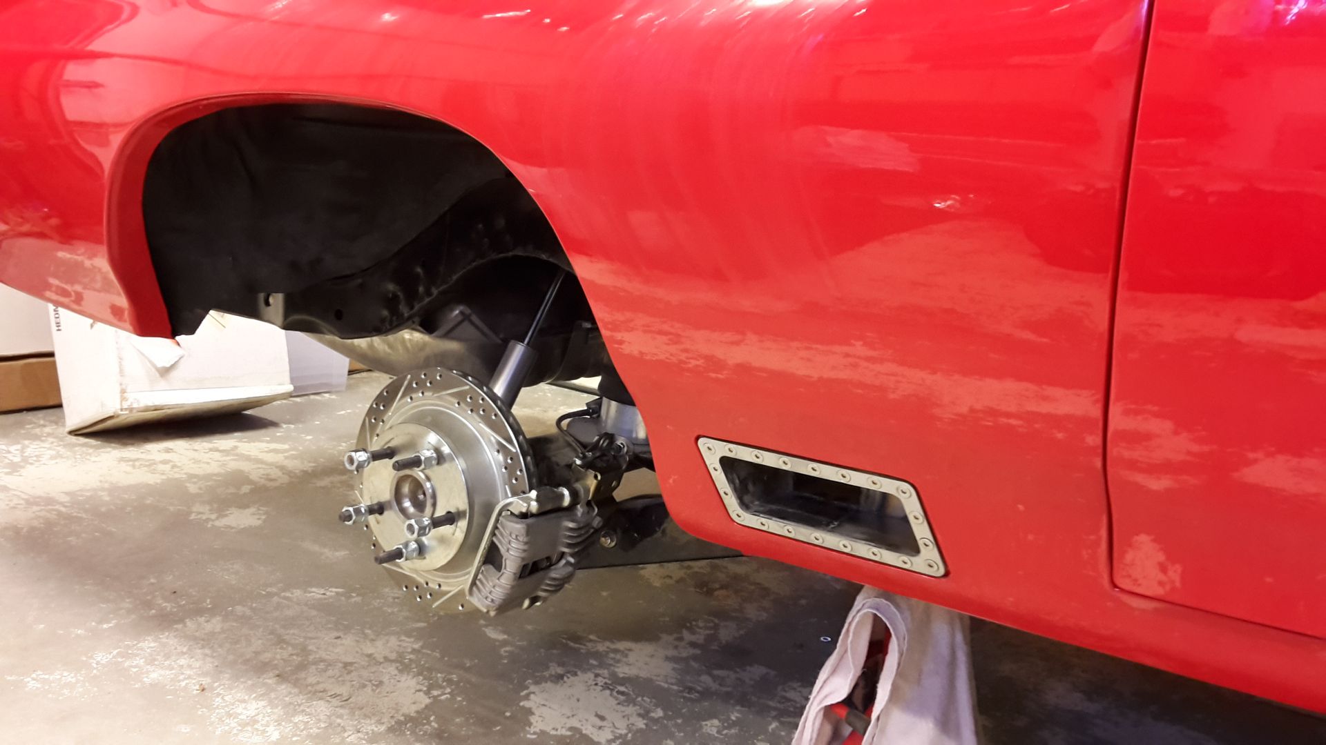

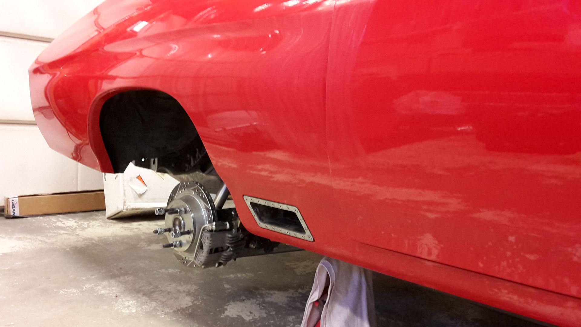

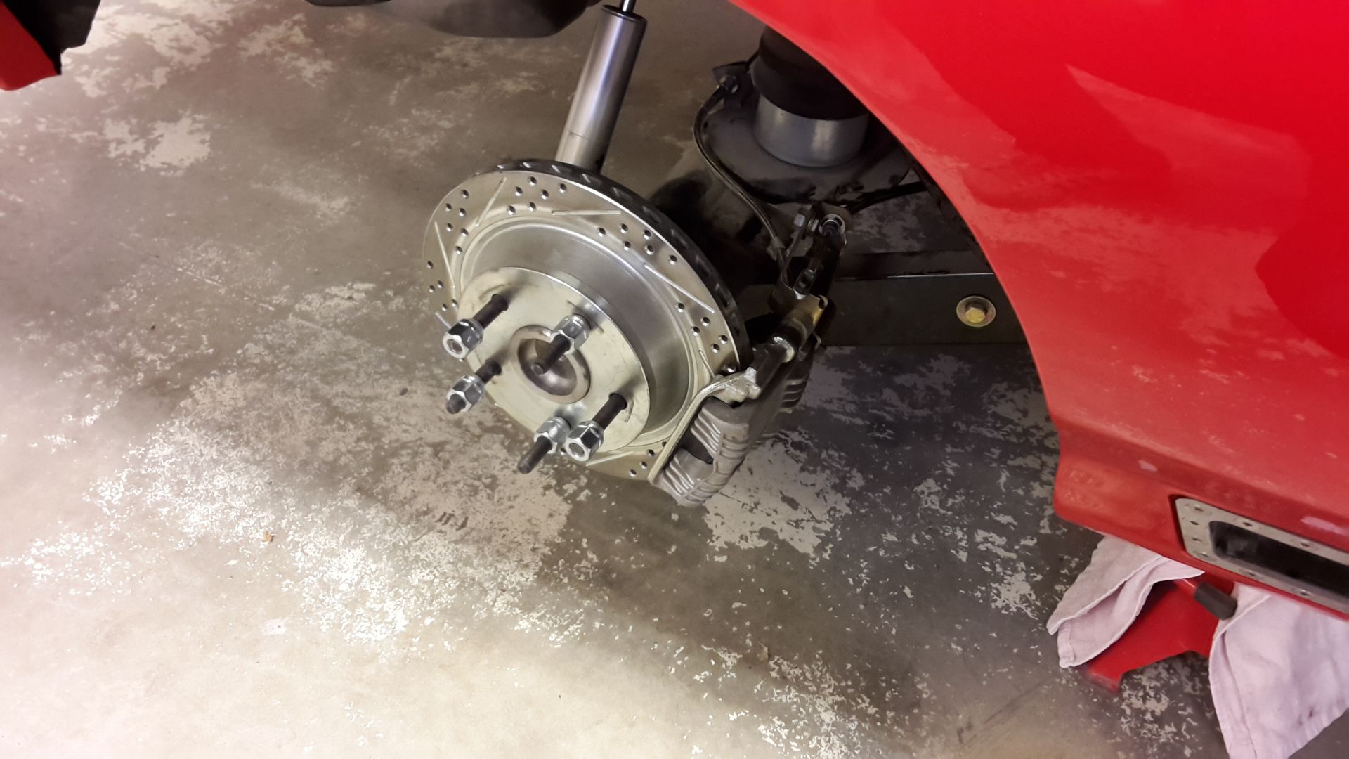

Påtat på med lite smått och gott idag.
Klamrat lite kabel, slangar och bromsrör.
Ordnat med vakuum slang till bromsservo och cowl induction dörren.
Hann även med att montera bakbromsarna, så nu är det bara luftning kvar av bromssystemet.

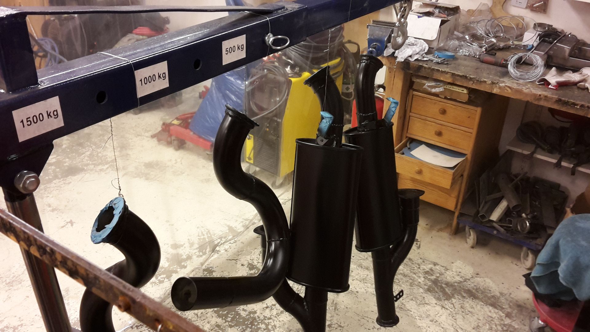

Nästa steg är att montera avgassystemet.
Vet att jag har lite justeringar att göra innan målning så det blir en testmontering nu...
Vad tror ni om utblåsen? cool
http://i1292.photobucket.com/albums/b562/mangaloranga/20160911_160727_zpsnjp3312z.jpg
http://i1292.photobucket.com/albums/b562/mangaloranga/20160911_160739_zpsygesedwu.jpg
Dom ska målas i samma färg som stötfångarna, men man får ju en uppfattning....

Ser förbannat bra ut!

Utblåsen blir riktigt jävla bra!

Tycker faktiskt de vore råare utan målning. wink

Kan bli så...
Vi får se..

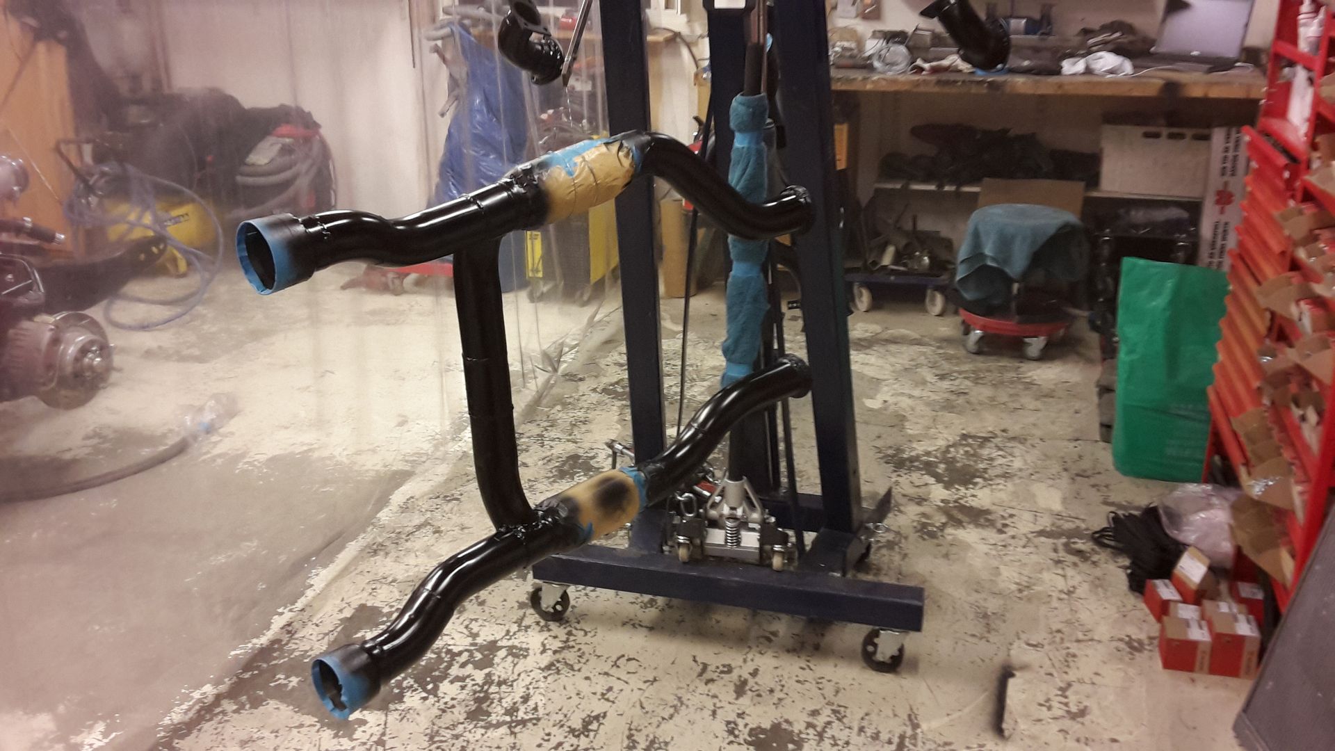

Provmonterade resten av avgassystemet idag.
Blev lite justering och målning

Vad lackar du avgassystemet med för färg? Den måste ju vara väldigt värme beständig i alla fall smile

Vanlig billack.
Klarar redigt mycket värme enligt min erfarenhet!

Fyfan vad fint det blir!! Tycker du bara ska klarlacka utblåsen, det ser rått ut.

Håller med dom andra om att du borde låta utblåsen vara som dom är eller lacka dom i antracit grå, blir mycket råare smile

Tanken var att dom skulle lackas i samma färg som stötfångarna (Silkens Argentum).
Denna färg liknar polerad aluminiumfälgar. ..
Men ska göra ett test med bara klarlack ikväll på ett par reservramar jag skurit ut ifall att...
