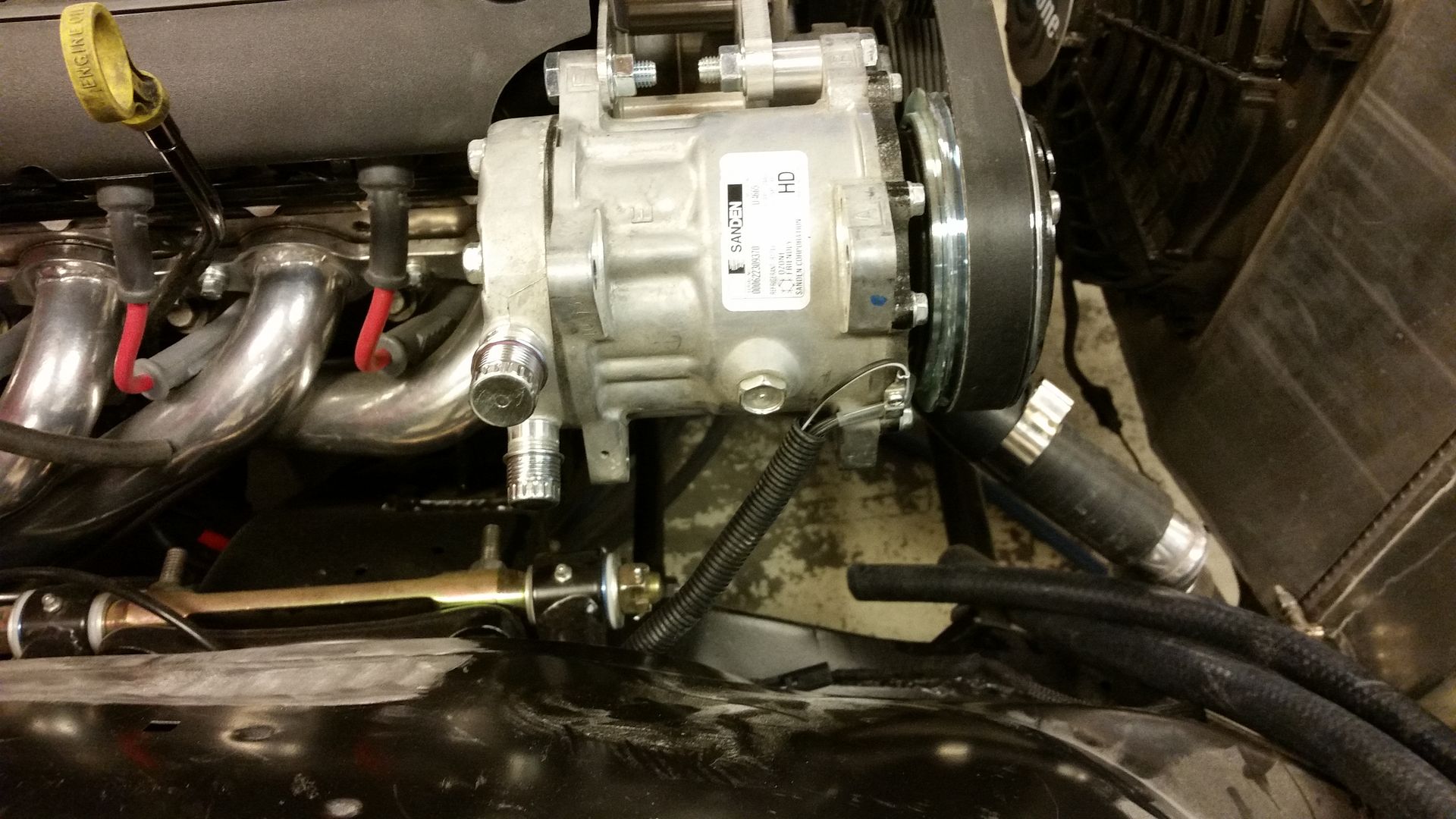

Lite småfix med vintage air systemet idag...
Drog klart allt framme i nosen och kopplade elen
http://i1292.photobucket.com/albums/b562/mangaloranga/20161030_154406_zpsd0b9i95p.jpg
Googlade lite på placeringen av kompressorn till ac:n.
Vad jag kunde hitta (på Sandens FAQ sida) så kan man rotera dess orientering +\- 90 grader.
Någon som har en annan uppfattning?
Flyttade iaf om den så att anslutningarna hamnar på sidan istället för rakt upp...
http://i1292.photobucket.com/albums/b562/mangaloranga/20161030_154353_zpsuxehxure.jpg
HCV ventilen på plats också
http://i1292.photobucket.com/albums/b562/mangaloranga/20161030_154350_zps1dzq1q2n.jpg
Provade alla slangar på plats, så nu är dom uppmärkta och klara för pressning av anslutningar..
