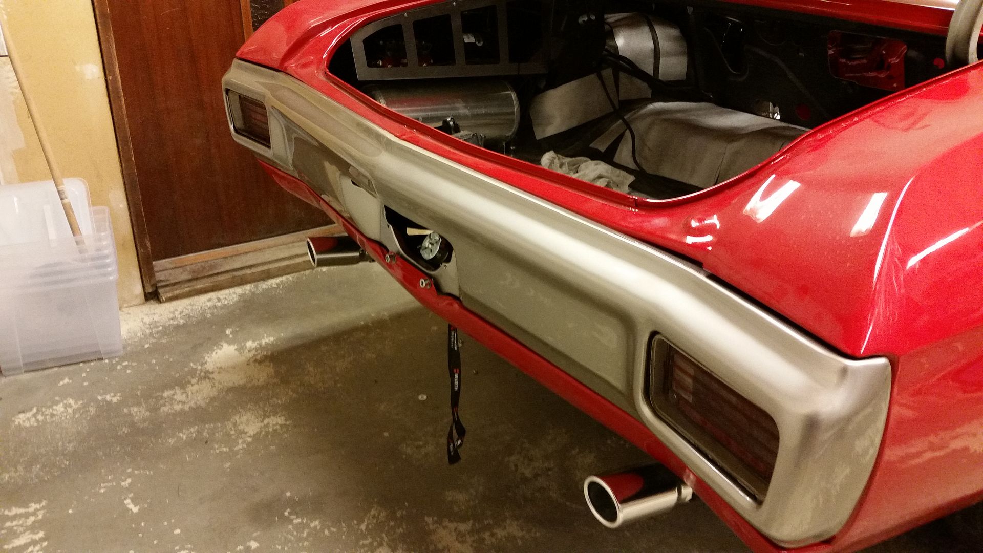

Har nog i min iver glömt bort att uppdatera!
Så här kommer en sammanfattning av vad som hänt typ sista veckan eller så.

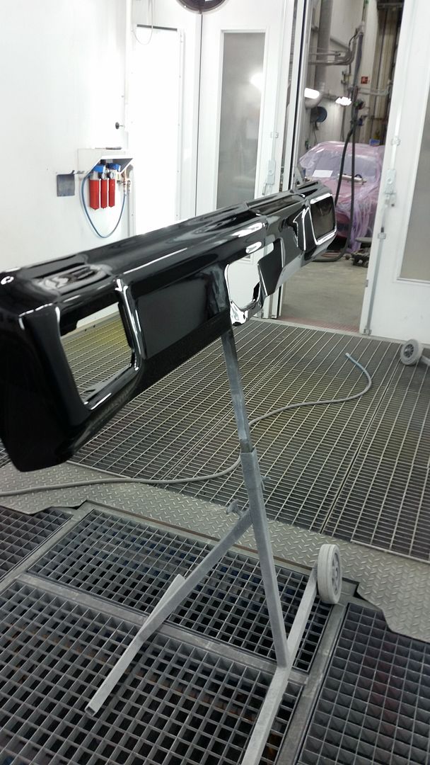

Ni som följt tråden vet att lackeringen av stötfångarna inte vart jättebra.
Så förra fredagen blev det ett nytt försök.
Innan man lägger på Argentum (den silvriga färgen) lackas allt svart och klarlackas
http://i1292.photobucket.com/albums/b562/mangaloranga/20161216_164833_zpsrz519gvp.jpg
Förra lackeringen blev ganska flammig och dessutom tyckte jag standardfärgen var för ljus.
Så innan vi drog igång blandade vi till ett par olika nyanser och provmålade.
http://i1292.photobucket.com/albums/b562/mangaloranga/20161216_170654_zps7ld6ywzi.jpg
Vi fastnade för en blandning med 5% svart base tillsatt.
Kulören vart egentligen bättre med 10%, men då försvann i princip all effekt av argentumen..

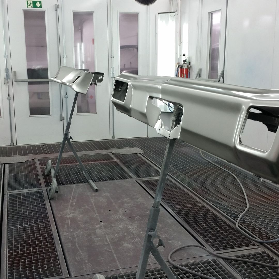

Sedan läggs färgen på dom svarta stötfångarna i flera väldigt tunna lager till den täcker nästan helt. En stor del av effekten kommer av att det svarta lyser igenom jättelite.
http://i1292.photobucket.com/albums/b562/mangaloranga/IMG_20161216_182819_zpse9ycejph.jpg
Efter att ha fått stå och torka i boxen över helgen tog jag hem dom.

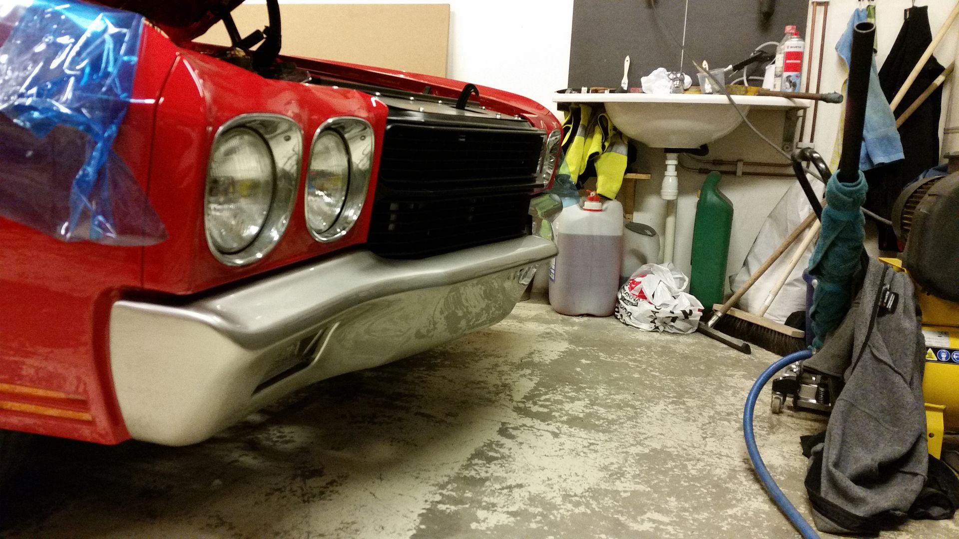

Tyckte det var lika bra montera dom på en gång, istället för att ha dom liggande på golvet med risk för skador...
http://i1292.photobucket.com/albums/b562/mangaloranga/20161220_215730_zps96nw1o0q.jpg
http://i1292.photobucket.com/albums/b562/mangaloranga/20161220_215101_zpsxbdu4tfc.jpg

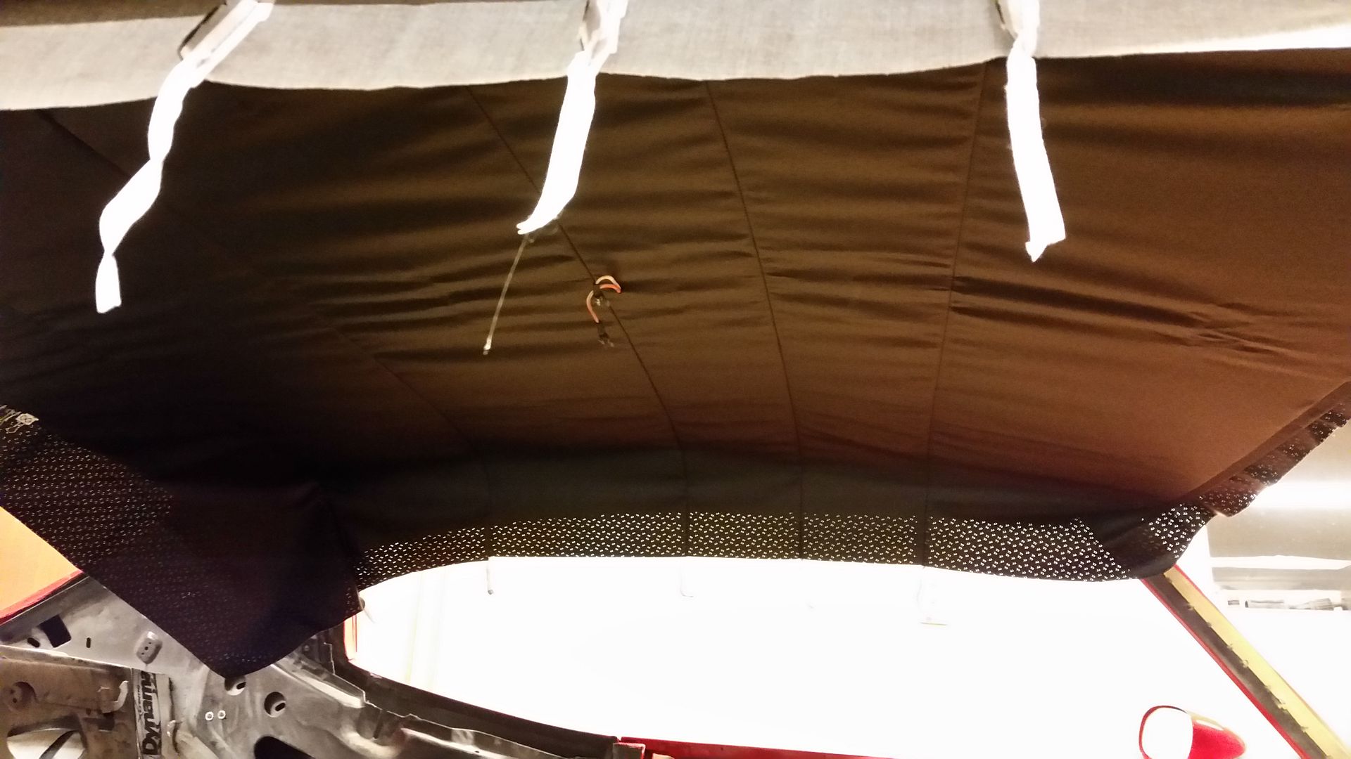

Som stickspår har jag pulat på lite med innertaket och börjat limma kanterna.
Det är på denna bild bara delvis sträckt framåt/bakåt.
Det mesta av rynkorna tar man bort när man sträcker åt sidorna (hoppas jag... hmm )
http://i1292.photobucket.com/albums/b562/mangaloranga/20161220_215213_zpseatoofku.jpg
Satte dit kromringarna runt lysena för att se hur det ser ut.
Har en uppsättning till som jag ska prova lacka silver. Vi får se vad som ser vettigare ut....
Vad gäller stötfångarna så får vi se där också.
Kommer köra med dessa till en början och se vad jag tycker i längden...
Kan bli kromade i framtiden...

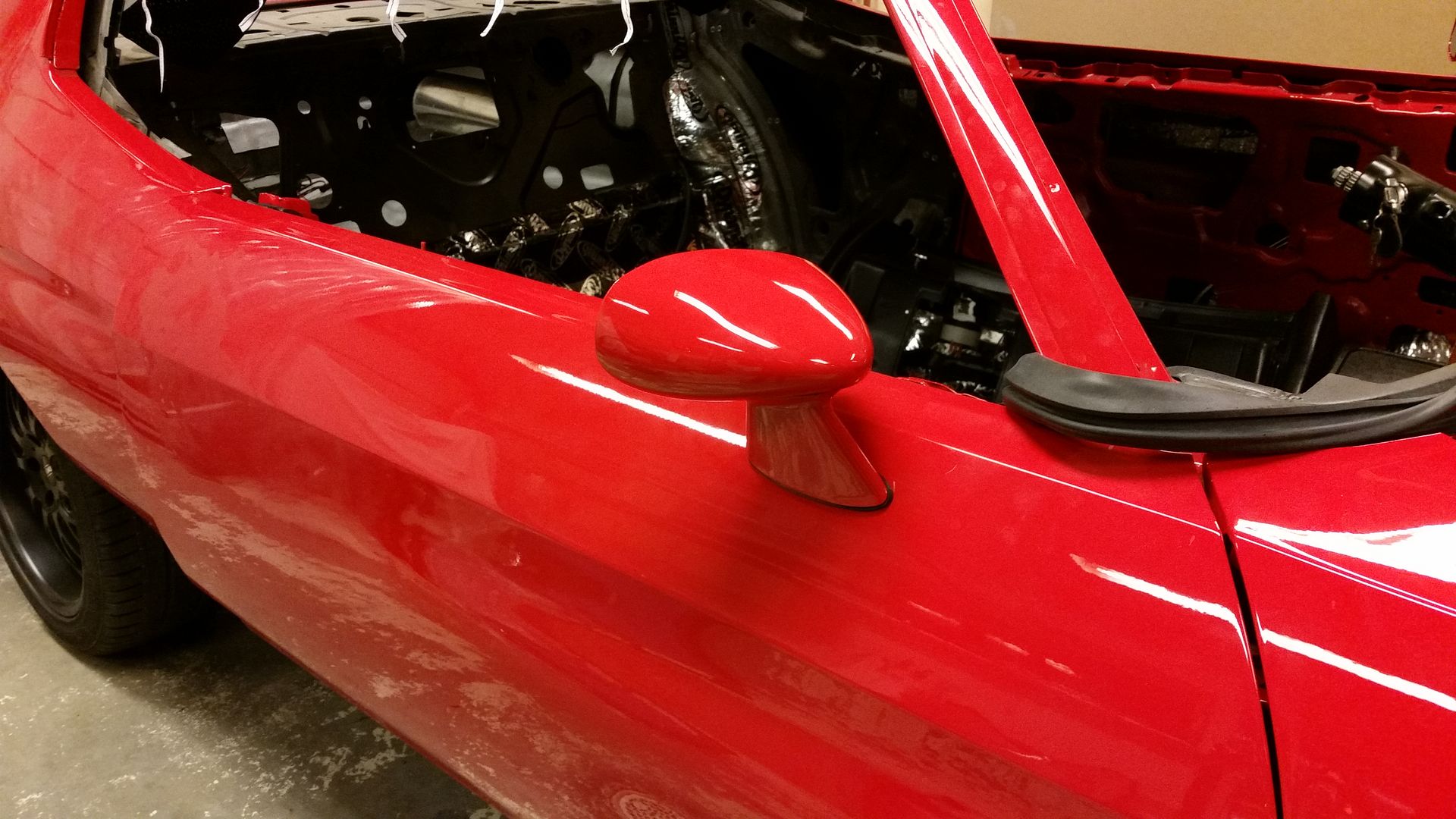

Monterade även nya backspeglarna.
Dessa är inte original på Chevelle, utan kommer från en -73 El Camino som har lite större speglar än t.ex camaro (men samma form).
Tycker dom passade bra in med den övriga stilen på bilen :-)
