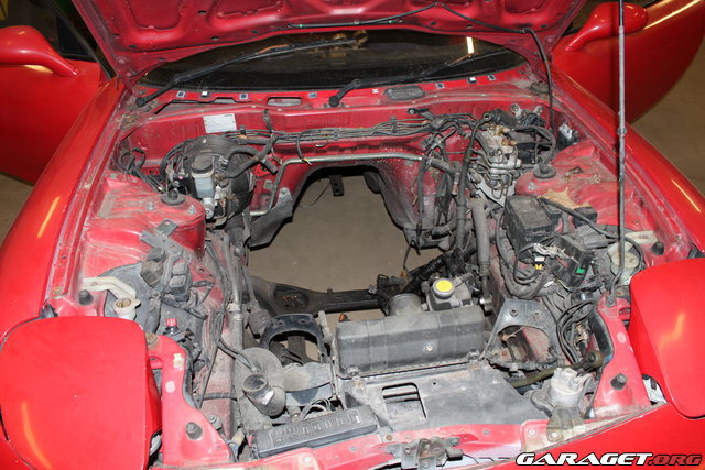

Tomt tyvärr...

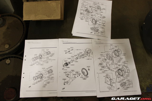

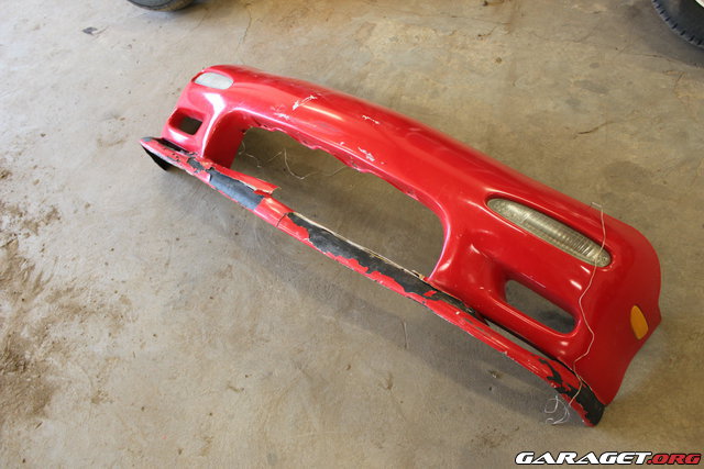

Skadar inte att ha lite papper på vad som behöver inhandlas..

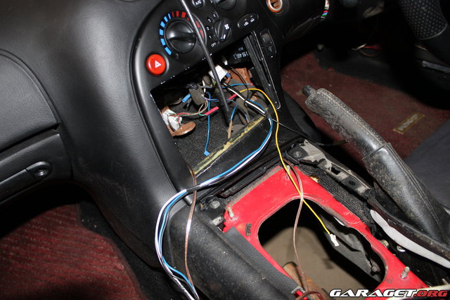

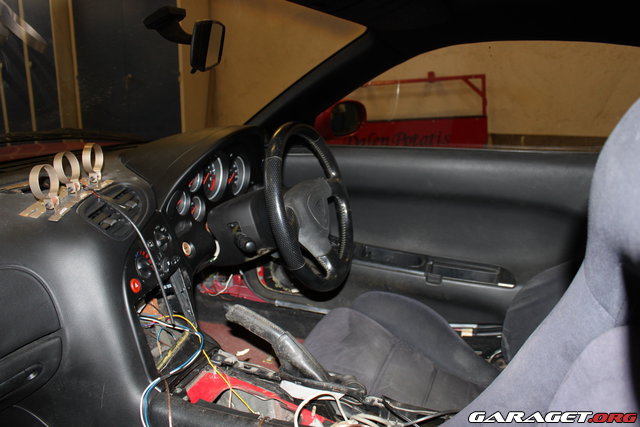

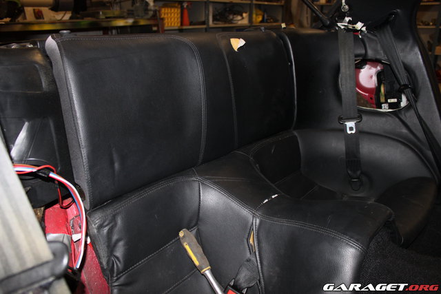

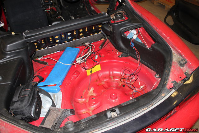

Började sedan riva ner inredningen. Trist när tidigare ägare förstört bara för att dra lite ljud- och bildkablar bara...

Baksätet ute smile

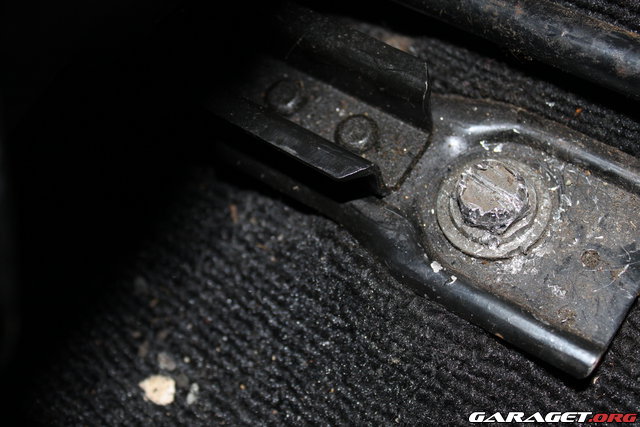

Kvällens huvudvärk.. Hatar rundade bultar....

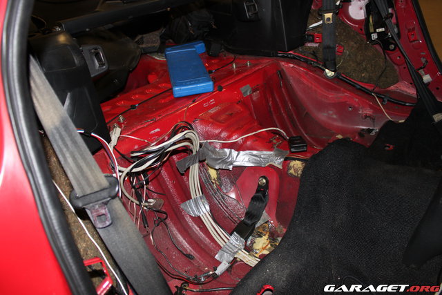

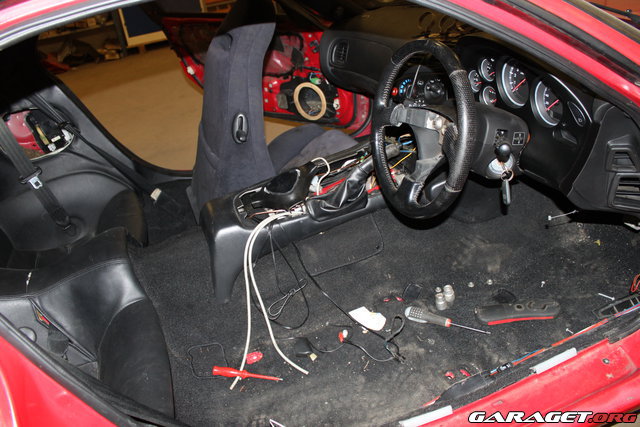

Va nere i garaget igår.

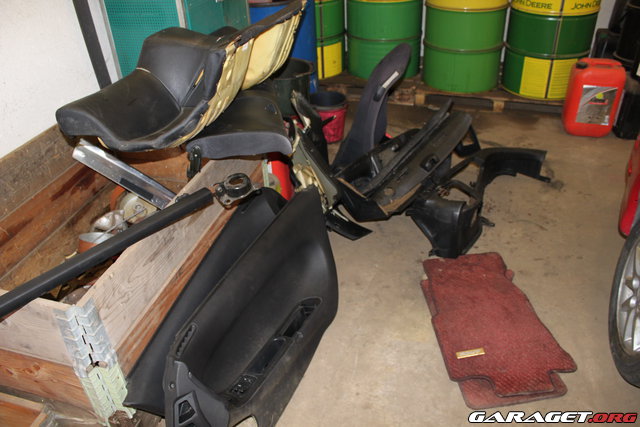

Hade lite hjälp så fick faktiskt gjort en del, bortsett från den jävla bulten till stolen... Piss när papegojtången inte kommer.. Aja, slänger upp lite bilder så får ni kolla själva!

Ser bra ut big_smile
Tips angående bulten, dremmel med kapskiva på eller rent av vasse vinkel om man vågar. Så slipar du till 2 sidor så det blir platta och sedan en hederlig skiftnyckel så är den loss på nolltid smile
Tack big_smile
Dremmel ska jag försöka låna med från jobbet, saknas i verkstan. Alldeles jävligt att komma till bara, alldeles för lätt att slinta och förstöra inredningen. Ska först försöka såga igenom skallen med bågfil (bara ett par mm kvar wink) sen slå runt den med huggmejsel. Kommer uppföljning på bultjävlen nästa uppdatering smile

Får du lånat dig en dremmel så går det finfint smile Har gjort så tidigare på bultar jag dragit av skallen på utan att skada någonting runtom smile

Vi får se hur jag gör, får jag bara av skallen så stolen kommer ut så löser det sig  smile
