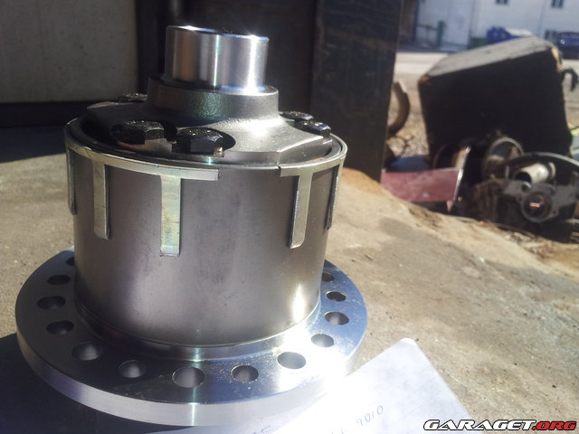

Ska snart montera min nya diff i min 1030 som ska sitta på en 244.
Till problemet då. Kransen är juför liten och går inte på diffen. Kapade bort "hylsan" så bara kransen blev kvar men de blir ju ett jävla gap mellan 2 pulser.
Kommer det att funka ändå eller måste man fixa en riktig krans likt den bakaxeldelar har?
Det är ju 12 "kuggar" den ska läsa av på ett varv och känns som om de kan störa mätaren lite om de är ett stort gap.
Bifogar en bild också så ni ser vad jag menar.

Tror inte den ska sitta runt diffen som du monterat det nu, utan "utanför" närmare lagret. Kolla in min 744 så ser du vad jag menar, har bild på min torsen där=) Mvh
Den ska sitta så här.
http://www.davebarton.com/Vanster-abs-hoger-h-matare-.jpg
Men den kransen ja har når ju inte runt helt. Är ju det som är problemet. Kommer det att funka eller ej?
Vill helst inte betala 400kr plus frakt för en liten remsa plåt om du förstår vad jag menar...

Känns som att det kommer balla ut om du svetsar fast den med ett större gap på ett ställe tyvärr.
