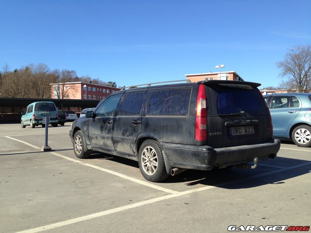

Så här ser den ut idag precis hämtat den :
https://www1.garaget.org/gallery/images/186/185262/185262-8b2f0479e39f6f49c3239a6c7245cb7f.jpg
cool nån sidepipe idé haha Fråga ej ! tongue

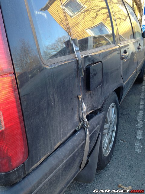

" En " av bucklorna dock den jobbigaste ! hoppas Stolpen ser bättre ut tongue

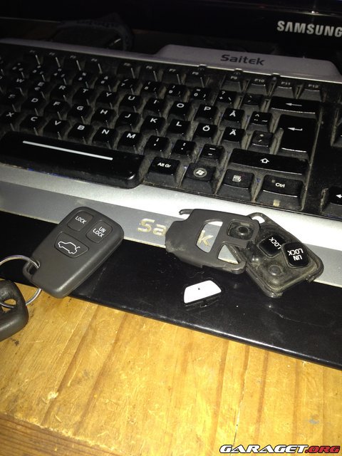

Var lite halv less på fjärr dosan till larm/ centrallåset så fick bli en liten uppfräschning av den med ! smile Endast 100kr för både skal och knappar så det var det värt ! smile en klar förbättring så man slipper tejp och skit cool

Tjeeenare tänkte palra mig ut nu och kika lite på Den vackra buckel burken men så kom jag och tänka på att frågan är hur mycket eller hårt man kan banka på bucklan vid tank locket innan rutan går åt helvete ? hmm någon som vet eller har lite erfarenheter av detta kanske ? ! annars blir det all in ba !

Ska du banka ut bulan?.
Du ska endå lackera bilen vad jag har förstått.
Svetsa dit några bultar på plåten och dra ut den. sen är det bara till att ta av bultarna igen. Svårt att få plåten rak om du ska slå ut den

Där sa du något faktiskt ! Och ja bilen skall lackeras så det är inte så noga att inte repa eller något sådant!
skulle kunna sedan dra ut den med Glidhammare eller något fiffigt dock så kommer kanten under fönstret vara lite knepigt att få till bra misstänker jag =/

TIPS Plocka ur rutan!!!
Sen är det bara att gå loss med verktygen. Det räcker med att du ändrar spänningarna i bakskärmen runt rutan så smäller du den. Då står du där utan ruta och måste införskaffa en ny.

Glidhammare är ett utmärkt verktyg för sånt här. bara du sätter bultarna rätt så går plåten ut suveränt.
Om man ska banka ut den med hammare så blir det aldrig fint. då blir det 2kg plastic fantastig
