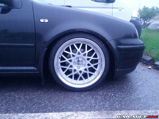

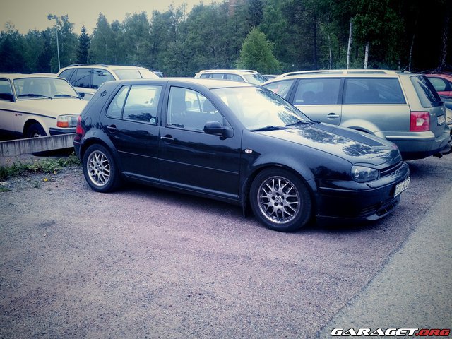

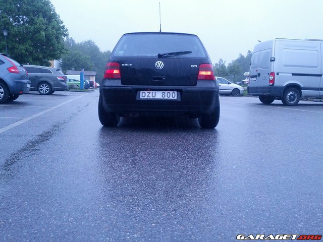

Fälgar på!
Tjena!
Igår så bestämde jag mig för att dra på fälgarna på bilen och sänka ner den mer,
åkte och tvättade bilen sen raka vägen hem och palla upp bilen, bort med gamla fälgarna och börja skruva.
självklart så började det ösregna så fort jag började skruva på coilsen fram, men jag fortsatte ändå och drog ner den 1cm till så nu har jag ca 1cm tills drivaxeln ligger mot ramen, plockade ut fälgarna ur garaget och dags för montering trodde jag, nej självklart så gick ju fälgen mot fjäderbenet fram...
vad fasen skulle jag göra? höll på att ge upp här och bara sätta tillbaks gamla skiten igen, men kom på att jag hade ett par 5mm spacers från biltema liggandes hemma, provade och det funkade!
Dags att hissa upp bak så jag kunde skruva ner muttern bak, skiten satt som berget och lyckades skruva ett eller två varv innan jag gav upp, bestämde mig för att plocka bort muttern istället så jag började skruva loss dämparen, självklart hade jag inte något spärrskaft eller något annat vettigt verktyg så jag började skruva med skiftnyckel och bulten till dämparen satt som fan den med, nu har jag hållt på att skruva i strax över 2 timmar, tappade tålamodet och gav upp.
Ni får lite bilder på hur det ser ut med nya fälgarna på, försök att inte tänka på att den är tokhög bak, det ska åtgärdas kanske nästa helg eller nåt.
https://www1.garaget.org/gallery/images/182/181403/181403-2eddc3bdd342d41a7c2b21fb149e01e3.jpg
https://www1.garaget.org/gallery/images/182/181403/181403-04f2a53c00abee27f812887d7d0f7117.jpg
https://www1.garaget.org/gallery/images/182/181403/181403-7e39410d62698e0d8e8a1ae541d87fec.jpg
är rätt nöjd med höjden fram just nu, vill ha den lite lägre men då måste det hålborras först.

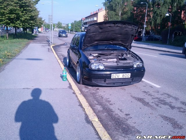

Sen stötte jag på problem på vägen till jobbet imorse,
https://www1.garaget.org/gallery/images/182/181403/181403-1c60cf9ad65215fec79e3b0722426dca.jpg
kylarvätskan kokade och tempen var nära 130C så jag fick svänga av till årsta och låta den kyla ner sig samt fylla på med lite vatten, klarade mig till jobbet sen men är orolig för att vattenpumpen är körd, hade hoppats på att slippa det jobbet på något år så man hade kunnat lägga pengar på att fixxa till lacken på fronten och annat skoj. får se hur det går på vägen hem i eftermiddag sad
jävla motgångar hela tiden... kommer väl nån update om ett tag när jag fått ner den eller fått hem min plugg för torkaren bak!

Surt som fan.. Vatten pumpen gick för mig med förra sommaren.
