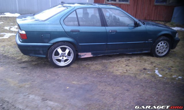

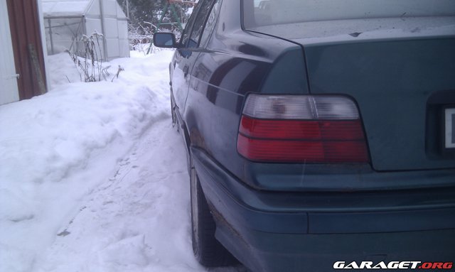

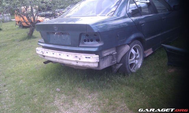

Ja då lägger jag in de första bilderna som finns på bilen när jag precis köpte den, Januari 2011.
https://www1.garaget.org/gallery/images/189/188627/188627-dadcae54ee58a61ca9255a194f118f71.jpg
https://www1.garaget.org/gallery/images/189/188627/188627-377af0fae241d8124e8546a46835f766.jpg
https://www1.garaget.org/gallery/images/189/188627/188627-0f6dc2d21e9481dbcaf56b67ca1bbe1e.jpg

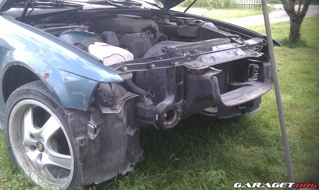

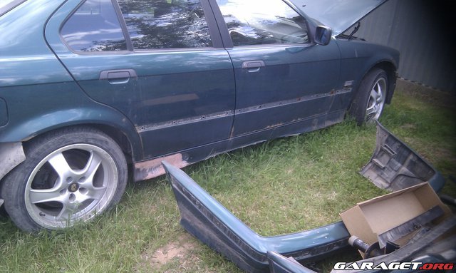

Plockade isär bilen för att sedan kunna rostlaga och omlackera.
https://www1.garaget.org/gallery/images/189/188627/188627-a767d2182388da88124c45fe88ef55ee.jpg
https://www1.garaget.org/gallery/images/189/188627/188627-e7121ab89736f28e0255bd59b524da39.jpg
https://www1.garaget.org/gallery/images/189/188627/188627-d1854169578aa7edcb0f55fae7838f7b.jpg

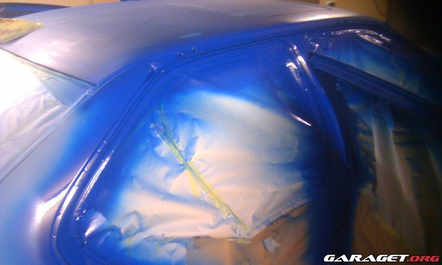

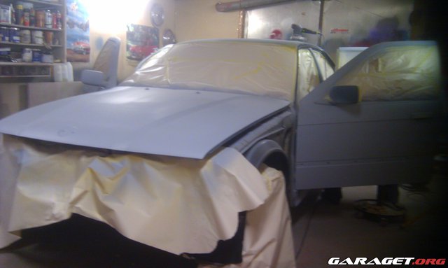

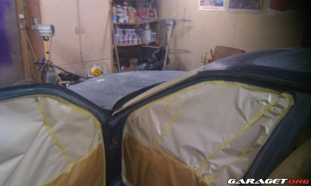

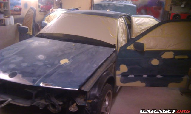

Dags att slipa ner den och maskera in den innan omlackering. Och vid omlackering av helt ny färg så blir det en del pyssel i innertrösklar osv.
https://www1.garaget.org/gallery/images/189/188627/188627-67758db879e46c5be4c7ae5e29a982ff.jpg
https://www1.garaget.org/gallery/images/189/188627/188627-cd230e964d086f67ae14ea0d1a8ff7bc.jpg
Dags för grundfärgen.

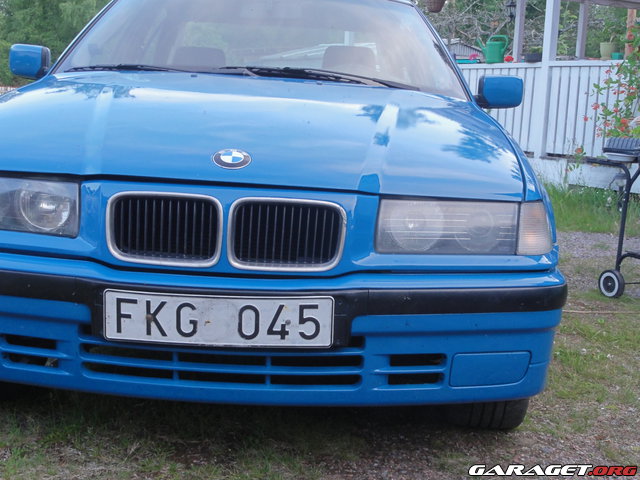

https://www1.garaget.org/gallery/images/189/188627/188627-12b24792aa76152a12493322bef45f58.jpg

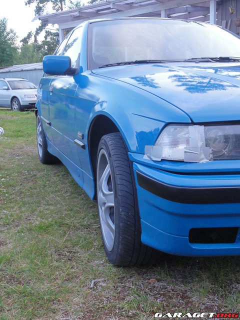

Såhär blev resultatet med den nya färgen, Laguna Blue.
Färgen ser lite mörkare ut på bilderna men det kommer bilder när man ser hur färgen ser ut på riktigt.
https://www1.garaget.org/gallery/images/189/188627/188627-464233f1dbfdc38e3637723431680bf3.jpg
https://www1.garaget.org/gallery/images/189/188627/188627-5b5c07cfb53e46443e00b8f4a0cf63fb.jpg
https://www1.garaget.org/gallery/images/189/188627/188627-db462078aa7944a5d08505adf805ef7b.jpg
Och såhär blev alltså resultatet med den nya färgen och när jag satt tillbaka allt på plats igen.

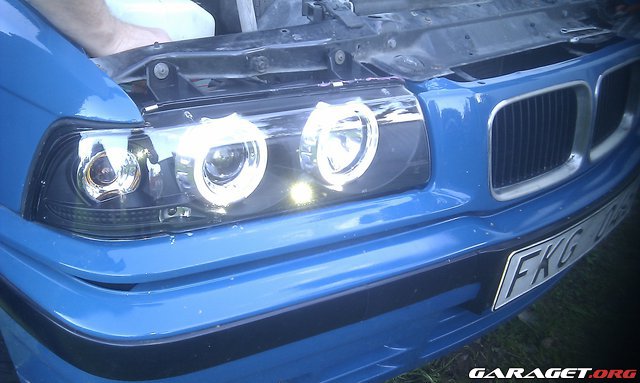

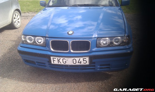

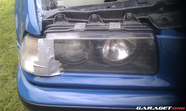

Ja gjorde i ordning en order från England med ett par Angel eyes till bilen.
Såhär såg det ut innan.
https://www1.garaget.org/gallery/images/189/188627/188627-b4a2976dbdb8ae67ec166d9578294ad8.jpg
https://www1.garaget.org/gallery/images/189/188627/188627-d862d10533a867c8faa31de2c75fbb78.jpg
Och såhär blev resultatet
https://www1.garaget.org/gallery/images/189/188627/188627-b5c3cd129621a12942297b9fdf4c48e6.jpg
https://www1.garaget.org/gallery/images/189/188627/188627-cb39c786027b3017968faa3a61828c85.jpg

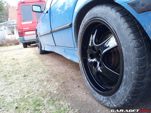

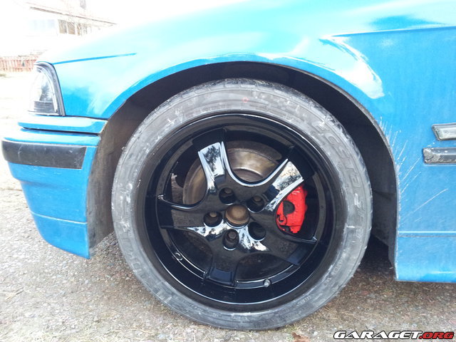

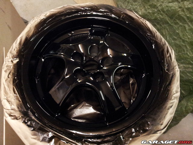

Sådär, då har jag slipat ner fälgarna och pappa lackerade dom i helgen medans jag var hos flickvännen.
Drog fast dom igår och jävlar vilken skillnad det blev.
Jag är nöjd och inspirationen kommer framkrypandes tillsammans med vårvärmen som hägrar ibland.
Här kommer lite bilder på resultatet.
Såhär såg den ut innan jag slipade ner fälgarna.
https://www1.garaget.org/gallery/images/189/188627/188627-3e54b92965f16f5cfc0e5c30da8dc921.jpg
Och såhär blev resultatet.
https://www1.garaget.org/gallery/images/189/188627/188627-96edabc916960f7b3b85a3562bab47e7.jpg
https://www1.garaget.org/gallery/images/189/188627/188627-8e3d56a29ff1381f95475c82d3926987.jpg
https://www1.garaget.org/gallery/images/189/188627/188627-23e84b4f8a0a6702607b0c9f2de11109.jpg

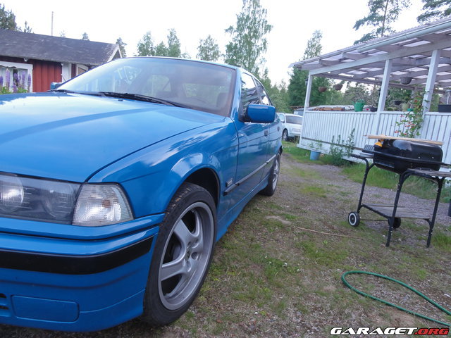

Såhär såg han ut precis innan med vinterdäcken på.
https://www1.garaget.org/gallery/images/189/188627/188627-a950f6884f090de3ade5543d3a4c4e62.jpg
Och nu sitter de nylackade fälgarna på.
https://www1.garaget.org/gallery/images/189/188627/188627-a01aeae52088dc03a81f37f9d19200e9.jpg
Passade på att tvätta av allt skit från Bromsoken
https://www1.garaget.org/gallery/images/189/188627/188627-61cedd29c7deb4f4573f956d654da65a.jpg
https://www1.garaget.org/gallery/images/189/188627/188627-a0a2aa5c3322e1a11993be7fe1f2534e.jpg
Jag blev riktigt nöjd men det finns mycket kvar att pyssla med.
