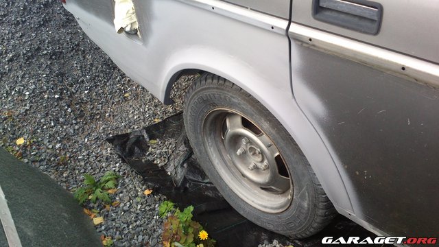

Verkar som att det drar ut på tiden det här med lackeringen. Har pratat flera omgångar med min kontakt och det är tyvärr inget han styr över, i och med att dom har hand om massor av försäkringsarbeten och så vidare.
Så vi gjorde en deal, nu så här i hösttider och min begynnande panikattack, att jag helt enkelt drog ett tjockt lager med primer över dom åtgärdade områdena.
Det är lite av en nödlösning, men va fasen..
Sagt och gjort:
https://www1.garaget.org/gallery/images/20/19631/19631-936c393dd12e1c6fa78968ddb870cded.jpg
[Taget 141001]*..nu får rosten kämpa lite för att få bett..*
Lade primer överallt, inklusive på insidan av baljorna. Lär ju inte skada förhoppningsvis. Dessutom hjälpte farsan till med att lägga ut en skyddande presenning under själva bakdelen på fordonet i fråga, vilket också jag hoppas ska biddra till att fukten inte kommer upp underifrån.
Baklyktorna monterade jag dit lite snabbt för att täppa igen dom stora öppna hålen in till skuffen.
Nu är det bara att vänta..

Borde ju hjälpa lite iaf, vore ju förskräckligt synd om rosten kommer igen!
Jo jag menar det..den ska banne mig inte tillbaka.
Och förhoppningarna ligger ju i att han inte ska behöva stå hela vintern.
Så fort min kontakt hör av sig och säger att dom har tid så rycker jag ut och hämtar 240:in.

Vad är det för grund du haft på då?
26 711 Inlägg
2 oktober 2014
#305
Det är en grå primer.
Blev rekommenderad detta.

Har hört att primer inte är vattentät och då behöver bilen stå inomhus och torrt!!
Rätta mig om jag har fel. Men förr kom rosten ganska fort om man bara hade primer över plåten.....
Ja, fast nu är det ju inte plåtrent under. Det är ju en kallgrund under..
Det var min kontakt på lackeringsfirman som själv föreslog primer..så det torde fungera, haha.
Senast redigerat av Mack (2 oktober 2014)

Mack skrev:
Okej hoppas grunden under är tätt då smile

Djo skrev:
Mack skrev:
Det får vi banne mig hoppas..och att bilen inte behöver stå hela vintern och vänta.

Mack skrev:
Djo skrev:
Se bara till att hålla bilen snöfri så gott det går så den är så lite blöt som möjligt innan det är dags för färgsprutan.
Personligen tror jag inte det ska va nån fara. Annars får du väl montera ett takräcke som du fäster ett par lite längre träreglar på och sen drar en presenning över så blir det luftigt och bra smile..
Du har helt rätt. Grundfärg är just grundfärg och den är porös. Därför krävs det en lack ovanpå grunden för att det ska dels bli tätt, dels bli snyggt.

REG-SKYLTEN skrev:
Mack skrev:
Detta kommer jag göra eftersom jag vill kunna få iväg bilen så fort som möjligt bara det blir grönt ljus på lackeringsfirman.

Vettemannen skrev:
/Benny
Som sagt..den lilla extratiden han kommer få stå så lär det nog funka.
Han lär nog inte ha rekommenderat primer utan att tänka på konsekvenserna.
Det ordnar sig!

Vettemannen skrev:
/Benny
Är det helt fel att spraya med en tunn dinitrol över ytorna.....

BjorNSX skrev:
Vettemannen skrev:
/Benny
Vad är dinitrol?
Som en slags body?

Mack skrev:
BjorNSX skrev:
/Benny
Vad är dinitrol?
Som en slags body?
Dinitrol är en tunn olja man brukar spruta in i dörrar och hålrum för att rostskydda.
/Benny

BjorNSX skrev:
Vettemannen skrev:
/Benny
Skulle nog inte rekommendera att spruta på dinitrol och sedan lacka över.
/Benny

Vettemannen skrev:
BjorNSX skrev:
/Benny
/Benny
Lät lite..ehm..mindre bra faktiskt.
Men alla idéer uppskattas såklart!

grundfärg är grundfärg och håller ej tätt utan lack.  hade jag vart du så hade jag sprayat på nått lager blank klarlack ovanpå grundfärgen då den håller tätt. smile
mvh
Du är liv
26 711 Inlägg
3 oktober 2014
#320
mvh
Ja va fasen..klarlack har jag ju..då fixar jag det nästa gång jag åker upp till farsan.
