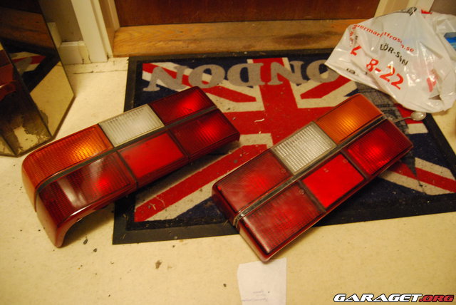

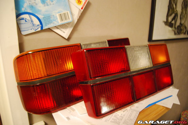

Update!
150327
Vad gör man på en fredagkväll när frugan åkt på jobbet?
Joooo..man letar fram en burk klarlack och ett par baklyktor man tidigare suttit och våtslipat..
Våtslipade med p1000-papper. Var i stort sett det jag hade hemma. Hade kanske kunnat provat lite grövre, men kände inte att det behövdes då dessa lyktor ändå kändes ganska fräscha, bortsett från att dom var fulla med gamla barr och en viss odling av mossa..
Maskerade den svarta linjen i mitten av lyktan med tejp. Ville plocka av den, men då hade den förmodligen gått av eller gått sönder på något vis, så den fick sitta kvar i stället.
https://www1.garaget.org/gallery/images/20/19631/19631-6237ffc057b1e5179a50dd6d4203a94c.jpg
[Taget 150327]*..klar lykta till vänster..oklar till höger..men inte så länge till..*
https://www1.garaget.org/gallery/images/20/19631/19631-3eace7e7129ceffbde835d54793dd1b1.jpg
[Taget 150327]*..äntligen klara!*
Blev ju fint som snus, om man får säga det själv.
I det ena glaset är det tyvärr en spricka, men vad kan man förvänta sig av 30 år gamla baklyktor?
Nu kan man äntligen lägga dessa på hyllan, i väntan på montering.
Trevlig helg!
