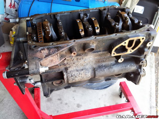

Men nu är man igång igen och fick en hel dag i garaget av min kära sambo. Tyvärr blev det stopp ganska snabbt, då jag stötte på en ny sorts bult till vevstakarna enligt bild under. Kan ni hjälpa mig med vilken hylsa jag behöver?
https://www1.garaget.org/gallery/images/193/192775/192775-bf837bbb149ae471ee3e1fefc014fb66.jpg
Här är förresten mitt nya "fina" block. Superkul att få rengöra och lacka igen. hmm

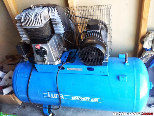

Köpte mig även en liten goding till nya garaget, 5,5Hk med 200liters tank.  smile

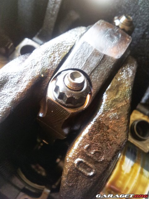

Lyckades få av vevstakarna med 12-kants ringnyckel, jippie! (Något som gick som det skulle)
Plockade av veven och installerade med mina numera inte så nya ramlager, och såklart så var det samma problem här. Veven går alldeles för trögt.
Kan jag ha förstört eller omformat ramlagerna när jag drog runt med kass vev (Det var mycket trögt)? Dom ser hyfsat inslitna ut nu efter alla tester som är gjorda. Dom levereras med en matt yta, men det är i stort sett borta sen länge.

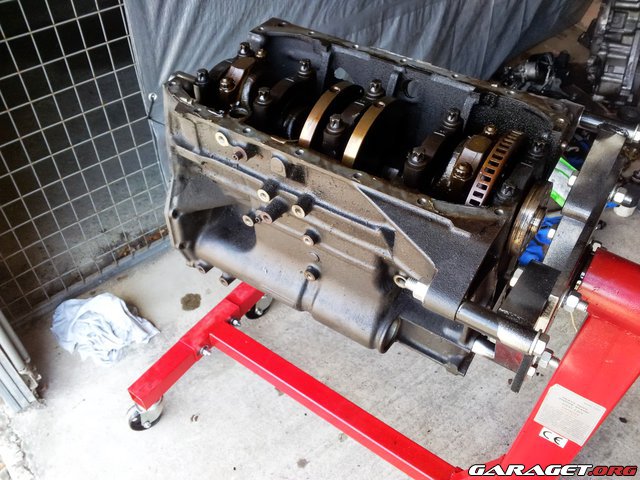

Lämnade det nya blocket på blästring i morse och hämtade det vid lunch och la på första lagret motorlack så det inte skulle rosta.
Planen är att slutföra lack på Fredag, sätta i vevaxel och kolvar på Lördag. Det BÖR inte ta så lång tid så jag kan bli färdig med toppen också. Alltså rengöring av ventiler, inslipning av dessa samt montering av nya ventiltätningar och ventiler. Har tyvärr inte fått mina topplocksbultar som jag beställde för längesen, men kanske till nästa helg.
Sen kommer det bli montering av sump och alla delar till kamkedja och balanskedja.
