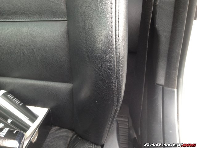

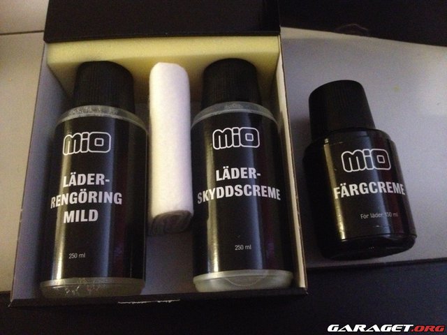

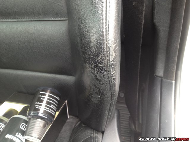

Förarstolen ser ju lite sleten å ledsen ut så var förbi Mio en sväng och köpte lädervårdsgrejer, testade på det mest sletna området och var ju inget mirakelmedel men blev ju bättre iaf och känns mjukt å fint nu så borde stoppa att det spricker vidare.
https://www1.garaget.org/gallery/images/15/14079/14079-935ec5b3f8623b8e7e5fa4bb1e59e1bc.jpghttps://www1.garaget.org/gallery/images/15/14079/14079-39b554bd9d17e39415302c6be5336857.jpghttps://www1.garaget.org/gallery/images/15/14079/14079-25f3a1b5175c66386d0f35b0b54b78fb.jpg
Bild på medlen, före och efter. Ska göra hela stolarna någon dag i veckan eller imorgon, ett lager till på förarstolen kanske blir det ännu bättre.

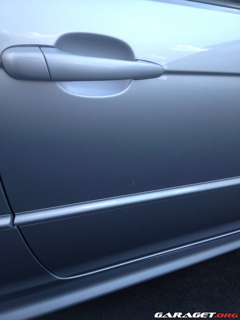

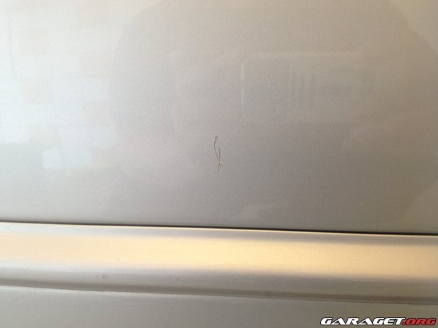

Dock hittade jag en fin repa på höger dörren någon lyckats dra till, ser ut som något vasst slått emot och gjort en piruett. Kan ju inte vara dörrupslagg och tycker det är helt för litet för vandalism. Min bättre hälft vägrade också erkänna ett hennes nycklar slått mot dörren fast jag hört dom, men det var bara en plastbit på snöret enligt henne... Skit samma, mer å lacka iaf.

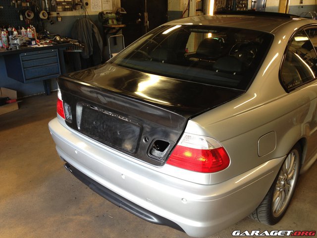

Idag kom äntligen det efterlängtade paketet cool
Innehöll framblinkers, k&n panelfilter, chrome bulbs och csl-luckan big_smile
https://www1.garaget.org/gallery/images/15/14079/14079-0282c601a74bf99ebe68c243a3c89062.jpg
Finnishen på luckan var ganska rough, så blir mye slip å spackel innan lack.
https://www1.garaget.org/gallery/images/15/14079/14079-8884dc292a6e8289184fee92bc46951d_tn.jpghttps://www1.garaget.org/gallery/images/15/14079/14079-85aa3a4c86fee795325ffdd704ef5865_tn.jpghttps://www1.garaget.org/gallery/images/15/14079/14079-20c9d00b3541ede4712218a71c129a0b_tn.jpg
Trodde först det var en spricka tvärs över luckan men är nog bara en ojämnhet från gjutformen så ska nog gå å få den fin med.
https://www1.garaget.org/gallery/images/15/14079/14079-8d9ba48e879dcc8cd8c2ccbb53e8b041.jpg
Blinkers fram på plats, ville inte riktigt gå på plats men verkar sitta nu iaf när man skurit lite av gummilisten.
Chrome bulbsen i sidoblinkersen och filtret på plats.
Blev mycket cleanare front imo. Baklyktorna vete fan om man ska ha röktonade för å matcha fronten eller bara röd/vitt för att det är snyggare mot silver.
https://www1.garaget.org/gallery/images/15/14079/14079-cfc3ea7efe4935da2ff9c518f5078c0a.jpghttps://www1.garaget.org/gallery/images/15/14079/14079-4826d4b81cbd0264ea3966be3f2c27e5.jpg

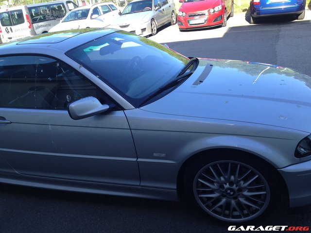

Ingen vacker syn man möttes av efter jobbet, någon fågel bestämt sig för att bomba hela fronten på min bil sad Avundsjuk jävel säkert... https://www1.garaget.org/gallery/images/15/14079/14079-2d3e8aff1461bc27a56b74eac5e5b368.jpg

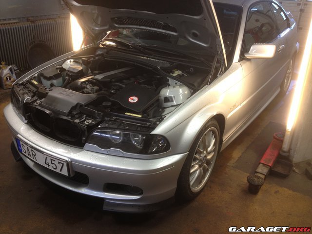

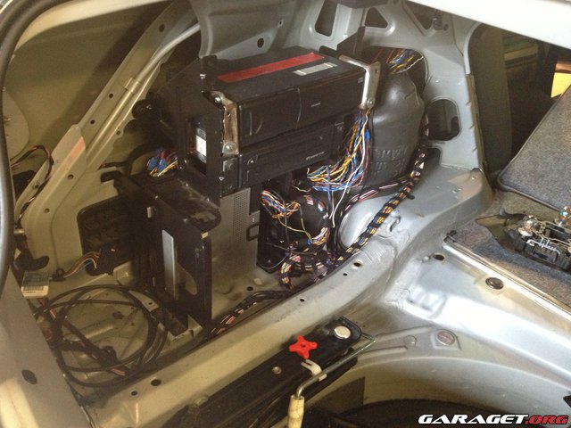

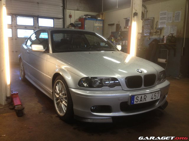

Idag fick Clubbern besöka en ny verkstad smile Var en runda hos mina kollegor på BMW för lite systemkontroll och updateringar. Stort tack till Martin som hjälpte mig. SMG lådan känns mycket mjukare med den nya mjukvaran, dock var det lite dåliga nyheter också.
https://www1.garaget.org/gallery/images/15/14079/14079-a7d74e7a41216f444aed5d65b1085eb0.jpg
Förarairbag och sidoairbag ur funktion och någon kopplat förbi lampan i instumentet, kom inte åt systemet med våran Bosch dator så upptäktes först nu. Hoppas jag får det på garantin för känns som det kan springa iväg i kostnad å reparera. Av någon anledning kom vi inte in i systemet för att programera in halvljusautomatik heller, huvudorsaken för besöket så får kika på det mer.
https://www1.garaget.org/gallery/images/15/14079/14079-a32b296afc0d72146ffaca27ceac196d.jpg
En snabb tvätt för å få bort fågelskiten.

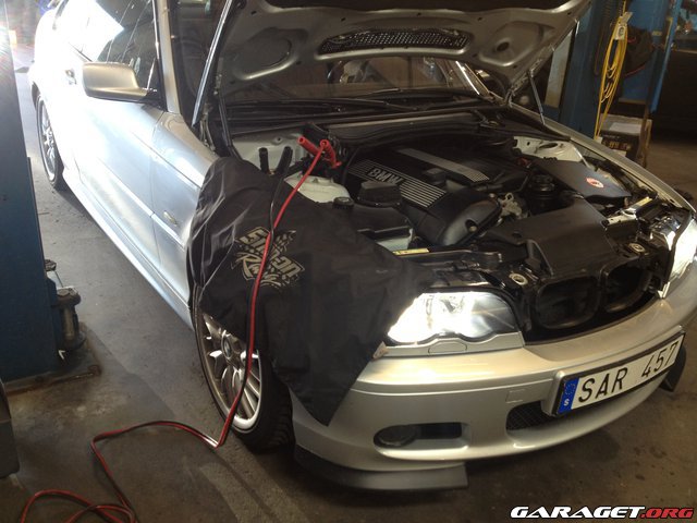

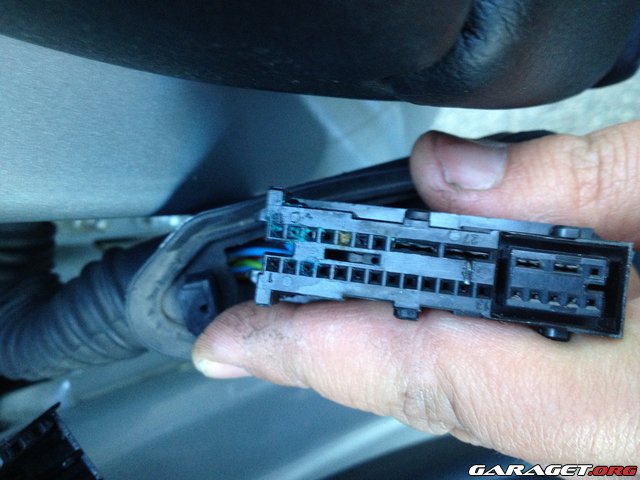

Men sen på hemvägen började det mesta balla ur, blinkers, regnsensor, nav, belysning och radio levde sitt helt egna liv. Snabbt tillbaka till jobbet och kontrolera vad jag misstänkte det var...
https://www1.garaget.org/gallery/images/15/14079/14079-83e66e0cff89c876ebbbfcb1ca4a8d76.jpg
Någon klåpare delat på kontakten mellan höger dörr och a-stolpe och inte monterat gummit tillbaka ordentligt så hela kontakstycket var vattenfyllt efter tvätten. Antagligen varit så en bra stund av oxiden att bedömma.
En burk el-spray senare så funkar det mesta igen, ett stift gick inte å rädda så el-spegeln är ur funktion för tillfället, blir till å stifta om senare.

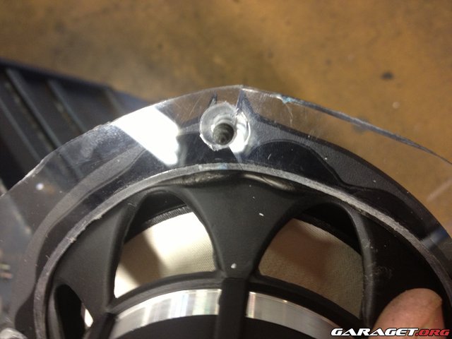

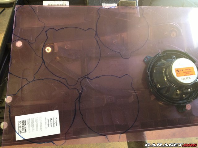

Strulet hade börjat redan igår när jag åkte till BRL i Jkpg för att köpa högtalaradaptrar dom skulle ha hemma enligt hemsidan, inte hade dom det förstås... Så det var bara att åka tillbaka till Vmo med endast lite ljuddämpning.
Tänkte göra egna adaptrar från lite plexiglas, borde ju inte vara några konstigheter... Så en runda till Biltema trots att jag borde veta bättre å inhandla lite 4mm plexi.

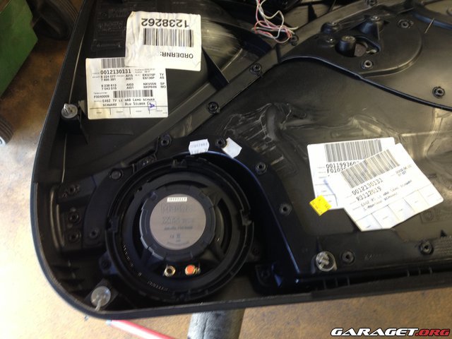

Plockade ut högtalarna, woofern osv... Började nysta ut strömtjuvarna, avklippta kablarna och ihoptvinnade kablarna... Varför ska folk som inte kan nått ge sig på att klåpa in ljud i bilar? Ser värre ut än det gjorde i Peugeoten.
https://www1.garaget.org/gallery/images/15/14079/14079-002bd7990354c4ba5e86194c9d4b540a.jpg

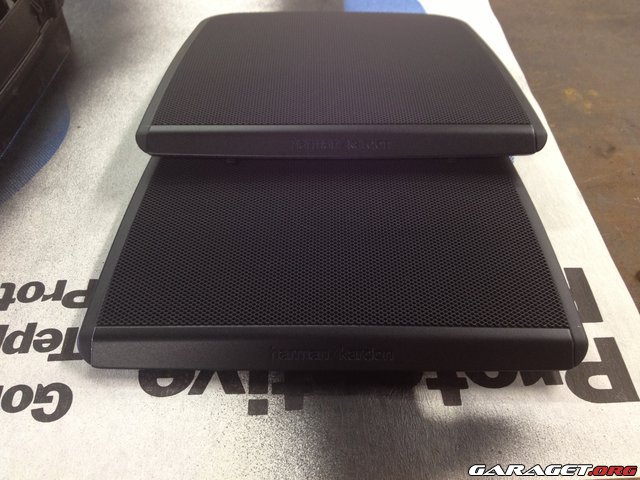

Fram satt det några Magnat 5.25" och diskanter, även original H/K mellanregister var kvar, seriekopplat... Trots att H/K steget har egna utgångar för varje element. Vågar inte ens gissa vad som drivits paralelt med original woofern under hatthyllan för satt en strömtjuv på varje kabel. Så blir till att dra nya kablar för allt.
https://www1.garaget.org/gallery/images/15/14079/14079-8491f33d42242f19b548ddc363d51581.jpg
Ritade ut lite ramar för högtalare och diskanterna... Men Biltema kvalitet svek som vanligt, get gick inte att såga i utan att det smälte eller sprack. Även borrning verkade vara för mycket för denna billighetsskräpen för det både smalt å sprack då också...
https://www1.garaget.org/gallery/images/15/14079/14079-947befda693e0f6f541c3274a59c769a.jpg
När man äntligen fått fram rätt form och borrat hål så kunde man inte ens dra en skruv i det förborrade hålet utan att det sprack igen. Så blir att köpa högtalaradaptrar istället...

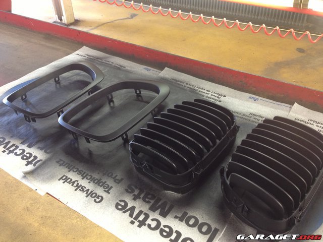

Plastidippen på grillen hade släppt på något ställe pga något större flygfä och bakre högtalargallren hade fått lite väl mycket sol så drog på lite ny plastidipp på allt.
https://www1.garaget.org/gallery/images/15/14079/14079-77992e79368576cdefa54f057a903da3.jpghttps://www1.garaget.org/gallery/images/15/14079/14079-e6eab5768ea0235cb81c1a01cea29c81.jpghttps://www1.garaget.org/gallery/images/15/14079/14079-ea6f137cec84637dcf06d55105a3aca3.jpghttps://www1.garaget.org/gallery/images/15/14079/14079-c4056872a8a59e5fc7d9872855b87d95.jpg
Något lyckades iaf idag smile

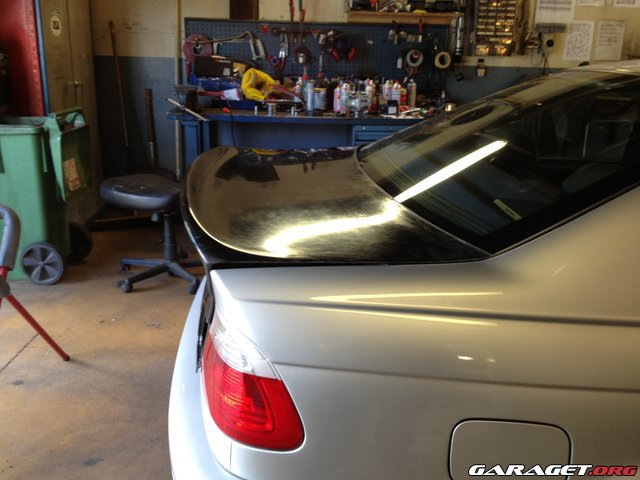

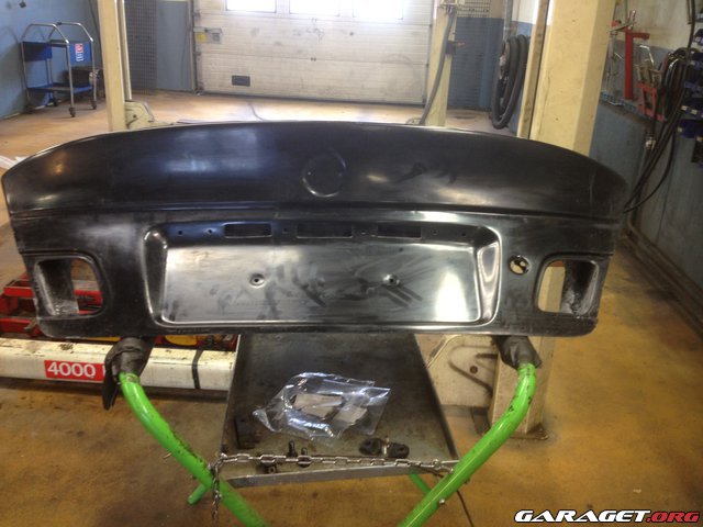

Idag passade jag in CSL-luckan lite och slipade ner den så lackerarn kan lägga grunden i veckan.
https://www1.garaget.org/gallery/images/15/14079/14079-2de6b03ba9f433c09d6e4fed4c820793.jpghttps://www1.garaget.org/gallery/images/15/14079/14079-d40f42b26237f614991bf4cf240c8cb1.jpghttps://www1.garaget.org/gallery/images/15/14079/14079-1384ffa2308f15e513ffd80cb7f8a091.jpg
Blir nog fint när man fått på färg och monterat.

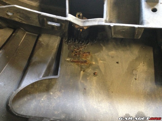

Börjar bli riktigt trött på förseningar... Skulle lämnat in bilen för att åtgärda airbags här om dagen, förstås var allt restat och inte kommit hem och ingen orkat höra av sig och boka om tiden. Sänkningssatsen har jag väntat på i snart 3 veckor.
Beslöt mig äntligen för att beställa Dynavinen också, skulle finnas hemma hos återförsäljaren, la in order igår och får mail idag att dom är slut på lager..

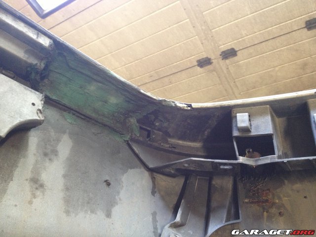

Men idag fick jag lite gjort oavsett, plockade av bakstötfångaren för lite lagning och lack.
Dom gamla lagningarna var ju inte så snyggt gjorda...
https://www1.garaget.org/gallery/images/15/14079/14079-3778c92e5e84592a195a84c365fddf12.jpghttps://www1.garaget.org/gallery/images/15/14079/14079-41c5efe7365b36282b85227e8c822b27.jpg
Skulle nog inte vara roligt att börja nysta i det här heller om jag inte skulle hiva ut allt när Dynavinen kommer, ser ju ut som helvete, vad tänkte BMW och H/K på när dom byggde systemet?
https://www1.garaget.org/gallery/images/15/14079/14079-840e01ec98b07491ad0b354f5cde1dbf.jpg
