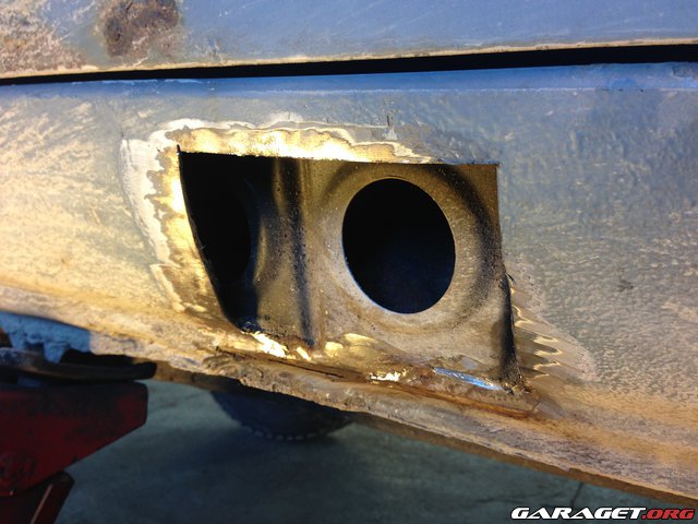

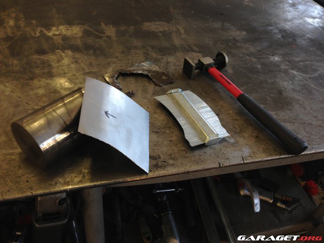

Sen går vi över på självaste rostlagningen. Jag tog kort på det mest intressanta, ett rosthål i sparklådan. Fram med mister rondell och ett större hål blev det!
https://www1.garaget.org/gallery/images/176/175279/175279-cb750f3e370381c94852d21a66c1edd6.jpg

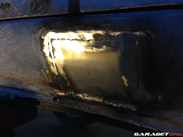

Med den utskurna biten som mall bankade jag fram en ny bit av finaste kinesisk kvalité från Biltema
https://www1.garaget.org/gallery/images/176/175279/175279-d2d42390d64d02e3b0d9cb96e0dc4152.jpg
...och sen var det bara tigga dit den nya biten
https://www1.garaget.org/gallery/images/176/175279/175279-5d8d6704caad249557f53d9a5ddf892e.jpg

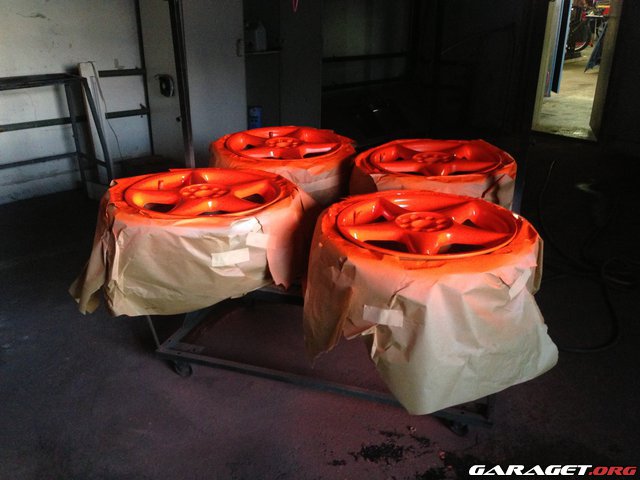

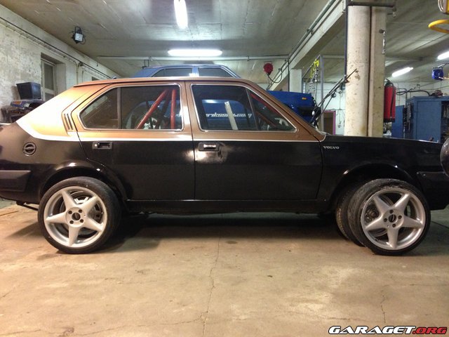

Under resans gång lyckades jag komma över nå 17" fälgar
https://www1.garaget.org/gallery/images/176/175279/175279-75b2329fa2523f9fc97c176316be2ba3.jpg

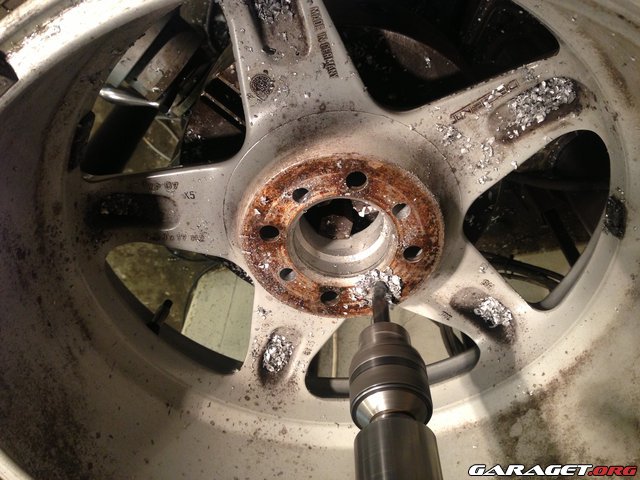

de var dock med bultcirkel 4/108 men det fanns plats för att göra en till uppsättning hål
https://www1.garaget.org/gallery/images/176/175279/175279-52d439d661afa02ea1eeaf065a21a609.jpg
...så provmontade vi dem på raketen
https://www1.garaget.org/gallery/images/176/175279/175279-e25a9d52ddd421d2538dfa2b4d5f1ac4.jpg

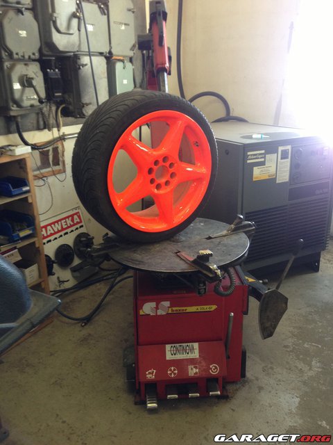

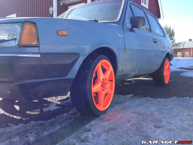

Men 17" är inte nog för att synas tyckte jag, så jag hittade nå kvarlevor sen racing-tiden och lackade om dem i florucerande orange
https://www1.garaget.org/gallery/images/176/175279/175279-2cec194a804cf31f6882389df882373c.jpg
...och pumpade upp däcken tongue
https://www1.garaget.org/gallery/images/176/175279/175279-947cda6df3015568392809b1b213ffbb.jpg
Resultatet blev lysande.
https://www1.garaget.org/gallery/images/176/175279/175279-0673775d7980782d3d11f79594e71c0a.jpg

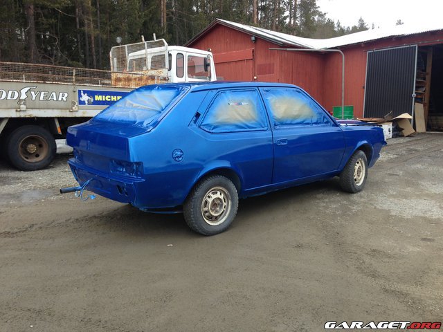

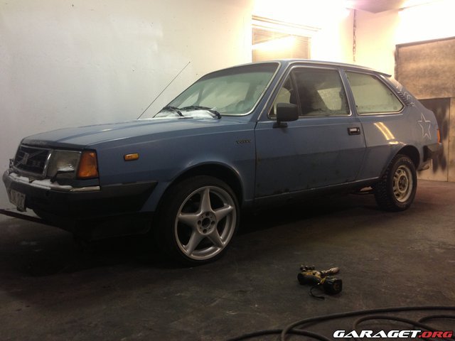

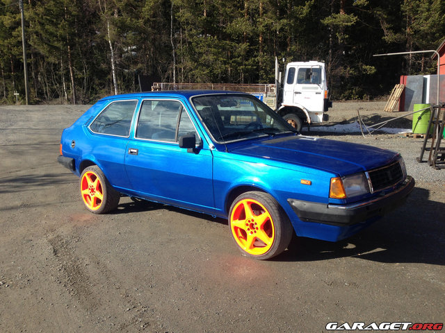

För att sedan slutföra rostlagningen la jag lite färg på bilen
https://www1.garaget.org/gallery/images/176/175279/175279-0aacdc4d1d61f064f82c6008a7dd6b15.jpg
...den blev dock inte så bra som jag velat, missade en del på undersidan där jag inte hade ljus, och sedan fick jag vatten i systemet så klarlacken blev knottrig. Aja, vi lackar om den lite senare...
https://www1.garaget.org/gallery/images/176/175279/175279-2a1ca599c7d6904600a85b9463e4a62f.jpg
Man kan ju självklart inte ha en blåmetallic bil med självlysande färgar utan nåt dunkadunka, så biltemas 400kr värstingsstereo inhandlades och kopplades ihop med 1982 års Volvo Sound
https://www1.garaget.org/gallery/images/176/175279/175279-d07604f604efb4654d91647d32d26bcb.jpg

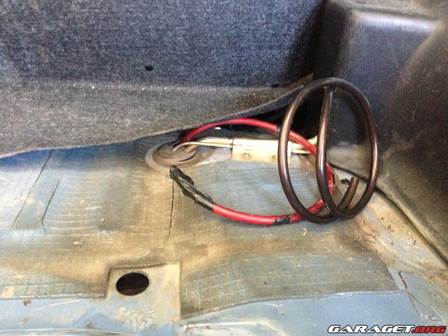

Sen gäller det vara seriös när man drar kablarna till basen, så vi drog dem genom balkarna
https://www1.garaget.org/gallery/images/176/175279/175279-1b7fc8ee34d0dcf8871f5f69ddbfc6e6.jpg

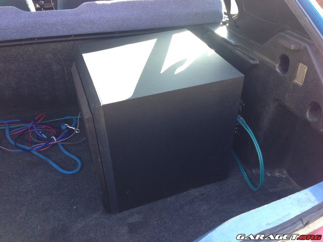

Och till det kopplade vi en, vad som tydligen är 5500 kr´s hemmabiobas vars slutsteg gett upp
https://www1.garaget.org/gallery/images/176/175279/175279-9d36d12fa0750297cf0456676afa4121.jpg

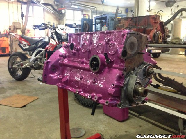

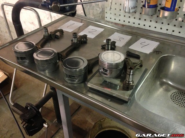

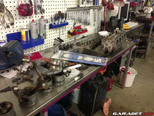

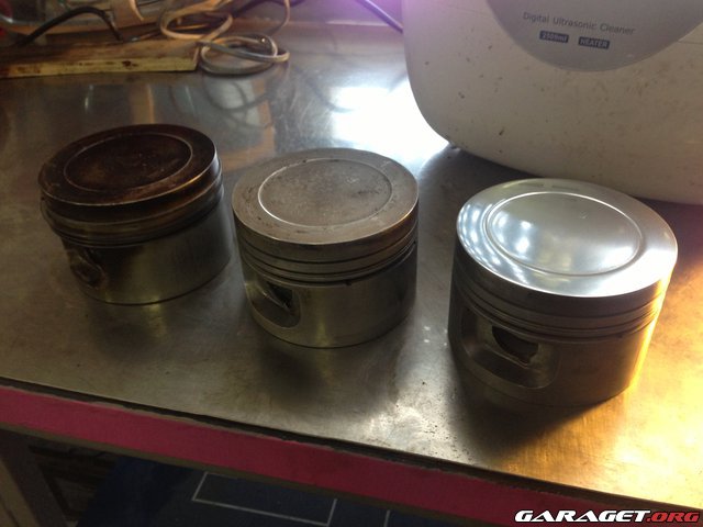

Eftersom jag ska byta koppling på bilen så måste jag ut med motorn, och då tyckte jag det var likas att renovera en annan vid sidan av, så jag plockade isär en B19 och en B230F. Man vill ju att den ska se likadan ut som original!
Vi börjar med att rengöra kolvarna, här i steg ett, två och tre
https://www1.garaget.org/gallery/images/176/175279/175279-430827e8b5f8f10e26e87df3af93ea5f.jpg
När jag ändå stod och polerade och alla hjärtans dag närmade sig så snickrade jag ihop den här i rostfritt åt en kvinnlig bekant som inte hade någon på alla hjärtans dag:
https://www1.garaget.org/gallery/images/176/175279/175279-8d72c1acbee11c2b211ce72dda796354.jpg
och sedan väga in kolvarna och stakarna så att int nåt pucko klantat sig
https://www1.garaget.org/gallery/images/176/175279/175279-e9e69d935d1dc9c5c0e29f80e6d981a8.jpg
Men när motorn lix står där på motorstativet så kan man ju dra lite färg över den, tex rosa metallic
https://www1.garaget.org/gallery/images/176/175279/175279-d6106d56ca513466ff2f011eb569c31c.jpg

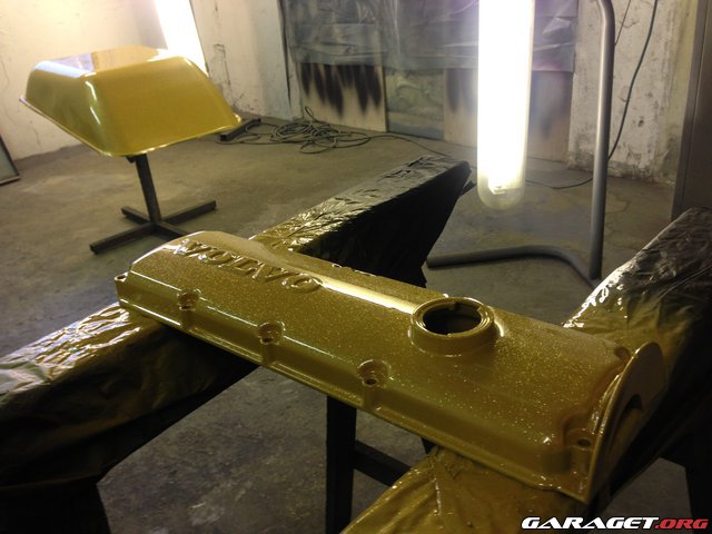

...och då kan ju int ventilkåpan se sådär risig ut heller, så den drar vi guldmetallic med guld-flakes på
https://www1.garaget.org/gallery/images/176/175279/175279-75e7a14e2c70d027731af4b869522c1b.jpg

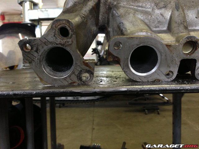

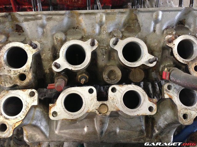

Sedan gör jag misstaget att kontrollera matchportningen med originalinsuget...
https://www1.garaget.org/gallery/images/176/175279/175279-2ccde9be8c8290fcc4b5129eb5bc9b93.jpg
och så kan man ju int lämna det, så det portade vi upp
https://www1.garaget.org/gallery/images/176/175279/175279-2168e23635711512abec42d369207c74.jpg

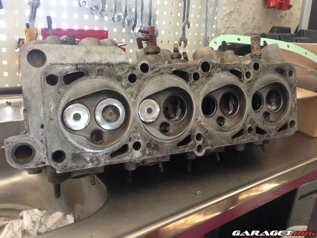

Eftersom jag inte är vidare smart så gjorde jag samma misstag igen och lyfte ventilerna... När man tittade in och såg eländet så åkte alu-filen fram och portningen blev ett faktum
https://www1.garaget.org/gallery/images/176/175279/175279-23081abfc33531a92925dabf03f4ba53.jpg

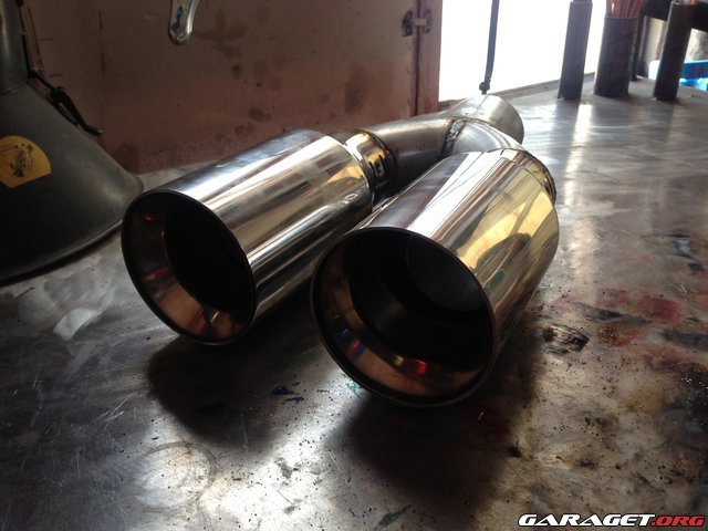

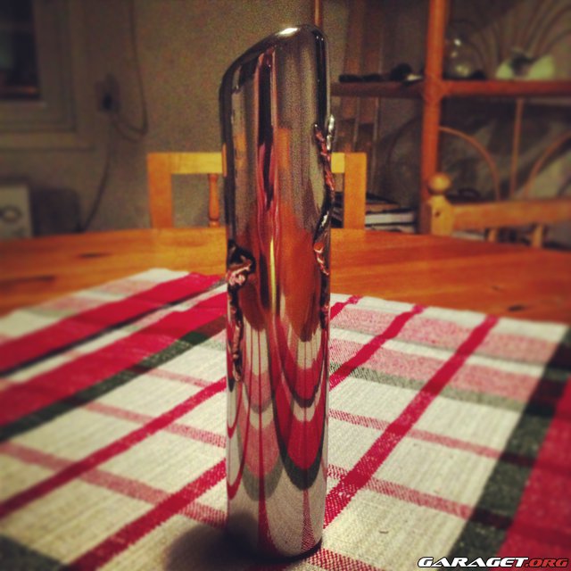

Sen åker vi på biltema för att hitta ett slutrör till 3", vilket inte finns, och vi vill ju inte strypa vår stackars lilla 343a så det får bli 2 st 2,5" istället. Det finns självklart ingen sån förgrening på biltema, så vi får svetsa ihop en själv av två stycken 90 graders
https://www1.garaget.org/gallery/images/176/175279/175279-e5ba1c09a5549f3237bea7b9edd33dc7.jpg

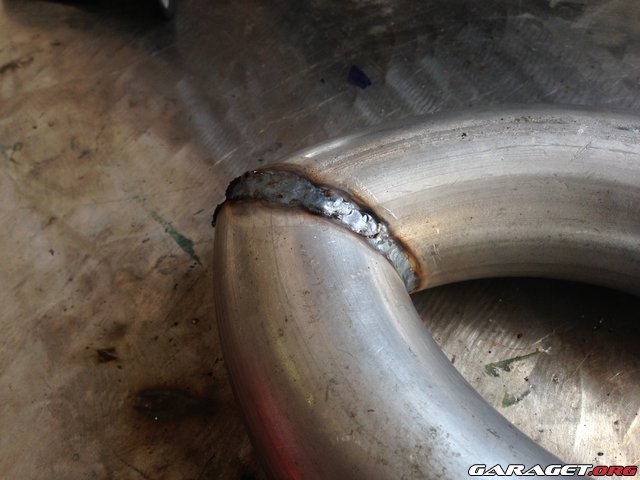

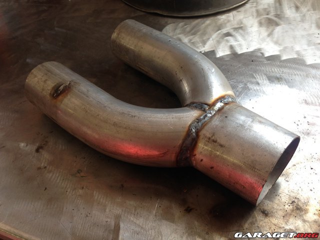

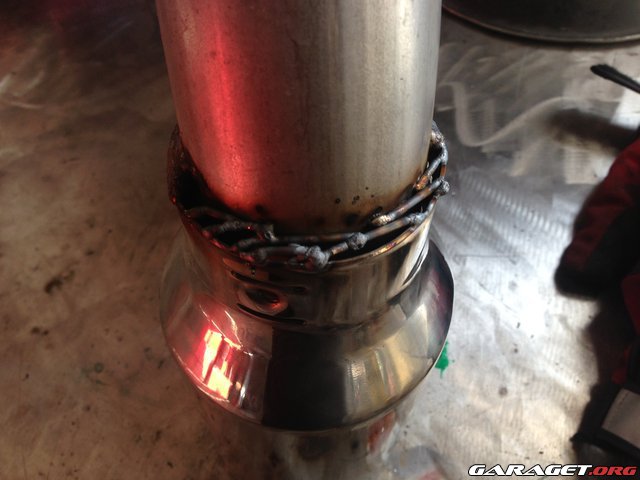

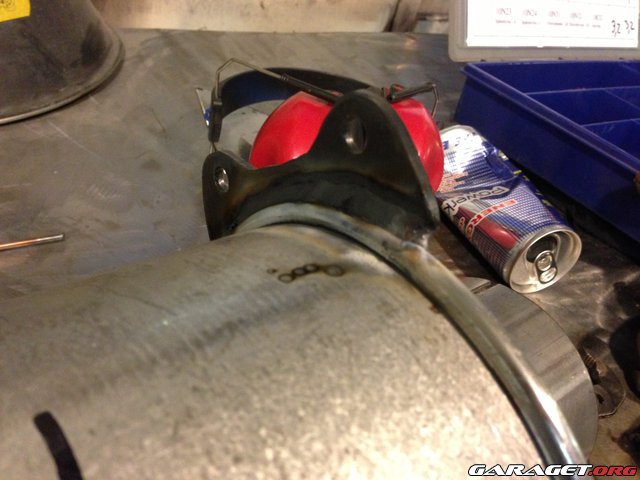

Har man en någorlunda fräsig TiG kan man genom att pulsa på knappen bränna igen även stora glepor
https://www1.garaget.org/gallery/images/176/175279/175279-d5f0d7b470b201849b2997486d7e7315.jpg

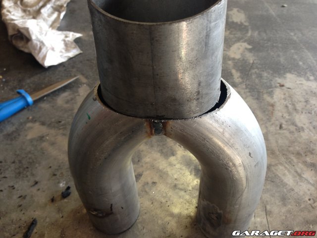

så här har jag brännt ihop två 2,5" rör med ett 3" rör
https://www1.garaget.org/gallery/images/176/175279/175279-d10b8f2e7fef8ff9f656e932c9229e19.jpg
Är man lika lat som jag och inte orkar göra mellanbitar där det blir stora spalter, så kan man göra såhär
https://www1.garaget.org/gallery/images/176/175279/175279-97420053b4b5ce21c9d440383196485e.jpg
Såhär blev slutresultatet
https://www1.garaget.org/gallery/images/176/175279/175279-8253a7a6f7ed95174fdbcf3f5edd4830.jpg

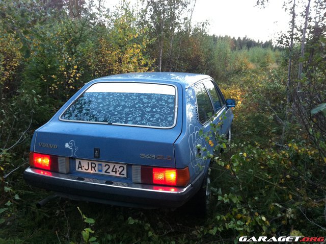

Ikväll brände vi ihop avgasystemet och tog ut det för en liten spinn utanför lokala korvmojjen. Det blev någon misskalkulering på vägens gång och slutpiporna hamnade både utanför bilen och snett tongue Att få dem innanför är dödsdömt men imorrn blire till å räta upp vinklarna. Lustigt nog gick bilen faktiskt inte sämre utan bättre, trots originalmotorn!
https://www1.garaget.org/gallery/images/176/175279/175279-3d88d46bedd60bed2f0c78b21d5b3dd3.jpg
