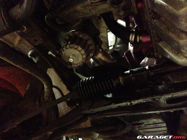

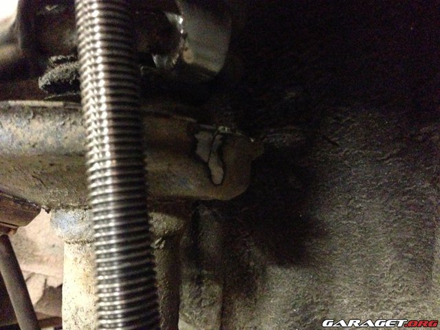

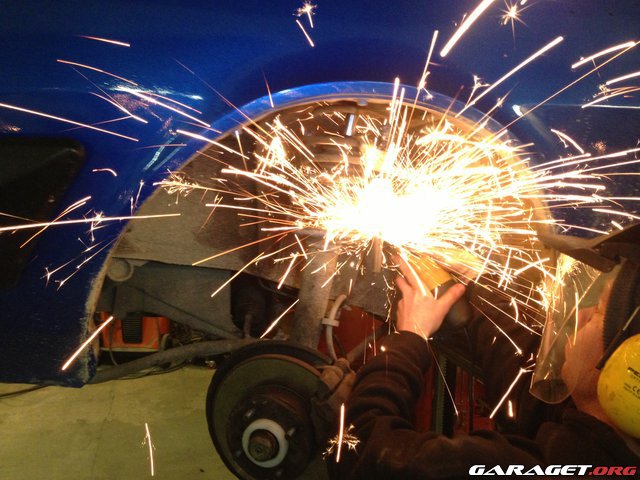

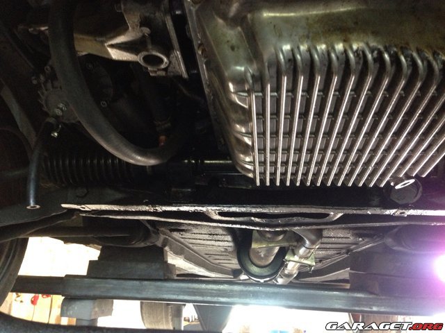

Igår så gick jag lös och sänkte bilen fram på samma sätt som de gör i F1, med rondell - på plats.
https://www1.garaget.org/gallery/images/176/175279/175279-ef12e61418548d6a7d883c97475e19f3.jpg
När man använder denna exklusiva metod, istället för att jävlas med styrstaget, så är det viktigt att man ser till att man inte kapar något jack i fjädern där man inte vill ha det utan måste man så får man skära i fjädertallriken
https://www1.garaget.org/gallery/images/176/175279/175279-6941ef20ad9b86d2bde75241b49834ed.jpg
...sen tar man fram svetsen och lägger igen det för att inte tappa hållbarhet, se bara till att inte värma upp fjädern med svetsen, vi vill inte försvaga den när vi gör en sån här delikat operation!
https://www1.garaget.org/gallery/images/176/175279/175279-a9bc97b864c27b8b411bffe26fcdb170.jpg
Avsluta sedan med att likt på bilden ovan slipa den slät med kapskiva och ta ut bilen på en grusväg så är jobbet klart och besiktningsmannen kommer aldrig ana ingreppet som gjorts wink Nedan ser ni resultatet med ett varv av fjädrarna borta och 4cm lägre stance wink

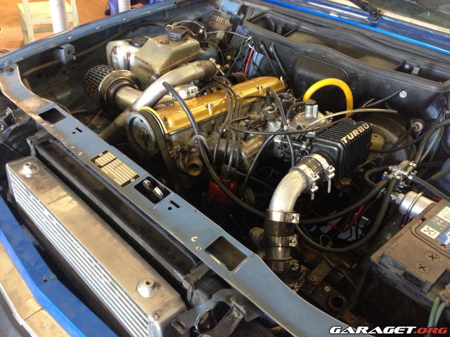

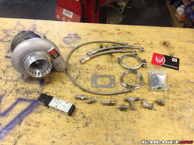

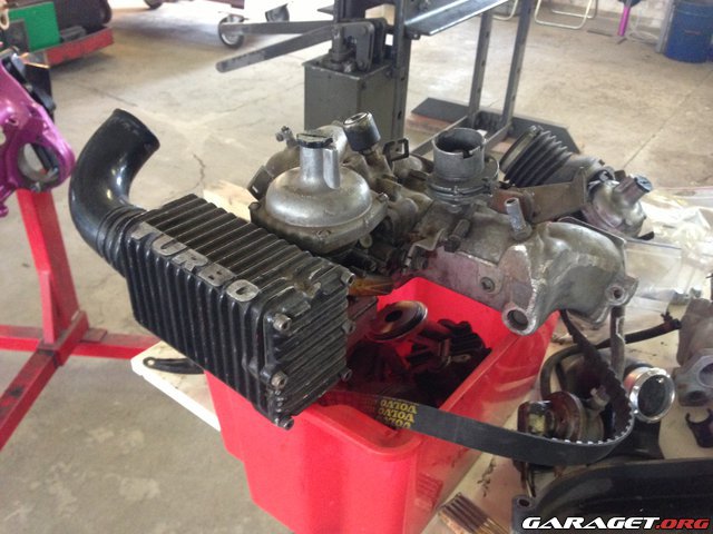

Idag fick jag hem turbotryckplatta från Volvo 240 och turboförgasare med insug så nu är det bara intercoolern jag ska hämta upp sen har jag allt smile
https://www1.garaget.org/gallery/images/176/175279/175279-2b4bd4409f250df4872af5e30ce422d5.jpg
https://www1.garaget.org/gallery/images/176/175279/175279-aa77afd6d9d36f2ae158f856d3ae1f20.jpg

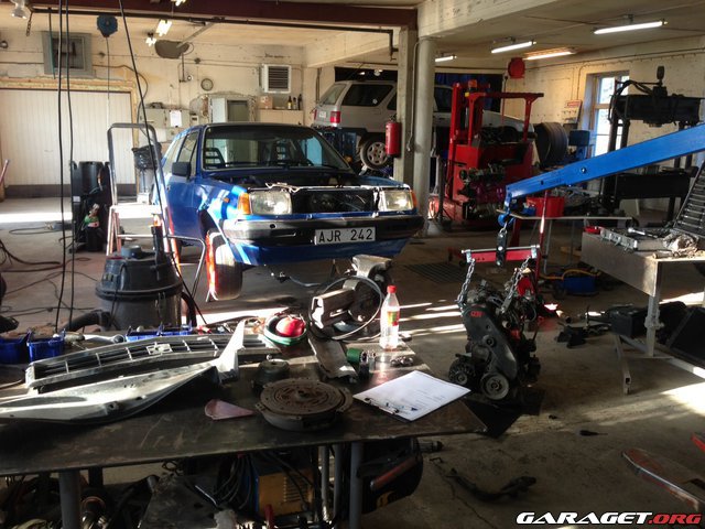

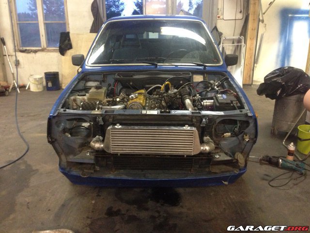

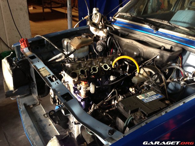

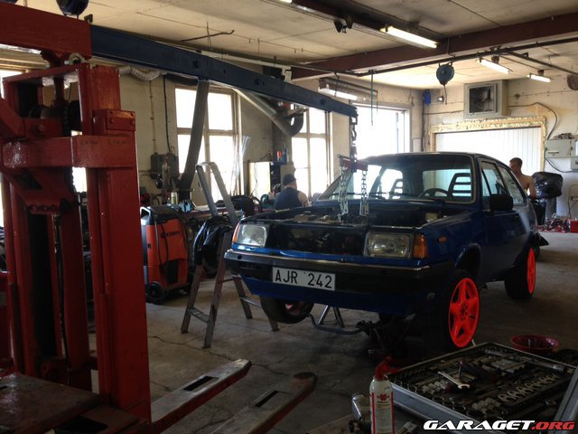

Då ska vi se här! Nu har jag hunnit med lite mer mekande men det har vart så sjukt mycket att göra på sistone att det är först nu jag tatt mig tid att uppdatera...
Iaf så började vi med att lätta bilen på lite skrot, typ motorn
https://www1.garaget.org/gallery/images/176/175279/175279-1a9b2d923105d03cda4bf72ce58883d2.jpg

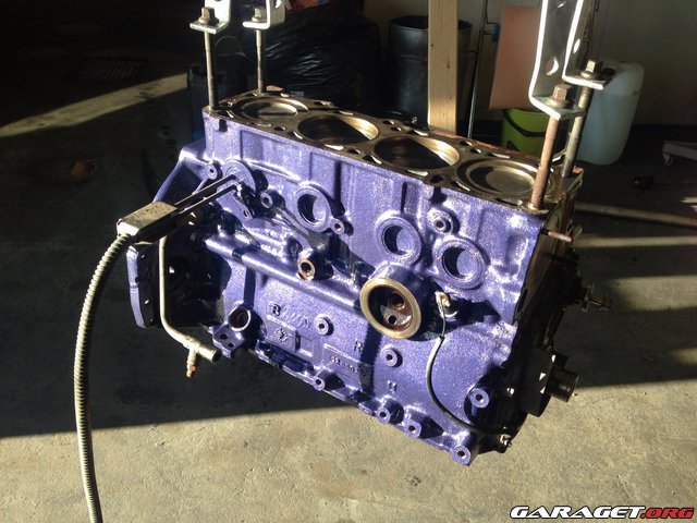

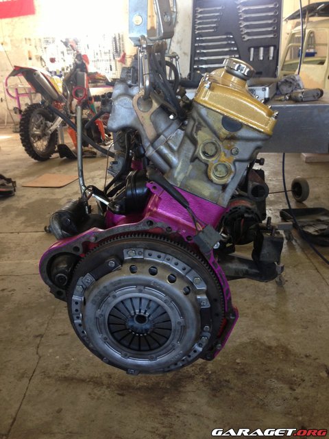

Sen hinkade vi i nåt nytt skrot, och eftersom jag hade möjligheten att göra motorn ännu fulare så lackade jag upp ett remhjul i blå metallic
https://www1.garaget.org/gallery/images/176/175279/175279-912286abab173a3c38c0c2c6d5026a5a.jpg

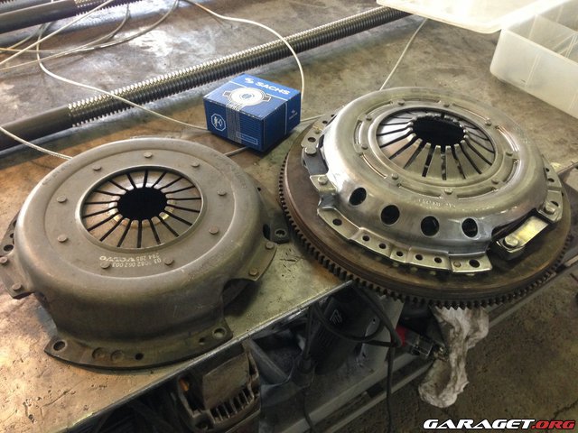

Kopplingen är jag jävligt glad över, så här kommer en bild på den
https://www1.garaget.org/gallery/images/176/175279/175279-35e47bffa00e9db81e3cb910ec7df5a7.jpg

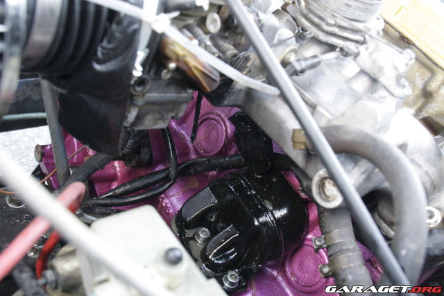

Fick dock lite problem med att vattenpumpen från B19 int passade, och röret bakåt gick åt ett annat håll än vad som var optimalt, så jag kapade av dem båda och gjorde en egen dragning vilket jag sedan tigade igen
https://www1.garaget.org/gallery/images/176/175279/175279-7c7aa72ed9c228f8afd27fb8c81e5f85.jpg

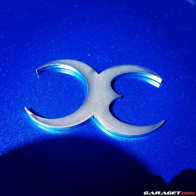

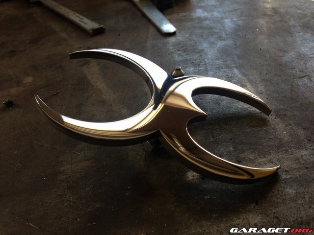

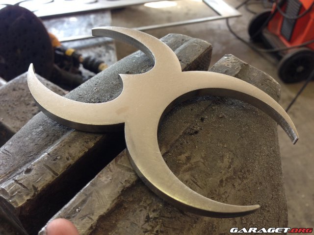

Som en liten sticksömm så lämnade jag in en ritning på min OE-logotyp till laserskärning och fick tillbaka de här i 6mm rostfritt
https://www1.garaget.org/gallery/images/176/175279/175279-c2d25484c38dc4b7337cd2c03d047c33.jpg

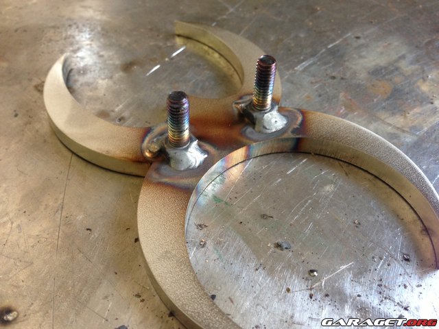

...som jag sedan tigade fast ett par rostfria bultar på
https://www1.garaget.org/gallery/images/176/175279/175279-35d549ea8affc86628618c5104c8b545.jpg
...satt upp i skruvstädet och polerade av med 80-4000 papper på slipmaskin
https://www1.garaget.org/gallery/images/176/175279/175279-219dcad2ed86d0801335b0465c6c8f79.jpg
...och då får man ett sånt här fräsigt emblem att ragga brudar med
https://www1.garaget.org/gallery/images/176/175279/175279-078bac8a8e8b851f7dd8e3935da7c0de.jpg

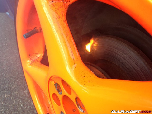

Det dyker upp en ban-preppad Mazda MX5 på R-däck som vi måste köra ifrån
https://www1.garaget.org/gallery/images/176/175279/175279-e9c1127597819be8ae5e819b1c656c08.jpg

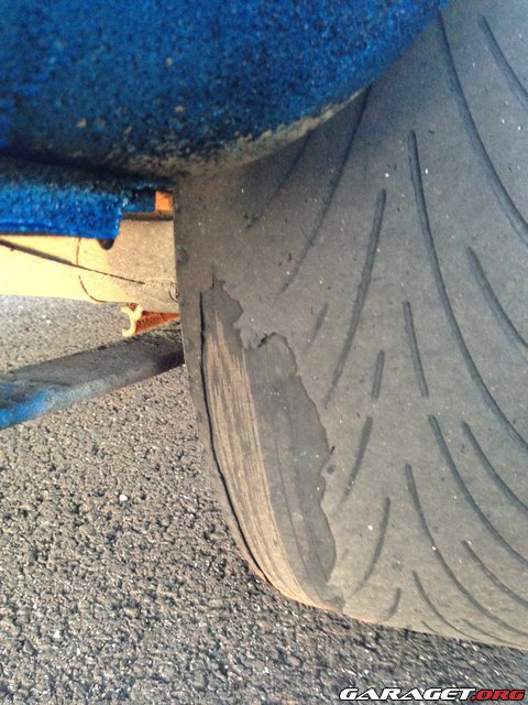

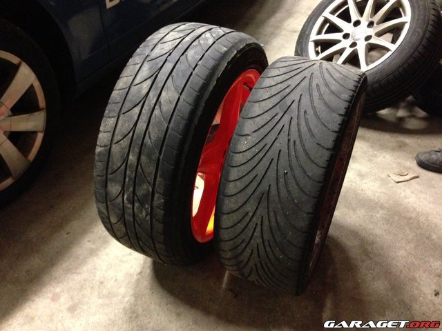

Vilket resulterar i att gummit från bakdäcken släpper
https://www1.garaget.org/gallery/images/176/175279/175279-a10adfa5612a807fa37e7932a7ca8837.jpg

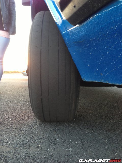

Jäkla japanska bilar bara sabbar däcken för en. Här är framdäcken
https://www1.garaget.org/gallery/images/176/175279/175279-2e4b6e0c14c7291db6bfaef39dc6888d.jpg

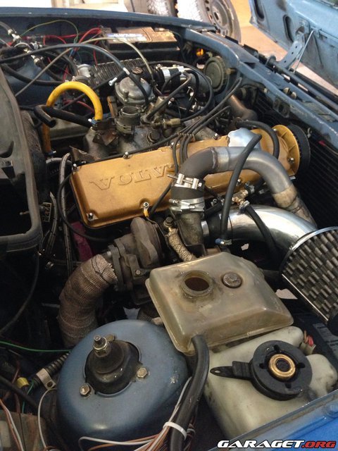

För en vecka sen stoppade farbror blå mig och tyckte att det var nånting som int va som de skulle med bilen, som tur var så lyckades han inte he sig iväg med sinter-kopplingen så jag åkte bara på för hög ljudnivå, spolarvätska och varningstriangel. Aja, får monta dit ett originalsystem å tuta förbi på besiktningen!

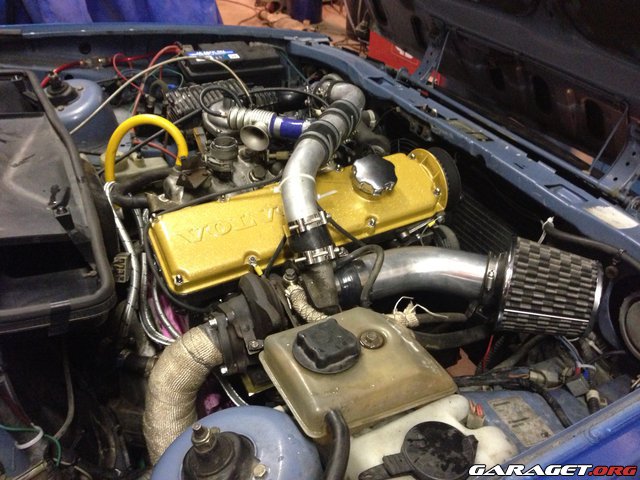

Idag provade jag slänga på turboförgasaren och den gick betydligt mjukare än vad orginalarn gjorde me nerdunkat munstycke. Det bör dock tilläggas att när man kör med turboförgasare och fiddy-filter från biltema så får man inte varva över 6500 varv, då tar det tvärstopp och bilen börjar gå som en kratta för den suger nämligen in filtret då tongue Notera även vacuum-slangen till bromsen på bilden nedan
https://www1.garaget.org/gallery/images/176/175279/175279-1f0e47c177f0ec5cad9e14538b617fdb.jpg
Har glömt att jag monterat sån där fräsig el-fläkt också och nu låter bilen skit-tufft på neutralen. Funktionen på temp-vakten är dock under all kritik när fläkten aldrig någonsin startar tongue

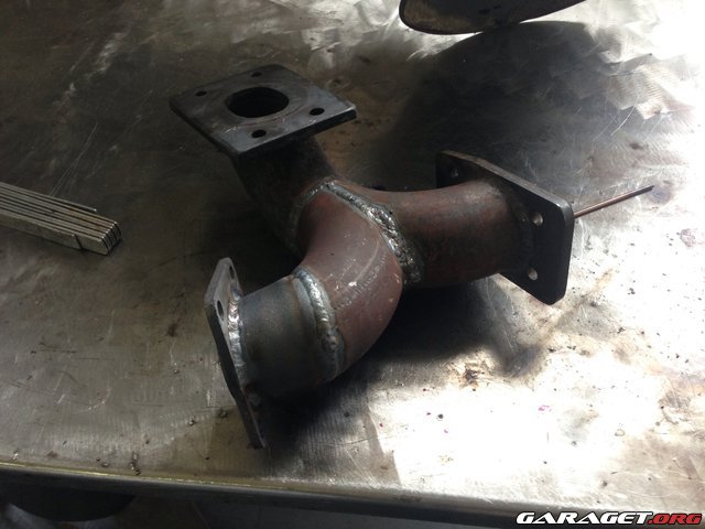

Det började med att snickra ihop en liten adapter till 940ns grenrör
https://www1.garaget.org/gallery/images/176/175279/175279-77181b2f02f7a4bdef5a7fad7b154f79.jpg

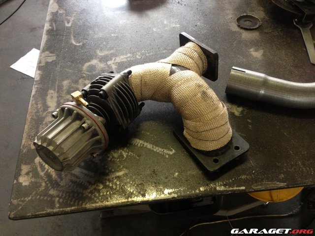

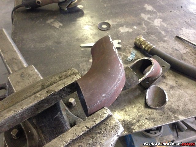

Näst upp kapade jag av flänsen från SAAB´s katastrof-böj och svetsade fast den på en del av röret som satt lite längre ner
https://www1.garaget.org/gallery/images/176/175279/175279-305a073ef1465f31cbdb93874e3a81b9.jpg

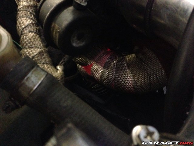

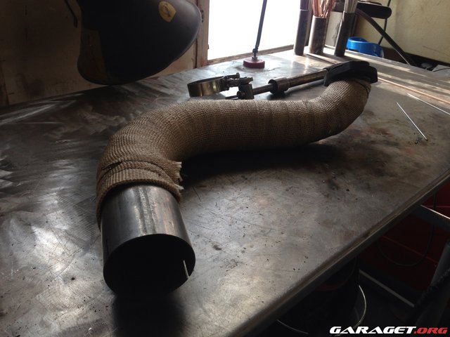

Och i ett tappert försök att läka mitt ursinniga ingrepp med rondellen så lindade jag upp den stackarn också
https://www1.garaget.org/gallery/images/176/175279/175279-4383556139f0f0efa0adc8850e201960.jpg

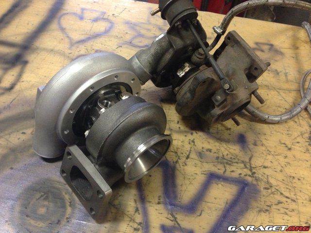

...vilket började med ett moln bakom bilen, turbon jag fått tag på var int riktigt så frisk som den verkade, men det ligger en till här nånstans wink Med 0,4 bar så rivstartar man iaf på ettans växel och då torde brudarna bli kåta! Motorn varvar friskt till 7000 varv så mina kalkuleringar var inte helt off!

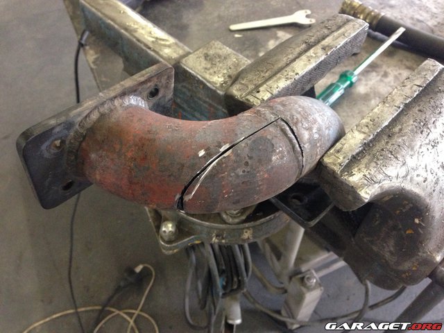

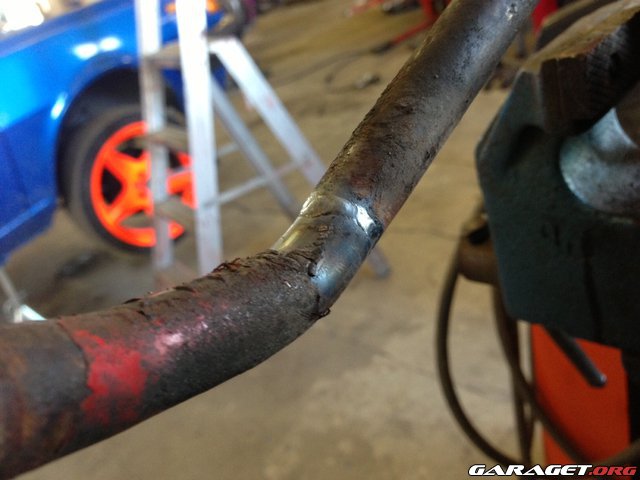

...och sen en ny rörböj som fick motsvarande behandling
https://www1.garaget.org/gallery/images/176/175279/175279-7dee3585f246f6db83512b2ef028dbbb.jpg
...varpå de två brändes ihop för att forma detta
https://www1.garaget.org/gallery/images/176/175279/175279-6670a05da9f730cab53e518eee2ac59c.jpg

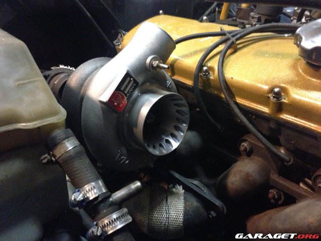

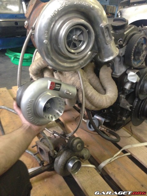

Sen gick jag på med ett 2" rör från WGn och när jag satt och kliade mig i huvudet på hur jag sku gå ihop med rören så råkade jag se en ljuddämpare som jag hade på min husaberg en kort period, så då blev det screampipe med ljuddämpare
https://www1.garaget.org/gallery/images/176/175279/175279-3e7922e99d751982c8d7ce5b5fffd1c8.jpg
Eftersom det var karate som sagt så blev det en ful-fix från turbon till ICn av 2" röret som blev över från screampipen

https://www1.garaget.org/gallery/images/176/175279/175279-e11273a70d7ad02ead06129fb6cdfcdc.jpg
Självklart så väljer man än en gång en B19-topp, bara porta å slipa in igen. Som sagt karate, byggde ny motor, snörde ut den gamla och in med den nya på en helg

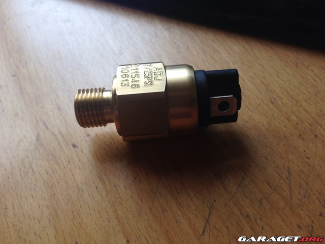

Ett par av dessa små rackare dök upp, de lägger vi på hyllan tills vidare (tryckströmbrytare)

Nästan klart med nya motorn
https://www1.garaget.org/gallery/images/176/175279/175279-3910225816d04ad6226265d93eb607d8.jpg
Bara ut å bränna. Nya motor känns bra och portningen blev bättre än förra gången, dock fortfarande svag efter 5000 varv. Beställde en ny turbo. Hade tråkigt en kväll så jag snörde ihop den här catch/retur-tanken:
https://www1.garaget.org/gallery/images/176/175279/175279-e46dcaf6d6da527ea7cfb1be82c310bc.jpg
Turbon jag beställde var en Kinugawa TD05H-18G, det var lite av en chansning, stod och valde mellan den och 16G som jag hade kompressorkarta på men var lite i minsta laget för vad jag ville ha ur motorn. Tidigt spool är viktigt för mig. En vecka senare dök detta upp
https://www1.garaget.org/gallery/images/176/175279/175279-db8cf0793a7599aedfcaced3cfbb8fe4.jpg
...och här ser man hur stor den är jämfört med HX52 och SAAB-agget
https://www1.garaget.org/gallery/images/176/175279/175279-986463811dcd53df5296acc8a94b106e.jpg
Ändå ett litet gulligt hus, här jämfört med saab-turbon
https://www1.garaget.org/gallery/images/176/175279/175279-2caded72f96c75c052f3b8afd673b68a.jpg
och efter en hel del dolande och omkapande så satt äntligen snigeln på plats

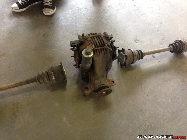

Justja, denna kom jag över också, den lades också på hyllan för framtiden! Supra-diff smile
