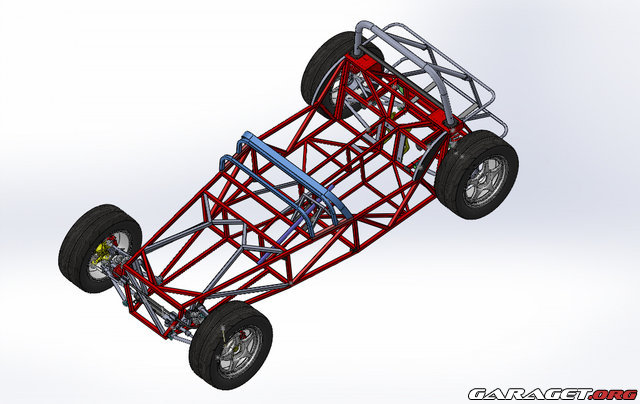

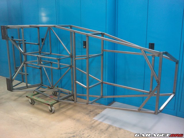

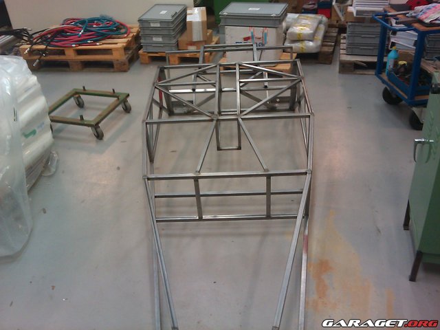

JEG ER LIGE GÅET I GANG MED RAMMEBYGGERIET EFTER CA 1ÅR´S FORBEREDELSE, OG FORSØG PÅ AT PLANLÆGGE BYGGERIET. PROJECTET ER AT BYGGE EN LOTUS SUPER SEVEN LOCUST EFTER CHRIS GIBBS BOG "BUILD... Visa mer

Har ikke fået lavet det helt vilde på karrossen denne uge.sad

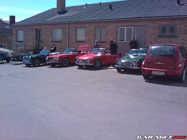

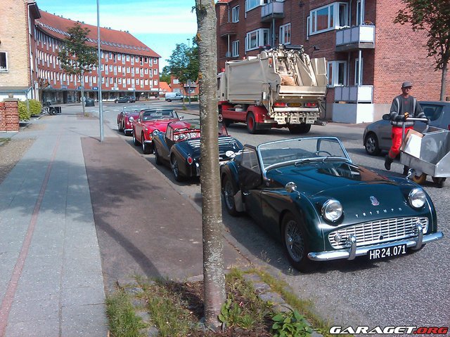

Super lækker solskinsdag hele dagen, var på tur med Triumph TR klubben , hvor jeg havde fået et sæde hos min arbejdskollega som har Triumph TR6.
Morgenmad/samling hos TR klubben inden dagens prøvelser.
https://www1.garaget.org/gallery/images/165/164881/164881-153820416e046268b352413df01fa9eb.jpg

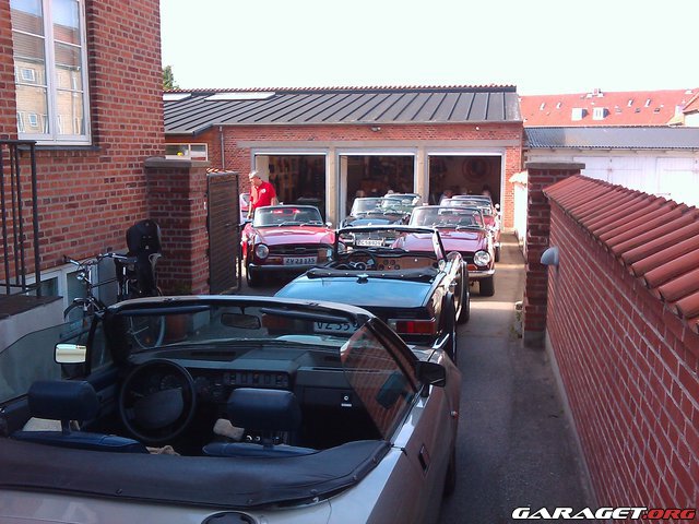

Her lidt billeder af alle bilerne, 19stk ialt.
https://www1.garaget.org/gallery/images/165/164881/164881-39a05c4d9b3ae5031cd45a326011aa54.jpg

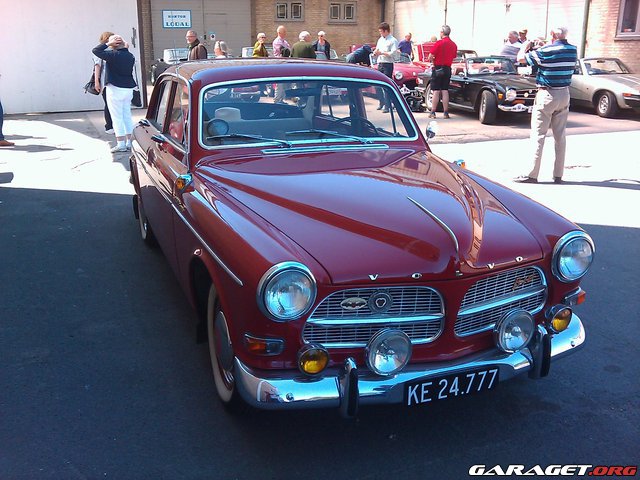

Det første syn der mødte os, en svensk perle.big_smile  Volvo Amazon 122S.smile

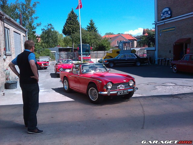

Sidste stop, Sorø.
Har desværre ikke mange billeder fra stoppene da de ligger på et andet kamera.sad
To lækre biler.big_smile
En Citroen B11 6cyl., kan desværre ikke huske årgangen.

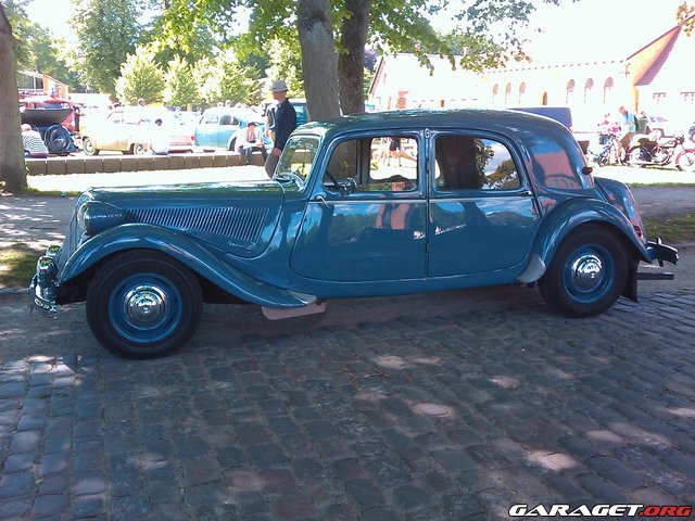

Her en gammel Ford fra 1911.
https://www1.garaget.org/gallery/images/165/164881/164881-6a0c496f40e2b8cd1b7d6e0a15a0da4e.jpg
Den kørte selv til og fra stedet.smile

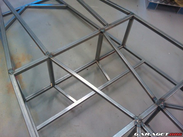

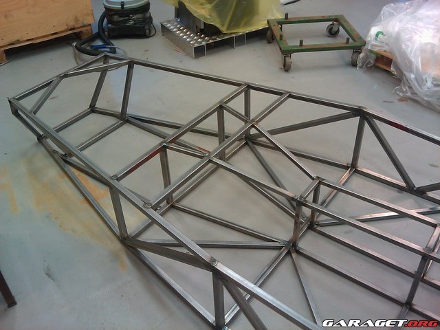

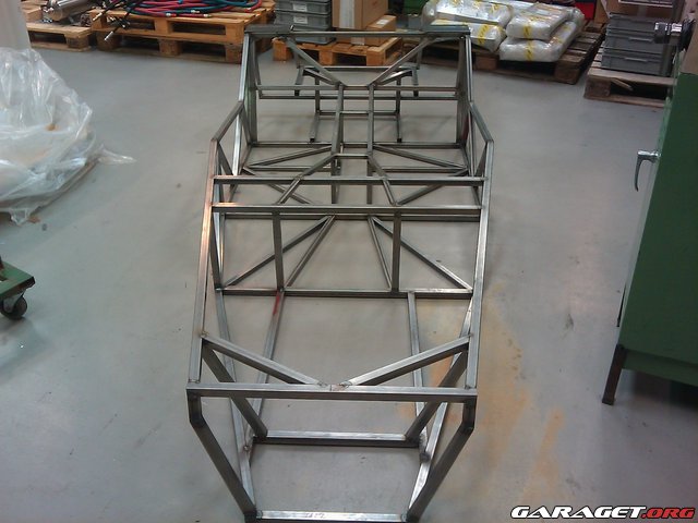

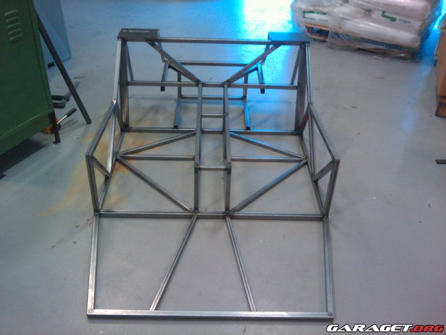

Lidt opdatering...

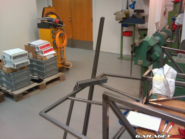

Fik tid til at fuske lidt idag efter arbejde.smile

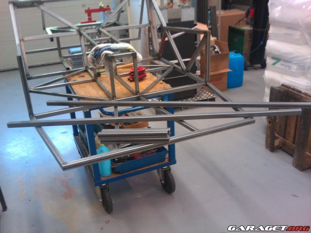

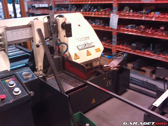

Er startet på "midterste" etape af rammen og har endnu ikke fået mine rør tilbage fra bukkemanden.mad
Her lidt billeder fra dagens arbejde.

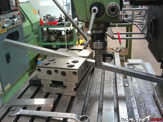

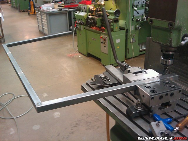

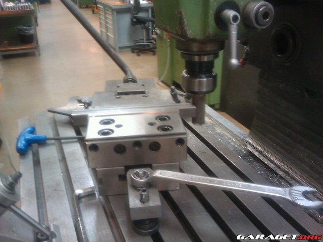

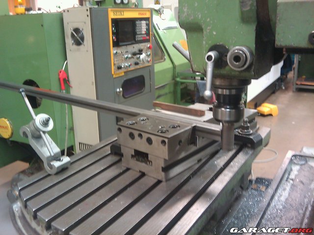

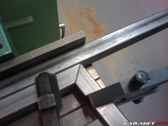

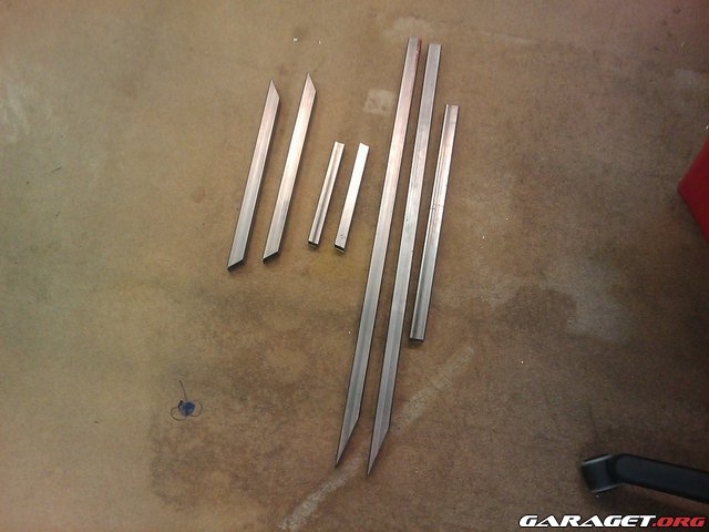

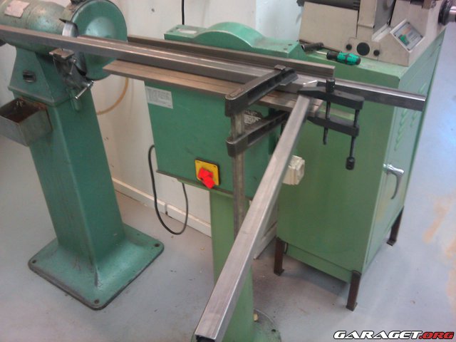

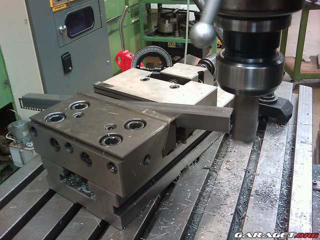

Afkortede og fræste rør klar til svejs, plejer at bruge planet på vores båndsav (måtte nøjes med rejferen idag.wink) til når jeg lægger rørene sammen, for at sikre at de bliver plane når de er svejst sammen så er der også minimal opretning bagefter.
https://www1.garaget.org/gallery/images/165/164881/164881-0e4ad698faf998633fd295a9ff3d32a1.jpg
https://www1.garaget.org/gallery/images/165/164881/164881-d6f349ca3f938277227cfd537bfa92f9.jpg
Her afkortes rørene så de passer på målene.
https://www1.garaget.org/gallery/images/165/164881/164881-c7d699f5df08281caa95d456a5dab07d.jpg
Ser rigtigt ud.smile
https://www1.garaget.org/gallery/images/165/164881/164881-61a69e1fb40132542913faa9f66af897.jpg
https://www1.garaget.org/gallery/images/165/164881/164881-82b8db91ecf3f3fe8ffd0c7d20f33180.jpg

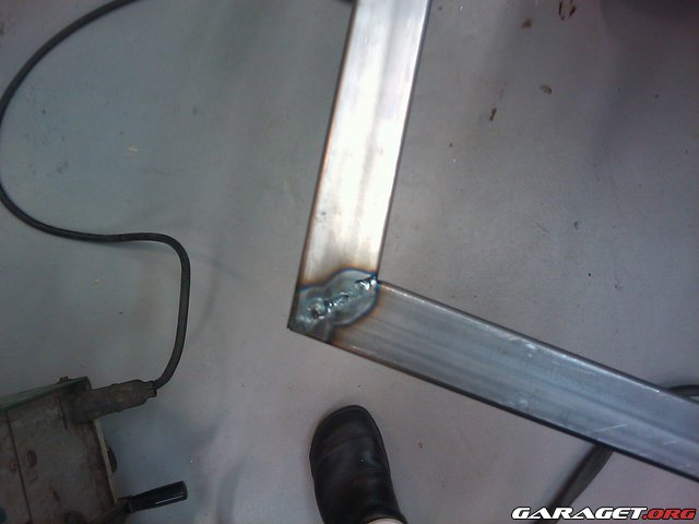

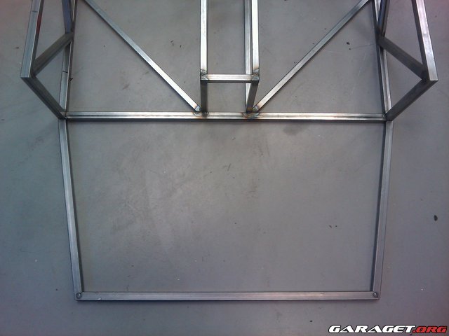

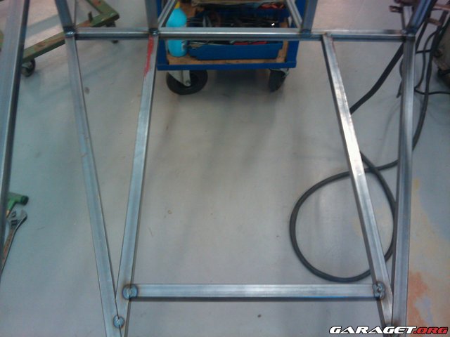

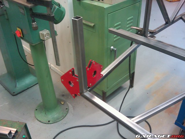

Rørene svejses på så de er plane med rammen.
https://www1.garaget.org/gallery/images/165/164881/164881-33f431a29a8aab82ca6e1475bba967cd.jpg
Fik sat lidt flere rør på.
https://www1.garaget.org/gallery/images/165/164881/164881-741d5f2972f6bc44d26bfb68075cc3ba.jpg
https://www1.garaget.org/gallery/images/165/164881/164881-57f84bd89adcdae6c367375ba0f49d69.jpg
Så kom vi så langt!!!!
Det var vist alt for idag.
Sov godt.

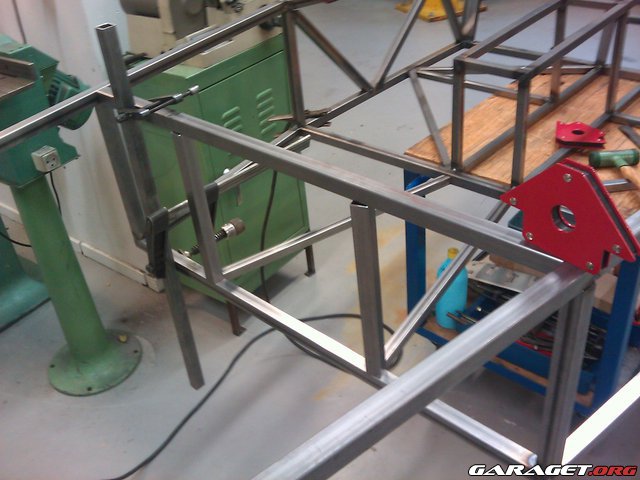

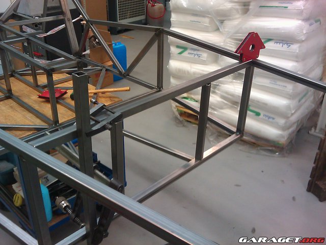

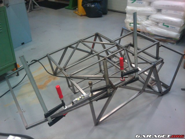

Blev til lidt extra timer idag.
Fik nået en hel del. smile
Igang med at save rør...puuuhh det er hårdt. big_smile
https://www1.garaget.org/gallery/images/165/164881/164881-9efd72c2a71b8b1581609ad59c99e0bc.jpg
Fik savet de rør der skulle bruges idag.
https://www1.garaget.org/gallery/images/165/164881/164881-fea85139bf9b16a54e1d9161d0ebb88f.jpg
Fræsning og tilpasning.
https://www1.garaget.org/gallery/images/165/164881/164881-4dd39004da62985c0519ab2d5308a296.jpg

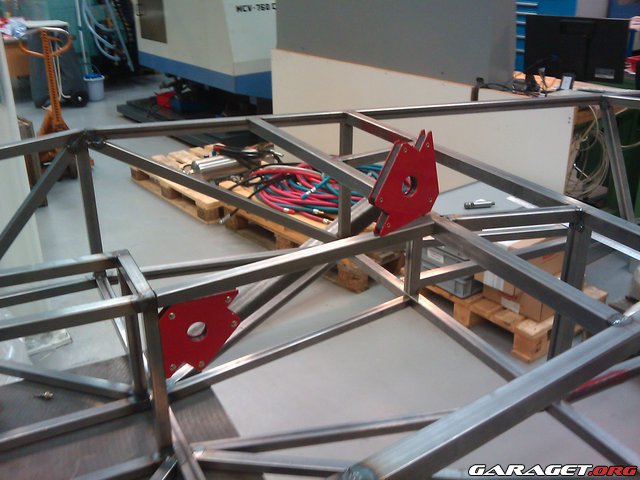

Klar til svejsning.
https://www1.garaget.org/gallery/images/165/164881/164881-6840447ef00ab0a5c7e8ee95686dd0c3.jpg

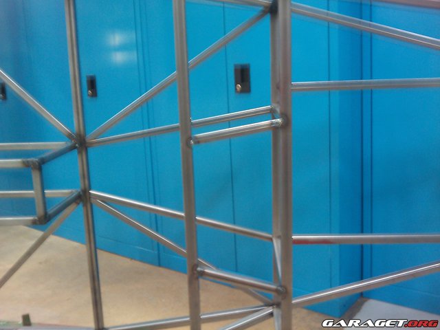

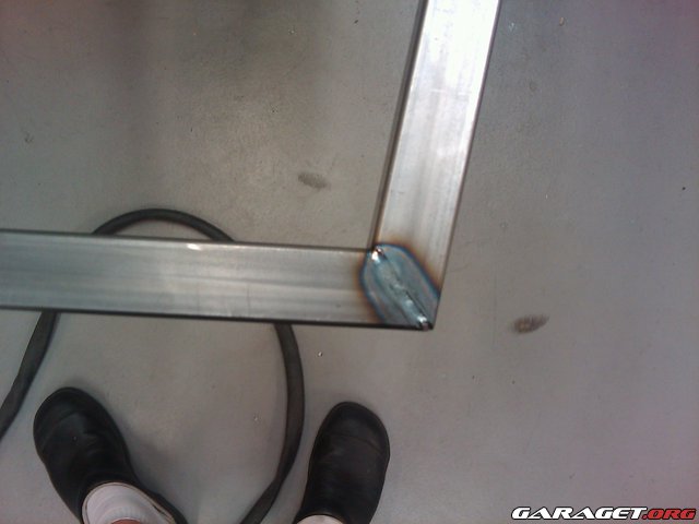

Har lige løbet de samlinger sammen som kommer til at være skjult under andre rør.
https://www1.garaget.org/gallery/images/165/164881/164881-9adb28d7aa8ccacd55d6409c9ee49313.jpg
https://www1.garaget.org/gallery/images/165/164881/164881-14478a9c75e8efb186dc41418a925484.jpg

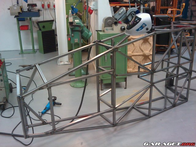

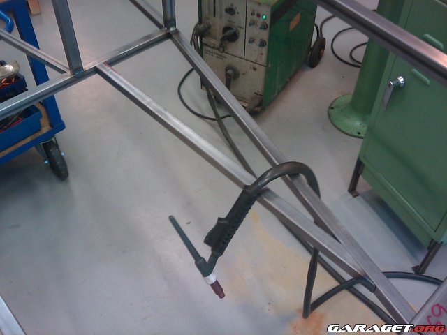

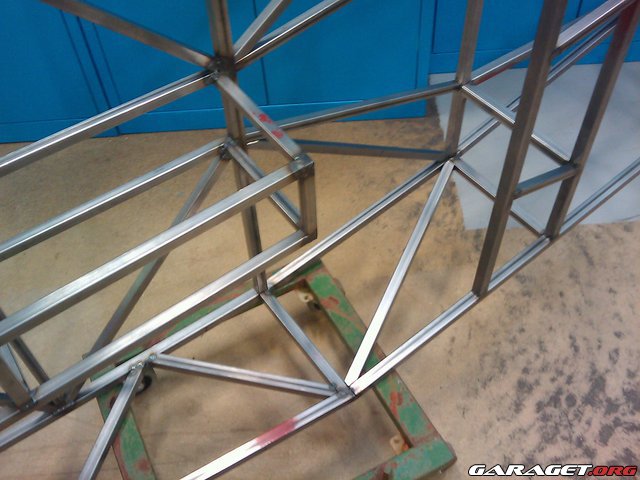

Lidt svejs og montage af rør.
https://www1.garaget.org/gallery/images/165/164881/164881-b5aa0698436cf5eff287bd079cdb6511.jpg
https://www1.garaget.org/gallery/images/165/164881/164881-532b7b1d34f4c2dd24e8d663295c25a7.jpg
https://www1.garaget.org/gallery/images/165/164881/164881-e6086fd92bf4f1f54945de4127cf8fc0.jpg
https://www1.garaget.org/gallery/images/165/164881/164881-49bdc38d07e7678dd7c93c290acddeb4.jpg
https://www1.garaget.org/gallery/images/165/164881/164881-a0635734409583f4c1d7d196a5be1ed7.jpg
Dagens slut resultat...er ganske tilfreds...big_smile

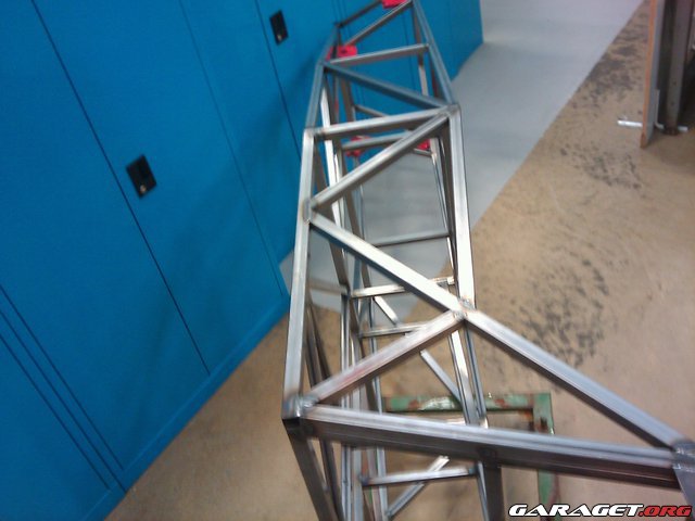

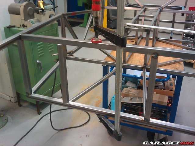

Lidt nyt.
Fik hjælp af Niclas (som er pladesmed) idag, så vi fik lavet en masse de timer vi arbejdede.
Jeg kortede rør og tilpassede dem, og Niclas begyndte at fuldsvejse og svejse rør på efterhånden som jeg fik lavet dem.
Stor tak til Niclas for hjælpen.smile

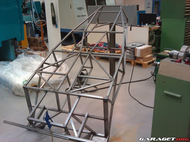

Fik ikke taget så mange billeder da vi kørte hårdt på.hmm ... men her får I dem som blev taget under vejs.smile

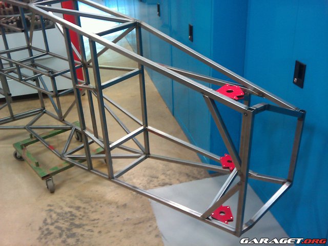

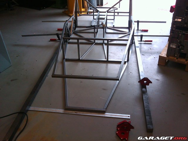

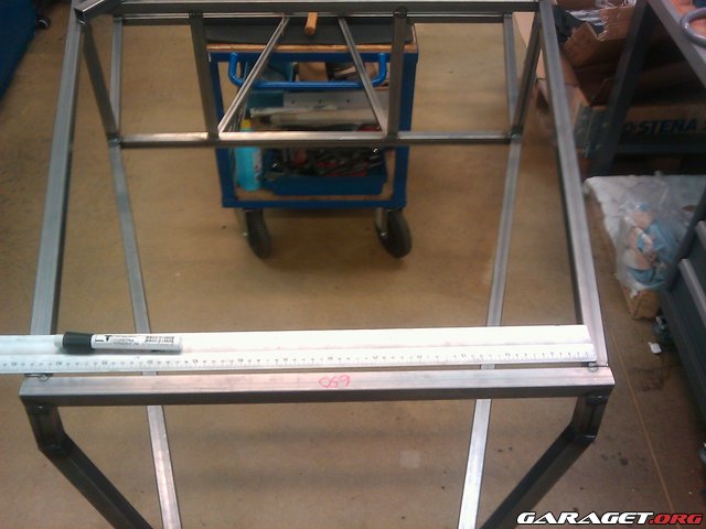

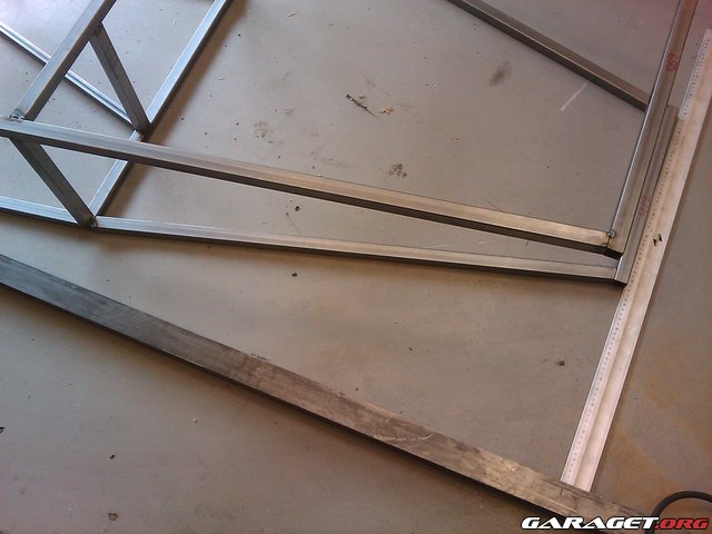

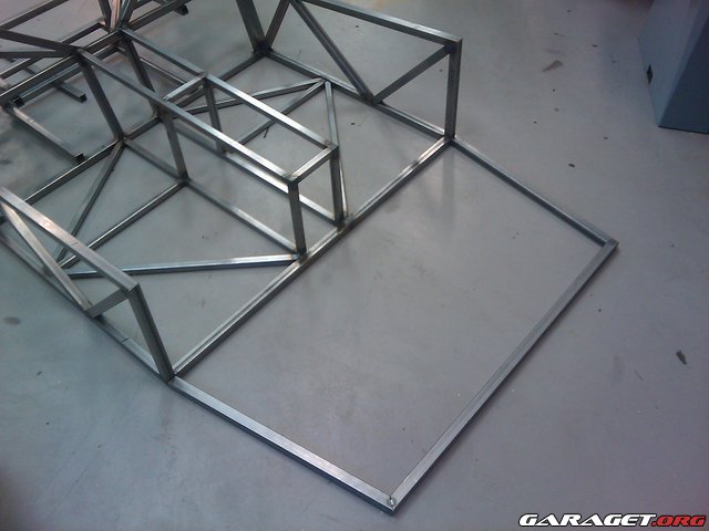

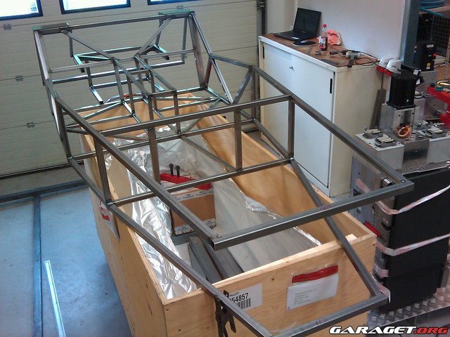

Her lidt opmåling for at sikre at fronten kommer til at ligge i midten af resten af rammen.
https://www1.garaget.org/gallery/images/165/164881/164881-882f90377ecf8d8fbb4e98cddd69d813.jpg
https://www1.garaget.org/gallery/images/165/164881/164881-2b4f3cfe9b06a34ba869bc0ad4becf02.jpg
Her er rammen løftet op så Niclas bedre kan svejse mens jeg laver rør til fronten.
https://www1.garaget.org/gallery/images/165/164881/164881-cc158d948d6b35fc496d18d6be500ecc.jpg
Så er rørene til fronten lavet, og Niclas har fået svejst dem på.smile

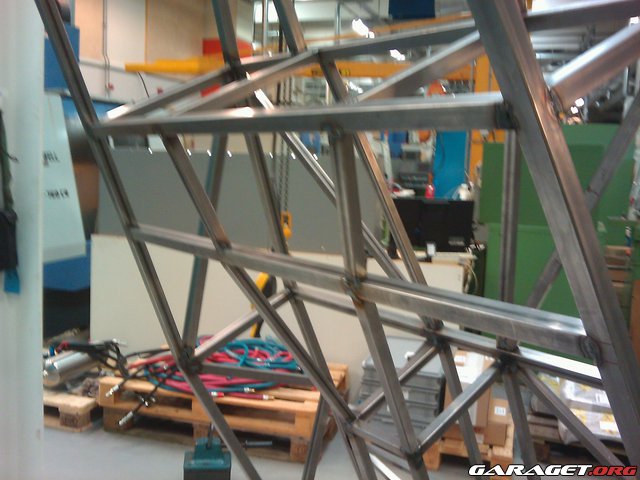

På vej på arbejde.
https://www1.garaget.org/gallery/images/165/164881/164881-ff64e56448273ed77acb5a9f38b115d6.jpg
After Work Work...
Fik lavet en del rør...smile
Her dagens sidste opgave...at få sat disse på rammen.
https://www1.garaget.org/gallery/images/165/164881/164881-b354806e702e5aa8a659464a1fb32962.jpg

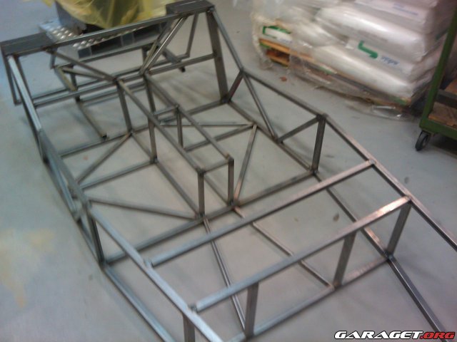

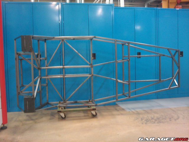

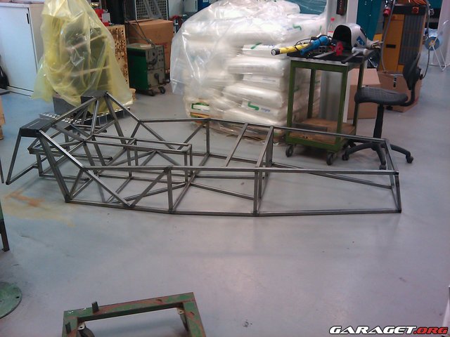

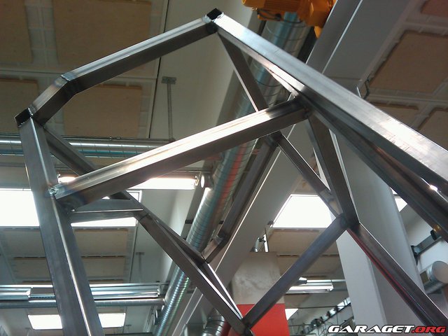

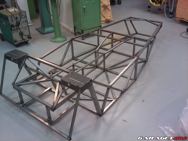

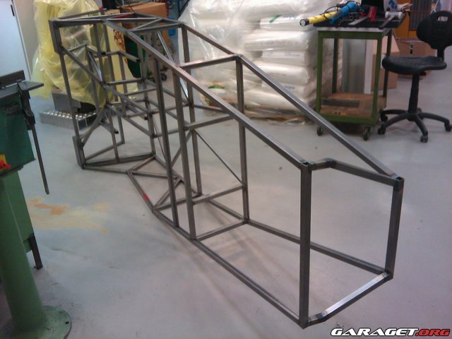

Dagens resultat...smile....begynder at se seriøst ud...snart færdig med det grove på rammen...big_smile
https://www1.garaget.org/gallery/images/165/164881/164881-622a517b6a52744933eeaef6f414db29.jpg
https://www1.garaget.org/gallery/images/165/164881/164881-ca74be9664819fd5b8d2855a01cef155.jpg

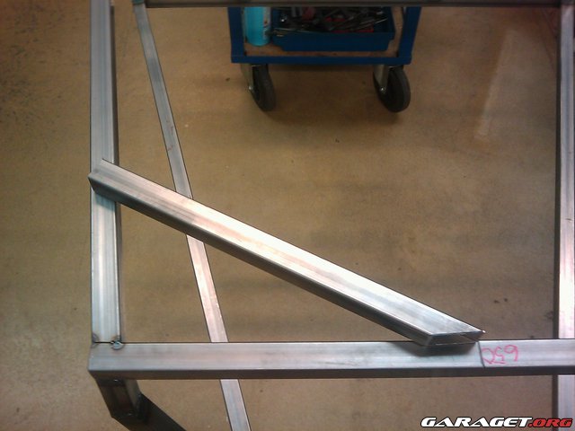

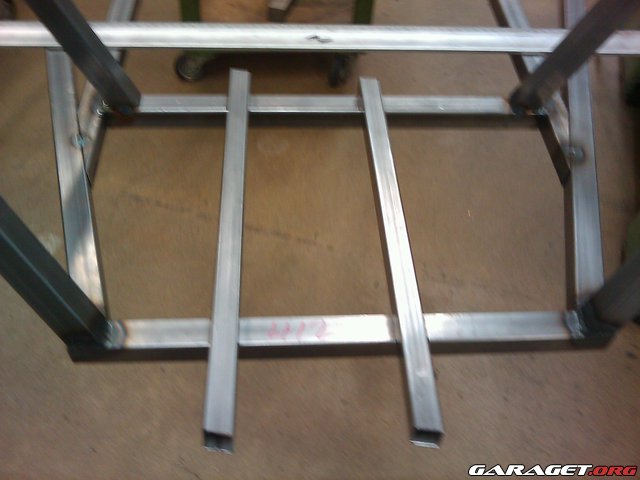

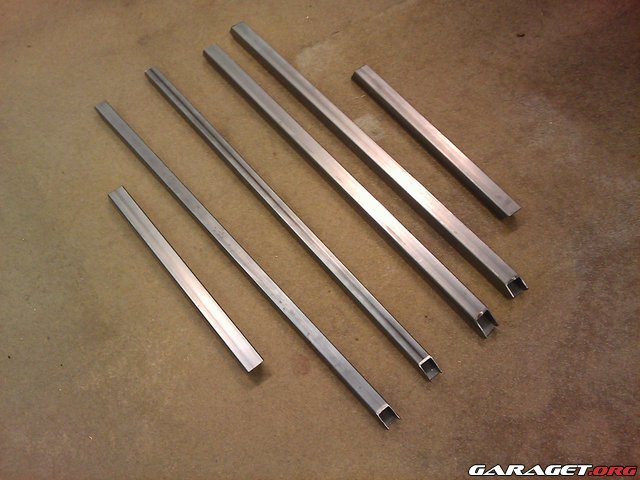

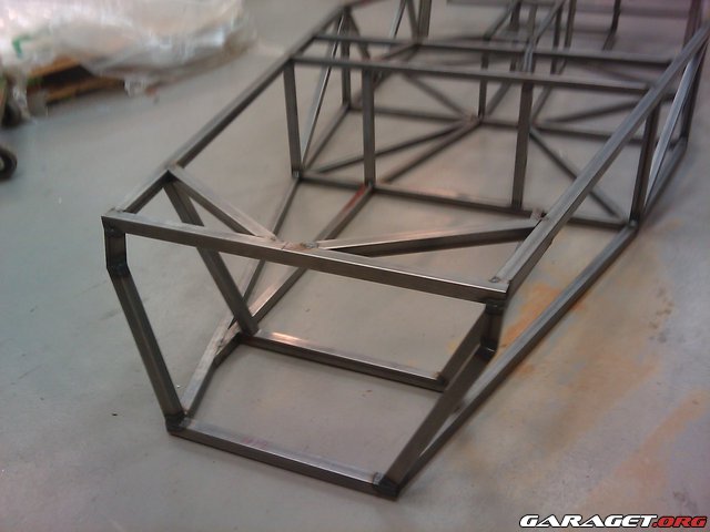

Fik afkortet og tilpasset lidt flere rør, det var nogle af de "sjove" som mødes i 3 forskellige vinkler i samlingerne.
Her lidt rør.

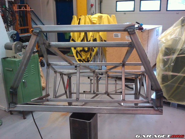

https://www1.garaget.org/gallery/images/165/164881/164881-b46fc8a4a615074757bf0aac821d050e.jpg

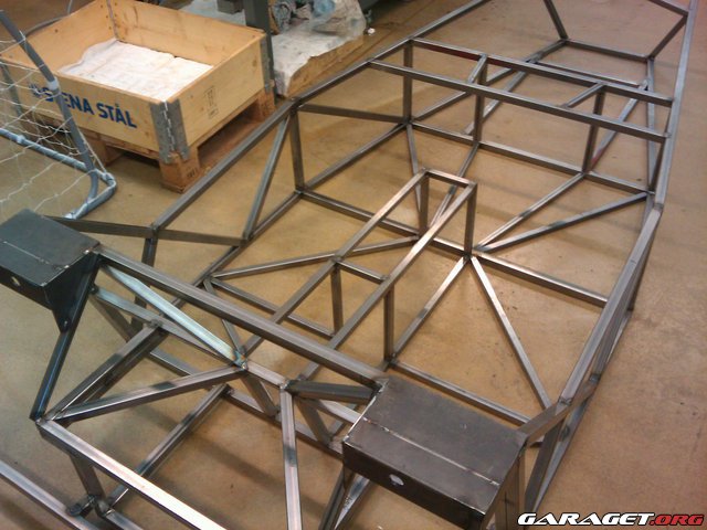

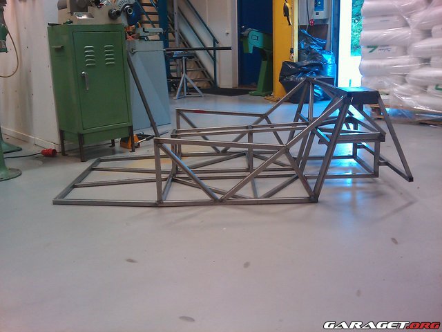

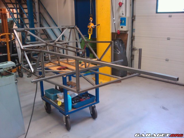

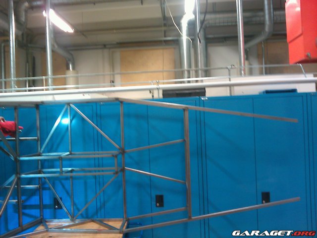

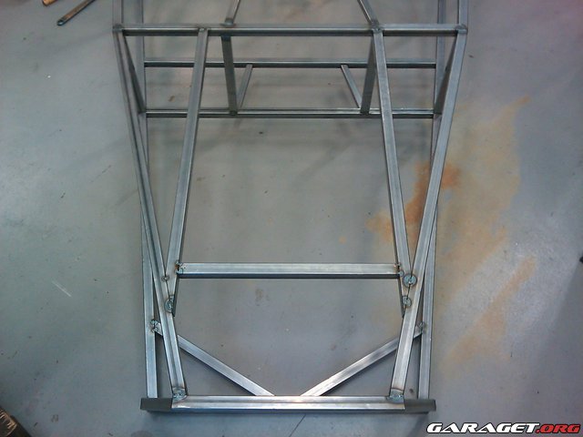

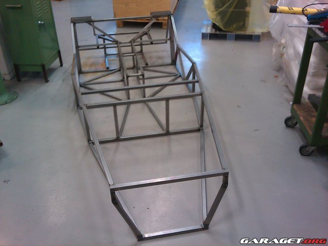

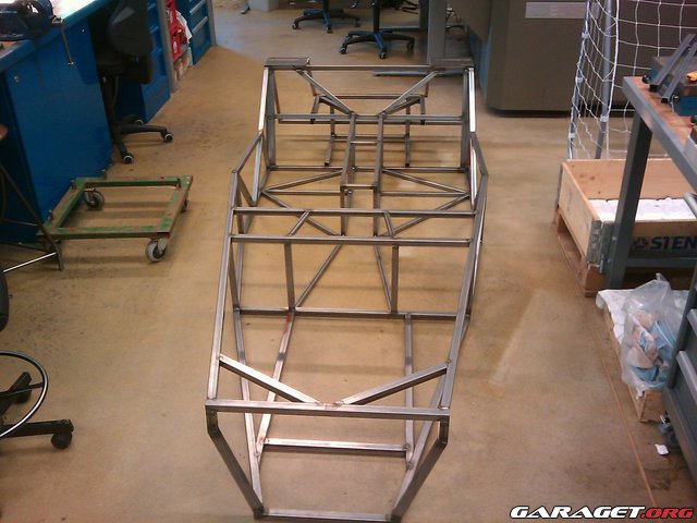

Her er rammen som den ser ud nu.
https://www1.garaget.org/gallery/images/165/164881/164881-8ff667a0964bc2c9ba1ba660e061e2fc.jpg

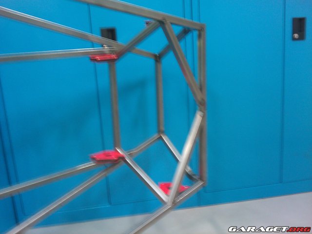

De nye rør prøvemonteret i rammen. Jeg nåede desværre ikke at punktsvejse dem.
https://www1.garaget.org/gallery/images/165/164881/164881-92ce59a88533cb927b7759eda993d4c5.jpg
https://www1.garaget.org/gallery/images/165/164881/164881-4e0fbb847522115c2713eecb78b9ffcc.jpg
https://www1.garaget.org/gallery/images/165/164881/164881-e1010b9bbf36ee984b72f436a99d11fd.jpg

Er gået igang med at forberede fixtur, så jeg kan komme igang med armene til hjulophængene. Er kommet lidt i tvivl om jeg skal lave dem i almindeligt rundt rør eller om de skal laves i ovalrør.hmm
Syntes det ser bedst ud i ovalrør.smile
Det var det.
Ha det godt.
Vi ses.big_smile

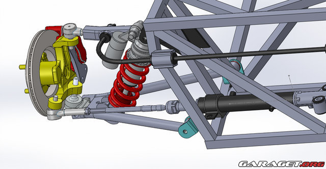

Lidt opdatering.
Alt det røde er færdigt.smile
https://www1.garaget.org/gallery/images/165/164881/164881-b993d1ff52ad4c7f7be87314f797cc09.jpg
Har planer om at ændre de forreste ophæng så det bliver A arme oppe og nede igen. Det kræver lidt ændring af krængningsstabilisatoren, og den øverste arm.
https://www1.garaget.org/gallery/images/165/164881/164881-4f6aff1d66768489a77d56a2081610ac.jpg

23 juni 2013
Det blev til en dag på arbejdet idag, havde ellers bestemt mig at se Le Mans færdigt men 7éren trak for meget. big_smile
Fik svejst de rør på som jeg lavede forleden dag og fik også lavet de sidste til kardantunnelen, så der kun mangler 3stk rør + afstivning i motorrummet. Afstivning i motorummet bliver først lavet når motor og gearkasse sidder på rette sted i rammen.
Har besluttet mig for at motoren bliver en Saab B205E, 2.0 lavtryksturbo på 152HK, Opel Omega R25 gearkasse (findes med forskellige gearinger), Mercedes W124 bagtøj med 100% hydraulisk spær (kan kobles til og fra ved tryk på en knap) har siddet på en E34 AMG , kræver dog en separat oliepumpe for at koble spærret fra og til.
Rør til kardantunnelen.
https://www1.garaget.org/gallery/images/165/164881/164881-beed1481fb2de084584345ef1761294d.jpg
https://www1.garaget.org/gallery/images/165/164881/164881-d3f43d350222de16c7de6aaaaaf16196.jpg
https://www1.garaget.org/gallery/images/165/164881/164881-ad73ff4c19554e49171ed0d0c2763dbf.jpg
Har gjort klar til svejs.
https://www1.garaget.org/gallery/images/165/164881/164881-d3f11f67d6bb8a0a1679b30b7d58a222.jpg
https://www1.garaget.org/gallery/images/165/164881/164881-2f5cb111f057f66c386a0eafd98a6a55.jpg
Igang med at svejse.
https://www1.garaget.org/gallery/images/165/164881/164881-6bd2e52c561c7461ab5f1b6c126709cb.jpg
https://www1.garaget.org/gallery/images/165/164881/164881-ff2af308bcd85067df8422013f65727c.jpg
https://www1.garaget.org/gallery/images/165/164881/164881-b1a72b8110c404ae6d0582fe8eb3af5a.jpg
Færdig med at svejse for idag.
https://www1.garaget.org/gallery/images/165/164881/164881-a412340f7514dc7d6674d77d0d418794.jpg
https://www1.garaget.org/gallery/images/165/164881/164881-1588aa46f34d6b67f17dae96d255d994.jpg
https://www1.garaget.org/gallery/images/165/164881/164881-a36cb4ace0639137b21320621beea3b6.jpg
Så nu ser det sådan ud.big_smile
https://www1.garaget.org/gallery/images/165/164881/164881-62bcd6b7b7e70107da6dc04fcfb5f103.jpg
https://www1.garaget.org/gallery/images/165/164881/164881-227a76a7320d4a999becd2d25ee1cbd6.jpg
https://www1.garaget.org/gallery/images/165/164881/164881-df072595212d992ff40c096c14fdace7.jpg
https://www1.garaget.org/gallery/images/165/164881/164881-14f8ece994fd58bf670787178ee22793.jpg

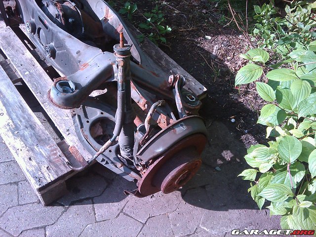

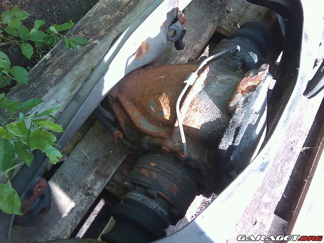

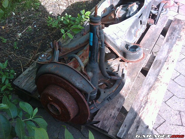

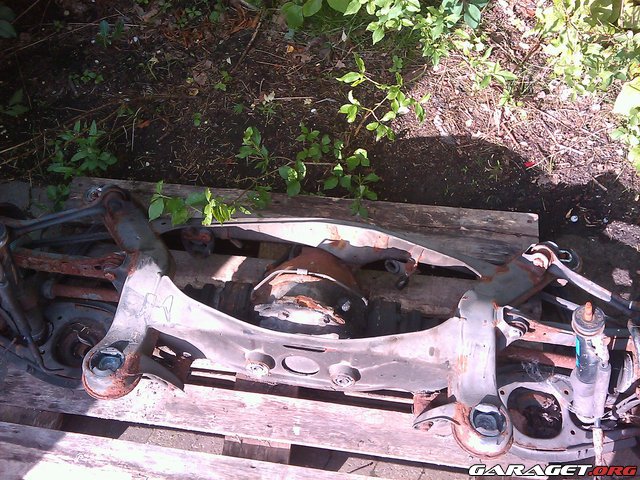

Her lidt billeder af bagtøjet som jeg skal i gang med at splitte ad, for at se hvad tilstand det er i.
Trænger til en kærlig hånd, har ligget ude i det fri i lang tid.sad
https://www1.garaget.org/gallery/images/165/164881/164881-03b52dddc40f7a9e8979db826aaea8b0.jpg
https://www1.garaget.org/gallery/images/165/164881/164881-e83a6e83538b56ec662fa9a550767798.jpg
https://www1.garaget.org/gallery/images/165/164881/164881-4e962bcea65dea66bef3afb98a12856c.jpg
https://www1.garaget.org/gallery/images/165/164881/164881-a06f429e6f9e8ffe1ff1c01e609cbbdd.jpg
