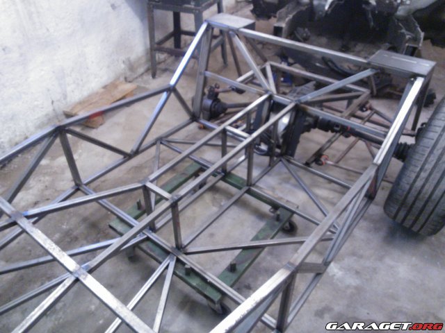

Så skete det endelig....yikesbig_smilelol
Efter mere end 2 års stilstand, er der opstart på super seven bygget igen.
Er ved at prøve at finde ud af hvor jeg har fået lagt alle de forskellige dele og hvor jeg stoppede sidst. Det bliver b230fk motoren der kommer i til at starte med. Har planer om at forsøge at lægge motor og låda i rammen i weekenden, for at se hvordan det ser ud med pladsen.

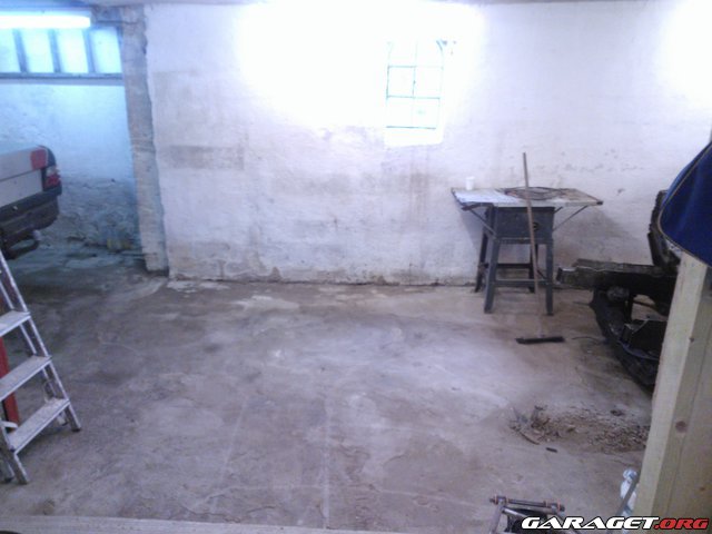

Har været i gang med fejekosten og lidt oprydning.
Her skal der blive plads til en ramme.
https://www1.garaget.org/gallery/images/165/164881/164881-05147b61837bf4572010bd6877b9b6ee.jpg
https://www1.garaget.org/gallery/images/165/164881/164881-7ba7370cfd1afca7787522e4c6c563e0.jpg

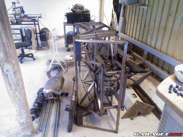

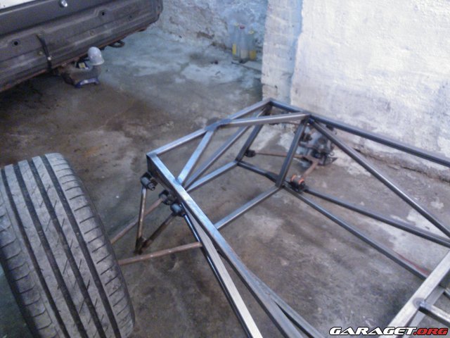

Er ved at finde ramme og dele frem.
https://www1.garaget.org/gallery/images/165/164881/164881-343fb1e168c2caa7c6620ec6f289ceb0.jpg
https://www1.garaget.org/gallery/images/165/164881/164881-5e16b2e2a03608ee8c0b9313963e579e.jpg
https://www1.garaget.org/gallery/images/165/164881/164881-aa7f08675919ca101979f098069182a3.jpg
Så skal det hele på plads.
https://www1.garaget.org/gallery/images/165/164881/164881-b4fc6252f8cabf394b0b7ed00d73c22a.jpg
https://www1.garaget.org/gallery/images/165/164881/164881-ea999fa466cf641278b1c58886f489da.jpg
Lidt stumper til hvert hjørne.
https://www1.garaget.org/gallery/images/165/164881/164881-eb7e928e32792b1ba5b7cb5cd80927ca.jpg
https://www1.garaget.org/gallery/images/165/164881/164881-6028dfaf01b55cb6f05df8564d41b468.jpg
https://www1.garaget.org/gallery/images/165/164881/164881-7c44d4790c963e1e835438b65160f9b7.jpg

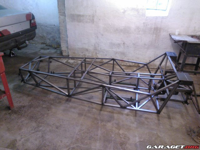

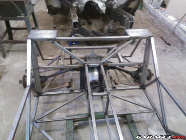

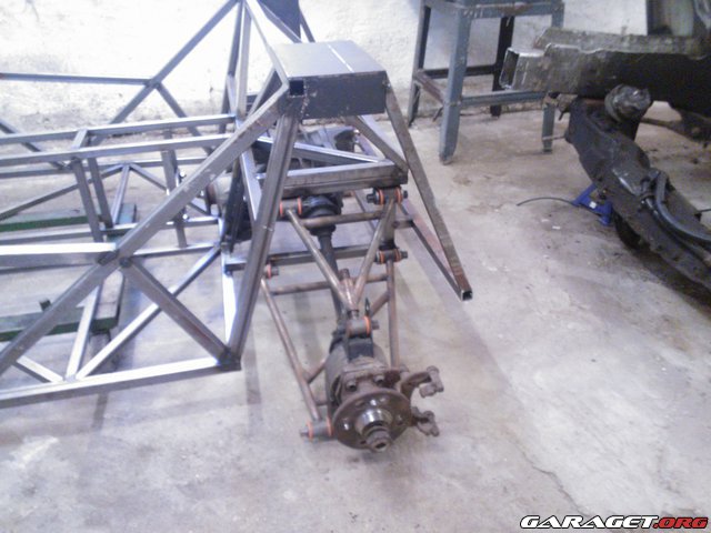

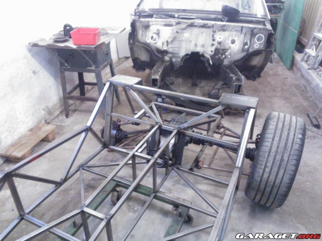

Så er alle hjørner på igen.
https://www1.garaget.org/gallery/images/165/164881/164881-afa598420c332616980b4e74277b3e32.jpg
https://www1.garaget.org/gallery/images/165/164881/164881-720d115e2bee006fc668cfe5665e0f5e.jpg
https://www1.garaget.org/gallery/images/165/164881/164881-4ee4e46fe11c766188765ae6854b119c.jpg
https://www1.garaget.org/gallery/images/165/164881/164881-3c2f1e34f1fefbc290325df10fb08a16.jpg
https://www1.garaget.org/gallery/images/165/164881/164881-799421604d4e1cc0389f70e9bcbdd212.jpg
https://www1.garaget.org/gallery/images/165/164881/164881-ea17536eeb98bb948a060d83f5b072d5.jpg
https://www1.garaget.org/gallery/images/165/164881/164881-7686f04030e19718f8f28d44373b97d1.jpg
https://www1.garaget.org/gallery/images/165/164881/164881-ad16532e14b8615a3482b8b71ea560b0.jpg

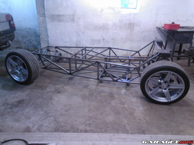

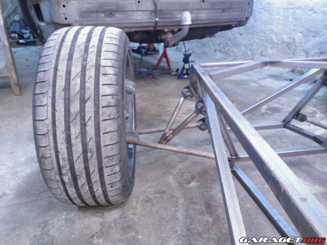

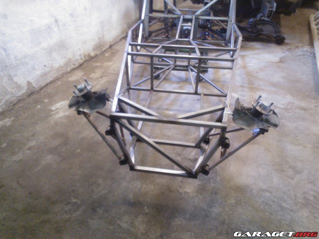

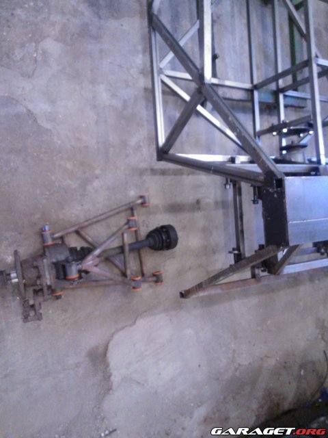

Har leget lidt med nogle hjul (motivering)smile...Går og tænker lidt på skærme der er monteret på¨hjulophængene og sidder helt tæt på hjulene..hmm
https://www1.garaget.org/gallery/images/165/164881/164881-91112d693d65f917eb5b546c55c348aa.jpg
https://www1.garaget.org/gallery/images/165/164881/164881-b950c6a0a69a41788daf6d87c47508fb.jpg
https://www1.garaget.org/gallery/images/165/164881/164881-443fd044e56d4f4bc2235eddb014c3c5.jpg
https://www1.garaget.org/gallery/images/165/164881/164881-3110928e40bf7120f036fefd99e3e7a5.jpg
https://www1.garaget.org/gallery/images/165/164881/164881-a02a98601cc72890bda2cf4e157cfb18.jpg
https://www1.garaget.org/gallery/images/165/164881/164881-09d3860dea74a61976e4ccb4c4096d4c.jpg

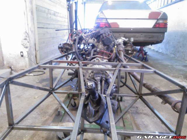

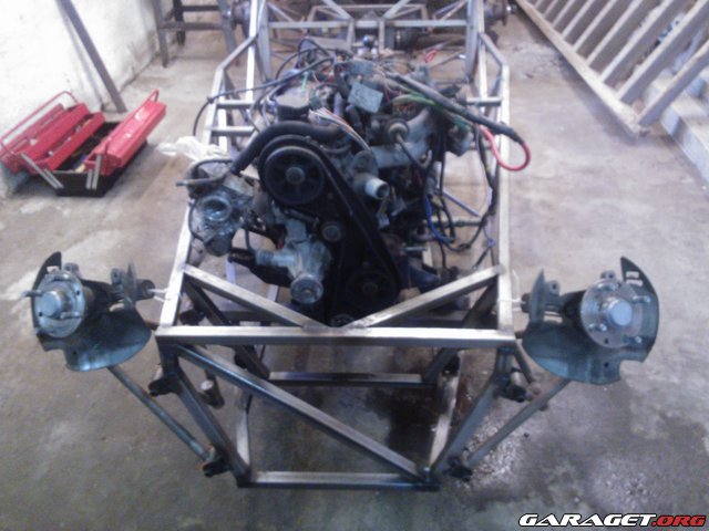

Så er der opdatering igen...

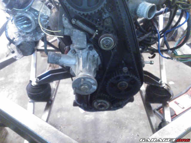

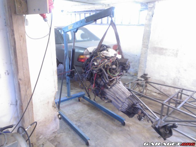

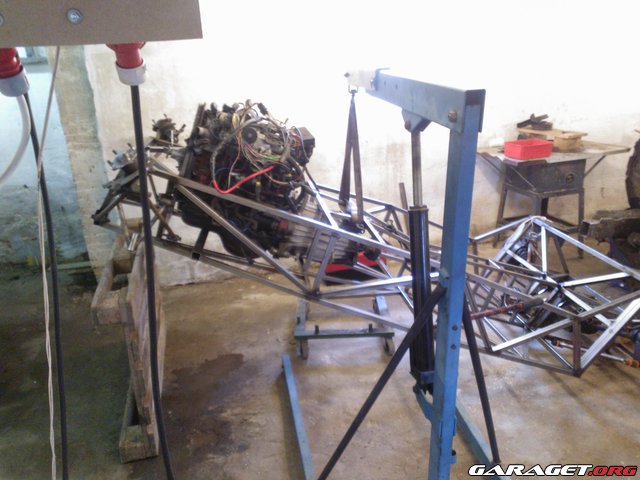

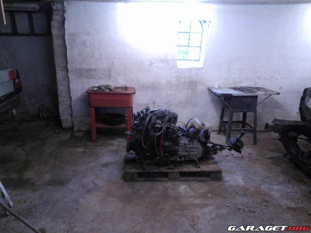

Tog forskud på weekenden og begyndte at rode lidt med motoren.
Forbereder motorisering af rammen...smile
https://www1.garaget.org/gallery/images/165/164881/164881-7af08967016e66e3e1aef1c8219aca63.jpg
https://www1.garaget.org/gallery/images/165/164881/164881-d38d71bc717fca46c3623ebf4c077601.jpg
https://www1.garaget.org/gallery/images/165/164881/164881-fb1d9a4097ba98f82ba83a8e564194a3.jpg
Så sker det....tonguetongue
https://www1.garaget.org/gallery/images/165/164881/164881-e79b6e06b8b93b10bbf75392949de9d4.jpg
https://www1.garaget.org/gallery/images/165/164881/164881-538d5216ea1b65e6a8bc20696ded0731.jpg
https://www1.garaget.org/gallery/images/165/164881/164881-43b75fe61d066e88a7648c2d59940e5e.jpg

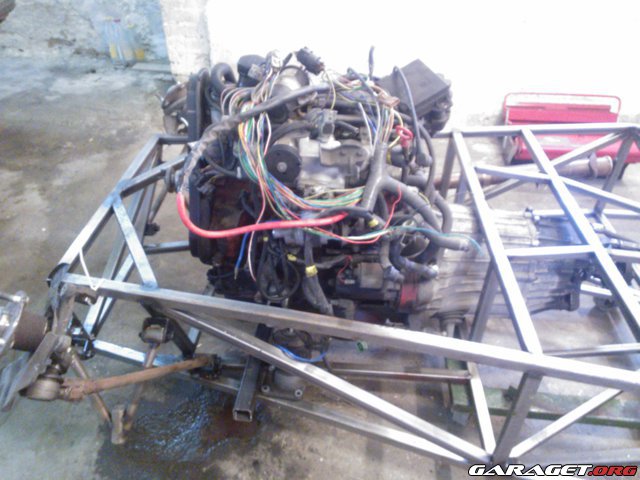

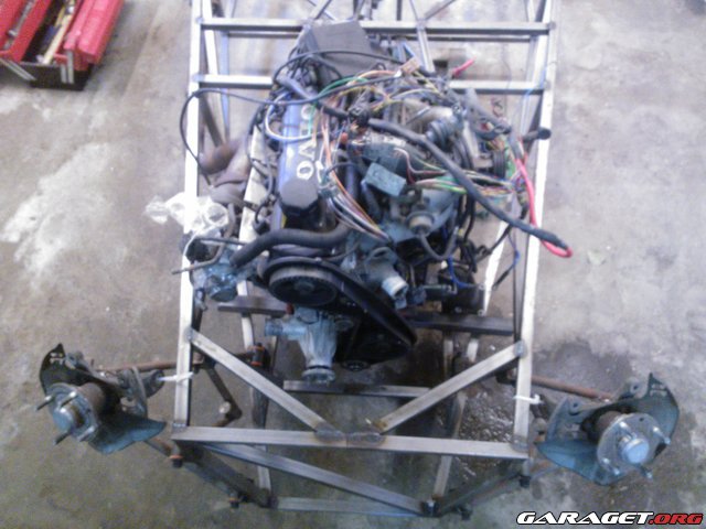

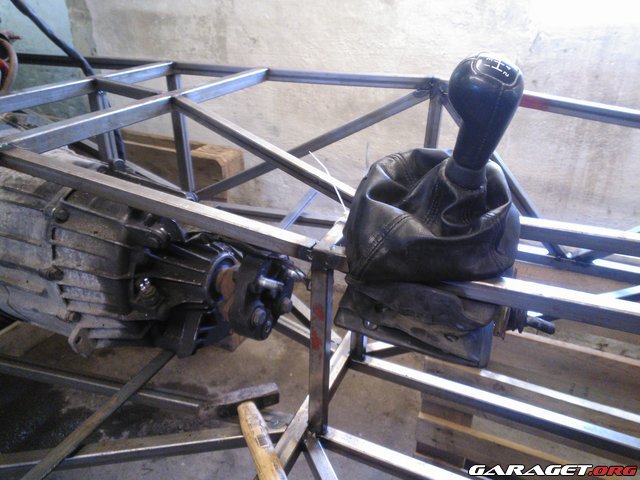

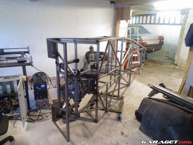

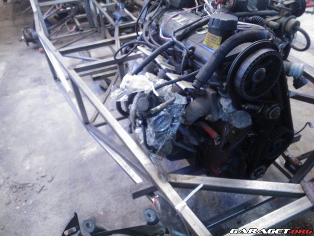

Motor og låda passer perfekt i rammen...den passer meget bedre end jeg havde regnet med...der bliver kun lidt små justering...skal flyttes ca 50-70mm ned og måske 100 mm ind mod kabinen. Gearstangen sidder også super godt.
https://www1.garaget.org/gallery/images/165/164881/164881-c714cd4820f7f346a72d4528339ad7e8.jpg
https://www1.garaget.org/gallery/images/165/164881/164881-becb01c4462cad42a5c8a07e202cdfc4.jpg
https://www1.garaget.org/gallery/images/165/164881/164881-ba2b7784325e31ffa849f2660217bcc8.jpg

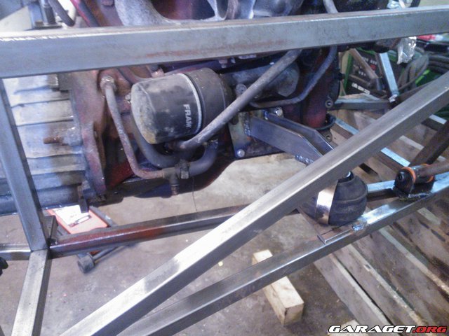

Jeg bruger det originale gummiophæng og så laver jeg nogle nye beslag til at svejse på rammen.
https://www1.garaget.org/gallery/images/165/164881/164881-0487955aa9dee7c0b6ef3e71ceb68f32.jpg
https://www1.garaget.org/gallery/images/165/164881/164881-4edd3ac22ef194bf8d158a5d01aeb623.jpg

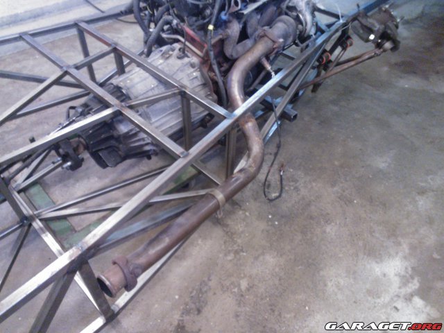

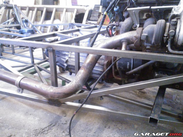

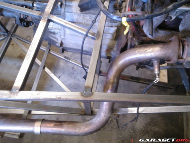

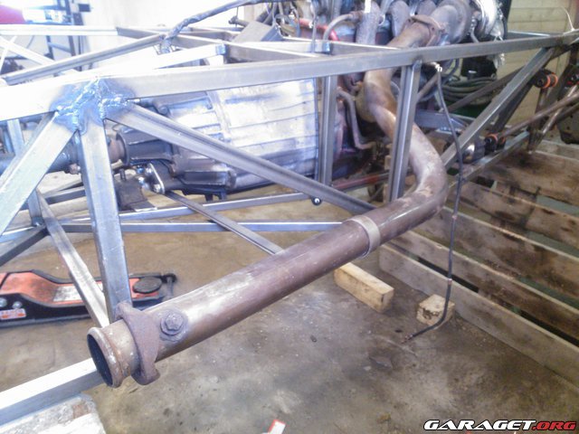

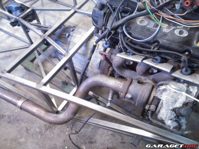

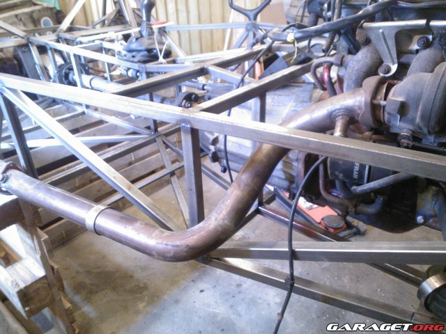

Den første del af downpipen kan også genbruges, skal kortes af der hvor den bryder igennem karossen og så skal der bygges noget nyt på.
https://www1.garaget.org/gallery/images/165/164881/164881-e25aaface24681ae8fd8fd857fa03645.jpg
https://www1.garaget.org/gallery/images/165/164881/164881-11f848034d85cfcf62191711970cd00a.jpg
https://www1.garaget.org/gallery/images/165/164881/164881-9551aea83d68fce9039b818e368e9821.jpg

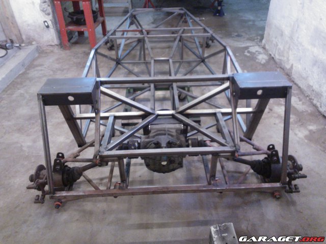

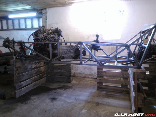

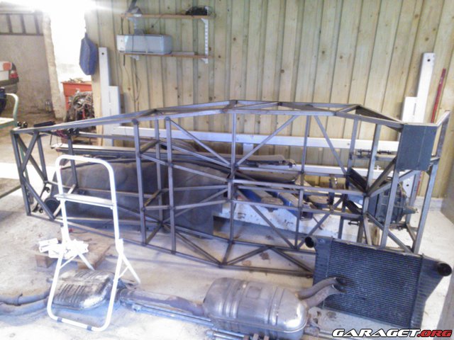

Lidt helheds billeder.
https://www1.garaget.org/gallery/images/165/164881/164881-88e3147ca84c8fee281c11d0903daf87.jpg
https://www1.garaget.org/gallery/images/165/164881/164881-3ecc7e7556b105d28b67cb09d6bdcbb6.jpg
https://www1.garaget.org/gallery/images/165/164881/164881-20338ed1b6cb12a13f9e35bfcf60fafc.jpg
https://www1.garaget.org/gallery/images/165/164881/164881-c8b7403e60700fabba8a2eb0ac9805b2.jpg

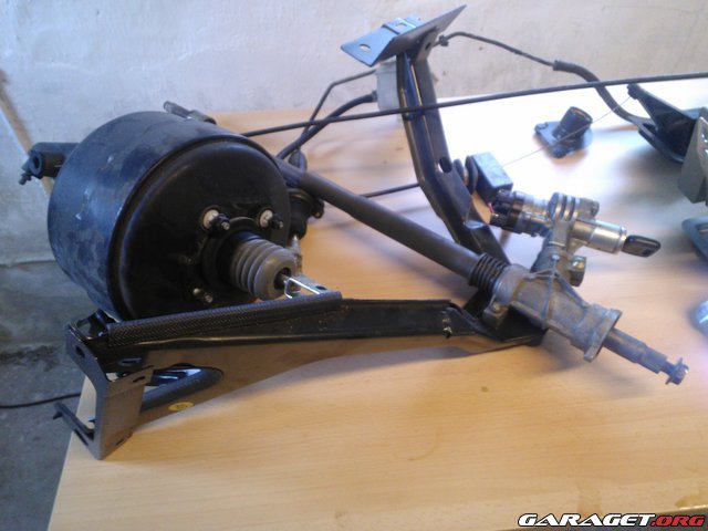

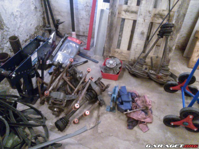

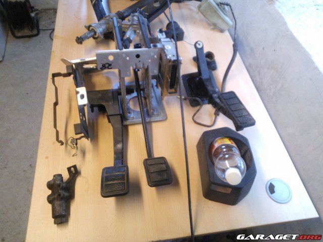

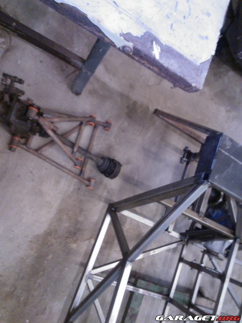

Har plukket lidt dele fra 940éren som jeg måske kan bruge..
https://www1.garaget.org/gallery/images/165/164881/164881-17c25120d95772b61b0c632f8703ef88.jpg
https://www1.garaget.org/gallery/images/165/164881/164881-014535337c36f8c5304598ece57ef728.jpg

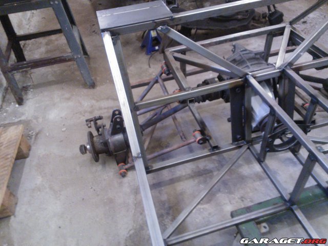

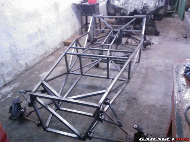

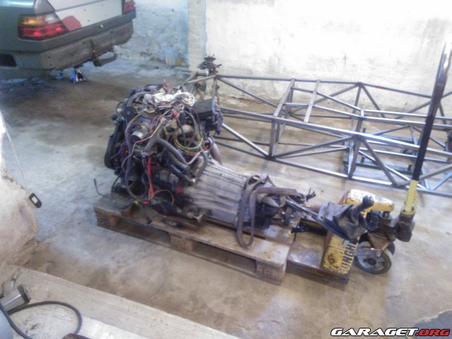

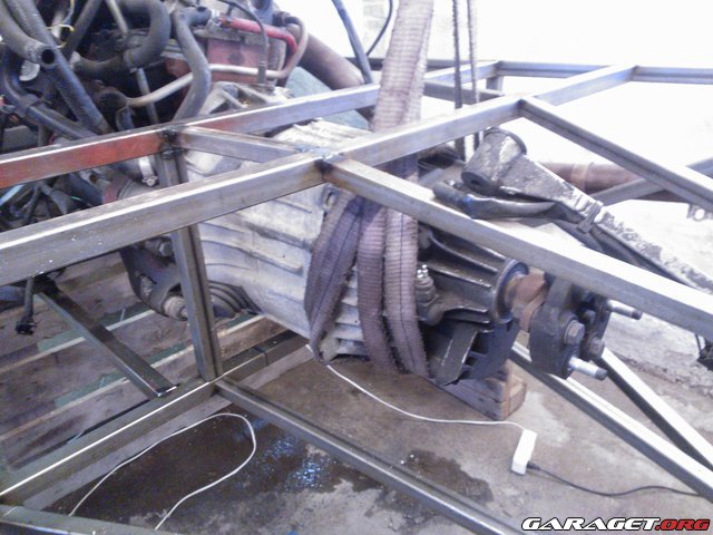

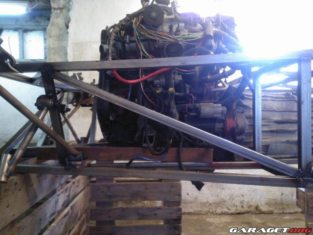

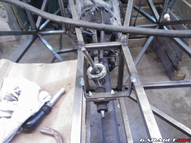

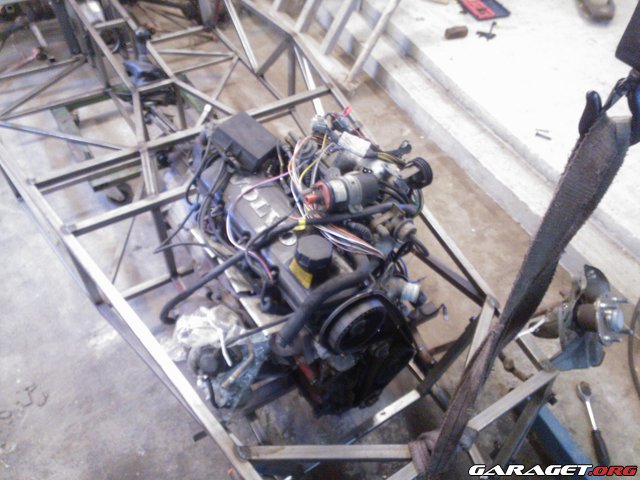

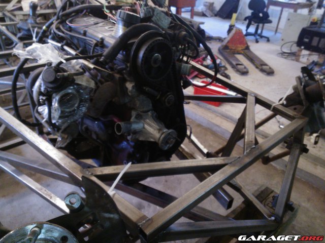

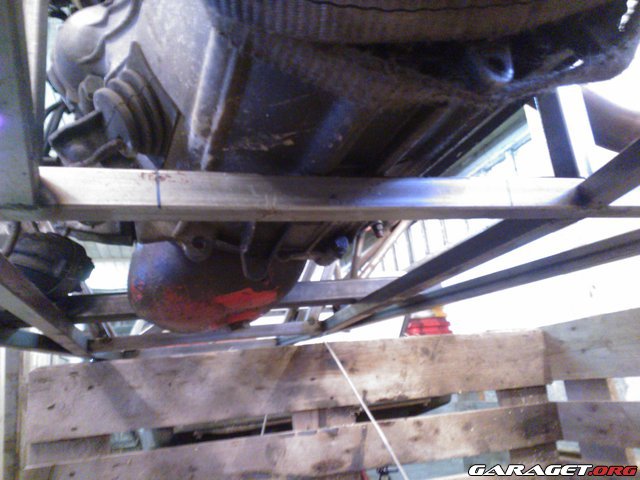

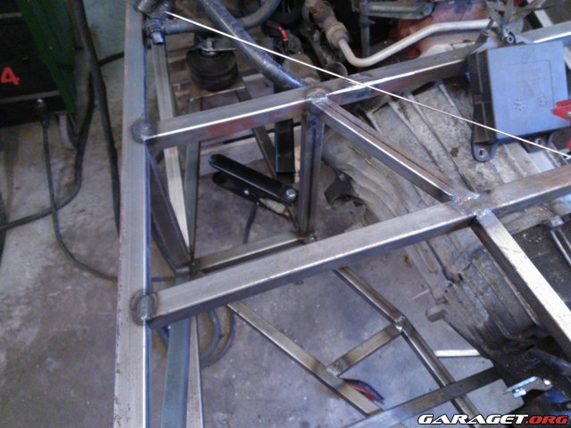

Kort opdatering for i dag...
Har hævet bilen op fra gulvet så det er lidt nemmere at komme til den.
https://www1.garaget.org/gallery/images/165/164881/164881-e34efc2ccf4af62aeb534e67453fcbb0.jpg
https://www1.garaget.org/gallery/images/165/164881/164881-de0f419985076e8a6330bbaaf7376e31.jpg

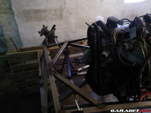

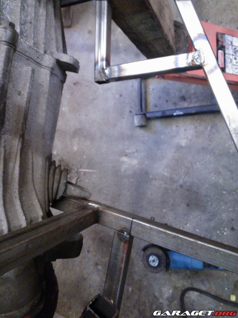

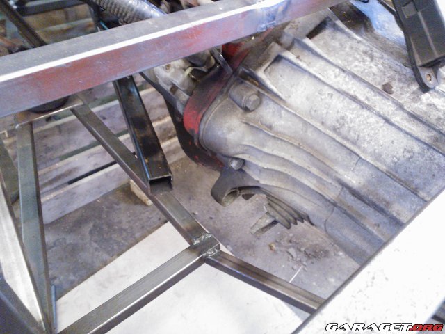

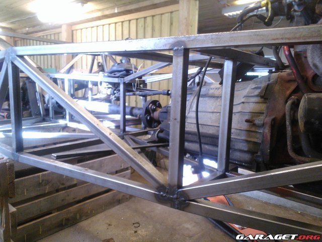

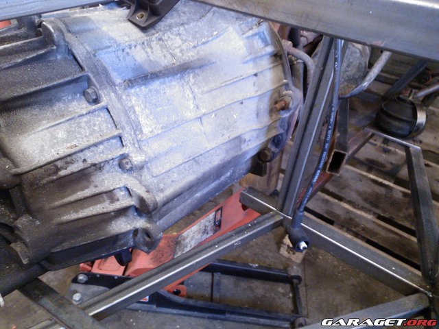

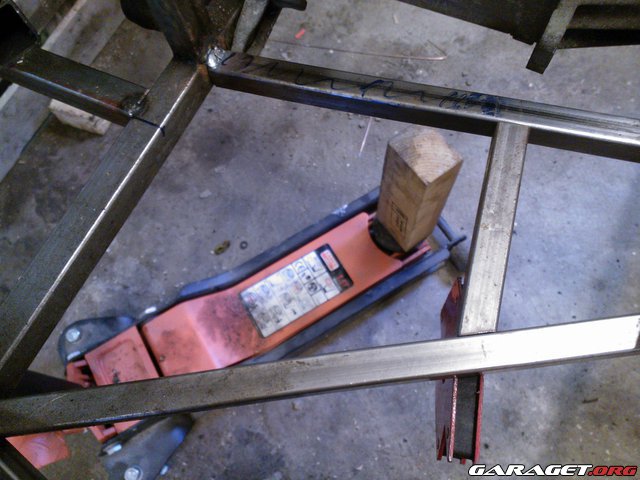

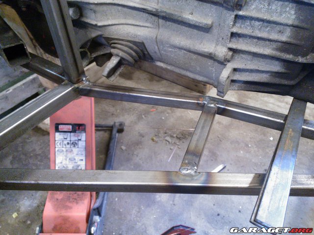

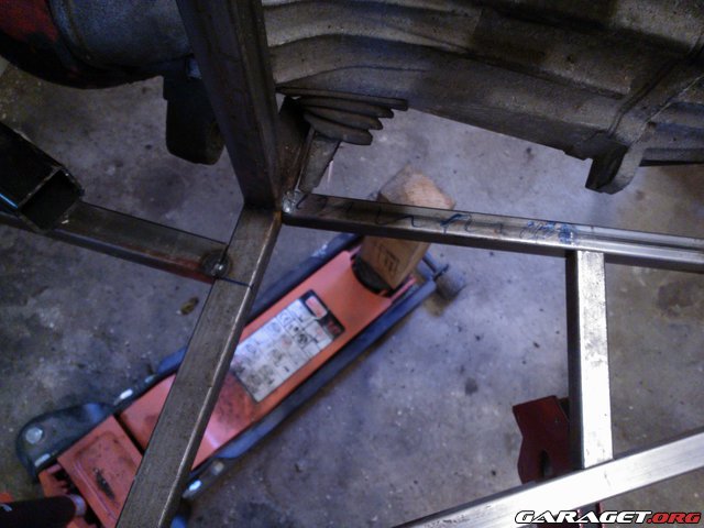

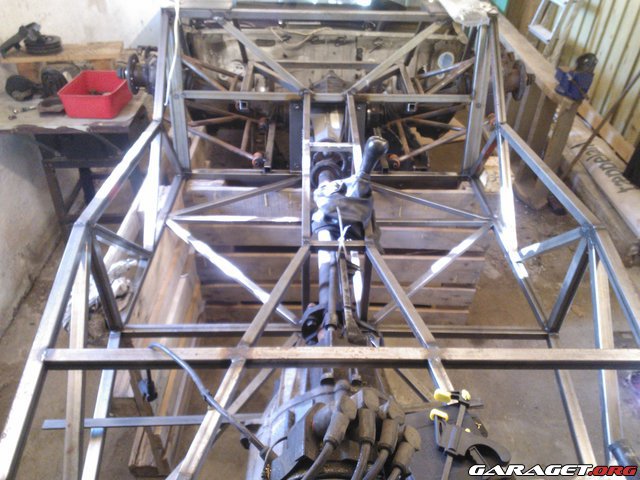

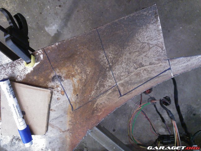

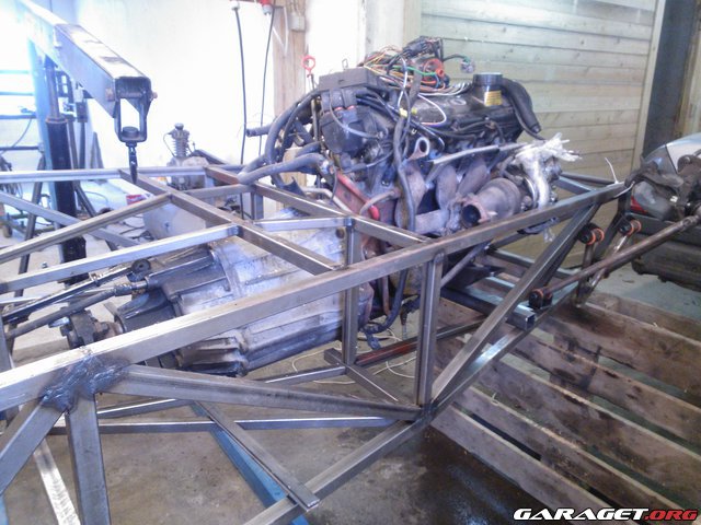

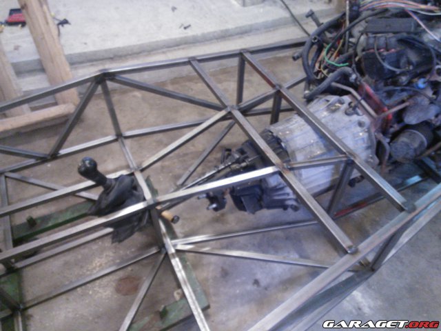

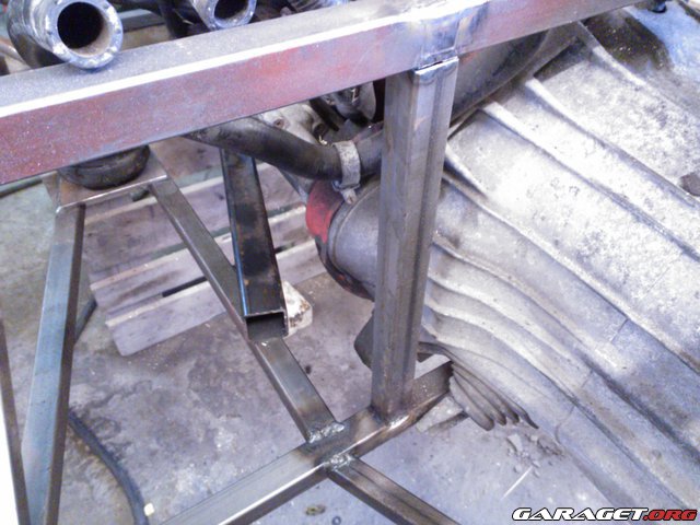

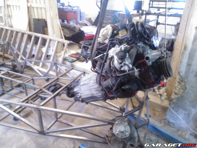

Har brugt det meste af dagen til at rette motoren op og få sat den rigtigt i forhold til kardan og bagtøj.
Har fået sat den godt langt tilbage i rammen så nu bliver den hvor den er. Jeg er kun støt ind i små problemer endnu, så det går bedre end jeg havde håbet på.
Måtte skære lidt i rammen for at få motor og låda i rigtig højde, bliver forstærket igen når motor og låda sidder i egne ophæng.
https://www1.garaget.org/gallery/images/165/164881/164881-0cbba7c88ff1361b56200b81772c329d.jpg
https://www1.garaget.org/gallery/images/165/164881/164881-6f170f286f0a8a7bc64a24b7a311a4ee.jpg
https://www1.garaget.org/gallery/images/165/164881/164881-9587810546e8f943ddd76e004111dece.jpg
Lidt blandet.
https://www1.garaget.org/gallery/images/165/164881/164881-b748b7d4a381c7e89333eb4bda7be125.jpg
https://www1.garaget.org/gallery/images/165/164881/164881-79e3ce23ca1bb894281486b5b479e26a.jpg
https://www1.garaget.org/gallery/images/165/164881/164881-aec942e43b269c9625e251638e87d324.jpg
https://www1.garaget.org/gallery/images/165/164881/164881-88a1a65143fb4507333bafd896e9f787.jpg
https://www1.garaget.org/gallery/images/165/164881/164881-784190108bfc88d52b798d305f3bea5e.jpg
https://www1.garaget.org/gallery/images/165/164881/164881-d8cd26b5f73815792dea0ef6505fe482.jpg

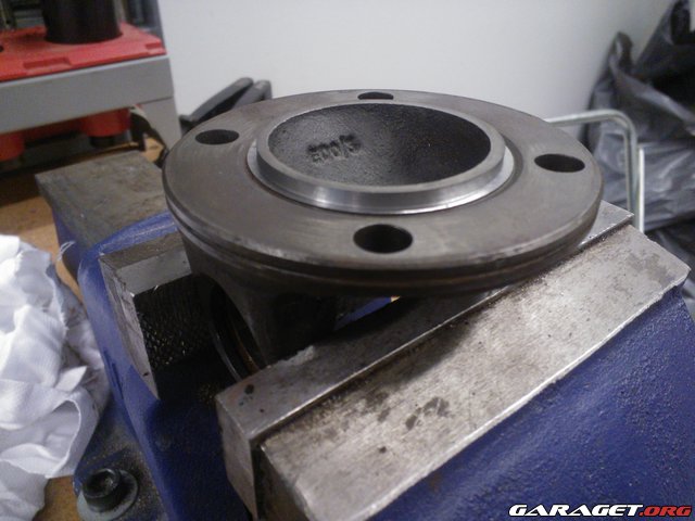

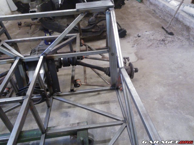

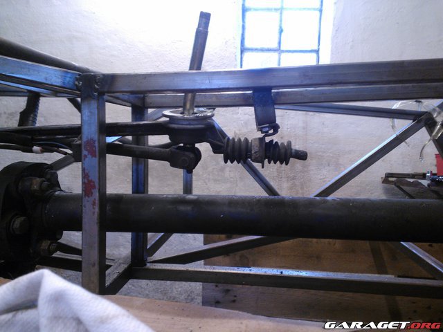

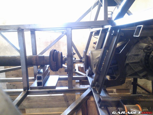

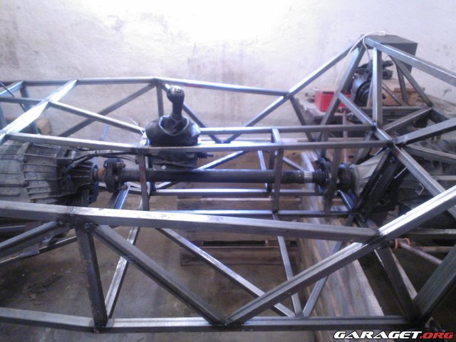

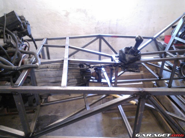

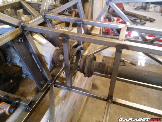

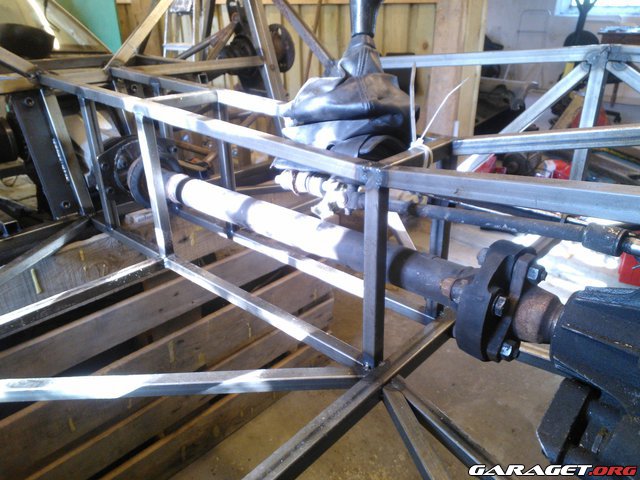

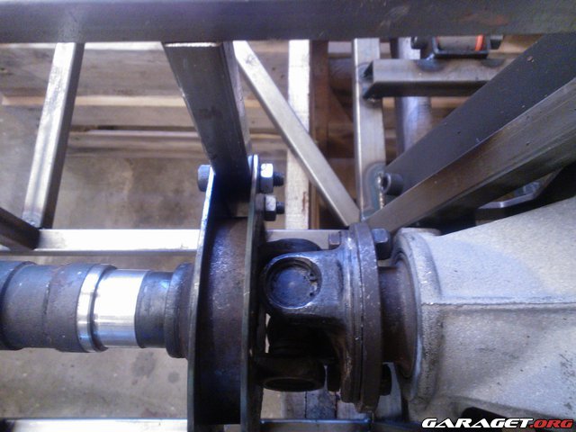

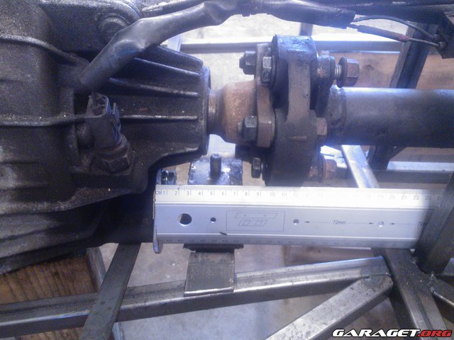

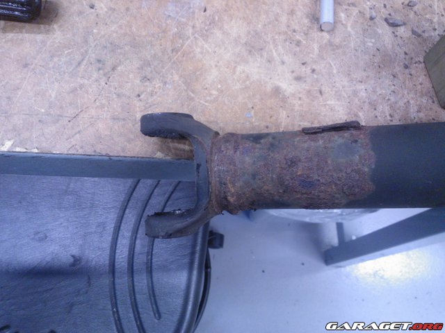

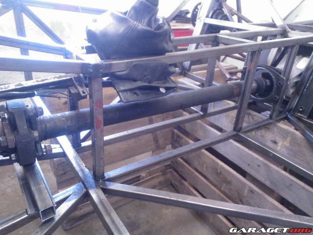

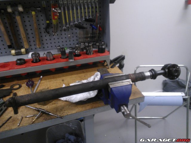

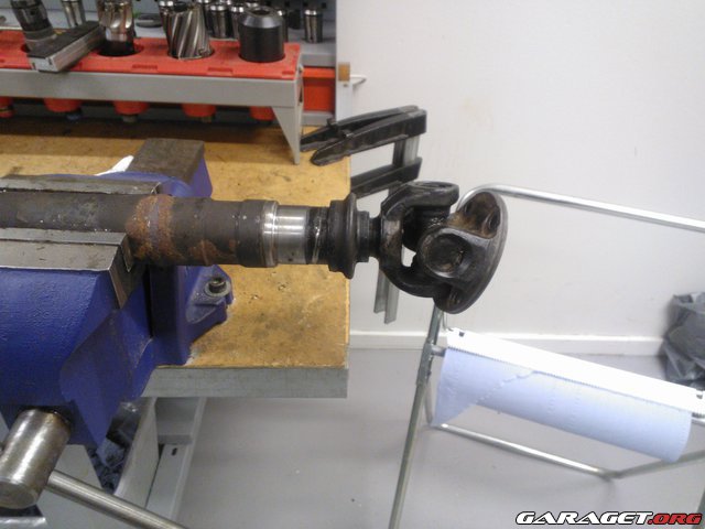

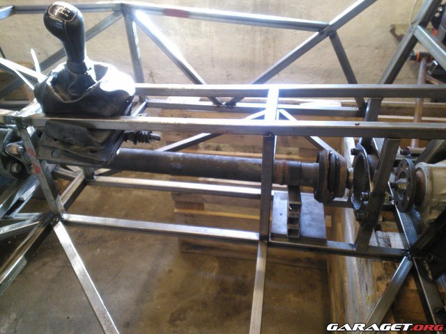

Kardan monteret, den skal skæres over og forlænges.
https://www1.garaget.org/gallery/images/165/164881/164881-c5d92ff67b1c620ae649d9af06ca609b.jpg
https://www1.garaget.org/gallery/images/165/164881/164881-613177c908469d49ddc841d14f3242d0.jpg
https://www1.garaget.org/gallery/images/165/164881/164881-31c1b9dde6b29d7087b2e530d1865cae.jpg
https://www1.garaget.org/gallery/images/165/164881/164881-caecffe5a26ff0c627801f87edae4689.jpg
https://www1.garaget.org/gallery/images/165/164881/164881-a20130b150c2ab0f369339dd6a8fba6a.jpg
https://www1.garaget.org/gallery/images/165/164881/164881-4d6201ca3b44804d8653daf09ff42030.jpg

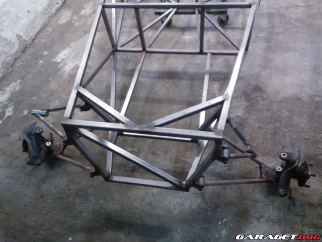

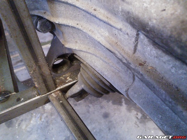

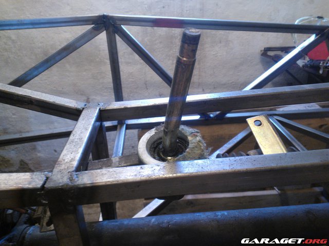

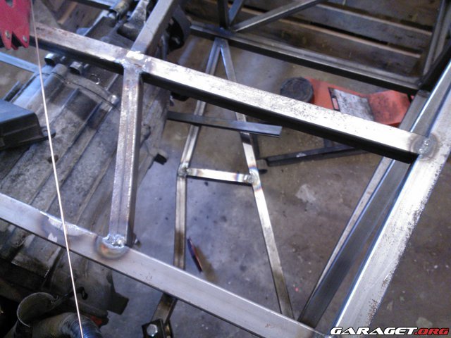

Mit største problem ind til videre....neutral
https://www1.garaget.org/gallery/images/165/164881/164881-2d1f987d4dd2cf1493732db68c7be2a5.jpg

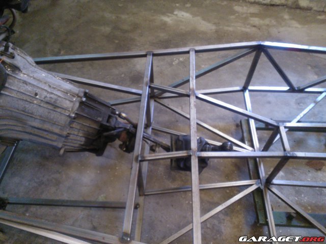

Er gået i gang med at lave motorophæng...tongue

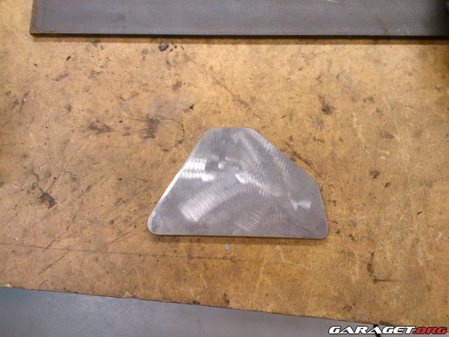

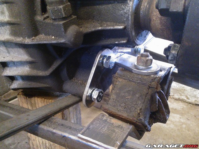

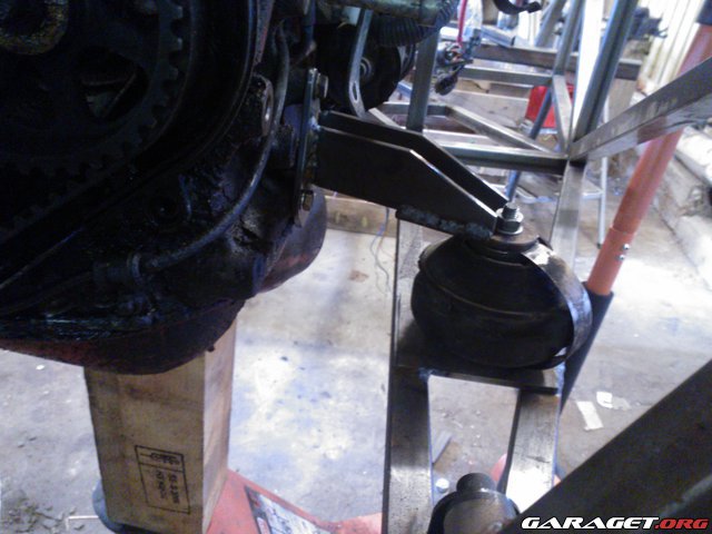

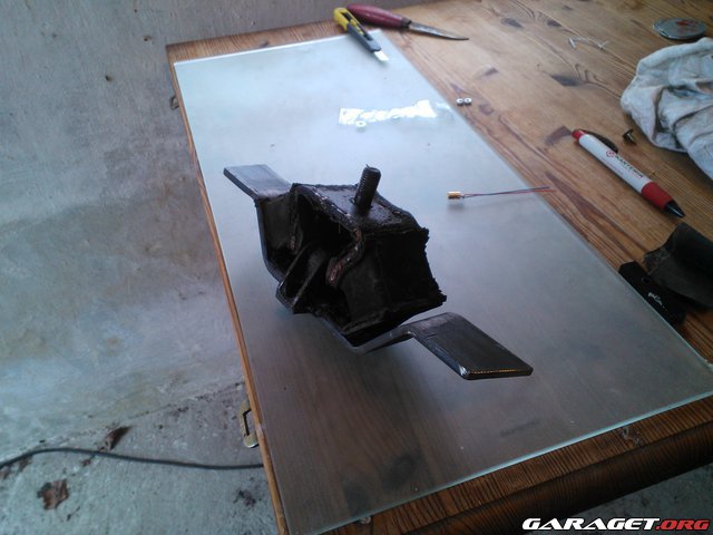

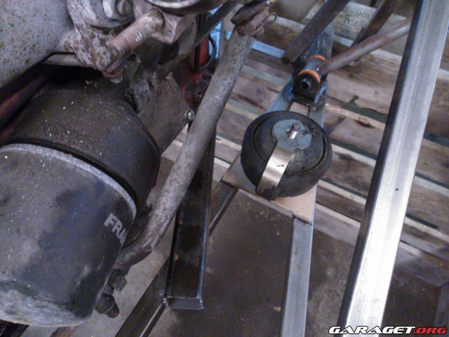

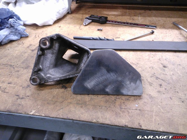

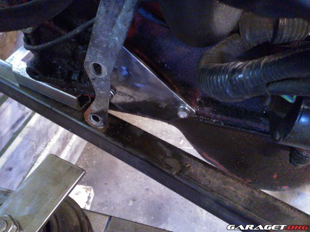

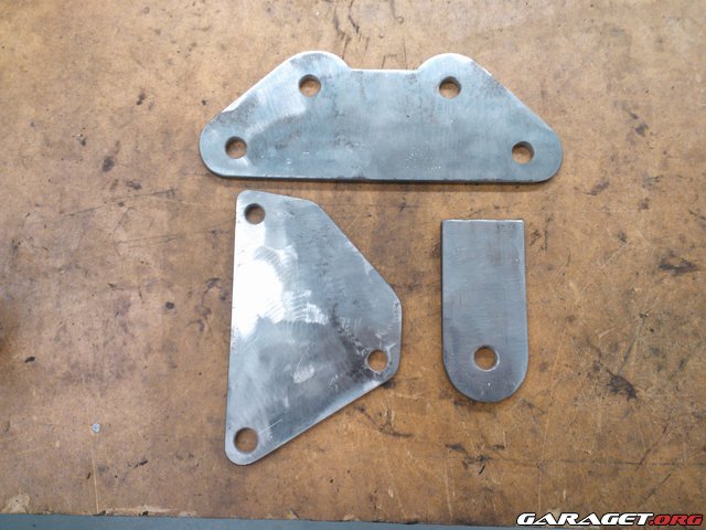

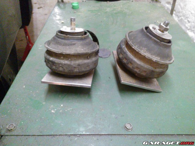

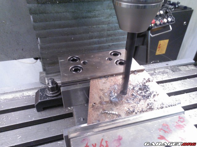

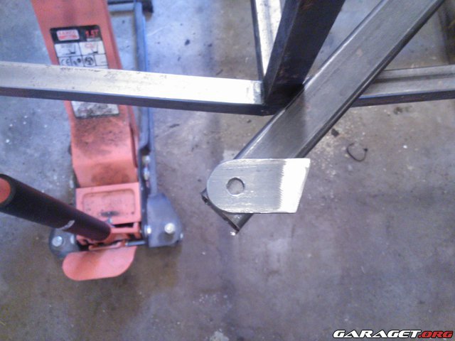

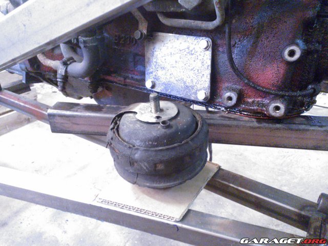

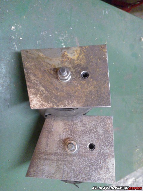

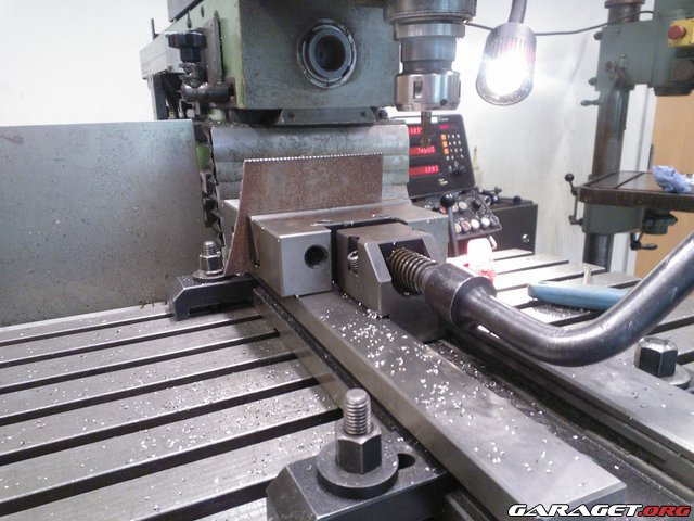

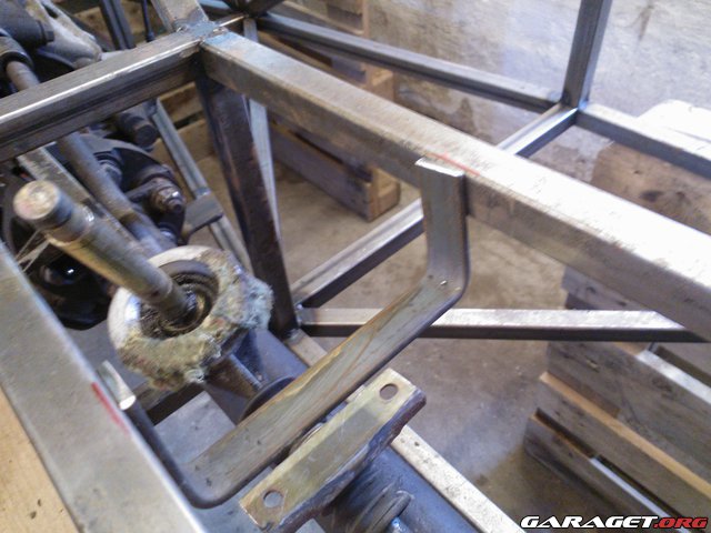

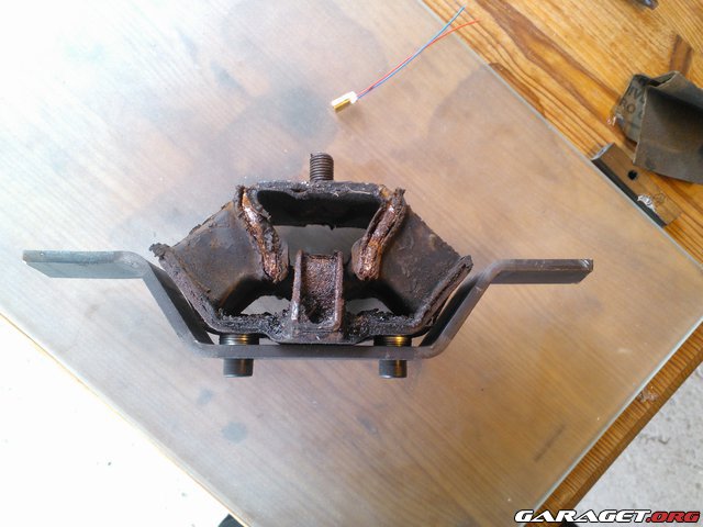

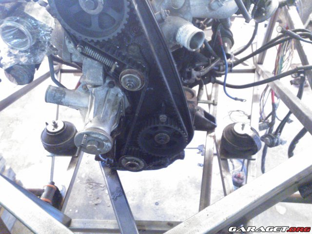

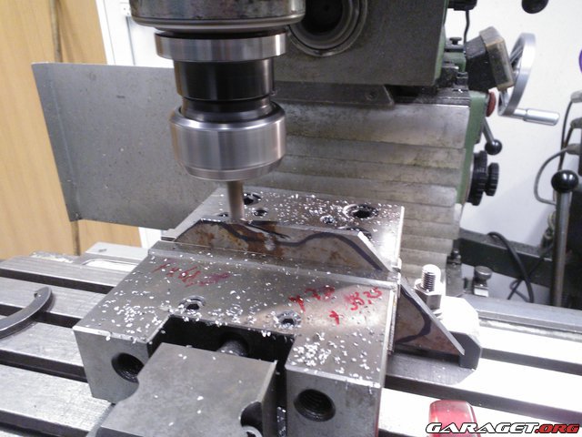

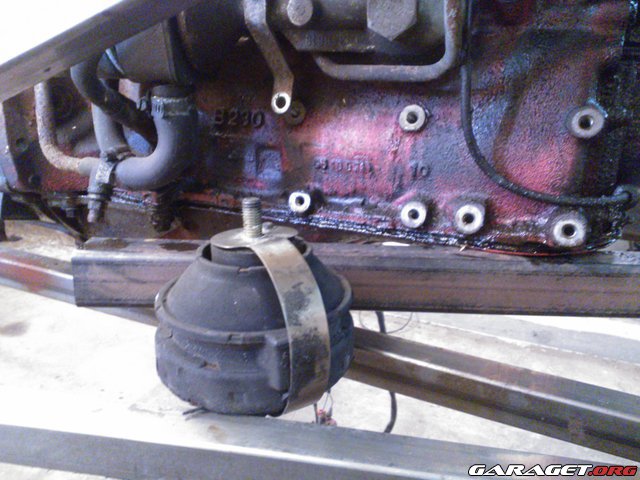

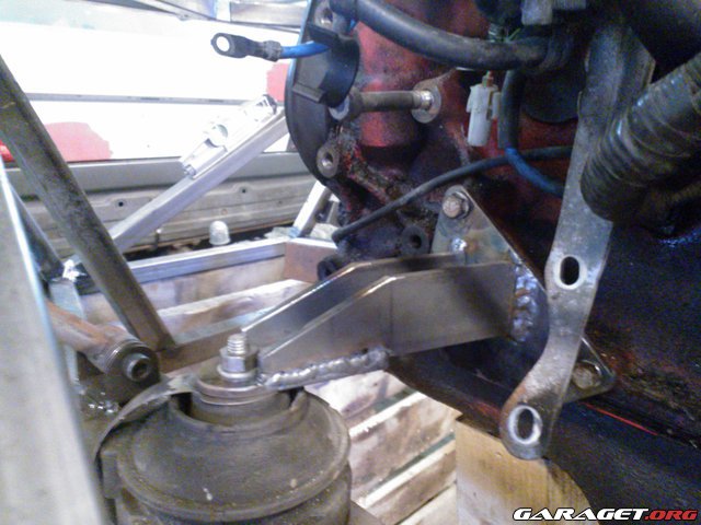

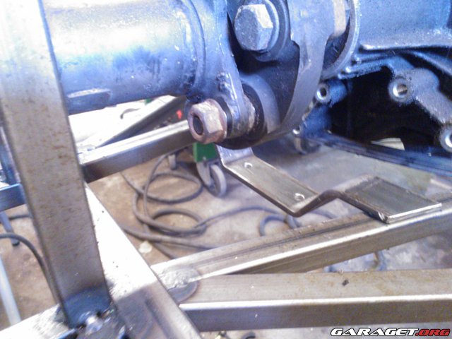

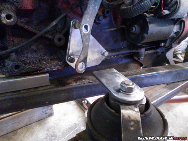

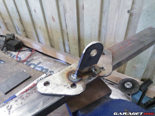

Har fået lavet lidt motor ophæng i weekenden.
Jeg har genbrugt de originale gummi ophæng og lavet nye beslag som de er monteret på.
https://www1.garaget.org/gallery/images/165/164881/164881-19e82f1cf750901951d475cef78334fa.jpg
https://www1.garaget.org/gallery/images/165/164881/164881-8abba851c0d65890c30ca4d12e04463f.jpg
https://www1.garaget.org/gallery/images/165/164881/164881-8819e37d9e1b8f2f3b9f34f8f2852180.jpg
https://www1.garaget.org/gallery/images/165/164881/164881-1694caf21d9801ea9bdd7ae552fad389.jpg
https://www1.garaget.org/gallery/images/165/164881/164881-aa8cc2de9fefead8995341d322a935e3.jpg
https://www1.garaget.org/gallery/images/165/164881/164881-51d94d4c2085769816738ed382dae127.jpg

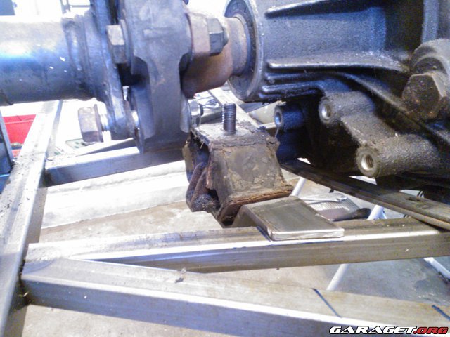

Så er de klar til montage.
https://www1.garaget.org/gallery/images/165/164881/164881-612ce7765df52c02c60265fa1a2decd8.jpg
https://www1.garaget.org/gallery/images/165/164881/164881-89f41d182887912f96dbd3fdb25180dc.jpg

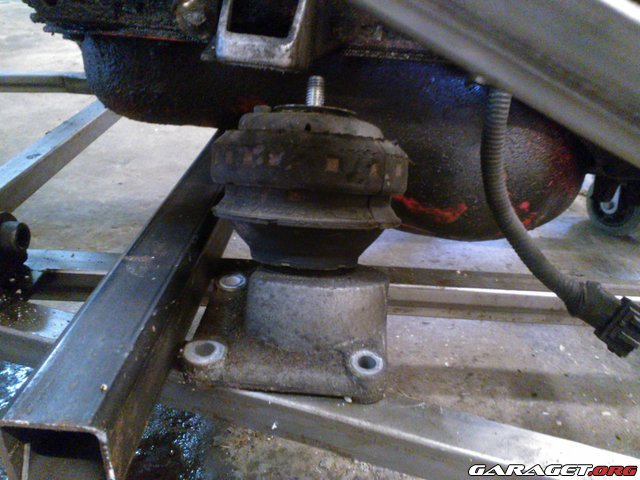

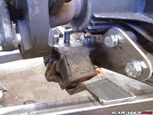

Monteret på rammen.
https://www1.garaget.org/gallery/images/165/164881/164881-2d902ef9babccd0f494f8e427959be81.jpg

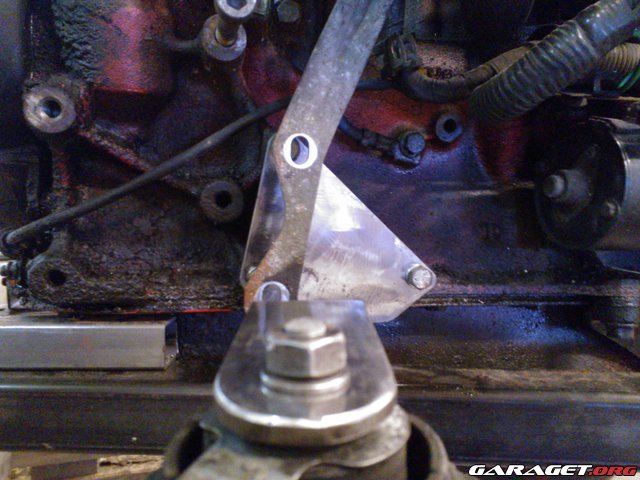

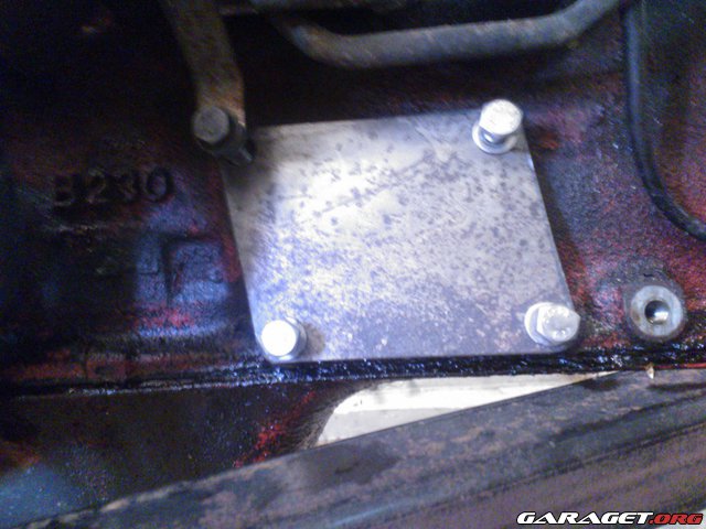

Skal i gang med beslagene til motoren.
https://www1.garaget.org/gallery/images/165/164881/164881-4fc52c77ee3bab1c36004d4694b88415.jpg
https://www1.garaget.org/gallery/images/165/164881/164881-f70ec6c1288582110d40540b3d8c8742.jpg

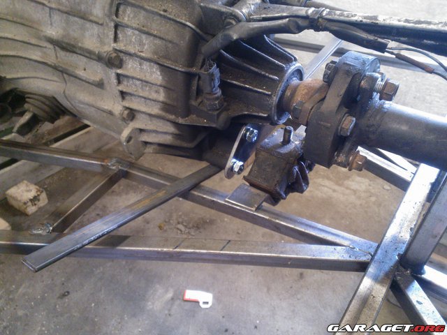

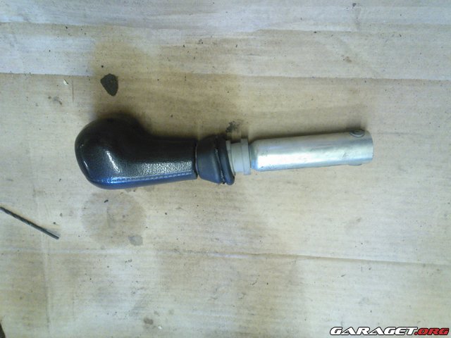

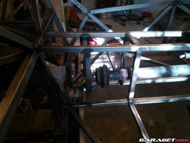

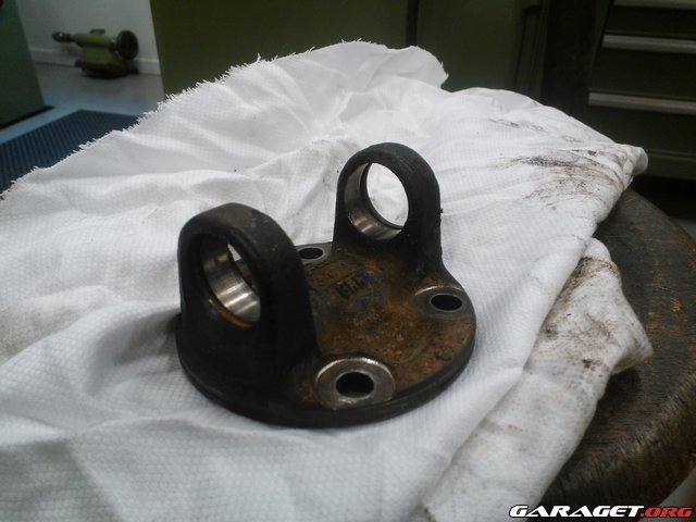

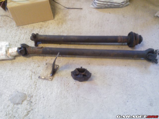

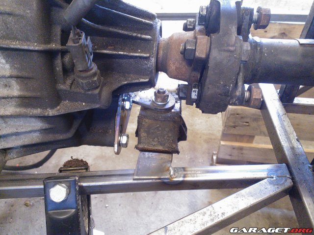

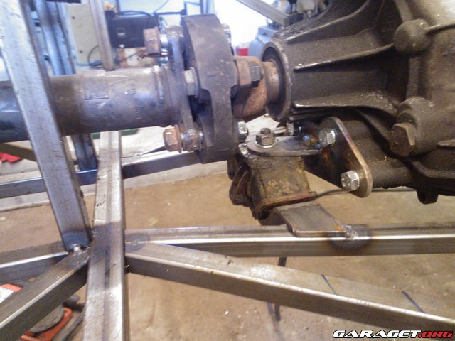

Jeg har modificeret kardanen fra 940éren...delt den op og byttet lidt rundt på nogle led...og vupti så passede den som om den altid havde siddet på locosten.
Har også lavet gearkasse ophæng...gummiophænget er fra en Mercedes w124. Jeg havde et gammelt liggende som jeg kunne bruge som model. Jeg har bukket et beslag til ophænget som skal svejses på rammen, men der skal lige laves lidt modifikationer først.
1 Volvo kardan og et gummiophæng.
https://www1.garaget.org/gallery/images/165/164881/164881-ea614d93a23c7c747b12101a1a47d760.jpg

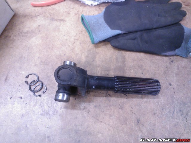

Skiller kardanen.
https://www1.garaget.org/gallery/images/165/164881/164881-95f649498eed68401f2b8d4b91694923.jpg
https://www1.garaget.org/gallery/images/165/164881/164881-e8352d453b00ea63af701458b5ebf7bb.jpg
https://www1.garaget.org/gallery/images/165/164881/164881-799d561f1c5c97cd59f3e280cd2637d9.jpg

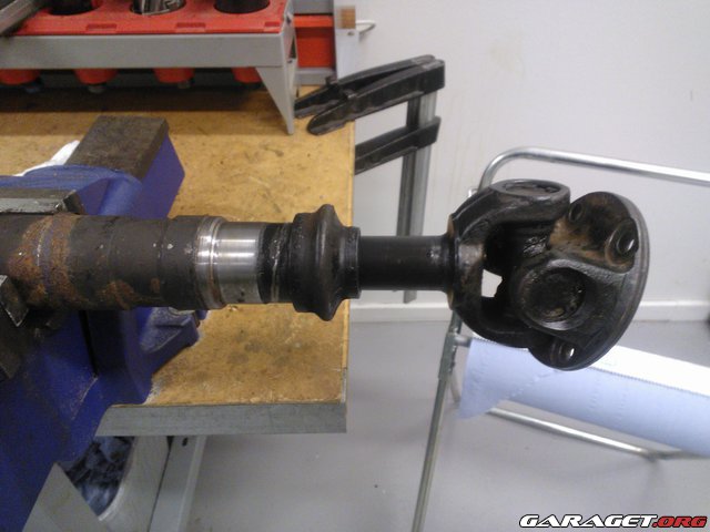

Har svarvat flangen som sad for enden af det ene kardanled, så det passer på Ford bagtøjet.
https://www1.garaget.org/gallery/images/165/164881/164881-95beb2617c8b00941729366cfb9bdfb1.jpg
Her er den "nye" kardan samlet. Har monteret flangen på Flexleddet der hvor det andet kardanled sad før...heldigvis var alle krydsene samme størrelse. Længden passede perfekt...big_smile
https://www1.garaget.org/gallery/images/165/164881/164881-20b1fd98073b53d13812b505392a02e8.jpg
https://www1.garaget.org/gallery/images/165/164881/164881-ba579828ec9ef1e4b9a70a3568036537.jpg
https://www1.garaget.org/gallery/images/165/164881/164881-bf4c60240f87341de77439d2a5747a1f.jpg
Så er kardanen monteret i køretøjet...smile
https://www1.garaget.org/gallery/images/165/164881/164881-9db56fbfab5ebe204e648d978b2574a5.jpg
https://www1.garaget.org/gallery/images/165/164881/164881-8a628dc01679d19e8085a56749cd95cc.jpg
https://www1.garaget.org/gallery/images/165/164881/164881-7fda838afe71a4d038057e0dde927c84.jpg
Her lidt gearkasse ophæng. (letvægts ophæng).....lollol
https://www1.garaget.org/gallery/images/165/164881/164881-c59024f9adb5b9fffeb200aad0159462.jpg
https://www1.garaget.org/gallery/images/165/164881/164881-35bf3233884d11b94b3bfaa225f53cea.jpg
https://www1.garaget.org/gallery/images/165/164881/164881-084a23593350c997f01e09af3a242210.jpg
Skal svejses på rammen efter lidt små ændringer.
https://www1.garaget.org/gallery/images/165/164881/164881-c13cf67e36c6673a382af1e443409911.jpg
https://www1.garaget.org/gallery/images/165/164881/164881-7f885768e24cfccd0f18372ac269dfe7.jpg

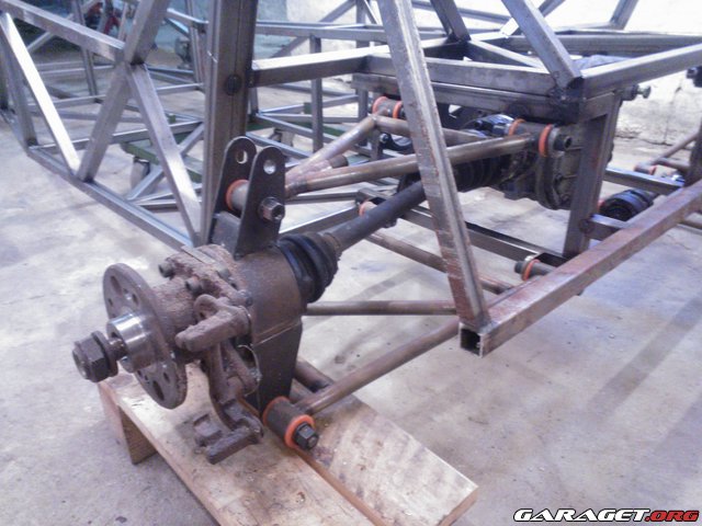

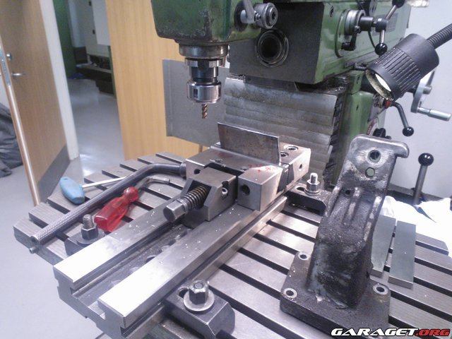

Lille update...neutral

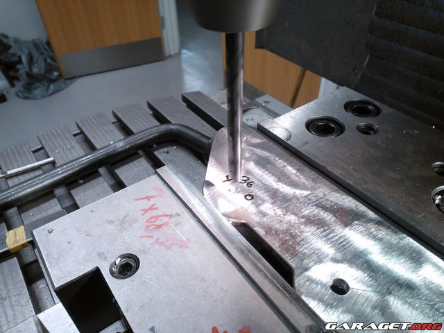

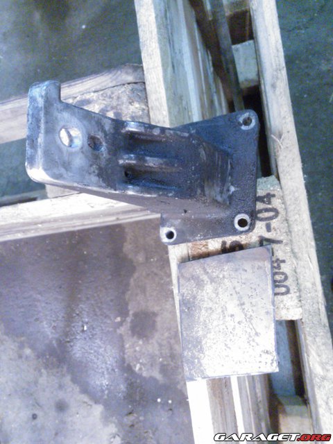

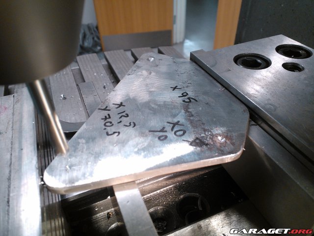

Fik lavet lidt stumper til motor og gearkasse ophæng, har lavet ophæng til den ene side men det skal laves om igen da motoren skal flyttes ca.40mm til den ene side.
Skal have flyttet rund på et par rør i rammen så der bliver plads til at flytte motoren. Det er ikke meget der skal ændres, ikke mere end at det kan laves på et par timer.
Her lidt billeder af dagens arbejde...
https://www1.garaget.org/gallery/images/165/164881/164881-6e413e5a4121a0e4a9ae6770e8413210.jpg
https://www1.garaget.org/gallery/images/165/164881/164881-dacc559735c53f6531c955a332aad5a3.jpg
https://www1.garaget.org/gallery/images/165/164881/164881-2f177cdc7a8e8986bda092fbaa676505.jpg
https://www1.garaget.org/gallery/images/165/164881/164881-eb4d3d3edfc44e6d7fca01e6a2677dfb.jpg
https://www1.garaget.org/gallery/images/165/164881/164881-9aa5014024bd7de222c68609559ad57a.jpg
https://www1.garaget.org/gallery/images/165/164881/164881-e7152096227a2a14771add5e29c91932.jpg
https://www1.garaget.org/gallery/images/165/164881/164881-f31f8552a0865a5ac838cfcf0ff4d012.jpg

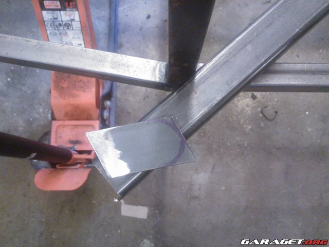

Så er der sket lidt igen...smile
Har fået modificeret rammen så motor og låda ligger super godt i forhold til kardanen. Motorophængene er svejst (ikke helt færdige)...men er monteret så motoren hænger uden hjælp...big_smilebig_smile....Mangler bare at lave ophænget til lådan, så er hele drivlinen på plads.
Nu kommer det til at hedde hjulophæng, pedaler, og styrtøj (har tænkt lidt på et styrtøj fra en Peugeot 106, det er også muligt at få med elektrisk servo pumpe....hvis man ønsker det...hmmhmm).
Så skal der svejses på rammen, meget af det er bare punktet hist og pist. Skal have lavet en afstivningsbar på tværs af motorrummet, under motoren mellem motor og låda så rammen bliver stivet af igen efter at jeg har savet røret under lådan over.
Her bliver der modificeret lidt på rammen.
https://www1.garaget.org/gallery/images/165/164881/164881-5b9f116218259308df944ab3ab82bea1.jpg
https://www1.garaget.org/gallery/images/165/164881/164881-a96a08f714dd3124e9c1049ff0b4ac60.jpg
https://www1.garaget.org/gallery/images/165/164881/164881-ddbd1684cdfa4cdecb849503800964d2.jpg
https://www1.garaget.org/gallery/images/165/164881/164881-88a4db43ba49808cce00c2a4a65538b5.jpg
https://www1.garaget.org/gallery/images/165/164881/164881-8b67730ef7c1b7d49d30cfe0490b5837.jpg
https://www1.garaget.org/gallery/images/165/164881/164881-6ec986120a4b646c21cc12d33bebc83b.jpg
https://www1.garaget.org/gallery/images/165/164881/164881-6124797d5708127d1ed6faec77347ba8.jpg
https://www1.garaget.org/gallery/images/165/164881/164881-890e747914d8a3c751bc358adcd1ea47.jpg
https://www1.garaget.org/gallery/images/165/164881/164881-c6ef9adf42c433b51aadc55ab41c91da.jpg
https://www1.garaget.org/gallery/images/165/164881/164881-fec5331998330aab6f8ec820729280ef.jpg
Så er der plads på begge sider,
https://www1.garaget.org/gallery/images/165/164881/164881-974a765fad5291c0546348683a93a4d7.jpg
Motorophæng svejst og monteret, så motoren hænger på sin rette plads...big_smilebig_smile
https://www1.garaget.org/gallery/images/165/164881/164881-c4ad8998b785ab7b48e8fe5dc29be3d1.jpg
https://www1.garaget.org/gallery/images/165/164881/164881-8d6cdde8ad596dd71de26a5010f7a84c.jpg
https://www1.garaget.org/gallery/images/165/164881/164881-c23a9732271aab5ad33be6ccd5a685cf.jpg
https://www1.garaget.org/gallery/images/165/164881/164881-006a4239f955c5496e1bd1bac1f258e0.jpg
Nu mangler bara ophænget til lådan, så hænger det hele hvor det skal.
https://www1.garaget.org/gallery/images/165/164881/164881-1e69c9a6f6e459748834a09dd0dfe3da.jpg
https://www1.garaget.org/gallery/images/165/164881/164881-fe48f5dd90e016087cea4e1b4c0471b6.jpg
Hele downpipen kommer til at blive genbrugt, jeg modificerer den oppe ved turbine huset på turboen så vinklen på røret kommer til at passe. Så vil jeg prøve at finde en potte jeg kan montere for enden af det hele...When time comes...tongue
https://www1.garaget.org/gallery/images/165/164881/164881-3ca96c9b6fd0dc7b938a0f1fad90f33f.jpg
https://www1.garaget.org/gallery/images/165/164881/164881-efcc16e2d3daaf28106a8ad61ab577a7.jpg
https://www1.garaget.org/gallery/images/165/164881/164881-4f7017e35a462ee31135e6a62e1e1a61.jpg
Det var dagens update...
Fortsat god aften...cool
Vi ses..wink

Har været lidt på værkstedet..

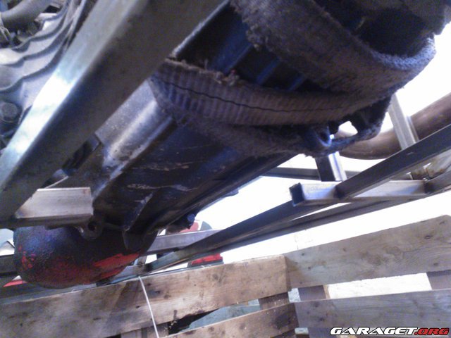

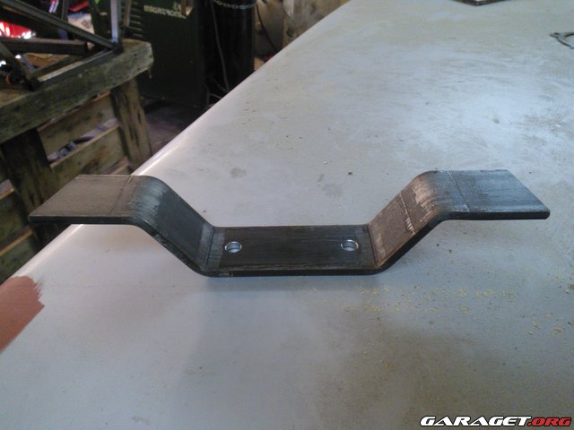

Har fået lavet ophænget til vexellådan, og hængt geararmen fast på rammen. Nu sidder det hele hvor det skal, så man kan komme videre med det næste der skal laves...smile
Ophæng til låda.
https://www1.garaget.org/gallery/images/165/164881/164881-27e5a7cb096087a623d4819050f2353c.jpg
https://www1.garaget.org/gallery/images/165/164881/164881-943bcbde51041e1b5829b06d5b91708a.jpg
https://www1.garaget.org/gallery/images/165/164881/164881-024da3e12f7a59339bdfc18410997e7d.jpg
https://www1.garaget.org/gallery/images/165/164881/164881-cd2cb21e68fe694ad2e6c86f0d2e5cc7.jpg
https://www1.garaget.org/gallery/images/165/164881/164881-341378d6a497fdc0d36290fb4ee0675f.jpg
Så sidder det på plads.
https://www1.garaget.org/gallery/images/165/164881/164881-944d0864f3803390267eedb3f1243ac7.jpg
https://www1.garaget.org/gallery/images/165/164881/164881-707cc6af176d193bb0c3696658b9d715.jpg
Fik også monteret gearskifte armen.
https://www1.garaget.org/gallery/images/165/164881/164881-17624bf3c07eeec8904c94e017d6fad6.jpg
https://www1.garaget.org/gallery/images/165/164881/164881-abf152b9314e4abfe16a1642216b5bce.jpg
https://www1.garaget.org/gallery/images/165/164881/164881-35072e4e15566a7737247d6b266c45a3.jpg
https://www1.garaget.org/gallery/images/165/164881/164881-60acfb3337a8250c1580a415e78d7d30.jpg
https://www1.garaget.org/gallery/images/165/164881/164881-abbb76df7a17466c97cd93d754071861.jpg
Det var det hele for nu..
God weekend...smile
Og på gensyn...wink...cool

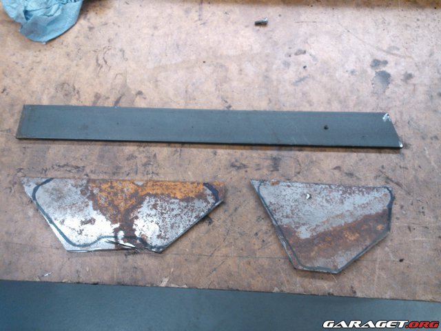

Jeg har haft travlt med plasma bygge i lang tid nu, men er begyndt på super7éren igen. Det bliver lidt blandet i starten da jeg er gået i gang med at bygge endnu en plasmaskærer. Det bliver en lidt mere professionel model end den første og så kommer den til at kunne skære hele plader på 1250x2500mm og op til 12mm i tykkelse.

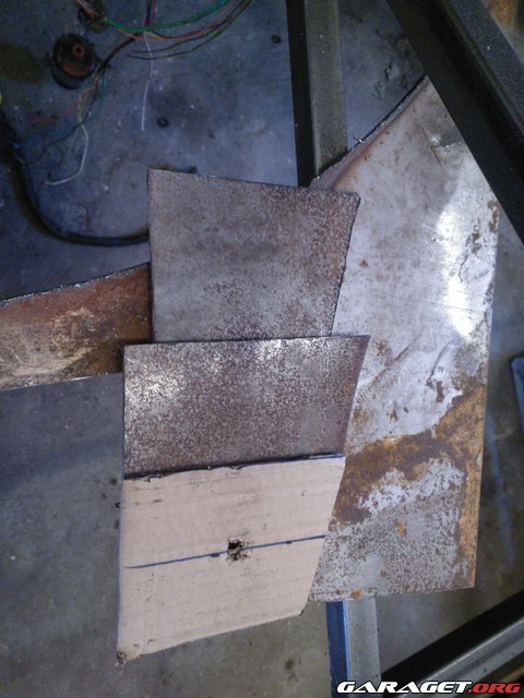

Her lidt billeder af nogle dele jeg har skåret på den lille plasmaskærer. ( dele til den nye maskine, som skal sandblæses og pulverlakeres når maskinen er færdig.)
https://www1.garaget.org/gallery/images/165/164881/164881-5c70056e3b931cc1f19a4ca9c55287a0.jpg
https://www1.garaget.org/gallery/images/165/164881/164881-0c2fdd0c760858eea4135ea5c520c8f0.jpg
https://www1.garaget.org/gallery/images/165/164881/164881-9164f4196aec4f7b7789659053e8c432.jpg
https://www1.garaget.org/gallery/images/165/164881/164881-82c00fe9f0eba9f14dffe69ce3782fac.jpg
https://www1.garaget.org/gallery/images/165/164881/164881-28d379cbfd13e93c7a47a4a40c63f676.jpg
https://www1.garaget.org/gallery/images/165/164881/164881-7a05797a01f5e82c01b3160b315afcd1.jpg
Maskinen er blevet opgraderet med en Stamos 85H/cnc plasmaskærer med højfrekvensstart (pilot arc), i stedet for den gamle jeg havde, og det fungerer rigtigt bra. Den har også fået vandkar med 200 ltr, vand som tager det meste af spånerne og støvet .

Har fået købt styrtøj til bygget.
Det kommer fra en Citroen Saxo VTR, det er servo styrtøj med elektrisk servopumpe og har en udveksling på  1.9 omgang ved fuldt ratudslag.
Pumpen skal renses og males, og skal monteres så langt tilbage i motorrummet som muligt.
https://www1.garaget.org/gallery/images/165/164881/164881-547ad8d55a7f1d01921f4784374a31ef.jpg
Tandstang.
Der skal laves et nyt beslag til styrestængerne for at få dem centreret i midten af rammen når tandstangen er monteret på sin plads.
https://www1.garaget.org/gallery/images/165/164881/164881-6497ee02842d5bf97f4575110a16c7ea.jpg
Tandstangen kommer til at sidde ca. her, men kan først monteres når styrestænger og kugler er tilpasset. (Den endelige placering har indflydelse på bump steeringen.)
https://www1.garaget.org/gallery/images/165/164881/164881-cd0587ee43fa6c9863e210ffc8bf32c1.jpg
Center for styrestængerne skal flyttes ca. 60-80mm til højre.
https://www1.garaget.org/gallery/images/165/164881/164881-ed2147c01402dc943f121cc2bad6366a.jpg
https://www1.garaget.org/gallery/images/165/164881/164881-bf1fdcf113c09417447eb5814091e3b3.jpg
