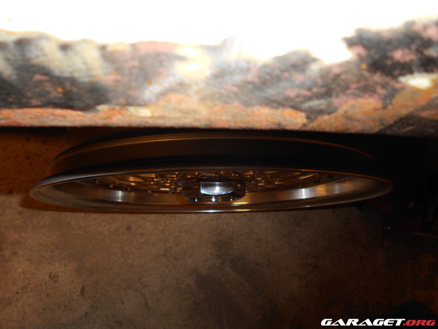

Tackar big_smile Jo vist blir det smile Jadu dom kommer det bilder på i någon update här framöver big_smile 7,5 x16 fram 9x16 bak kan jag ju dock avslöja big_smile

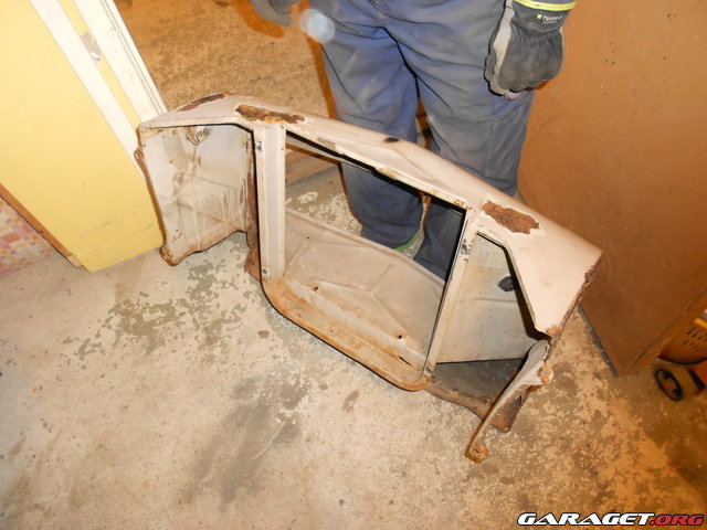

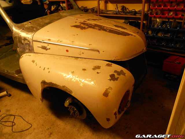

Update tänkte fortsätta uppdateringarna ska ha finbesök på fredag får se vad domen blir (SFRO) ska komma hit med andra ord.
Fronten måste passas in och kylaren likaså även ekonomiplåt vpå fronten.
https://www1.garaget.org/gallery/images/164/163272/163272-61ed72684c4486403beedc06cf2ff02f.jpg
https://www1.garaget.org/gallery/images/164/163272/163272-43816dac851960ccf434f06d5b89cffe.jpg
140 kylaren fick monteras i vinkel huven lades på för att kolla plats mm.
https://www1.garaget.org/gallery/images/164/163272/163272-cc3e7116e4647750eedcbe532a834c5e.jpg
https://www1.garaget.org/gallery/images/164/163272/163272-f0d9ae1c43ae53b9a0d1676d4c7a7ae4.jpg
Original b16 front ser ut såhär här får ingen sportig 140 kylare plats inte.
https://www1.garaget.org/gallery/images/164/163272/163272-b3d8890edd53ca44b3b81f619c1de619.jpg

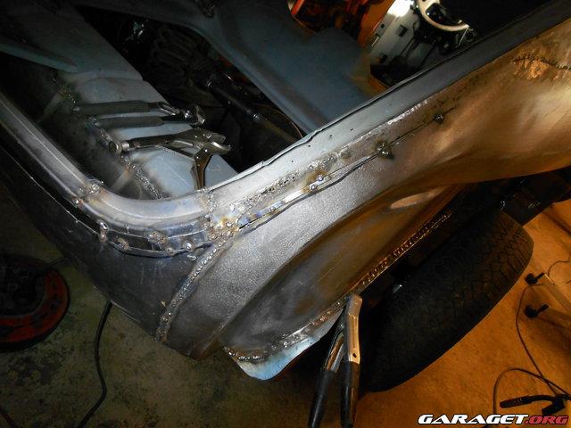

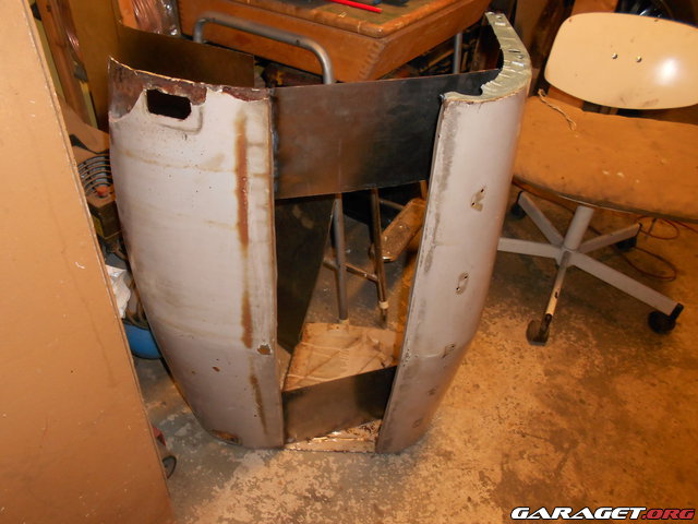

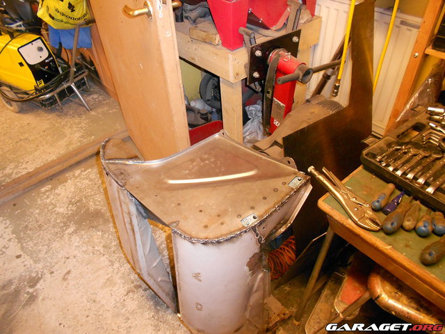

Nya plåtar mot kylaren svetsades fast och sidan bort kapad det ska ditt ekonomiplåt. smile
https://www1.garaget.org/gallery/images/164/163272/163272-5eeea74acea6117e0382f9d237b5f70a.jpg
https://www1.garaget.org/gallery/images/164/163272/163272-ec692ce7bd1f1599c5d434bbc7033e07.jpg
https://www1.garaget.org/gallery/images/164/163272/163272-095590db46332dad131b9ff0860c5f6e.jpg
https://www1.garaget.org/gallery/images/164/163272/163272-08100f0fac8380f60eebd41a07ca7ef8.jpg
https://www1.garaget.org/gallery/images/164/163272/163272-c66718c562fd1d4a97a292d2056abb06.jpg
En extraplåt lades till som ej fanns på ekonomiplåten och den använde vi att fästa fronten i sedan.
https://www1.garaget.org/gallery/images/164/163272/163272-f4dc7bf4f3a4244872341213c1b3942b.jpg
Vart ju snyggt smile
https://www1.garaget.org/gallery/images/164/163272/163272-1382d4ee9fbd40f96de39b760619056b.jpg
https://www1.garaget.org/gallery/images/164/163272/163272-0de1b07cd5a53afb94c8bcf9b34f072a.jpg
https://www1.garaget.org/gallery/images/164/163272/163272-8c03a21be96ed2f58345fa55f81fdd3a.jpg
Mer kommer nog upp men håller på med bruksbilen nu så tiden lägges där först och främst. smile
Kommentera gärna big_smile

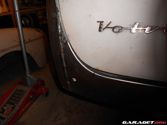

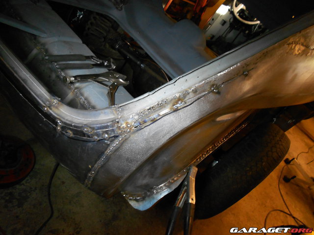

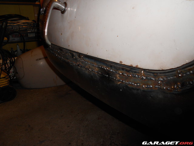

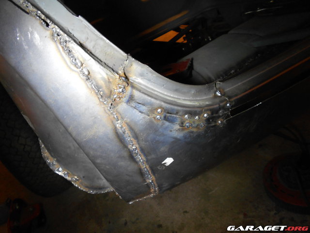

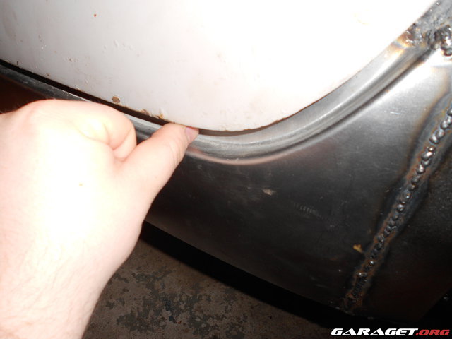

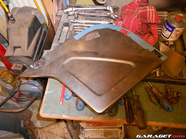

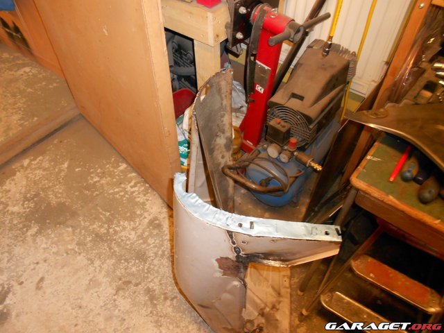

Ekonomiplåtarnas passforms sm har ju monterat ditt en ny del under skuff kunde bara sitta på ett sätt men testade nu senare med skuff ojojoj hurn kan dom göra en plåtbit för 1500 kr så jäkla fel?
https://www1.garaget.org/gallery/images/164/163272/163272-bba206c540822313a3a3ad93cf22f6b8.jpg
En förtydligande bild. ca 2,5 cm tumme går ditt så här var det bara kapa och gör om.
https://www1.garaget.org/gallery/images/164/163272/163272-53eee4f4bcdd57487b45b9f29d72599f.jpg
Som sagt inte rätt någonstans.
https://www1.garaget.org/gallery/images/164/163272/163272-a62c97fab076e9fa76dd0ea3ffcc9a8e.jpg
Bitar fick läggas till.
https://www1.garaget.org/gallery/images/164/163272/163272-02ac35014bcd320677426332e90f9450.jpg
https://www1.garaget.org/gallery/images/164/163272/163272-c2e12278f2d5388eba0755bd0f5e0539.jpg
Jaha vart liksom en glipa här tillslut då över delen hade formats om och punktats fast.
https://www1.garaget.org/gallery/images/164/163272/163272-b2829a2ab0a60db42275d3f57c41a29b.jpg
https://www1.garaget.org/gallery/images/164/163272/163272-5d62773689228adf5cb907132168a4d7.jpg
https://www1.garaget.org/gallery/images/164/163272/163272-95c9f48ee0f4057c6dacf6c11e2b8a9d.jpg
Med det pyslandet klart (som jag hade sluppit om ekonomiplåten hade varigt korrekt formad.

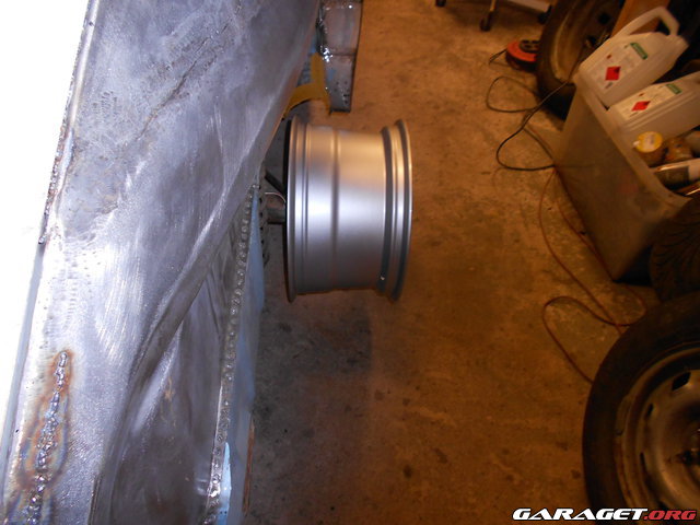

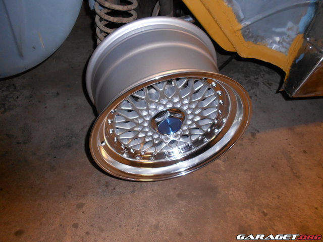

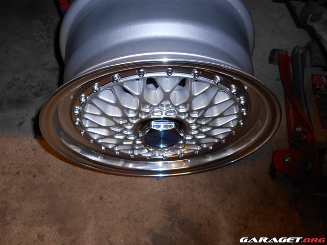

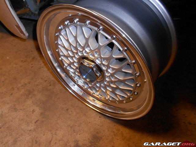

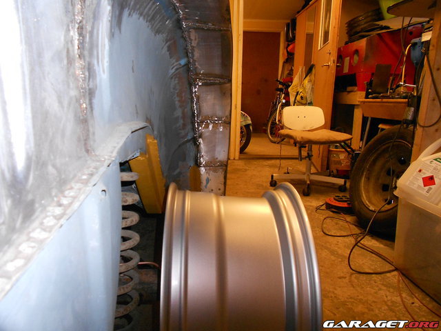

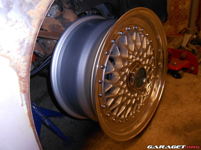

Så har vi en gladare nyhet fälgarna kom hem 16x7,5 fram och 16x9 bak mumma big_smile
https://www1.garaget.org/gallery/images/164/163272/163272-ad8d01da101bf7710fe4a5d41416ba6b.jpg
https://www1.garaget.org/gallery/images/164/163272/163272-1659d0c95612715eaa6347a74e6eb40e.jpg
https://www1.garaget.org/gallery/images/164/163272/163272-d726a1ff0ebffbfbd56ea8f0199bdca3.jpg
Smalare fram.
https://www1.garaget.org/gallery/images/164/163272/163272-5c300830cb1d1e0546727c62e03a807c.jpg
https://www1.garaget.org/gallery/images/164/163272/163272-bf9a283503e6eff24898ca5a28994ae3.jpg
https://www1.garaget.org/gallery/images/164/163272/163272-177b60c0dc3a2c5ae58b4067d0cd79c4.jpg
https://www1.garaget.org/gallery/images/164/163272/163272-895f74c13c4462bef0063f2248b28c60.jpg
Kommer bli riktigt snyggt big_smile

Mumma!! Riktigt fint val av fälg, kommer se smutt ut.
Knepiga passformer på plåt får man leva med, men 2.5cm låter mycket.
Iaf, jättekul att se plåtrena arbeten, det ger inspiration!
Keep it up!!
Tackar tackar big_smile
Jo vist lite halvknepig så man får bända vrida men såhär mycket känns bara fel speciellt på en såpass dy plåtbit som det där faktiskt är.
687 Inlägg
22 april 2014
#199
Grymt fina fälgar, kommer passa kanon.
