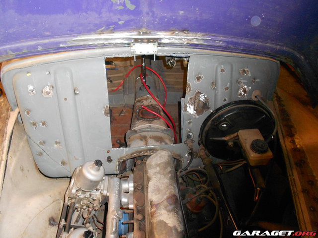

Update hittade lite gamla bilder jag ej lagt upp plus att jag tog några nya igår då jag började klamra kabel.
Pedal stället från Volvo 240.
https://www1.garaget.org/gallery/images/164/163272/163272-eda11374bf1e7f4ccbe99b4f0bfad497.jpg

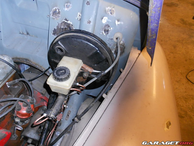

Bromsservot från 240.
https://www1.garaget.org/gallery/images/164/163272/163272-d16bdfd1a3ec67c2c289b1d9c4b9eae8.jpg

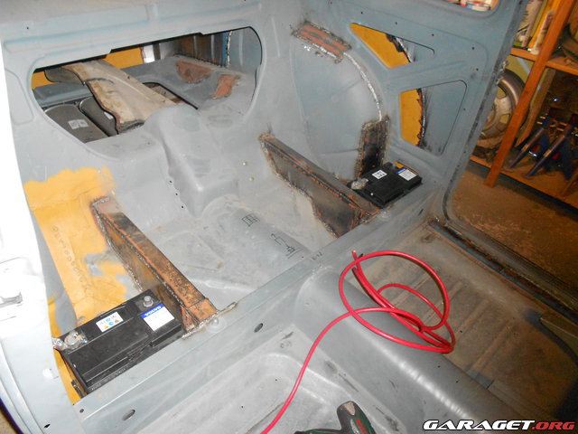

Batterierna hamnar här ren torpedvägg är mitt mål.
https://www1.garaget.org/gallery/images/164/163272/163272-d141c2f50cfcb1f751093bbdc6e36743.jpg

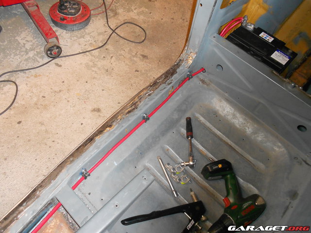

Borade hål hade på lite svets primer (bra rostskydd och torkar fort) innan jag hade i blind nitar dom med gänga i.
https://www1.garaget.org/gallery/images/164/163272/163272-1f4c227f5cf19232e7fb30e880391c91.jpg
Sen låg kabel till batterierna fast klamrad och fin. smile
https://www1.garaget.org/gallery/images/164/163272/163272-a77929d9403c1ee14f3a2a75a4a00917.jpg

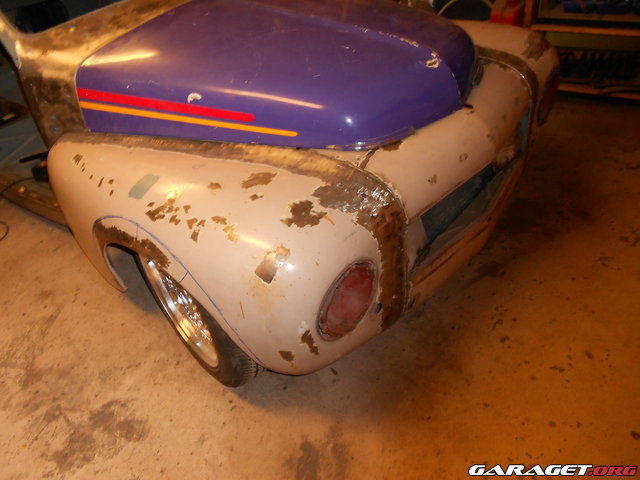

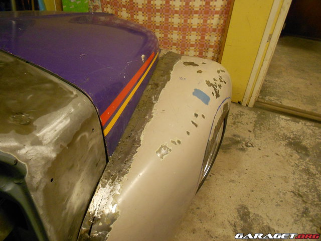

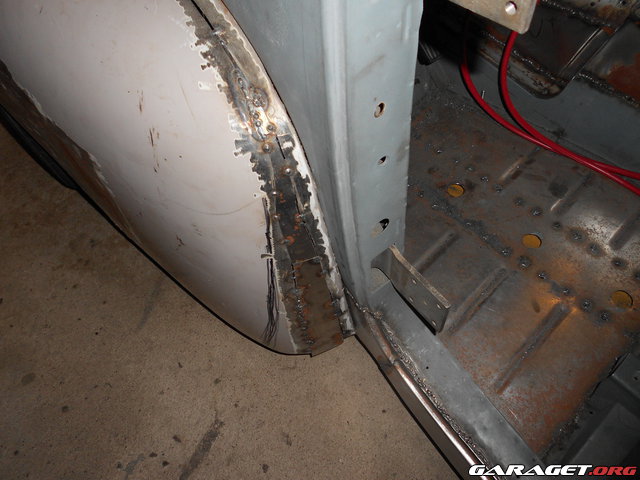

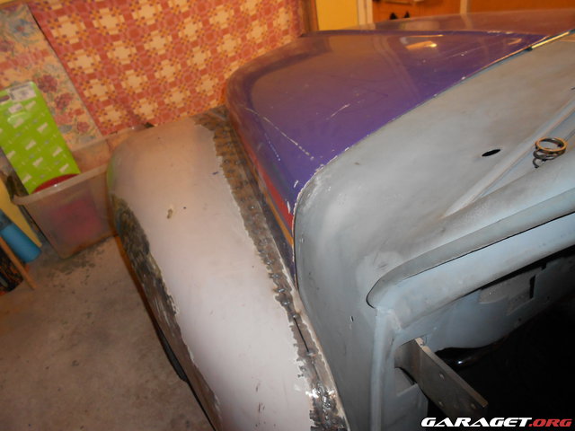

Bilder på hur skärmarna har breddats.
https://www1.garaget.org/gallery/images/164/163272/163272-a359ff10b82a422abf25445fa53dcb44.jpg
https://www1.garaget.org/gallery/images/164/163272/163272-45dafb713f77514b5afb4a34217238bc.jpg

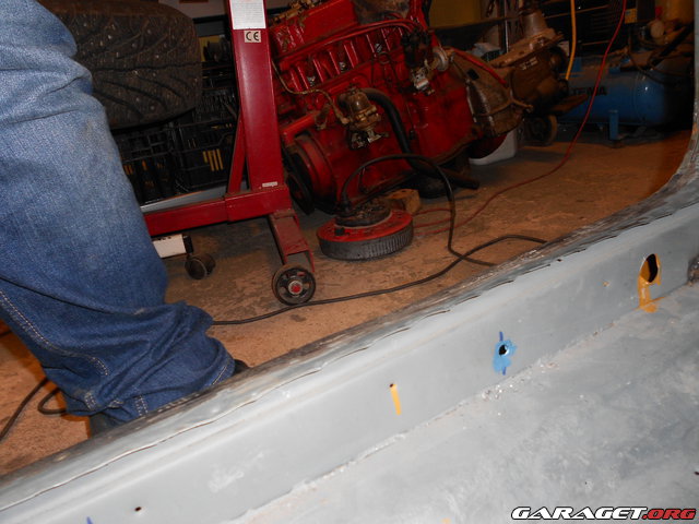

Andra sidan som är helsvetsad.
https://www1.garaget.org/gallery/images/164/163272/163272-e3e53d0e14c53c7022c2e89f4198a38c.jpg
https://www1.garaget.org/gallery/images/164/163272/163272-1fb64c2579fe8b117953da840fd082bd.jpg
https://www1.garaget.org/gallery/images/164/163272/163272-7eaccec134b79141b15091228cfed211.jpg
Kapat bort bateri lådan (vi har testat huv öppningar därför mer är bort kapat ett gångjärn i mitten vart lösningen som funkade bäst)
https://www1.garaget.org/gallery/images/164/163272/163272-5a9a96ba69bfaa22ba897ef0ff29dbc1.jpg

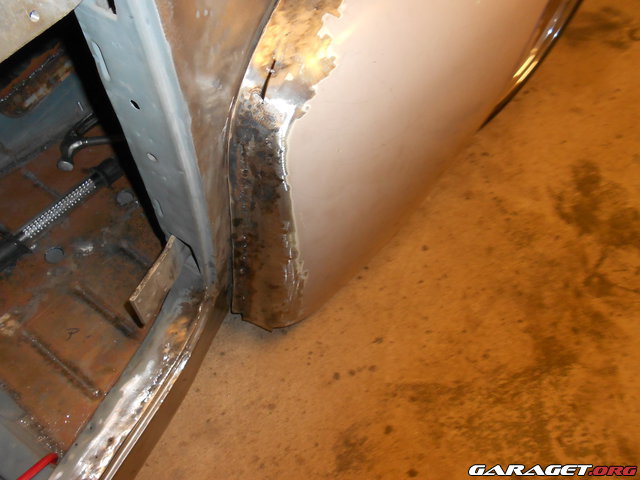

Drömmer om luft fjädring cool Lagt den så lågt som går. smile
https://www1.garaget.org/gallery/images/164/163272/163272-a52e1a6b0dcccb7ae446882f1e15b92f.jpg
Baktill kanske tar 1cm till om det byggs sen (är trä bitar som fjädring nu)
https://www1.garaget.org/gallery/images/164/163272/163272-de5a30d69b79fb21e04554de02a171c0.jpg

Jag noterade att batterikabeln går igenom plåten och please, en gummigenomföring!
Jag har sett En del skräckexempel på när plusmatning gnagts igenom och sedan totalkortslutning och brand.....
Bara bror duktig här o pekar lite ;-)
