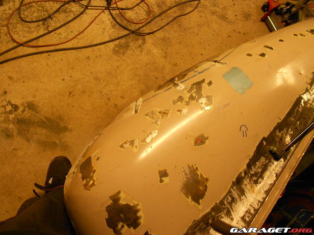

Ja en update lovades. då plånboken ekar och suget kommer får man göra det man har råd med gas fanns i svetsen plåt fanns i ett hörn och lusten hade kommit tillbaks smile

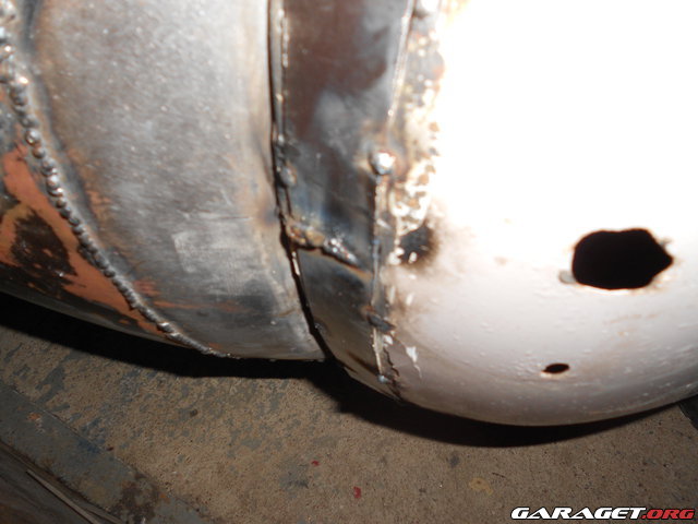

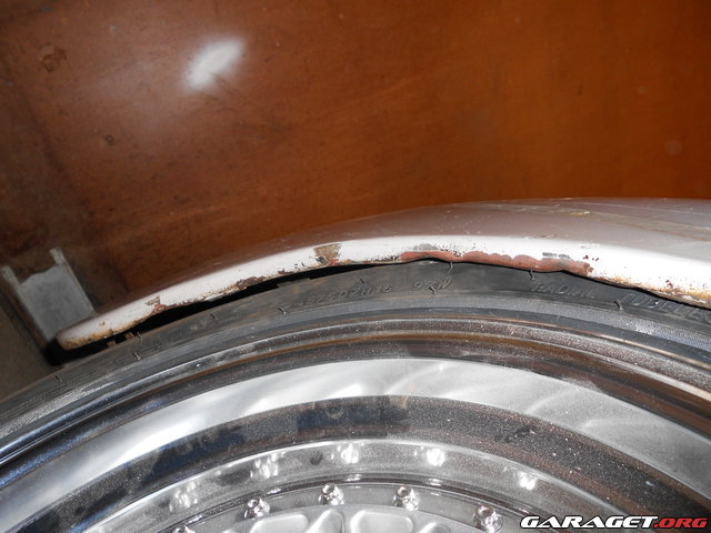

Ja ska man köra lågt blir det tajt fått lagt i nya plåtbitar baktill på bakskärmarna så hjulen går precis fritt smile
https://www1.garaget.org/gallery/images/164/163272/163272-e21428b133e46e503ba693ef305f0002.jpg
Här en ny plåt aningens bredare syns dåligt på bilden men ja garaget är trångt.

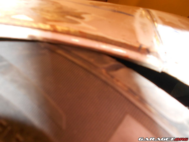

https://www1.garaget.org/gallery/images/164/163272/163272-bd9713d37f572a2b65b5b8b2070afd69.jpg

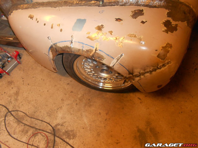

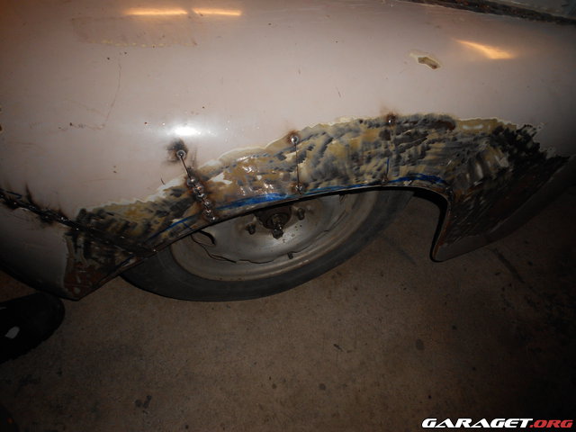

Framskärmarna vart mycket tänkande vad som skulle bli bäst (vill kunna svänga med bilen i bott inför framtida luftfjädring) Vart att snitta dra ut och även i framkant lägga i en bit plåt. smile
Ser ut som skit nu men detta är grov görat ska snyggas till och ficksas till det sista sen innan allt svetsas ihop. smile

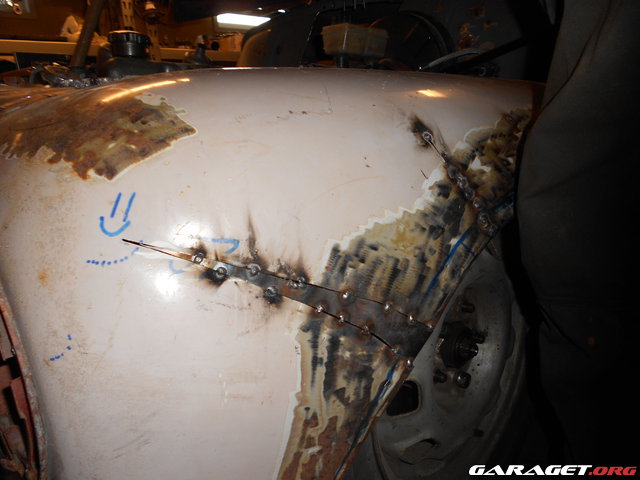

https://www1.garaget.org/gallery/images/164/163272/163272-c76cba751e0631f46d20bab0ea9c12b9.jpg
https://www1.garaget.org/gallery/images/164/163272/163272-19258a4bcb487ba0f35cdb5319e2db2b.jpg
som sagt plåt remsan som fick läggas till för att få ut skärmen. smile

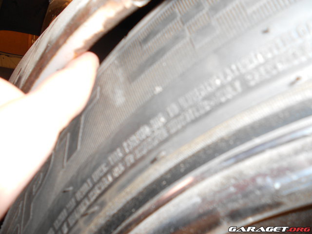

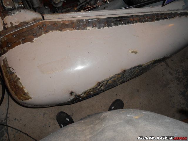

https://www1.garaget.org/gallery/images/164/163272/163272-db7ceb9e880eaa45065b63732cf44cf7.jpg
https://www1.garaget.org/gallery/images/164/163272/163272-8f311773d22f5fd92df171e618822f0e.jpg
lillfinger passning. big_smile

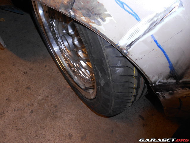

https://www1.garaget.org/gallery/images/164/163272/163272-ed65db80a51dcdfd7183a84142cb0df4.jpg
Här fram är det millimeter passning vid fullt rattutslag. cool

Blev lite tajt när man svänger:D. Hur blir det om du svänger och kör i ett gupp?
