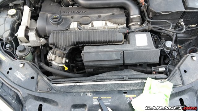

Är det något som verkligen inte intresserar mig så är det att hålla det rent under huven. Största anledningen är väl egentligen att jag är sjukt paranoid över all el där under, så vill inte egentligen spruta vatten där under.
Men, för någon månad sen så införskaffade jag mig Meguiars Wash & Wax Anywhere, ett medel som man bara sprejar på och torkar av, och så ska ytan vara tvättad. Fungerar väl inte riktigt så i verkligheten, men den fungerar riktigt bra i vissa lägen. Nu bestämde jag mig för att testa den under huven. Sprayade på medlet på en mikrofiberduk och bara torkade av allting.
Det här var utgångsläget.
https://www1.garaget.org/gallery/images/165/164940/164940-43805adcaeb052a64d45c5f606fafc75.jpg
Inte tvättad under dom två åren jag haft bilen smile
Efter ungefär en halvtimme såg det ut såhär.
https://www1.garaget.org/gallery/images/165/164940/164940-3d870ac4d99d80e9d59eaa80aaf54360.jpg
Putsade även alla plastytor med däckglans, vilket blev helt okej smile
Imorgon ska jag ge mig på att byta innerbelysningen i taket till LED. Försökte i höstas, men lamporna jag hade då var på tok för stora. Men nu har jag ett lager med väldigt korta lampor,  får hoppas att dom fungerar smile
Självutnämnd chipskonnässör
2 571 Inlägg
29 maj 2014
#269
Oj, ganska rejäl skillnad på så kort tid. big_smile Jag tänker exakt som du, i motorrummet är jag ogärna och ännu mindre gärna med vätskor annat än spolarvätska. Var medlet dyrt?

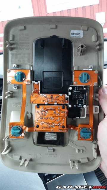

Började med att riva ner armaturen (eller vad man nu ska kalla det) fram, bara att slita ner lite försiktigt med ett vinklat fiskben.
https://www1.garaget.org/gallery/images/165/164940/164940-7dc82b3b1615497bfdc6e4eceb32614b.jpg

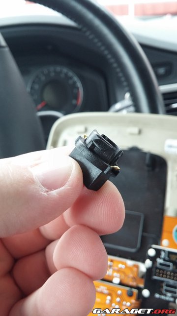

Sen plockade jag fram mina T10 Twist Lock, en plugg som passar i hålen där originalhållarna sitter. Som namnet antyder så sätter man en T10-lampa i dom.
https://www1.garaget.org/gallery/images/165/164940/164940-862edfac537a9f1f2c4129543a8192e1.jpg

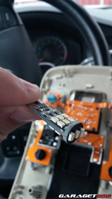

Både till ena paret fram samt bak passade följande diod hur bra som helst.
https://www1.garaget.org/gallery/images/165/164940/164940-2ff742b27cc24b2350bc5e9fb4692805.jpg

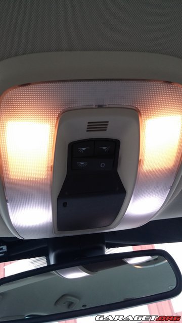

Blev såhär efter att jag bytt ena paret fram.
https://www1.garaget.org/gallery/images/165/164940/164940-3a1546cedc9cc0f1b5e4a4e7f101e902.jpg

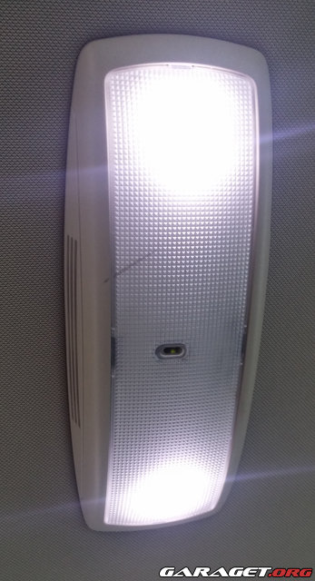

Sen stötte jag på patrull smile Till det andra paret hade jag trots digert sökande inte fått tag i någon canbus-diod som var liten nog, skulle det visa sig. Försökte med ett par olika icke-canbus men fick bara ena sidan att lysa hela tiden. Så får fortsätta söka efter något passande. Alternativt fila lite på ingångshålet till reflektorn.
