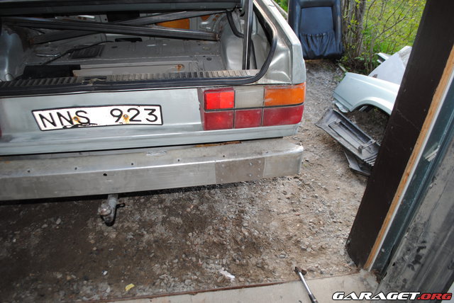

Plåt lagd utanpå förstärkning
https://www1.garaget.org/gallery/images/181/180214/180214-5c9432510a3ae2ab66bf23668a52ef7b.jpg

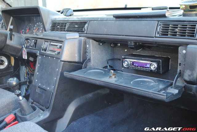

Montering av stereo i låsbart handskfack
https://www1.garaget.org/gallery/images/181/180214/180214-32332894dcdcb6f1c396aa82746c7d90.jpg

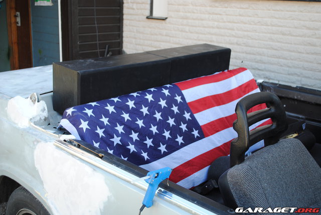

Baksätetsstyling och högtaler monterat
https://www1.garaget.org/gallery/images/181/180214/180214-cf034b6809fb8d98ae34a74a671b49a6.jpg

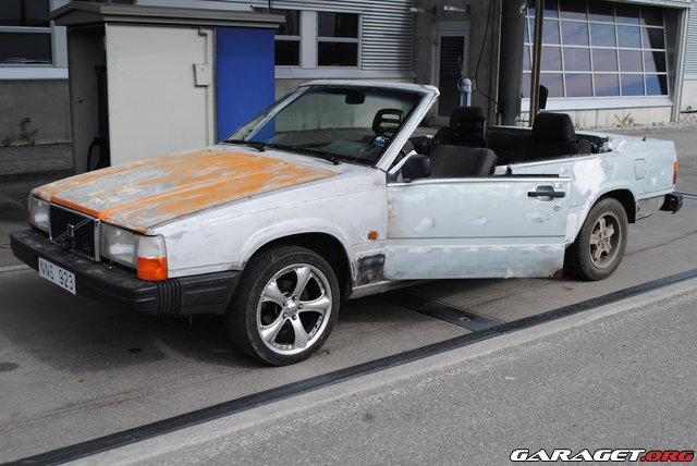

Och en besiktningsbild
https://www1.garaget.org/gallery/images/181/180214/180214-b2d65d0a98062d1dcb5e5bfde86de4b7.jpg
