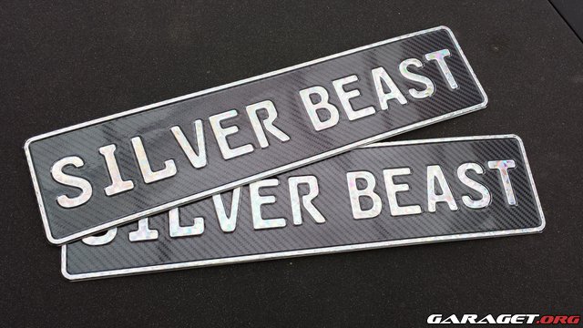

Utställinings skyltarna cool så en får allt åka på så många träffar o utställningar som möjligt nu i sommar smile
https://www1.garaget.org/gallery/images/53/52942/52942-3c16415eb0968cc4f5b18296f3155f12.jpg

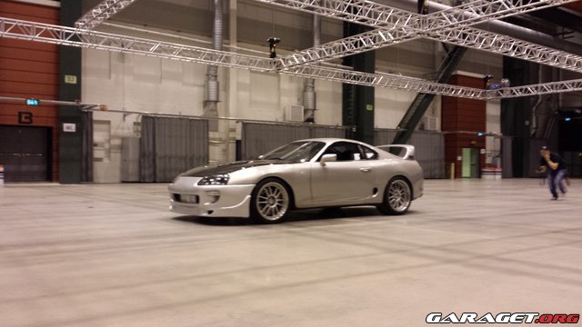

Supran o polarns Evo va på fotning med modeller igår cool
Bilder kommer smile
https://www1.garaget.org/gallery/images/53/52942/52942-3ab7e100799b921aab62c6420777ea02.jpg

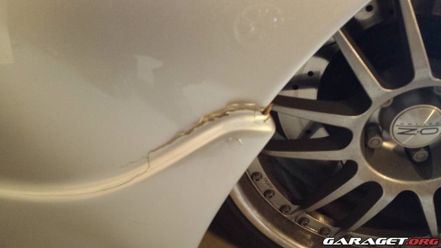

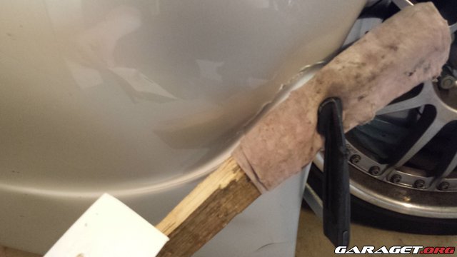

Supran inne för lite reparation...
https://www1.garaget.org/gallery/images/53/52942/52942-5c5cd0ce19c73832b985d1ce34b8a9dc.jpg
Fronten sitter inte fast i ändarna, o de gör att den "fladdrar" endel när man kör hmm vilket har resulterat att den har spruckit neutral
https://www1.garaget.org/gallery/images/53/52942/52942-29d3fe1e10a80260410dcb5940ea9f5b.jpg
Så har limmat ihop den nu iaf, o får ta o riva ner den i vinter o lacka om hmm
https://www1.garaget.org/gallery/images/53/52942/52942-98bfea8df04e2b94cea64dff1f7615f6.jpg

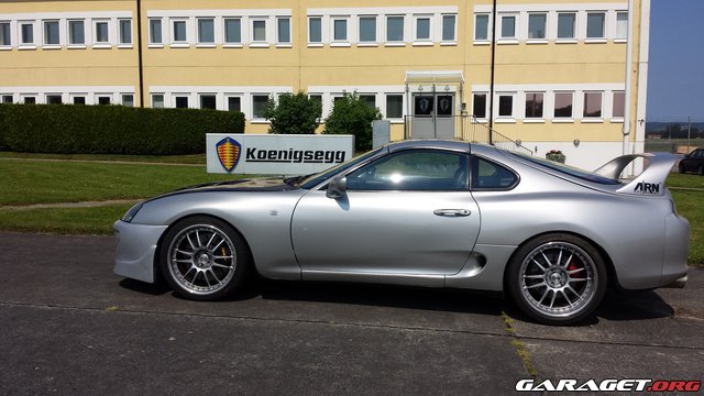

Va förbi Koenigsegg en sväng efter wangan meet smile
Kolla läget ifall de fanns nått motstånd wink tongue
https://www1.garaget.org/gallery/images/53/52942/52942-045ccc273803279f7ea66fe12848fd72.jpg

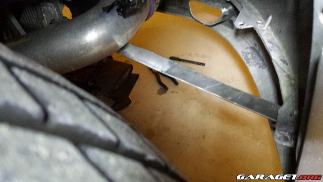

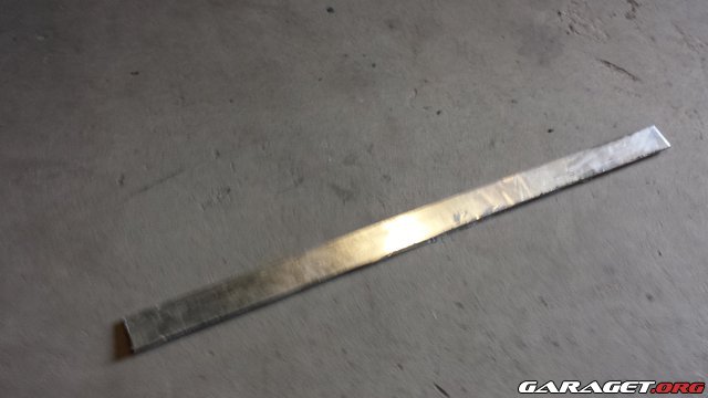

Gjort fästen för fronten så den sitter på plats big_smile
Använde 3mm alu-plåt, kraftigt, stabilt men ändå lätt cool
https://www1.garaget.org/gallery/images/53/52942/52942-71ff34b85797a8b6d884e940f5299922.jpg
Såja! mätt, kapat, bockat o borrat big_smile ett utav fästena klart smile
https://www1.garaget.org/gallery/images/53/52942/52942-d6f19c2478ec6439dce89aa827881737.jpg
Och på plats, så nu är fronten hur stabil som helst big_smile
https://www1.garaget.org/gallery/images/53/52942/52942-b194a2bbf0a3d1dd268cc1c9a536112d.jpg

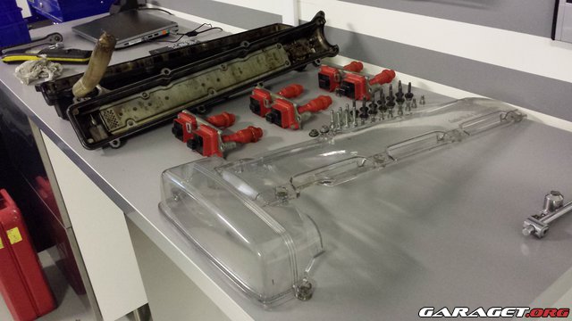

Har äntligen fått lite tid över så man kan sätta igång med Supran igen smile så nu har den fått komma in i nya garget för mer omsorg cool
https://www1.garaget.org/gallery/images/53/52942/52942-d0f0c97b1927d5379fe3b2e06a5a25f8.jpg

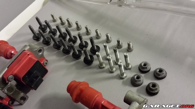

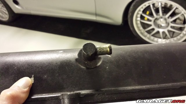

Först att fixa är vevhusventilationen på ventil kåporna, så dom skruvades loss...
https://www1.garaget.org/gallery/images/53/52942/52942-b2cd9ef6f5609f008edb2060d3c3c79c.jpg
https://www1.garaget.org/gallery/images/53/52942/52942-dcfdd7d8a3d1114a01e8c82dc85af0e6.jpg
Blev endel grejor som fick komma loss för detta smile
https://www1.garaget.org/gallery/images/53/52942/52942-2c94d19fde19f9817285539298a858a8.jpg
Och en hel del skruvar blev det med tongue
https://www1.garaget.org/gallery/images/53/52942/52942-56cdc790273c772e5de4d998d9ddaafa.jpg

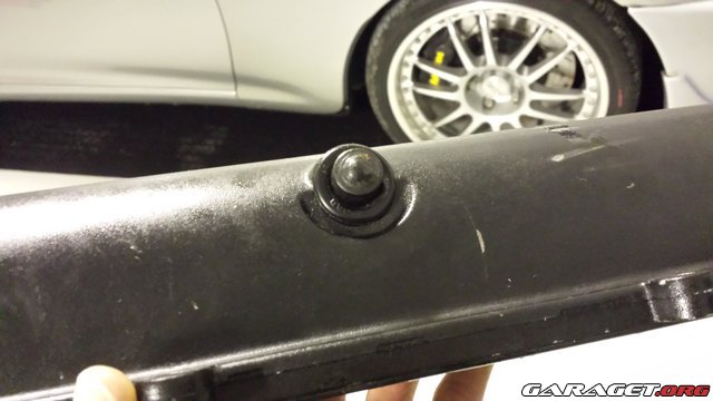

Som ni kan se så var vevhusventen igenpluggad på ena sidan...
https://www1.garaget.org/gallery/images/53/52942/52942-cbf99c24c00f41c42be06548c7ac6af7.jpg
... och orginal på andra, inte så optimalt på en 1000+ hk maskin precis hmm
https://www1.garaget.org/gallery/images/53/52942/52942-f964d3bfa5064cc7044cc937bc9bd807.jpg
