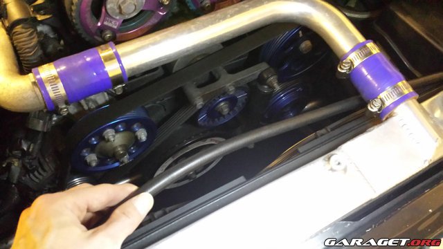

Gillade inte hur slangen från kyl till expansionskärlet var draget...
https://www1.garaget.org/gallery/images/53/52942/52942-db8e2f2b29fb936cd2bfd622a886506f.jpg
... gick inte o fästa så som den var dragit så hängde ner framför fläcktarna hela tin, irriterande grej som såg sunkigt ut tongue

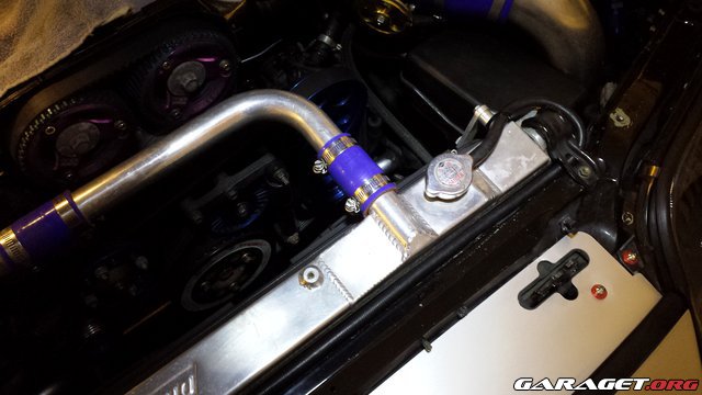

Så drog om den framför kyl istället, där den är lite mer dold o ligger på plats cool

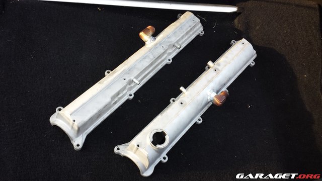

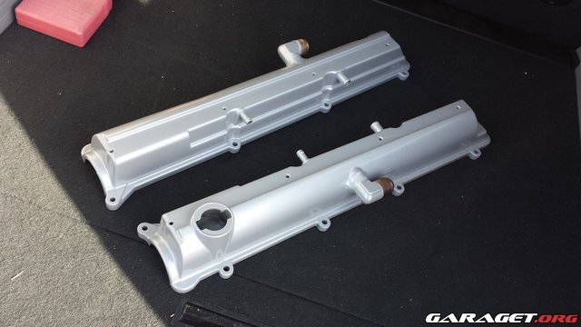

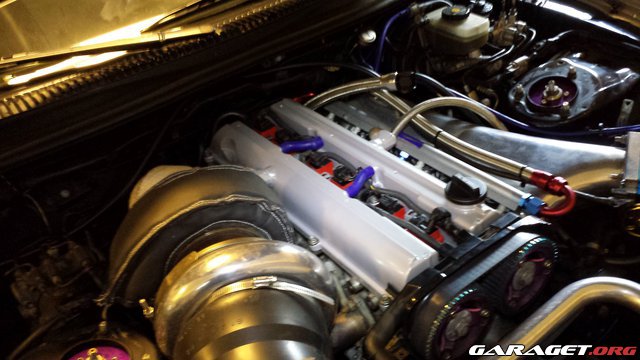

Ventilkåporna är äntligen färdigsvetsade nu big_smile
Provmonterat o funka fint nu efter omsvetsningen utav kåpan på turbo sidan, så nu ska dom bara lackas cool
https://www1.garaget.org/gallery/images/53/52942/52942-fa442b4a036d81557663e44c258a2631.jpg

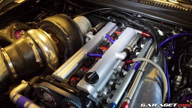

Ventilkåporna är helt klara nu cool
https://www1.garaget.org/gallery/images/53/52942/52942-de429cd6301220580d8006989dae6368.jpg
Ditmonterade o ser ut att bli riktigt bra big_smile
https://www1.garaget.org/gallery/images/53/52942/52942-484111a345e29a31fde2fc8963806804.jpg

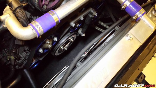

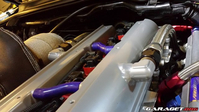

Såja slangar kopplade o dragna! blev kanon cool mycket nöjd!!

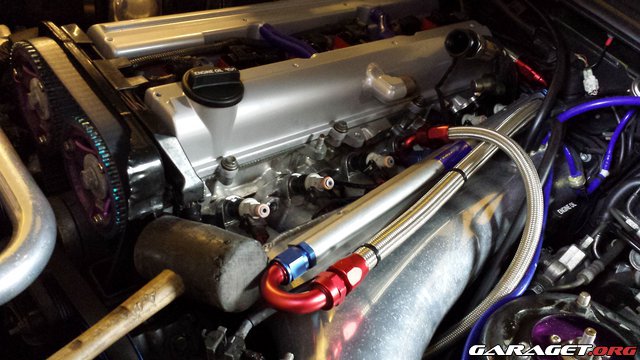

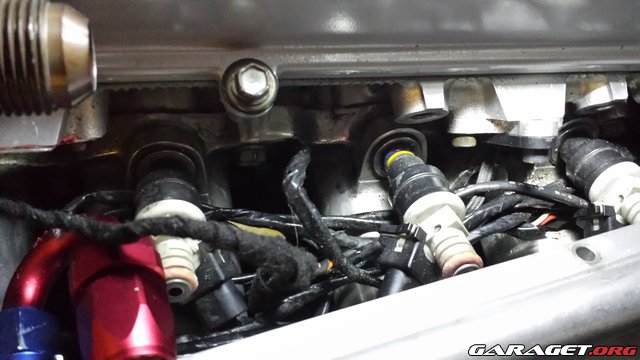

När ja starta upp Supran efter ha satt dit ventilkåporna, så upptäcktes att det läckte från en av spridarna vid fuelrailen, så fick ta bort den för att undersöka vad som var fel cool
https://www1.garaget.org/gallery/images/53/52942/52942-30f14cb72a62ce7d5955ab8c604d20dc.jpg
Tänkte att ja samtidigt skulle fixa iordning ormboet utav kablar som går till spridarkontakterna.
https://www1.garaget.org/gallery/images/53/52942/52942-fcee4b7c58fbbaab189137366d5ac09e.jpg

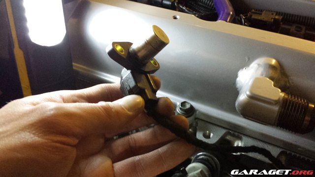

En vad ja antar är orginal knacksensor har vart urkopplad o lagts lös vid spridarna, lika bra o rensa bort den medans man håller på smile
https://www1.garaget.org/gallery/images/53/52942/52942-3f6b3ae42484e0afddc82592b34c0388.jpg

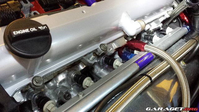

Alla kablar omdragna o knacksensor borta cool fuelrail på plats igen o utan läckage big_smile
https://www1.garaget.org/gallery/images/53/52942/52942-e74890c8c6de424cf7bf846ea07fba47.jpg

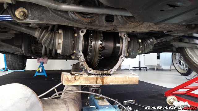

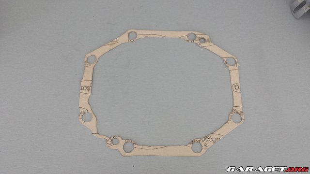

Packning tillvekad för diffen cool
Sitter ingen vanligtvis utan diffen är limmad med packningslim bara, men eftersom det hade börjat läcka så var det lika bra i sätta dit en packning så det blir mindre risk för läckage smile

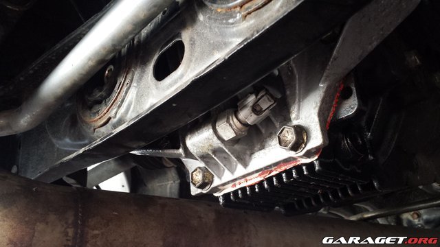

Så diff ihop igen med packning o packningslim, och på plats big_smile

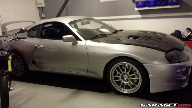

Supra i vinterdvala...
Om man skulle ta o börja greja lite me han snart? roll
Sugen på att ta ut han på bana nästa år....
https://www1.garaget.org/gallery/images/53/52942/52942-f8d3ec71fbb8fe5a28b3d9ba6dffbf5b.jpg
