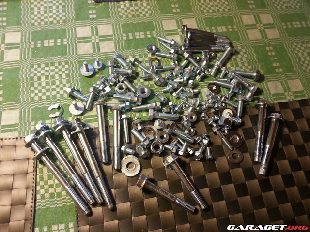

Fått hem skruvarna från elförzinkning! Ska bli roligt att få börja montera ihop allt snart smile

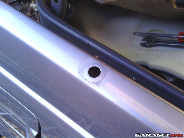

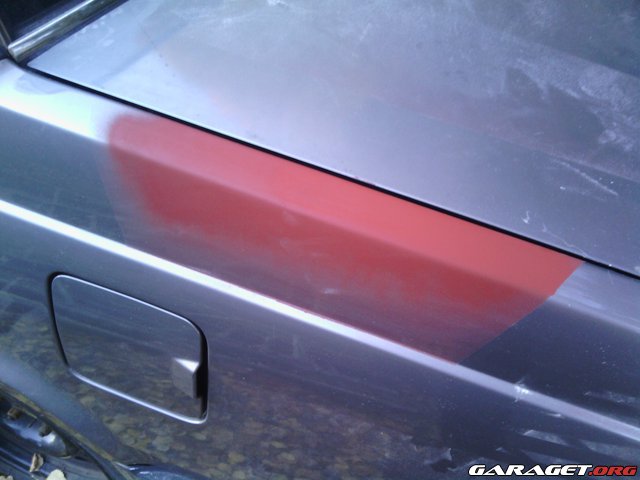

Lagt igen antennhålet vid bakluckan
https://www1.garaget.org/gallery/images/133/132110/132110-e2fa851e9be38c01785bb58c44f38497.jpg
https://www1.garaget.org/gallery/images/133/132110/132110-4ebbb4eeea13d409b3000d281a71463b.jpg
Svetsat och slipat
https://www1.garaget.org/gallery/images/133/132110/132110-1fc53c4db06870f8811f58347f6fc81a.jpg
Spacklat å grundat. Va inte så noga med att lägga grunden snyggt för bilen ska ändå lackeras vid ett senare skede wink

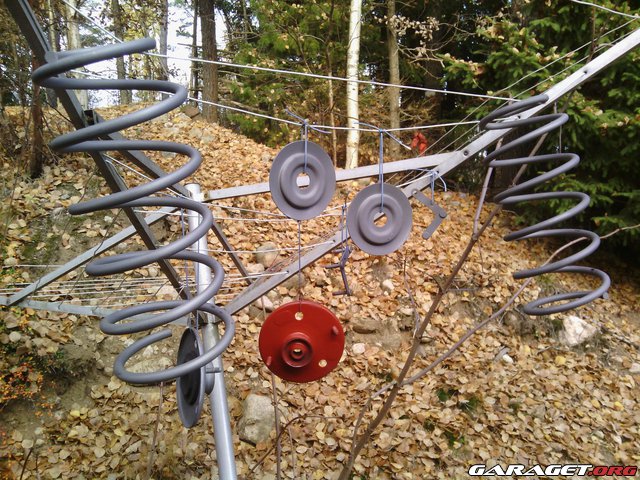

https://www1.garaget.org/gallery/images/133/132110/132110-b0f443834a2cbbf5b45df08c52305701.jpg
Fått blästrat lite
https://www1.garaget.org/gallery/images/133/132110/132110-332980ae7e03d824f897a7062bbe8a95.jpg
Använde morsans gamla torkvinda som lackställning wink

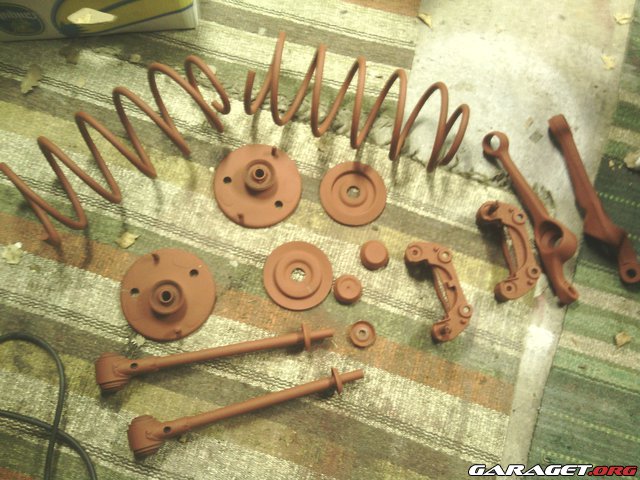

https://www1.garaget.org/gallery/images/133/132110/132110-36463ae7b9dbc64f6f0446e28b3473ba.jpg
Grundat

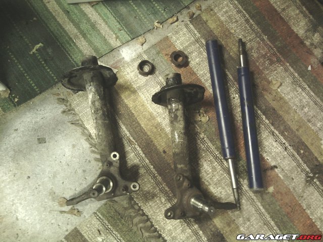

https://www1.garaget.org/gallery/images/133/132110/132110-99253ea78d821ff29b535001a899863c.jpg
Fick ur dom dära äckliga stötdämparna också.. satt som fan!

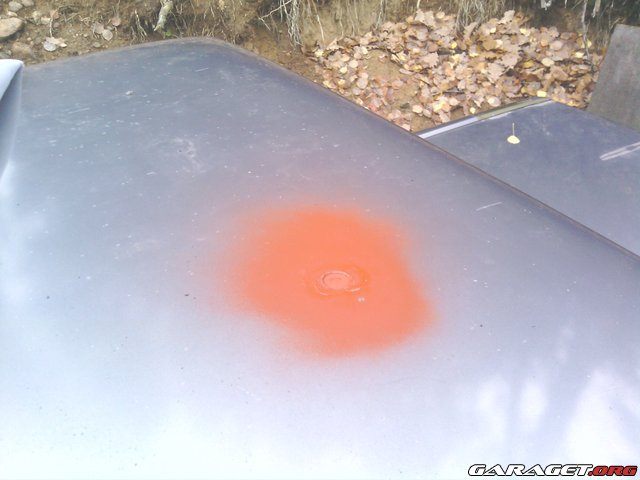

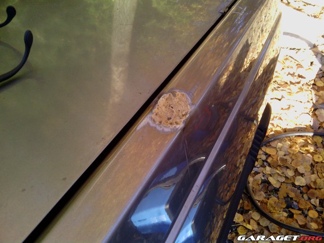

Lagt igen hålet efter antennen på taket också. Ska spacklas och fixas till imorrn!

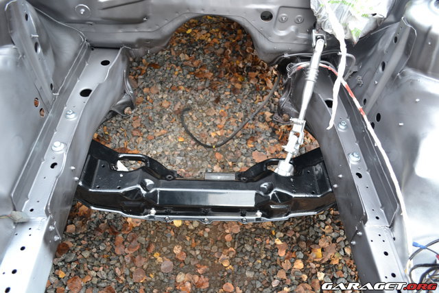

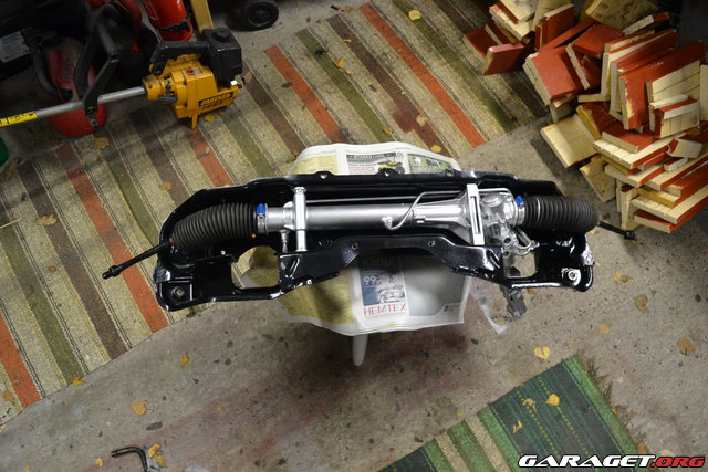

https://www1.garaget.org/gallery/images/133/132110/132110-599963398793ec8b07aec5b79f9804fd.jpg
Styrväxeln monterad i balken

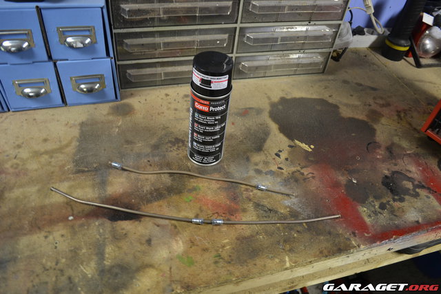

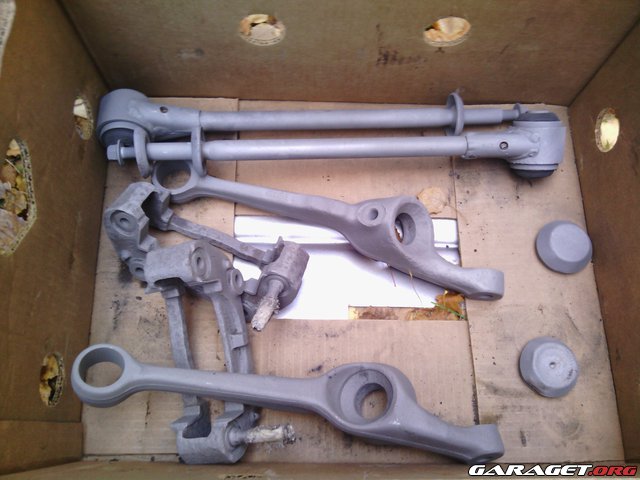

Var på mekonomen igår och fixade lite nya bromsrör och nån svart slitstark färg jag ska använda till länkarmarna

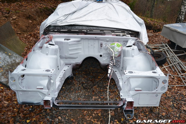

Lagt på slipgrund i hela motorutrymmet

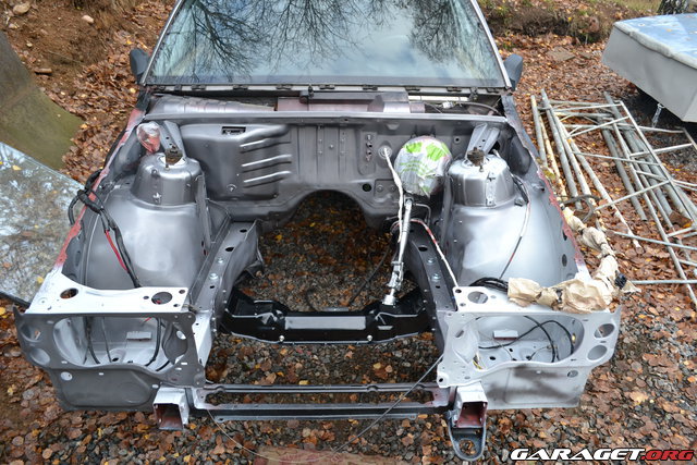

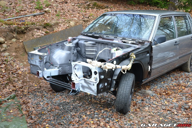

Monterat balken
https://www1.garaget.org/gallery/images/133/132110/132110-92fb8ed557e56d2023523bcb26c26ebb.jpg
Börjat lägga på lacken. Självklart hade inte stället jag köpte färgen på tillräckligt med färg hemma så jag får göra färdigt på onsdag när dem fått hem mer färg wink
https://www1.garaget.org/gallery/images/133/132110/132110-b2bfb38c25990130b4da0f26fddb728b.jpg

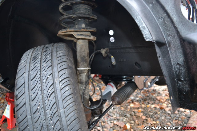

Slängt upp ett par gamla fjäderben för att kunna flytta bilen på fredag
https://www1.garaget.org/gallery/images/133/132110/132110-203add2caa94d2e1d4dee60bc98a813f.jpg
Å bilen är nere på hjul igen smile
Nu ska bara antennhålet på taket spacklas och motorrummet lackas färdigt sen är den redo för flytt till garaget på fredag smile
