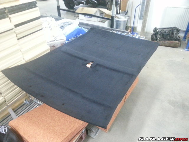

Klädde om innertaket. Tog dock ingen bild efter jag hade satt upp det https://www1.garaget.org/gallery/images/133/132110/132110-9193963662f84c301adb232b2b8359c1.jpg

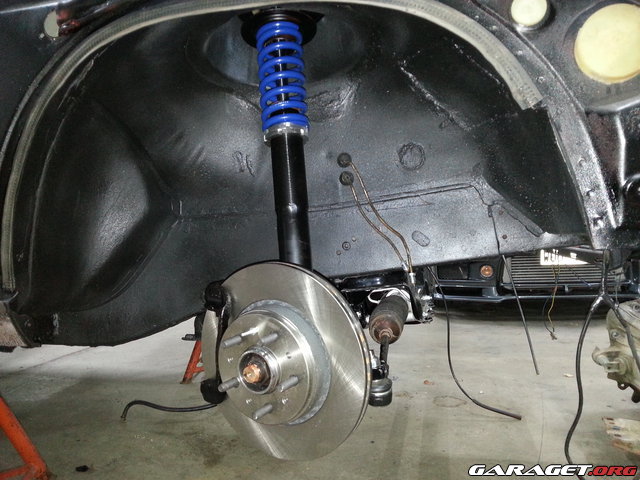

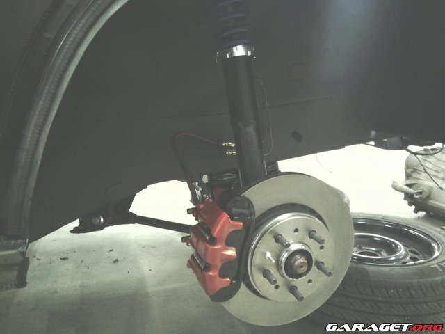

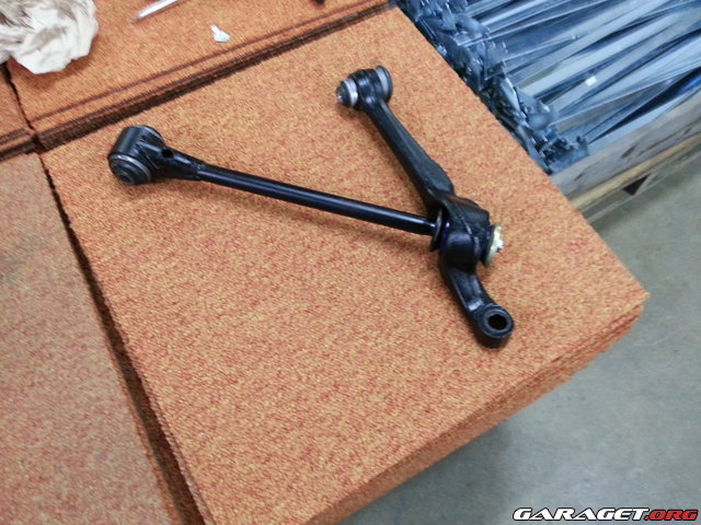

Sen började jag med framvagnen. Ena länkarmen ihopskruvad
https://www1.garaget.org/gallery/images/133/132110/132110-e3b8e27a8b8de7125522954357541934.jpg
https://www1.garaget.org/gallery/images/133/132110/132110-4af7f6b2271a2e3a3b18bc1f03a73244.jpg

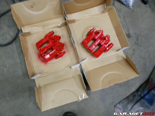

Sen skruvades allt dit. Kunde inte montera bromsoken, slangarna osv då jag lackade bromsoken ungefär samtidigt och dom hann inte torka riktigt wink
https://www1.garaget.org/gallery/images/133/132110/132110-92d551cfb9314bbac546617e44d76024.jpg
Bromsoken lackades röda
Allt för denna gången. Nu är det inte långt kvar till jul och lite ledighet så då hoppas jag att få gjort lite smile

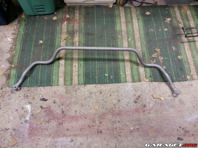

Här går det sakta men säkert framåt wink Fick inte gjort så mycket under jul-ledigheten som jag hade hoppats men ska upp till garaget en sväng imorrn och greja lite. Ska även ta och köpa mig en motor nu så om det är nån som sitter på en fräsch och komplett B5234T så hojta till! smile
https://www1.garaget.org/gallery/images/133/132110/132110-8b741584bf316e27c94304cef4ab35af.jpg
En 760 V6 krängare har iallafall hittat till garaget. Bror min var så snäll och fixade fram den och gav mig den i julklapp wink

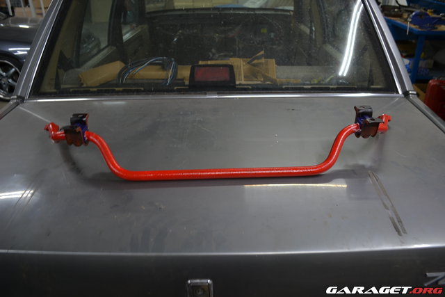

http://www1.garaget.org/gallery/images/133/132110/132110-8b741584bf316e27c94304cef4ab35af.jpg
// Martin
Vad är skillnaden mellan den och den som sitter på 740? roll

Surric skrev:
// Martin
Den har större avstånd mellan sätet där du fäster stabilisatorstaget och den lägsta punkten på krängaren vilket gör att krängaren kommer längre ner under motorn. Denna måste man ha för annars tar oljefiltret i original krängare när du hinkar i en vitmotor. Dåligt förklarat kanske men du förstår nog wink

RallyMartin skrev:
Surric skrev:
// Martin
Jaha, så det är för er som bygger T5 som den är nödvändigt tongue Men tack för förklaringen, jag förstod smile
Btw, snyggt jobbat med bilen. Måste ha missat förra uppdateringen, men det ser riktigt bra ut! big_smile

Surric skrev:
RallyMartin skrev:
Yes! Tack så mycket wink

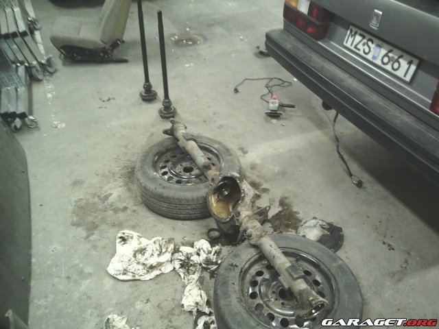

Var uppe i garaget en sväng i helgen och skruvade lite wink
https://www1.garaget.org/gallery/images/133/132110/132110-0ca421a934ce488c50f7758e28fa6b11.jpg

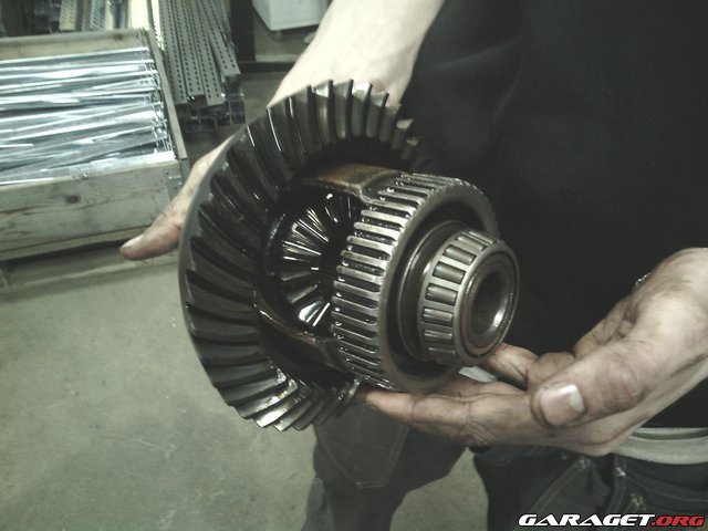

Skruvat isär org axeln wink Ska beställa en axel med 3.31 utväxling och torsendiff senare smile
https://www1.garaget.org/gallery/images/133/132110/132110-4393a88922c607ef0b4707c8db831d33.jpg
Ett stycke original diff

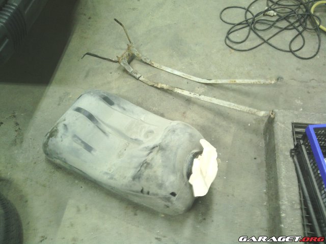

Tanken nere

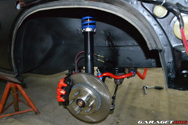

Bromsok och slangar monterade så nu är framvagnen klar bortsett från krängaren som ska dit. Kunde inte montera den i helgen då jag inte hann blästra fästena innan wink

Coilsen, funkar fint? Möe jobb å få till de?smile
Kan hugga in och svara också, polare har byggt precis likadant och det var ganska lätt och bir riktigt bra om man har tålamod och verktyg tll det hela.
Och billigare än att köpa färdiga coils.
ursäkta för att jag svarade men kände att jag kanske kunde delge lite också, info från två håll wink

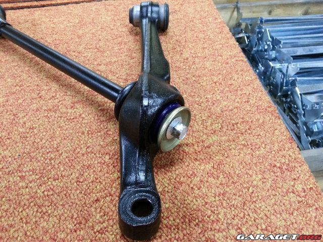

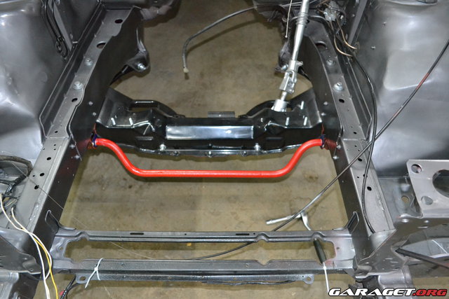

https://www1.garaget.org/gallery/images/133/132110/132110-91537fdeeb1c9c4df7c95e414209d68a.jpg

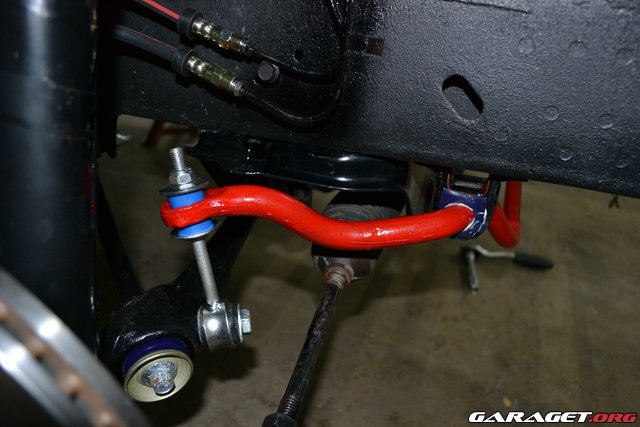

Krängaren lackad och fästena ditsatta med nya poly-bussningar
https://www1.garaget.org/gallery/images/133/132110/132110-2ea03341de068eb5fa17223e8b4e7cff.jpg
Monterad smile
https://www1.garaget.org/gallery/images/133/132110/132110-cdc18921376833f78ccc26b3b3d87fad.jpg
Nytt stabilisatorstag monterat med poly-bussningar där också wink

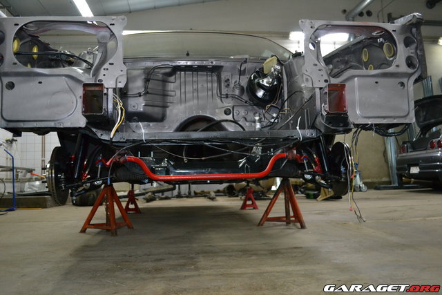

https://www1.garaget.org/gallery/images/133/132110/132110-4ed310436e642720d3c0f9709b089182.jpg]
Framvagnen klar! Ser inte helt dumt ut wink

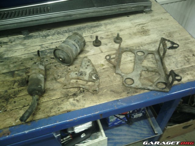

Sen skruvade jag ner filter och bensinpump. Hållarna ska blästras och lackas

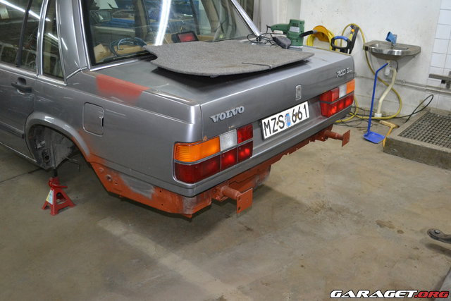

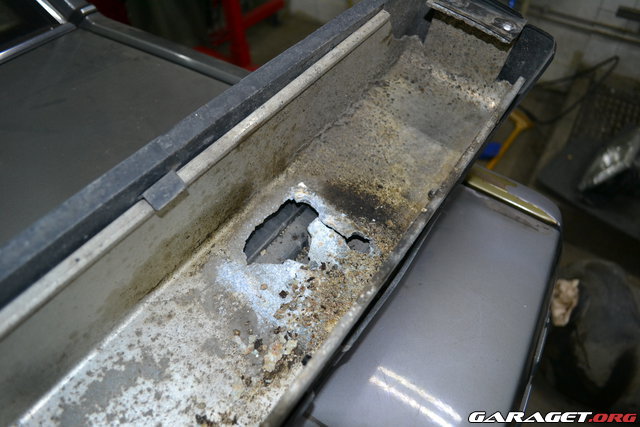

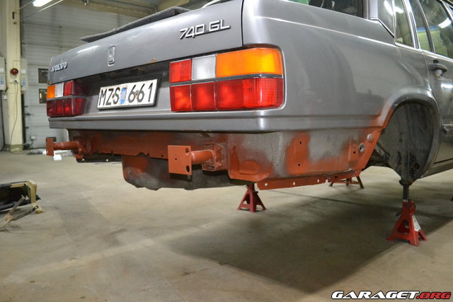

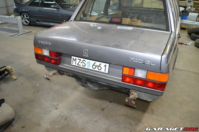

Kofångaren bak åkte ner också
https://www1.garaget.org/gallery/images/133/132110/132110-17d2729fcdb41a10cbb781e72a917172.jpg
Men såklart hade ju aluminiumet ärgat sönder så den vart skrot... Så om nån sitter på en fräsch krockbalk så får ni gärna höra av er! smile

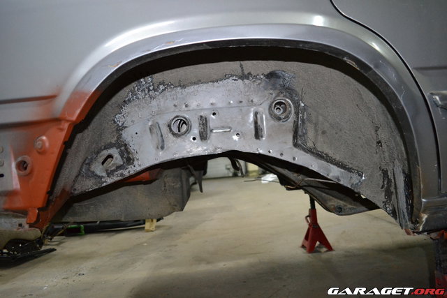

https://www1.garaget.org/gallery/images/133/132110/132110-ca0f84c29a2bdb89e7e84aec9290331a.jpg
Slipat ner all rost jag kunde hitta och på med grundfärg

Sen började jag skrapa hjulhusen

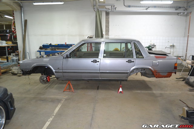

Och så står han i dagsläget smile

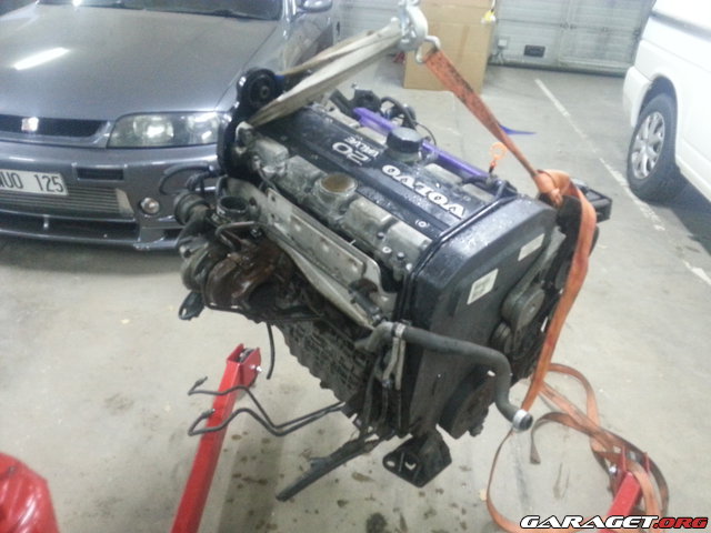

Då vart en motor införskaffad smile

Mycket trevligt! smile ser att vi har elsystem och insug från samma kille wink
