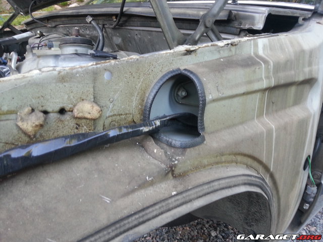

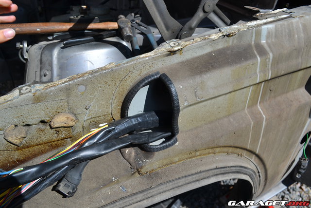

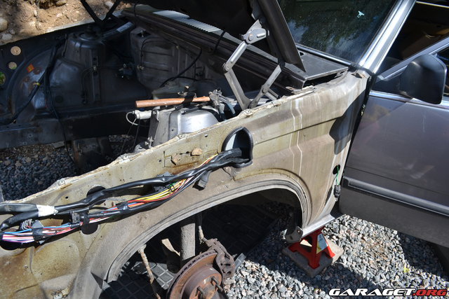

Fick gjort ett litet ryck i helgen wink Börjat med att dra om och förlänga lite kablar m.m. Har också beställt en del grejer från KL-Racing.se som borde dyka upp i början av veckan nu. Vad det är får ni se då wink
https://www1.garaget.org/gallery/images/133/132110/132110-17b34c92bca74df82fb76f6f833c2817.jpg

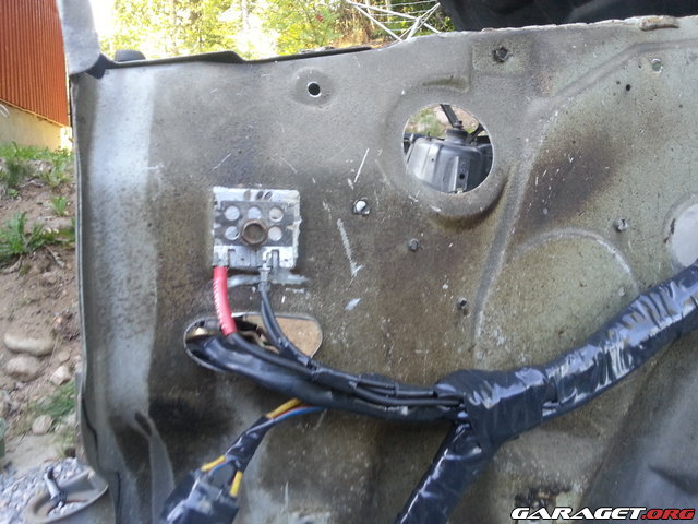

Gjorde upp ett hål i innerskärmen för kablarna och satte kantlist runt
https://www1.garaget.org/gallery/images/133/132110/132110-b87c52fdb3c832b91d3d491ef91dc304.jpg

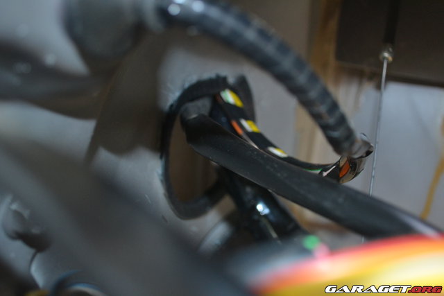

Dålig bild på hur det blev inifrån...
https://www1.garaget.org/gallery/images/133/132110/132110-ee5592798bad609156015dee32571fee.jpg
https://www1.garaget.org/gallery/images/133/132110/132110-d80a174e8379e11ff24bcac8f09b4672.jpg

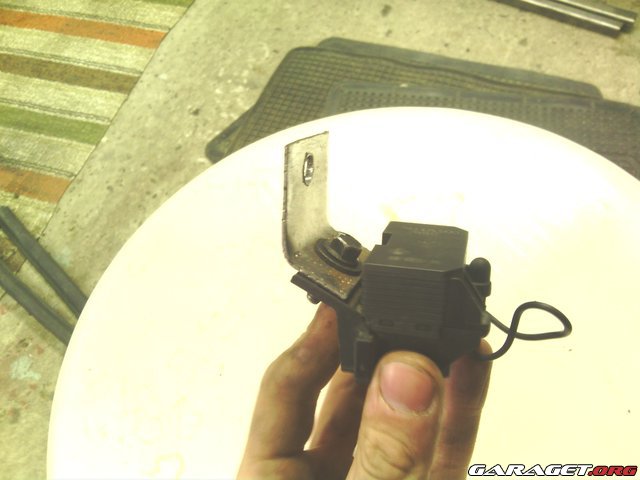

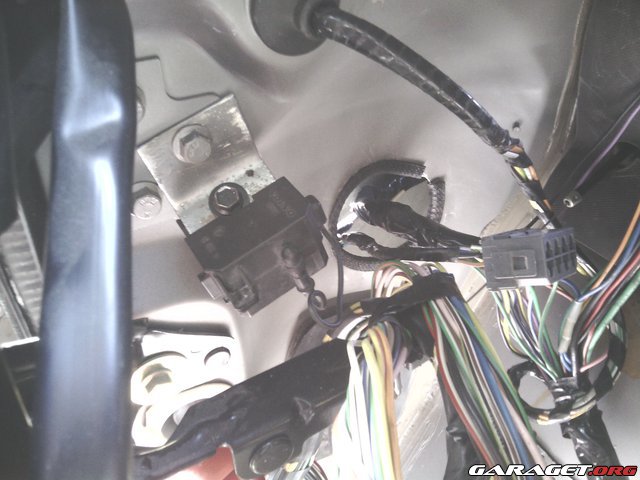

Gjorde ett fäste till felkodsläsaren så den kunde monteras inne i bilen
https://www1.garaget.org/gallery/images/133/132110/132110-d3c31f8b882f9b240915cbc65f05abf8.jpg
Får duga smile Här ser man bättre hur hålet till kablarna blev
https://www1.garaget.org/gallery/images/133/132110/132110-6c89dbfc0ba7fb3acf1b3859f788110d.jpg

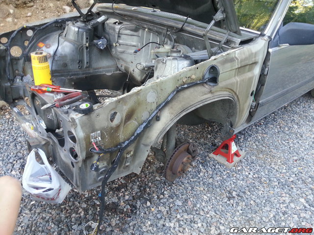

Tejpat ihop kabelhärvan och snyggat till
https://www1.garaget.org/gallery/images/133/132110/132110-9090216c116075e472529a7555d71748.jpg

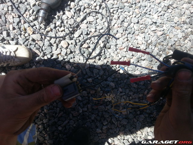

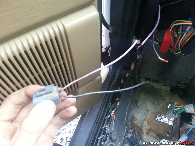

Fick förlänga kablarna till bromsvätskegivaren
https://www1.garaget.org/gallery/images/133/132110/132110-70a61cae44c556dc1e0b14b813e04ec2.jpg
https://www1.garaget.org/gallery/images/133/132110/132110-b6666ee54ac6819651d8a7c7033bd7bc.jpg

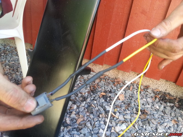

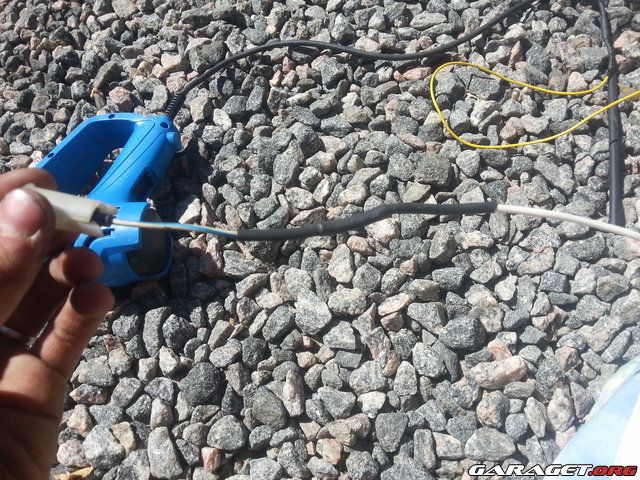

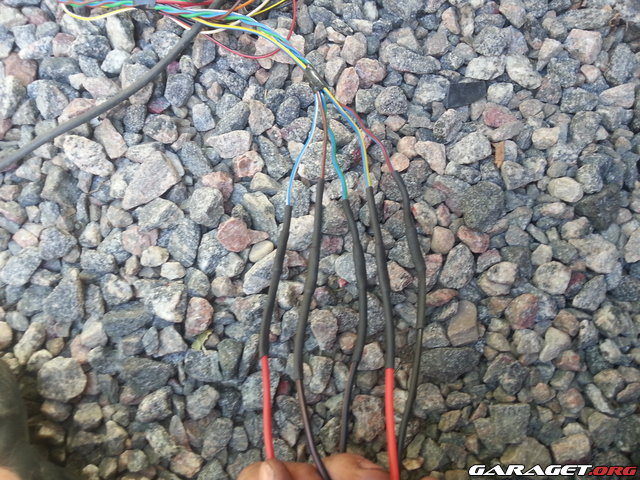

Förlängde kablar till spolarvätskepump och givare
https://www1.garaget.org/gallery/images/133/132110/132110-aea98b1844db33355f3ff0e13746274d.jpg
Krympslang på smile
https://www1.garaget.org/gallery/images/133/132110/132110-c4ad91d04cc3ee909d5e9ce15945b184.jpg
https://www1.garaget.org/gallery/images/133/132110/132110-36340c1aa46a3514179ddfc3efb7b113.jpg

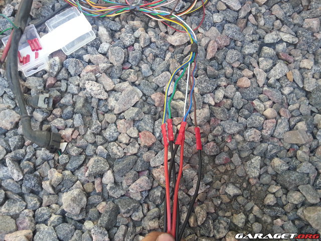

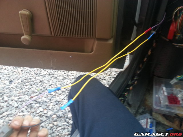

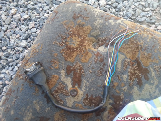

Förlängt kablarna till LMM
https://www1.garaget.org/gallery/images/133/132110/132110-01339ae30fbf596d777b0d8d00a16260.jpg
https://www1.garaget.org/gallery/images/133/132110/132110-ba1ebb6dff06104414b38185dcec892c.jpg
Å på me krympslang
Det var vad jag fick gjort denna helg wink Nu ska bara samma sak göras på andra sidan och så ska innerskärmarna få sig lite rostskyddsspray och snyggas till. Sen börjar det dra ihop sig för lackering av motorrummet smile Även hjulhusen ska skrapas, grundas och få ny rostskyddsmassa.
Ha de gött i sommarvärmen nu smile

det är 100000 gånger bättre att löda ihop kablar istället för kabelskor..,
du gör det seriöst och bra men , kabelskor kan glappa ändå.., löder man så är det sååå mycket bättre..,
har själv hamnat ut för det..,

offfroad: Jo det är möjligt men jag är ingen expert på att löda och brorsan lödde ihop sina kontakter till LMM och de funka inte alls.. Den small direkt när han försökte starta bilen sen och då rev han isär de och bytte till kabelskor och det har funkat utmärkt sen dess wink

ser fint ut smile men tror du inte det blir lite trångt o jävligt om du ska läsa felkoder? tongue

Henkix: Tackar smile Skulle jag behöva läsa felkoder så är det bara att skruva ner den från fästet och kolla dom smile Kablarna till den är hyfsat långa så man får ner den en bra bit mot golvet isåfall och då blir det nog inte några problem att läsa koderna smile

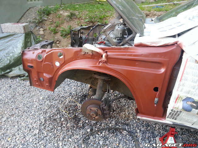

https://www1.garaget.org/gallery/images/133/132110/132110-632473f7eb6a70e65cfdd90e33cba2ca.jpg

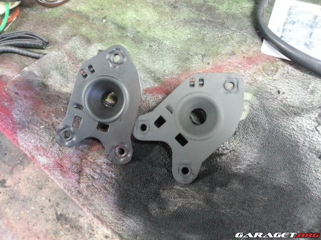

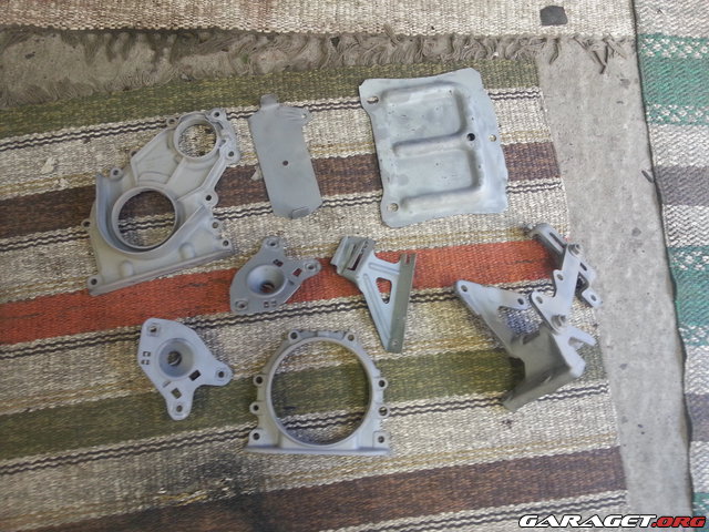

Blästrat lite mer
https://www1.garaget.org/gallery/images/133/132110/132110-5c7022d9a360396e7c561176f1e116b7.jpg

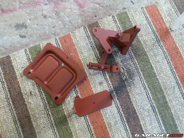

Grundmålat järngrejerna
https://www1.garaget.org/gallery/images/133/132110/132110-bbc22cb47d3f5f1c9664e6825fe65567.jpg
Blir som nytt smile
https://www1.garaget.org/gallery/images/133/132110/132110-fda299a50076551f3ab35f5d381e6c55.jpg
Huvlåsen fick bli svarta (bilden ser jävligt skum ut dock.... hmm )
https://www1.garaget.org/gallery/images/133/132110/132110-92f0a36efb18f2fbc208525c4fc4348d.jpg
Börjat fixa innerskärmen lite
https://www1.garaget.org/gallery/images/133/132110/132110-3c4958e2fea04e852e0354bb793ca031.jpg
Ska börja skrapa hjulhusen och slipa motorrummet härnäst smile Även fixa kablarna på andra sidan och fixa till innerskärmen där

Jävligt skönt att du har felkodläsaren, iom detta så slipper man byta hela kabelhärvan(skitgöra). Bara att stoppa ner motorn och byta boxar, hur bekvämt som helst!
Hur fick du bort din instrumentbärda? Har försökt att få bort bort min med våld och med snällhet, men den ger sig inte.
Skulle uppskatta om du kunde ta en lite bättre bild på hur du drog härvan på insidan, blev ju skitbra.

Vf lägger du kablarna i skärmen? Aldrig sett förut om jag ska vara ärlig! smile
1 314 Inlägg
23 juli 2013
#97
ironscull: Tack! Jodå det blev väl inte så dumt smile
Noisehero: Jo jag kollade ju upp innan att bilen jag skulle köpa hade LH 2.4. Annars hade det blivit ett jävla merjobb. För att få bort instrumentbrädan skruvar du bort skruvarna längst ner i varje hörn, tar bort fläktutblåsen och fläktkanalerna som går bakom, lossar på staget som sitter mellan fläktpaketet i mitten och instrumentbrädan, skruvar loss skruvarna vid rattstången som brädan sitter i och sen kanske nåt mer som jag glömt wink Kabelhärvan i bilen hänger fast i brädan också med buntband som du får klippa loss.
Du ser väldigt bra på bild nr 5 i det inlägget hur det blev. Härvan går ju ut från kupén in till motorrummet genom det hålet som sitter längst upp till vänster inifrån sett. Har bara tagit ur hela härvan från det hålet och dragit härvan genom det hålet jag gjorde upp själv. Sedan går kablarna i innerskärmen och ut genom hålet där fram wink
Hoppas det var till nån hjälp så jag inte snurra till det allt för mycket nu!
Tycker jag du ska göra. Det är ju värt det när det är klart wink Tack så mycket! smile
Kaktusen: Endast för att det ska se stilrenare ut i motorrummet sen när man inte ser alla kablar och sladdar som ligger överallt wink
